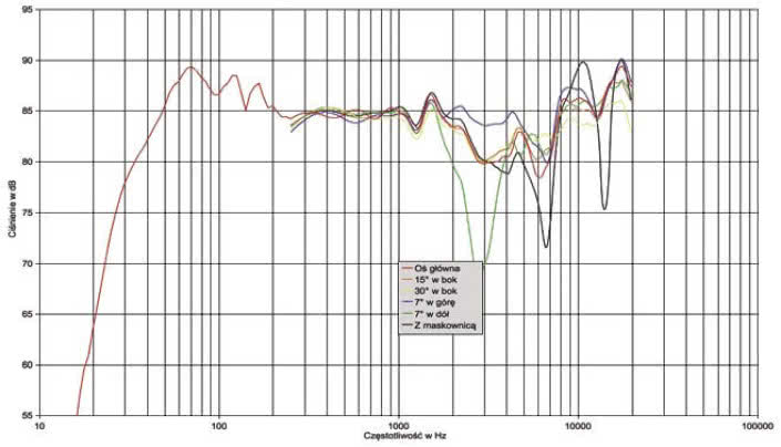

Dobra efektywność (86 dB) przy łatwej, 8-omowej impedancji, dobre ogólne zrównoważenie tylko z niewielkim eksponowaniem basu. Nierównomierności w zakresie średnio-wysokotonowym zależne od osi pomiaru.

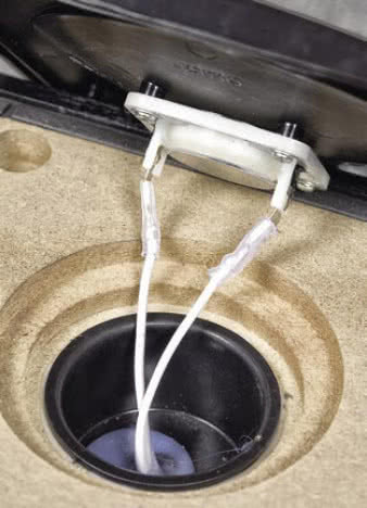

Wedle takich założeń układ Jamo S 608 jest zaprojektowany bezkompromisowo. Głośniki średniotonowe mają dość małą komorę, utworzoną przez odgrodę znajdującą się niedaleko za nimi, ale służy to wygospodarowaniu jak największej objętości dla głośnika niskotonowego. Również głośnik wysokotonowy nie jest banalny - zwyczajem Jamo jest izolowany od wibracji całej obudowy.

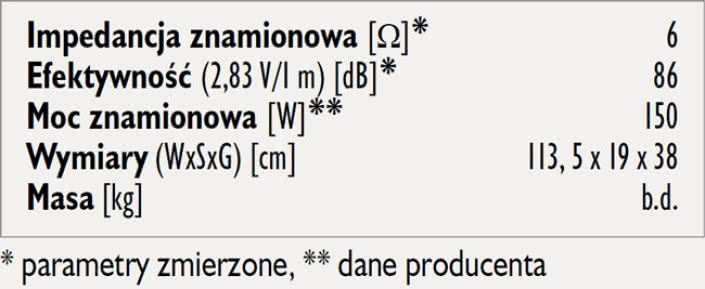

Moc wzmacniacza [W] 150
Wymiary [cm] 113, 5 x 19 x 38
Typ obudowy br-t
Rodzaj głośników W
Efektywność [dB] 86
Impedancja (Ω) 6

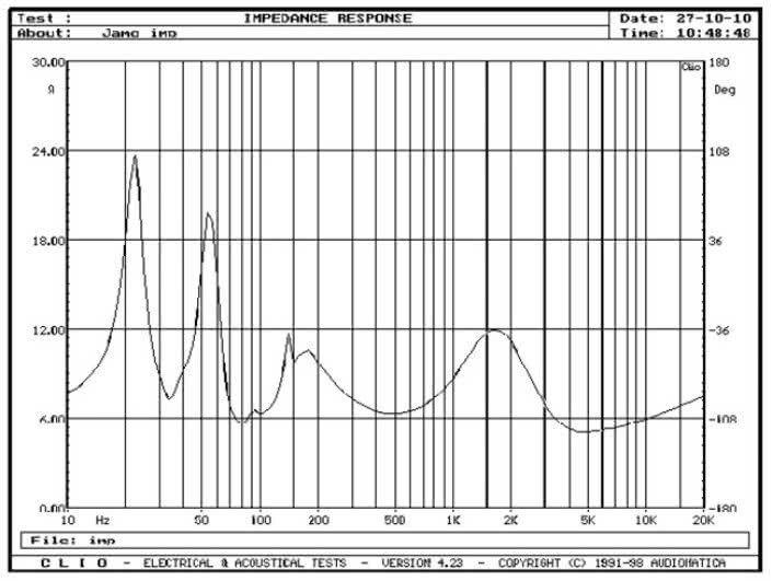

Podobnie jak mniejsze konstrukcje tego testu, S 608 mają umiarkowaną efektywność 86 dB, ale jednocześnie są 6-omowe - co przy pomiarze stałym napięciem (2,83 V) oznacza dostarczenie mniejszej mocy niż do impedancji 4-omowej. Po pierwsze - dowodzi to wyższej sprawności energetycznej Jamo S 608, po drugie - jest deklaracją przyjaźni ze wzmacniaczami, a zwłaszcza amplitunerami, które miałaby problemy ze współpracą z niższymi impedancjami.
Co prawda w zakresie wysokich tonów, przy 5 kHz wartość impedancji spada do 5 omów, ale tam nie wywołuje to wzmożonego wysiłku wzmacniacza, najważniejsze że w zakresie nisko- średniotonowym utrzymujemy się powyżej pułapu 6 omów. Przy dobrym ogólnym zrównoważeniu charakterystyki przetwarzania nie sposób też nie zauważyć jej głębokich zapadłości w zakresie średnio-wysokotonowym, ale wszystkich można uniknąć przy odpowiednim ustawieniu. To również powód, dla którego warto przygotowywać i czytać laboratoria w Audio. Pierwsze osłabienie, przy 3 kHz, pojawia się na osi -7° (w dół) i jest prawdopodobnie efektem nieskorelowania fazy między sekcją średniotonową a wysokotonową; najlepiej więc usiąść wysoko, z głową na poziomie 1 metra, a charakterystyka przejdzie przez ten zakres płynnie. Dwie kolejne wąskopasmowe zapadłości, przy ok. 7 kHz i 14 kHz, są efektem odbić od maskownicy - trzeba ją zdjąć i po sprawie. Bas z zakresem średnich częstotliwości łączy się bez kłopotów, jakich zwykle doświadczamy przy układzie z niskotonowym na bocznej ściance
