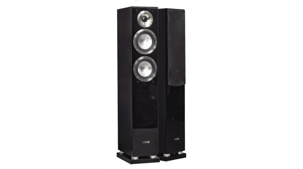

Seria Chrono pojawiła się jako wypełnienie luki między niskobudżetowymi GLE a wyraźnie droższymi Karatami, ale - jak każda seria Cantona - zademonstrowała sporo własnego stylu.
Prosta obudowa z efektownym cokołem, projekt plastyczny zdeterminowany przez błyszczące pierścienie wokół aluminiowych głośników. Układ dwuipółdrożny z dwoma 15-tkami.

Po części znanego już z Karatów: w obydwu seriach charakterystyczne są regularne prostopadłościenne kształty obudów. Dodatkowo jednak Chrono ozdobiono błyszczącymi pierścieniami wokół wszystkich głośników, co wyklucza je z nurtu dyskretnego minimalizmu, chociaż nie zaprzecza ich nowoczesności.
Wręcz przeciwnie - takie połączenie daje bardzo dobry efekt, może nie trafiający we wszystkie gusta, ale wyrazisty i spójny, bowiem pierścienie korespondują z aluminiowymi membranami, i zwłaszcza na czarnym tle mamy efektowną, kontrastową, ale niemal monochromatyczną kompozycję. W sumie: prostymi środkami i bez wielkiego nakładu kosztów osiągnięto ciekawy rezultat.
Obudowa
Sama obudowa Canton Chrono 507.2 nie jest rewolucyjna - to przecież prosta skrzynka, w większości oklejona folią (czarną drewnopodobną – w teście, lub białą), z dodatkiem polakierowanego na "piano black" frontu.
Bardziej ekskluzywna seria Chrono SL, zawierająca analogiczne modele, ma już obudowy wykończone w całości błyszczącym lakierem, ale ceny są "adekwatnie" wyższe. Z kolei, podobnie jak w najlepszej serii Vento, na dole konstrukcji pojawia się cokół, odsunięty od skrzynki charakterystycznymi dla wielu serii Cantona, chociaż znanymi z urządzeń elektronicznych, błyszczącymi nóżkami.
Ponieważ pod cokołem Canton Chrono 507.2 są jeszcze kolce, więc wygląda to trochę jak dwa grzyby w barszczu, ale ma swoje uzasadnienie – szczelina między cokołem a obudową, tak jak w konstrukcjach Vento, jest potrzebna do wypromieniowania ciśnienia z otworu bas-refleks, który zainstalowano w dolnej ściance.
Takie rozwiązanie jest i eleganckie (nie widać otworu), i optymalne akustycznie – przysuwanie do ściany nie sprawia kłopotu (nie potęguje basu) w takim stopniu, jak przy otworze na tylnej ściance.
Maskownica
Bardzo cienka (to dobrze dla pracy głośników) maskownica mocowana jest tradycyjnie, na kołeczkach, które są jednak bardzo małe i ich uchwyty na przedniej ściance nie rzucają się w oczy. Gdy maskownice zdejmiemy, nie musimy zastanawiać się nad bezpiecznym dla nich miejscem, bo możemy zaczepić je... na tylnej ściance – to pomysł już nienowy, wprowadzony chyba przez Dynaudio, ale wciąż mało rozpowszechniony, a przecież praktyczny.

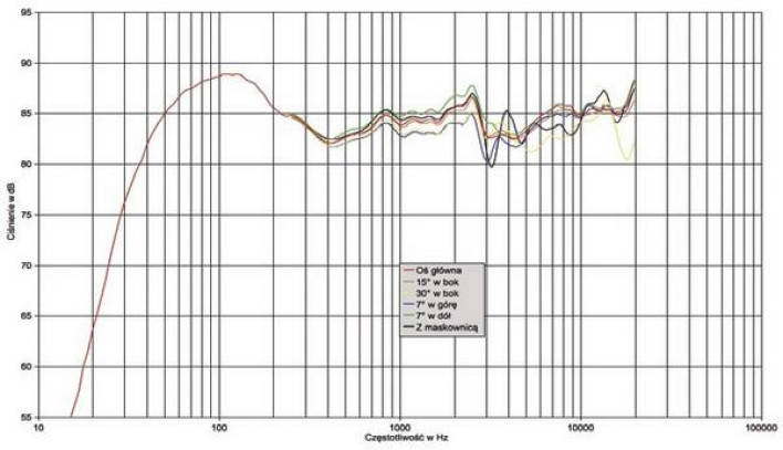

Dobre zrównoważenie charakterystyki Chrono 507.2 nie oznacza jej idealnej liniowości, ale jak na kryteria, które należy przykładać do zespołów głośnikowych, sytuacja jest więcej niż dobra. Również dlatego, że wszystkie pomiary, wykonane pod różnymi kątami, dają podobny obraz, leżą blisko siebie niemal do samej górnej granicy pasma akustycznego (20 kHz), co dokumentuje szerokie rozpraszanie i oznacza, że kolumn nie trzeba "wycelowywać" dokładnie w miejsce odsłuchowe. Ponieważ jednak przy 2,5 kHz mamy dość wysoki poziom, a jest to zakres, w którym ucho ma najwyższą czułość, więc warto zwrócić uwagę, że ulega on obniżeniu na osi +7O i próbować to wykorzystać, o ile uznamy brzmienie za zbyt ofensywne.
Należy wtedy usiąść trochę wyżej lub, co nietypowe, pochylić kolumny leciutko do przodu o kilka stopni (za pomocą samej regulacji kolców). Wpływ maskownicy widać w pomiarach jako zafalowania w okolicy 3 - 5 kHz, ale nie powinien on być znaczący dla brzmienia. Ładny kształt ma charakterystyka w zakresie niskotonowym - jest lekko wyeksponowana, jej nachylenie zwiększa się stopniowo, i mimo że zaczyna się już od 100 Hz, to spadek -6 dB względem wierzchołka pojawia się przy ok. 40 Hz, a względem poziomu średniego (85 dB) przy 34 Hz. Czego chcieć więcej od konstrukcji z dwoma 15-tkami?
Impedancję znamionową określimy na podstawie minimum przy 200 Hz ma ono wartość 4 omy, i trudno tu uczciwie wykombinować cokolwiek innego, jak właśnie znamionowe 4 omy, chociaż można dodać, że są to "łatwiejsze" 4 omy niż np. przy 3-omowym minimum (jak w Q500 KEF-a). Dobrze widać częstotliwość rezonansową bas-refl eksu (minimum przy 45 Hz), a także powód wzmocnienia charakterystyki przy 2,5 kHz - wygląda na to, że spadek impedancji przy tej częstotliwości jest spowodowany filtrem wyższego rzędu o wysokiej dobroci, który jest pewnie potrzebny, aby odciąć wyższe rezonanse z przetwarzania głośnika nisko-średniotonowego, ale tuż przed swoim zboczem podaje na głośnik dość wysokie napięcie.
