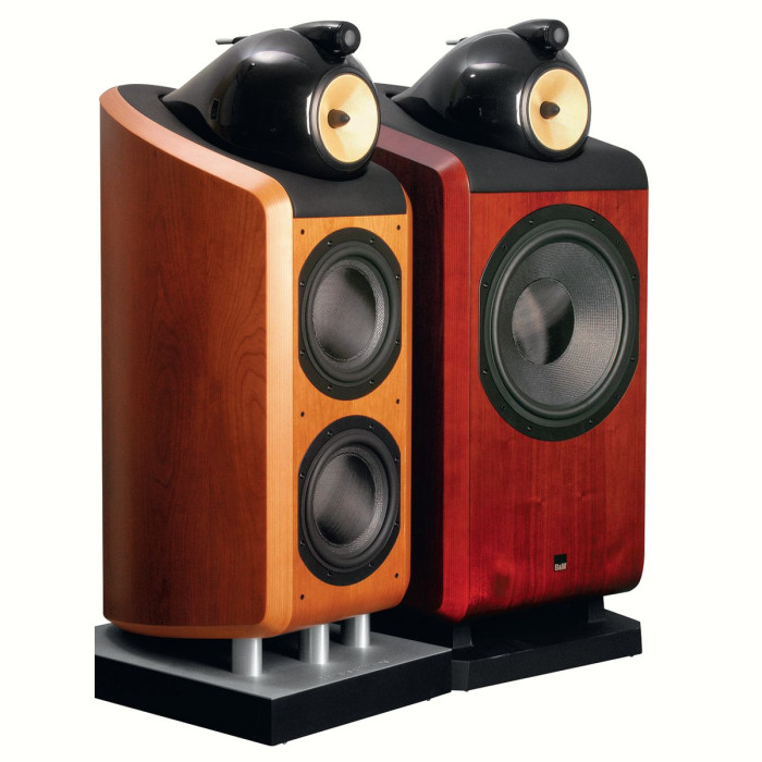

Jednak seria Nautilus 800, która pojawiła się pod koniec lat 90., chociaż była dużym krokiem naprzód względem poprzedniej serii Matrix 800, z Nautilusem miała niewiele wspólnego – jedynie wydłużoną formę komór głośników średniotonowego i wysokotonowego, mających działać (do pewnego stopnia) na zasadzie linii transmisyjnej.
W serii Nautilus 800 największą konstrukcją wciąż była 801-ka, a jej pojedynczy niskotonowy był nawet jeszcze większy niż wcześniej: 38-cm (15-calowy). Druga od góry 802-ka, jak wcześniej w serii Matrix, była pomyślana jako konstrukcja odpowiedniejsza do warunków domowych, podczas gdy grubą 801-kę uważano za bezkompromisowy, profesjonalny monitor studyjny (kolejne generacje na wyposażeniu słynnego studia Abbey Road)… i dlatego też wielu najbardziej ambitnych audiofilów też chciało ją mieć.
