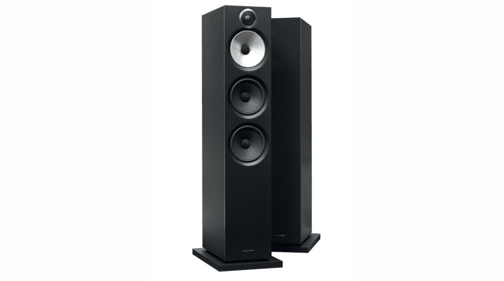

Jesienią 2023 roku weszła do sprzedaży kolejna edycja najpopularniejszych kolumn Bowersa – serii 600. Indeks S3 sugeruje, że to trzecia generacja, ale faktycznie może dziesiąta… Jej tradycja, jakość i rozpoznawalność zapewnia producentowi sukces i nie zmusza do radykalnych zmian.
Największa (i jedyna wolnostojąca) konstrukcja serii 600 ponownie imponuje poziomem technicznym. Bardzo dobre przetworniki, solidna obudowa. Wykończenie rozsądne i staranne, dostępne trzy wersje kolorystyczne.

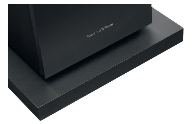

Wykończenie obudowy nie jest ekstrawaganckie. Wygrała uniwersalna prostota, bez skosów i zaokrągleń, w parze ze starannym wykonaniem. Oprócz czarnej wersji kolorystycznej, jest też biała (ale z czarną maskownicą) i oklejona imitacją dębu (lecz z białym frontem… i czarną maskownicą).
W ten sposób kupując najtańsze wolnostojące 603 "łapiemy Pana Boga za nogi", stając się posiadaczami całkiem przekonującej "namiastki" referencyjnych 801, większych i wyposażonych w lepsze komponenty, ale skomponowanych według takich samych ogólnych założeń.

Sylwetka Bowers & Wilkins 603 S3 jest tak smukła jak była już w poprzedniej edycji, ale pewne szczegóły dopracowano i nie ma się czego czepiać. W czarnej wersji kolorystycznej, jaka gościła w teście, wyglądają naprawdę "godnie", z czarnym tłem dobrze komponują się szaro-srebrzyste membrany.

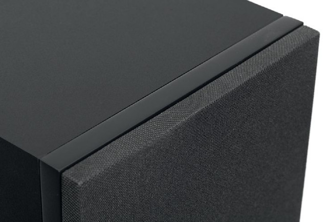

Cienka i wyprofilowana ramka maskownicy nie zaburza promieniowania, bez obaw o rezultaty dźwiękowe można ją założyć, ale też bez wielkiego strachu o bezpieczeństwo przetworników zdjąć – najdelikatniejsza kopułka wysokotonowa jest stale chroniona przez metalową siateczkę, a membrany pozostałych przetworników wytrzymają delikatne pieszczoty. Uderzeń i tak nie zatrzymałaby tkanina maskownicy.

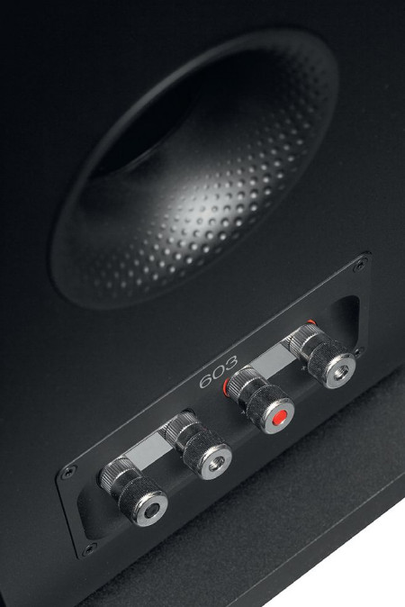

Przestawiałem Bowers & Wilkins 603 S3 z pewnym wysiłkiem, ale i podziwem. To niezbyt wielka, ale zdrowo napakowana konstrukcja. Obydwa niskotonowe pracują w jednej komorze, z tunelem wyprowadzonym z tyłu.
Przy średnicy 6 cm i długości aż 27 cm układ zestrojono bardzo nisko, co skutkuje nie tyle niską częstotliwością graniczną (bo dla jej osiągnięcia potrzebne byłyby jeszcze odpowiednie parametry głośników), ile łagodnym spadkiem charakterystyki już poniżej 100 Hz, do pewnego stopnia podobnym jak z obudowy zamkniętej. Dzięki temu obawy o nadmiar basu przy ustawieniu blisko ściany mogą być mniejsze.
Czytaj również: Jakie właściwości mają magnesy neodymowe?

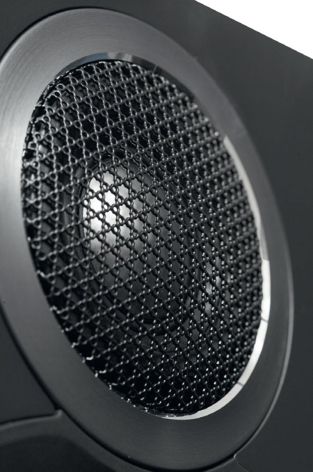

Najważniejszą techniczną zmianą w serii S3 jest "tytanowa" kopułka wysokotonowa. Prawdopodobnie główna jej część jest tradycyjnie aluminiowa, a tytanowy jest pierścień dodany od spodu.
Po pierwsze, charakterystyka tego typu będzie dobrze znosić taką sytuację (opada łagodnie już poniżej 100 Hz); po drugie, w komplecie są zatyczki, które pozwalają obniżyć poziom basu, czy to przestrajając obudowę do jeszcze niższej częstotliwości rezonansowej, czy też całkowicie ją zamykając. To jednak opcja awaryjna.
Sam producent rekomenduje odległość min. pół metra od każdej ze ścian. O ile jednak względem ściany za kolumnami pół metra wydaje się (w tym przypadku) wystarczające, to względem ścian bocznych zawsze warto zachować większy odstęp (ze względu na tzw. pierwsze odbicia psujące stereofonię). I wytłumić je w newralgicznych miejscach.

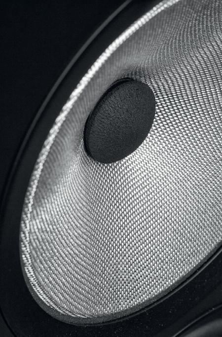

 18-tka z membraną Continuum, na zawieszeniu FST, to najbardziej wyspecjalizowany przetwornik średniotonowy, jaki można spotkać w kolumnach tej klasy.

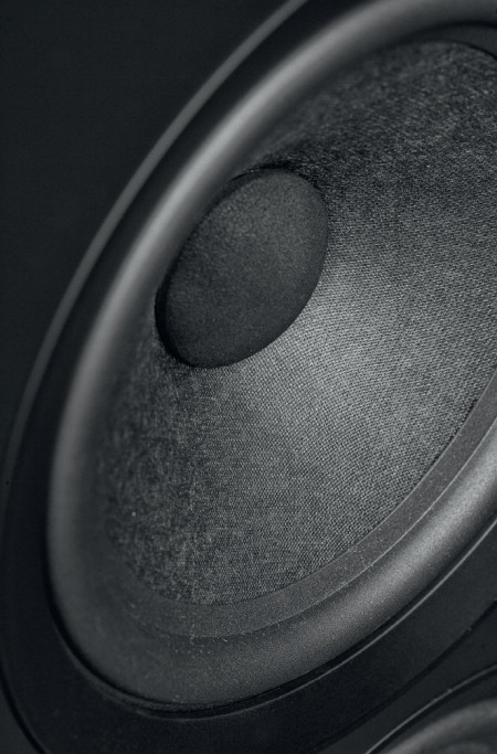

Membrany niskotonowych są wykonane ze "zwykłej" celulozy, ale też zwyczajnie… się z tego cieszymy. Tak jak z silnych układów magnetycznych, które zapewniają dobrą "kontrolę" basu.
Chociaż takie próby nie są częścią typowej procedury i mogą nawet wydawać się niestosowne wobec sprzętu wysokiej klasy, to przecież jest on często używany również w taki "niezobowiązujący" sposób. I w takich sytuacjach Bowers & Wilkins 603 S3 sprawdzają się bardzo dobrze; oczywiście o stereofonii nie ma mowy, ale słychać dynamikę, detaliczność, dobrą równowagę – to wszystko, co w ogóle możliwe w takiej sytuacji.

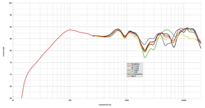

Rys. 1. Charakterystyka przetwarzania na różnych osiach, przy neutralnym ustawieniu korekcji.
Laboratorium Bowers & Wilkins 603 S2
Filtry zwrotnicy, jakie Bowers stosuje od wielu lat, dają na tyle specyficzne rezultaty, że kolumny tej firmy można poznać równie dobrze po wyglądzie, brzmieniu jak i po samej charakterystyce przetwarzania. Wielokrotnie wyjaśnialiśmy, jakie to filtry i dlaczego przynoszą takie akustyczne skutki. Wystarczy sięgnąć do testu 603 S2.
Charakterystyka 603 S3 jest tego samego "rodzaju", nie wygląda ani lepiej, ani gorzej niż 603 S2, bardzo podobnie, tylko z drugorzędnymi zmianami, ale ponieważ widać pewne różnice na charakterystykach impedancji (które nie mogły być spowodowane tylko dodaniem małych pojemności bocznikujących), więc co nieco "przestrojono", pozostając w ramach dotychczasowej topologii.
Oś główną ustaliliśmy na wysokości 95 cm, wyprowadzając ją pomiędzy średniotonowym a wysokotonowym, i jest to też wysokość "praktyczna", na jakiej może znaleźć się głowa słuchacza. W znajomy sposób charakterystyka faluje, z głównym osłabieniem koncentrującym się wokół 2 kHz. Osłabienie to zmniejsza się pod kątem +7º (gdybyśmy usiedli wysoko), ale wówczas powstaje osłabienie (chociaż delikatniejsze) przy 5 kHz.
W tym zakresie charakterystyka ma najwyższy poziom na osi -7º , jednak wtedy pogłębia się osłabienie przy 2–3 kHz. Wszystkie te zjawiska mają przyczyny w zmianach relacji fazowych łagodnie filtrowanych (a więc współpracujących w szerokim zakresie) przetworników średniotonowego i wysokotonowego. Mimo to charakterystykę z osi +7º można zmieścić w ścieżce +/-3 dB (zapowiadanej przez producenta na osi głównej, ale nie wiemy, jak ją ustawił).
Chociaż w instrukcji obsługi przeczytaliśmy o wyposażeniu 603 S3 w zatyczki do bas-refleksu, to w komplecie dostarczonym do testu ich nie było i pomiarów z ich użyciem tym razem nie przeprowadziliśmy. Niewielka strata – wiemy, jakie byłyby efekty. Zresztą nawet przy bas-refleksie otwartym częstotliwość rezonansowa jest bardzo niska (25 Hz), charakterystyka opada wcześnie, chociaż łagodnie.
Spadek -6 dB względem poziomu średniego ustalamy przy ok. 40 Hz (producent deklaruje 29 Hz), ale nie ma się co martwić, bo dzięki odbiciom w pomieszczeniu pełna słyszalność basu rozciąga się do spadku ok. -10 dB na charakterystyce zmierzonej w warunkach przestrzeni otwartej (lub ją symulujących, tak jak pomiar w polu bliskim), a w tym przypadku to 30 Hz.
Ponadto taki kształt charakterystyki będzie się wiązał się z dobrą odpowiedzią impulsową. "Detale" strojenia (oddzielnie charakterystykę z głośników i z otworu) pokazujemy na dodatkowym rysunku.
Czułość "katalogowa" to 90 dB, zmierzona przez nas – 88 dB, podobnie jak przy poprzedniej wersji S2. W sprawie impedancji też mamy, już spodziewaną, rozbieżność. Bowers należy do producentów, którym minimum o wartości 3 Ω, i to przy 110 Hz, nie przeszkadza, aby deklarować impedancję znamionową 8 Ω.
My starym zwyczajem na takiej podstawie klasyfikujemy 603 S3 jako znamionowo 4-omowe. Mimo to nie będziemy powtarzać za innymi, że kolumny te wymagają szczególnie "wydajnego" wzmacniacza, bo taka impedancja nie tworzy sytuacji nadzwyczajnej. Co więcej, taka charakterystyka basu dobrze zniesie współpracę ze wzmacniaczem o niskim współczynniku tłumienia.
