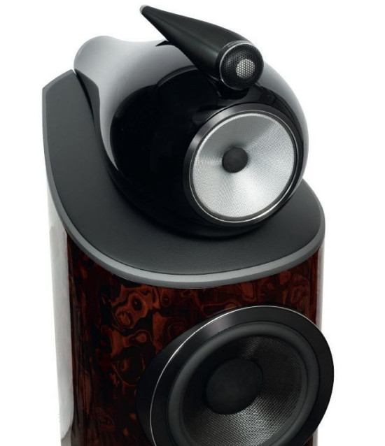

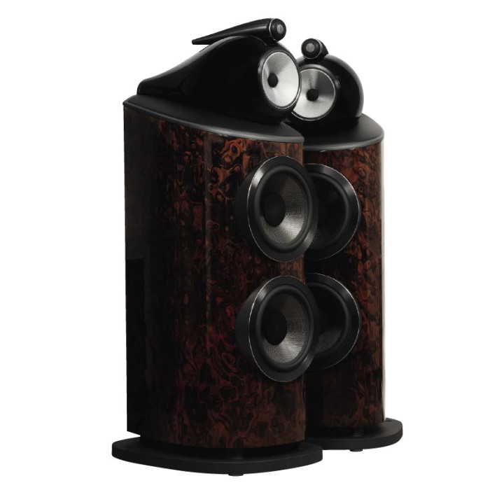

Wykonanie Najwyższy etap rozwoju serii 800, jej najlepsza konstrukcja w najnowszym, specjalnym wydaniu. Szczegóły techniczne różniące wersję Signature od zwykłej nie są decydujące, ale wraz z luksusowym wykończeniem w pełni uzasadniają jej referencyjną pozycję i cenę Kopalnia firmowych, oryginalnych rozwiązań, innowacyjność, solidność, precyzja. Efektowny wygląd.

Brzmienie Dynamiczne, detaliczne, przestrzenne. Wyciska wszystkie soki, monitoruje i energetyzuje. Fantastyczny bas, nie wychodzi na pierwszy plan bez powodu, nie snuje się po kątach, ale jak przy…, schodzi nisko, różnicuje, wibruje. Wysokie tony czyściutkie, przejrzyste, ale też ofensywne i absorbujące. Średnica dokładna, wyrazista, z oddechem. Głośne granie nie tylko możliwe, ale nawet wskazane.

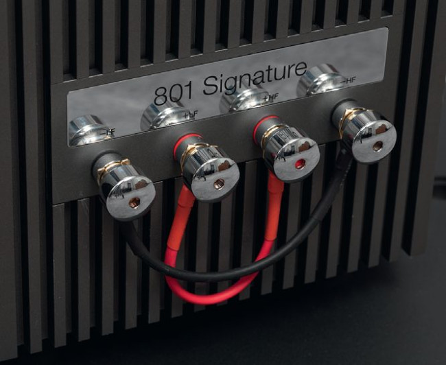

Zaciski nie mogą być już bardziej wystawne, chociaż ustawienie czterech w jednym szeregu wymaga uwagi, aby nie zrobić zwarcia.
