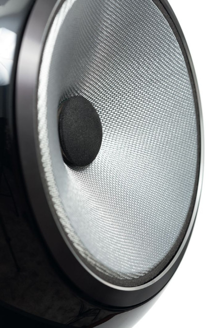

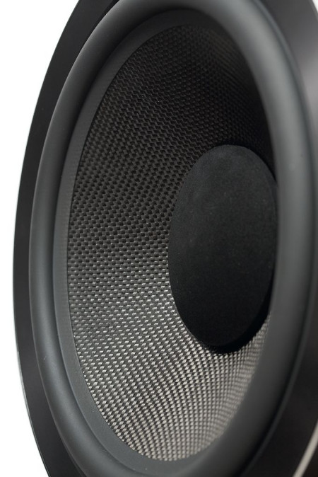

Membrana niskotonowego składa się z kilku warstw tworzących profil aerofoil; jest bardzo sztywna i nie potrzebuje już wiązania dużą nakładką przeciwpyłową, na miejscu której pojawiła się "wkładka antyrezonansowa".

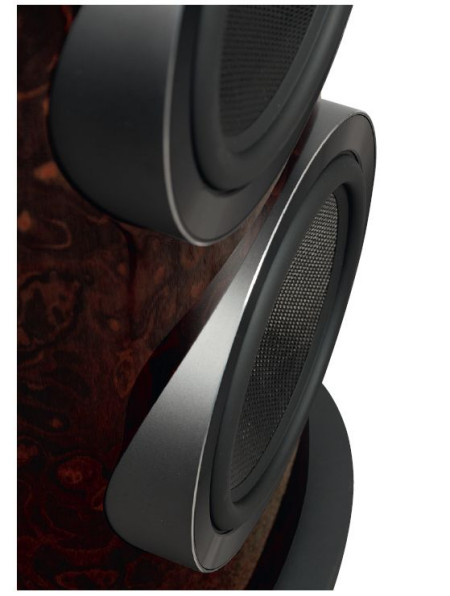

Para 25-cm (10-calowych) niskotonowych i 17-cm (6,5-calowy) średniotonowy wyglądają proporcjonalnie, oczywiście to tylko przesłanka, aby oceniać dopasowanie akustyczne, a same średnice nie mówią wszystkiego.
Przy takich proporcjach, a więc potencjalnie bardzo wysokiej mocy sekcji niskotonowej, rozsądny konstruktor nie będzie forsował bardzo niskiej częstotliwości podziału obciążającej pojedynczy średniotonowy, zresztą same właściwości przetwornika stosowanego przez Bowersa to wykluczają (szczegóły dalej) i dlatego jest ona dość wysoka.
Głośnik średniotonowy mocowany jest do uchwytu znajdującego się w środku głowy, którego miejsce wyznacza pięcioramienny wspornik.
Warto jeszcze wspomnieć, że Bowers często stosuje taki właśnie, dość duży przecież średniotonowy z mniejszymi (niż 25-cm) niskotonowymi, co oczywiście niczemu nie szkodzi. Nie zwiększa natomiast nigdy potencjału sekcji średniotonowej ponad jedną 17-tkę.
Większy przetwornik miałby problemy z charakterystykami w wyższym podzakresie swojego "etatowego" zakresu pracy, a dwa (co jest częstą praktyką u konkurentów – np. Focal, Wilson Audio) u Bowersa nie wchodzą w grę zarówno z powodu trudności z "architekturą", jak też prawdopodobnie z powodu braku przekonania do układu symetrycznego (Bowers nigdy takich nie stosował), jaki ewentualnie mogłaby stworzyć para średniotonowych z wysokotonowym (nawet pozostawiając obydwa niskotonowe na dole).

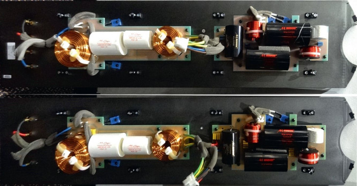

Ale niezależnie od topologii i ustalonych przez konstruktora wartości wszystkich elementów, z czego wynikają łatwo mierzalne charakterystyki i zasadniczy "profil" brzmienia, Bowers sporo inwestuje w jakość komponentów zwrotnicy i sposób jej instalacji, jednocześnie nie wpada w kosztowne absurdy… które potem i tak spadłyby na klienta, i to z odpowiednią marżą.
Wszystkie cewki są powietrzne, a w sekcji niskotonowej oznacza to cewki nawinięte bardzo grubym drutem, aby utrzymać niską rezystancję, kluczową dla dobrej odpowiedzi impulsowej ("kontroli" basu); oczywiście to tylko jeden z warunków uzyskania dobrych rezultatów.
Wszystkie kondensatory są polipropylenowe, w które Bowers zaopatruje się w Mundorfie, wybierając z jego katalogu różne typy, dopasowane do konkretnej roli.
O ile w ustalaniu wartości elementu nie można iść na żadne kompromisy w żadnym miejscu zwrotnicy (i stosować np. mniejszej pojemności, bo jest tańsza), to sensowne jest dopasowanie gatunku (i ceny) do "sytuacji".
Długa obudowa służy wytłumieniu fali od tylnej strony kopułki bez prowokowania odbić – zgodnie z koncepcją idealnej linii transmisyjnej.
Największe znaczenie ma jakość kondensatora szeregowego w filtrze wysokotonowego, zwłaszcza tworzącego purystyczny filtr 1. rzędu. Na szczęście tutaj wartość nie jest wysoka, więc Bowers sięga po najlepsze – Supreme Silver/Gold/Oil.
Najmniejszy wpływ na brzmienie mają obwody równoległe w filtrze sekcji niskotonowej, więc założono tutaj podstawowe "białe" M-Capy (wielu producentów zrobiłoby znacznie poważniejsze oszczędności, wkładając elektrolity), a w sekcji średniotonowej są szeregowo Supreme Aluminium/Oil (duża pojemność) i równolegle Evo Silver/Gold/Oil (mniejsza).
Czy konstruktorzy Bowersa wszystkich słuchali i porównywali? Podejrzewam, że w wielu przypadkach dobierali pod "budżet", ale całkiem duży! Na taką kolekcję nie powinni narzekać najbardziej wymagający.
Zwrotnice są zainstalowane w odseparowanych komorach w tylnej części obudowy, przymocowane do aluminiowego panelu rozciągającego się na całą wysokość obudowy niskotonowej.
Wygląda jak radiator i taką też pełni rolę, bowiem bezpośrednio do niego są przykręcone rezystory, chociaż aż tak wielki w tym celu nie był potrzebny, to i nie zaszkodzi, a wygląda doskonale i dodatkowo usztywnia całą konstrukcję.
Zaokrąglony front obudowy wymagał dodania grubych tulei w celu zainstalowania głośników niskotonowych.

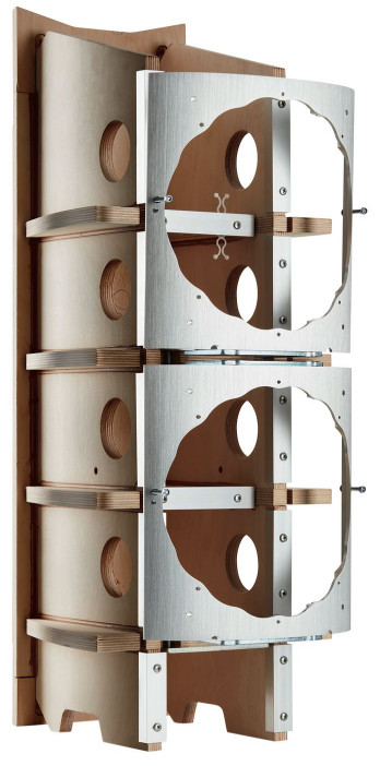

  • Wzmocnienie obudowy
Bowers & Wilkins 801 D4 wywodzi się z Matrixa 801, którego "imię" pochodzi od tak nazwanej konstrukcji wewnętrznej, wdrożonej przez Bowersa w tamtym czasie – gęstej kratownicy wypełniającej całą przestrzeń skrzyni niskotonowej, która miała mieć znacznie lepsze właściwości usztywniające niż typowe "wieńce" wzmacniające obudowy, ustawione zbyt rzadko.
Jednak dyskusja na temat najlepszego sposobu wzmocnienia obudowy trwa nadal, a wewnętrzna struktura aktualnych 801 D4 wcale nie jest tak gęsta, jak oryginalny Matrix. Producent nazywa ją "optimised matrix". Jest jednak przygotowana bardzo precyzyjnie, co jest już efektem prac nie tylko stolarskich, ale i ślusarskich.

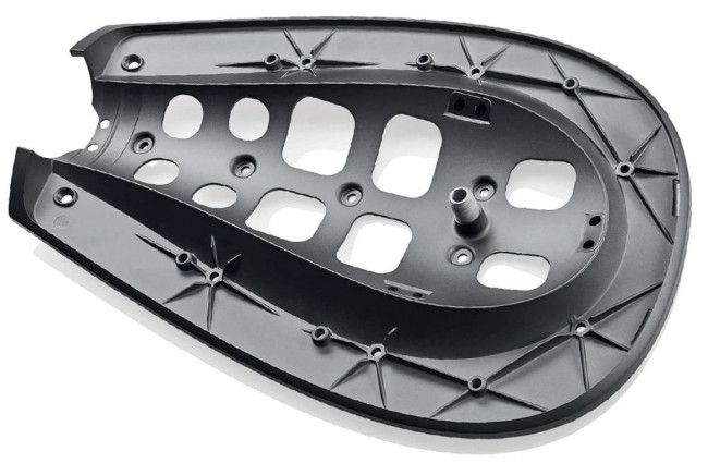

Zewnętrzne, pionowe ścianki obudowy (sekcji niskotonowej) tworzy wygięta sklejka – szykowana na miejscu w Worthing, na wielkich prasach, które w wysokiej temperaturze zginają i sklejają ponad dwadzieścia warstw forniru.
Sztywna skorupa, wewnętrzne wzmocnienia i aluminiowe moduły – z przodu, z tyłu, a także z góry – współtworzą konstrukcję skomplikowaną i solidną, daleką od dawnych prostych "skrzyń".
Wewnętrzne usztywnienia nie są ułożone tak gęsto jak w dawnym Matrixie, są za to wykonane z grubszej sklejki a front wzmacniają
elementy aluminiowe.

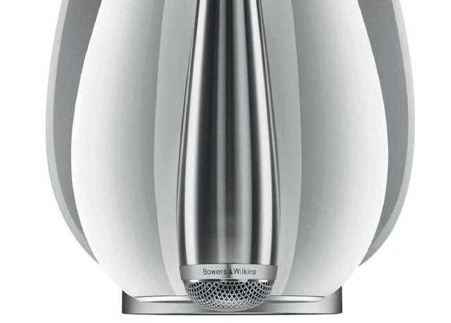

  • Wysokotonowy. Aluminium i diament
Bowers jest od dawna konsekwentny w stosowaniu sztywnych kopułek wysokotonowych i nie zaczęło się to od Diamentu, lecz znacznie wcześniej – od kopułek aluminiowych.
Aluminium spełniało podstawowy postulat, jednak "break-up" 25-mm kopułek lokował się na skraju pasma akustycznego, czyli przy ok. 20 kHz, co dla zwolenników sztywności było rezultatem teoretycznie nawet zadowalającym, ale... w praktyce niosło ze sobą dość oczywistą metaliczność, która w odbiorze większości słuchaczy dawała przewagę kopułkom tekstylnym.
Bowers (jak też inni "sztywni", np. Focal) nie mogli na tym poprzestać i szukali lepszego materiału – oczywiście sztywnego, ale o znacznie wyżej (na skali częstotliwości, daleko poza zakresem akustycznym) leżącym rezonansie.
Kilka firm zaczęło stosować kopułki berylowe, Bowers – diamentowe. Oczywiście nie jest to naturalny minerał, szlifowany do ultracienkiej kopułki, ale efekt zastosowania ultranowoczesnej technologii osadzania cząsteczek węgla w bardzo wysokiej temperaturze, co prowadzi do ich krystalizacji, analogicznej jak w naturalnym diamencie.
Membrana diamentowa jest bardzo sztywna przy niewielkiej masie, a rezonans "break-up" został wywindowany; według deklaracji producenta aż do 70 kHz. Według pomiarów "HiFiNews" ulokował się przy 45 kHz.
To i tak na tyle wysoko, aby uznać tę sprawę za załatwioną. Jaki jest jednak związek sytuacji na górnym skraju pasma z filtrowaniem górnoprzepustowym, które wpływa na charakterystykę w zupełnie innym zakresie? Wydawałoby się, że żaden, jednak pojawiła się pewna korelacja.

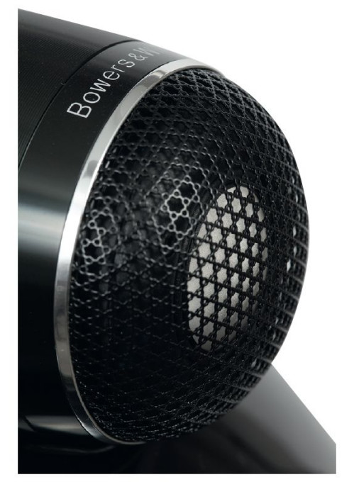

Kosztowną i delikatną kopułkę diamentową chroni siateczka, która w wersji Signature jest bardziej transparentna akustycznie.

Swoją drogą jest też fascynujące, że głośnik wysokotonowy, mocno obciążony przy takim filtrowaniu, wytrzymuje nawet w systemach o bardzo wysokiej mocy znamionowej, takich jak 801 D4. Gdyby było inaczej i producent musiał zbyt często wymieniać kosztowną kopułkę w ramach gwarancji lub narażać na taki wydatek użytkowników, chyba by z tego zrezygnował. Wysokotonowy.
Wysokotonowy jest osadzony w długiej, zwężającej się rurce, działającej jak linia transmisyjna, wytłumiająca ciśnienie od tylnej strony na drodze do otwartego końca, w założeniu bez żadnych odbić powracających.

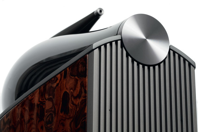

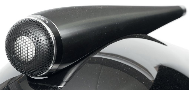

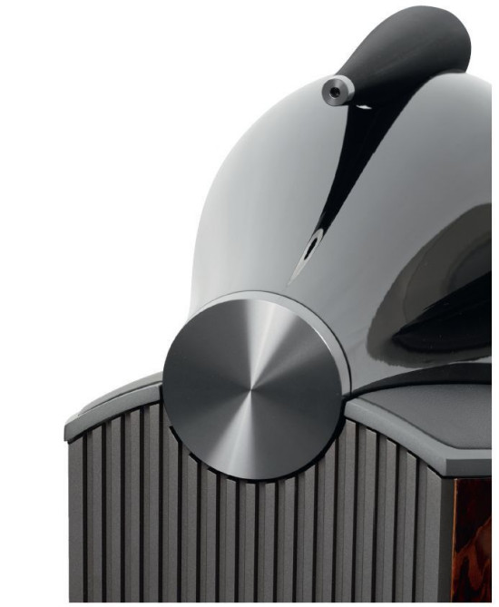

Trochę o fajce...
Fajka jest wyfrezowana z bloku aluminium ("solid body") i osadzona na "głowie" z głośnikiem średniotonowym za pośrednictwem elastycznych i tłumiących wsporników.
Długa fajka i wytłumianie fali to jedno, odsprzęgnięcie od wibracji to drugie, a jeszcze czymś innym i pierwotnym w pomyśle wyniesienia wysokotonowego na szczyt konstrukcji jest zmniejszenie powierzchni frontu, z jakiego promieniuje.
Tylko pozornie głośnik wysokotonowy znajduje się w płaszczyźnie średniotonowego; centrum akustyczne kopułki jest wysunięte przed centrum akustyczne głębokiej membrany średniotonowej.
Wokół membrany znajduje się jeszcze "obwarzanek", który zapobiega pojawieniu się ostrej krawędzi, na której powstawałyby odbicia (jej obecność to częsty błąd amatorów próbujących naśladować to rozwiązanie), ale całkowita średnica jest na tyle mała, że fale "opływają" obudowę znacznie swobodniej, niż wtedy gdy głośnik jest zainstalowany na froncie typowej obudowy głośnikowej.
Tutaj uwaga do szkolenia, jakie odbyło się w Bowersie na ten temat: Otóż usłyszałem, że wąska fajka działa na promieniowaną wiązkę skupiająco; jednak fajka służy czemuś innemu, a mały front prowadzi do uzyskania szerszego, a nie węższego promieniowania, co było oczywiście intencją konstruktora jeszcze pierwszych 801-ek sprzed 40 lat…

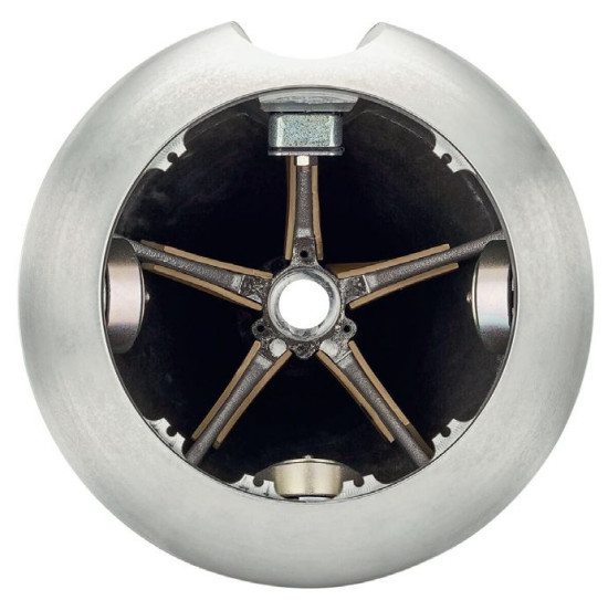

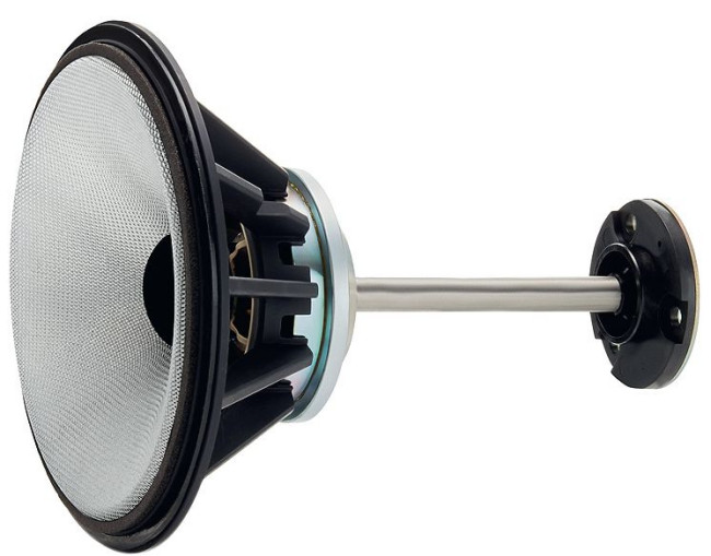

  • Głośnik średniotonowy - Kevlar i membrana Continuum
Wreszcie głośnik średniotonowy, który zostawiliśmy na koniec, bo jest najbardziej… tajemniczy. Kilka lat temu w edycji D3 nastąpiła chyba najpoważniejsza zmiana w technice i "wizerunku" Bowersa. Po n-latach stosowania Kevlaru zastąpił go materiał o tajemniczej nazwie Continuum.
O tej zmianie pisaliśmy już kilkakrotnie, ale mam na ten temat coś nowego, więc przypomnijmy najpierw to, co najważniejsze. Bowers wprowadził Kevlar dawno temu jako ultranowoczesny i niestosowany przez konkurencję materiał, dzięki swoim unikalnym parametrom mechanicznym doskonale nadający się do zastosowania również w membranach.
Fajka wysokotonowego jest na końcu otwarta, jak przystało na linię transmisyjną. Obudowa średniotonowego jest zamknięta, otwarty tunel byłby za krótki i generowałby rezonans. Cały tył obudowy zamyka aluminiowa płyta.
Jednak tutaj priorytetem nie była sztywność (jak w głośnikach niskotonowych i wysokotonowym) ani wytrzymałość na naprężenia (jak w kamizelkach kuloodpornych), lecz zjawisko rozchodzenia się fali, której źródłem jest cewka drgająca, wzdłuż włókien plecionki, które nie są ułożone promieniście, lecz biegną do górnego zawieszenia różnymi drogami – krótszymi i dłuższymi – dzięki czemu nie generują jednego rezonansu, lecz wiele pomniejszych, rozpraszających się w szerszym zakresie częstotliwości.
To nie ma już wiele wspólnego z zasadą pracy "sztywnego tłoka", chociaż taki wniosek oczywiście w oficjalnym stanowisku Bowersa nigdy nie padał. Najważniejsze, że sposób pracy tej membrany faktycznie był odpowiedni dla przetwarzania średnich częstotliwości i pozwalał uniknąć skomplikowanego filtrowania, chociaż Kevlar też wykazywał pewne zaburzenia charakterystyki w zakresie kilku kHz i raczej nie nadawał się do stosowania filtrów 1. rzędu.

Jeszcze w czasach Kevlaru, przy pierwszej edycji serii Nautilus 800, przygotowano 17-cm głośnik średniotonowy z zawieszeniem FST i umieszczono go w wyprofilowanej "głowie". Wszystkie te rozwiązania są kontynuowane, niektóre udoskonalane.
FST – Fixed Suspension – to zawieszenie w formie cieniutkiego pierścienia z pianki, które nie pozwala na dużą amplitudę (membrany, ale nie jest ona potrzebna średniotonowemu), za to w takiej "szczątkowej" formie wprowadza bardzo małe tłumienie (zakładając, że membrana sama radzi sobie dostatecznie dobrze z rezonansami, zawieszenie nie powinno się w to wtrącać), nie pracuje w przeciwfazie i nie jest przeszkodą, na której odbijają się fale.
W jednej z ostatnich generacji zmieniono zwieszenie dolne – zamiast klasycznego harmonijkowego "spidera" zwiększającego masę drgającą, zaburzającego przepływ powietrza i wprowadzającego własne rezonanse, zastosowano delikatne zawieszenie "biomimetic", które nie sprawdziłoby się w głośnikach niskotonowych, ale przy małych amplitudach – wystarczy.
Promieniowanie od tylnej strony membrany uchodzi swobodnie (kosz też ma profil aerodynamiczny, z cienkimi żebrami), a cewka jest lepiej chłodzona. Układ magnetyczny jest neodymowy, co oznacza niższe zniekształcenia pod warunkiem utrzymania względnie umiarkowanej temperatury (neodym jest na nią bardziej wrażliwy niż ferryt).

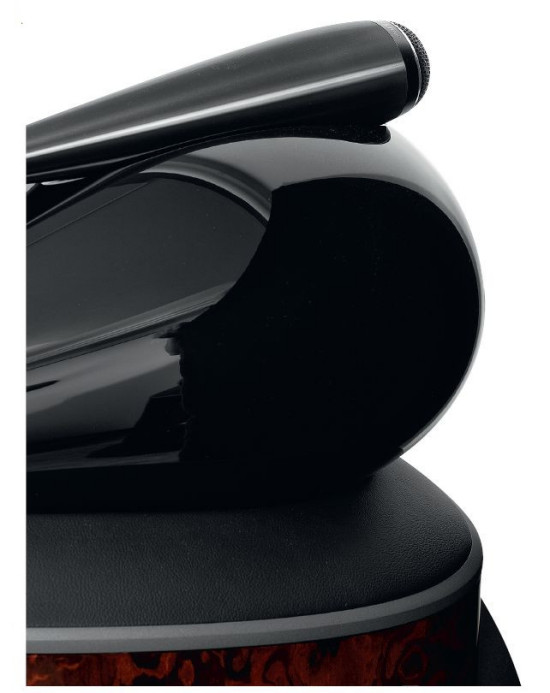

Głośnik zainstalowano w "głowie" nazwanej "turbine head", tak jak w przypadku wysokotonowego, wyciętej z aluminiowego bloku (pierwsze głowy w seriach 800 były odlewane). Przymocowany jest nie na sztywno, ale poprzez ustroje izolujące wibracje – osadzony w wyfrezowaniu na froncie, trzymany przez pręt wychodzący z jego układu magnetycznego i zakotwiczony w pięcioramiennym stelażu ulokowanym mniej więcej w połowie głębokości "głowy". Została ona uzbrojona w precyzyjnie dostrojone tłumiki masowe (ulokowane w pobliżu głośnika) i posadzona na głównej bryle ponownie za pośrednictwem elementów tłumiących transmisję wibracji.
Sam kształt "głowy" też został precyzyjnie ustalony, nie wynika wcale z fantazji dizajnera, ani nawet z intuicji doświadczonego inżyniera, został opracowany na drodze symulacji i pomiarów; potrzebna jest odpowiednia całkowita objętość, długość (głębokość), ale też "bańka" bezpośrednio za głośnikiem, płynnie przechodząca w zwężający się tunel. Profil ten był zmieniany w kolejnych edycjach serii 800, podobnie jak fajki wysokotonowej.
Natomiast odizolowanie głośników średniotonowego i wysokotonowego od głównej obudowy (w najlepszych konstrukcjach, bo to jednak zabieg dość kosztowny) miało początkowo na celu zarówno zapobieżenie przenoszeniu wibracji między modułami (zwłaszcza od niższego do wyższego), jak też rozszerzenie rozpraszania na skutek zmniejszenia powierzchni "w tle" tych głośników. "Nadstawki" w Matrixach nie miały więc wyrafinowanych kształtów, chociaż i tak była to rewelacja.

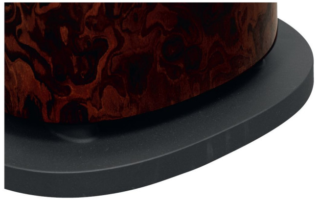

Potężny tunel bas-refleks wyprowadzono przez dolną ściankę; ma nie tylko bardzo dużą średnicę (a więc powierzchnię) "w świetle", odpowiednią dla transferu dużej masy powietrza poruszanej przez parę dużych membran o dużym skoku, ale dodatkowo obszerne wyprofilowania na obydwu końcach, wedle firmowego przepisu "flow port" (z wieloma małymi wgłębieniami).
Nie zmienia to zasady działania bas-refleksu, ale wręcz ją potwierdza, usuwając przynajmniej część pasożytniczych zjawisk, które zakłócają czystą pracę układu rezonansowego.
Gdy otwór ma za małą powierzchnię, przy wysokich poziomach wysterowania, gdy głośniki w jednym cyklu przepychają dużo powietrza, w tunelu osiąga ono zbyt dużą prędkość – gdyby udało się ją utrzymać, wszystko byłoby w porządku, ale tarcie cząsteczek o powierzchnię tunelu powoduje jego "hamowanie", zmieniające się wraz z prędkością, a tym samym nieliniową pracę (nie wprost proporcjonalną do ciśnienia wytwarzanego przez głośniki), a to już oznacza kompresję i zniekształcenia.
Kolumna mająca grać jednocześnie głośno, czysto i dynamicznie, musi mieć "wydajny" bas-refleks, tak jak sztywne membrany i silne układy magnetyczne.

W serii D4, w stosunku do D3, wymieniono górną ściankę głównej części obudowy (sekcji niskotonowej), wcześniej wykonanej z MDF-u lub ze sklejki, na element aluminiowy.
"Czy jesteś spostrzegawczy? W dzieciństwie lubiłeś zadania, które polegały na dostrzeżeniu różnic między obrazkami, które na pierwszy rzut oka wyglądały identycznie? To zadanie jest dla ciebie". Znajdź pięć szczegółów, którymi różnią się te… dwie zwrotnice. Z lewej strony standardowej wersji 801 D4, z prawej - Signature.
Jeszcze bardziej usztywniło to konstrukcję i stworzyło solidniejsze oparcie dla modułu średniotonowego (skądinąd zamocowanego elastycznie).  Okazało się jednak, że element ten rezonuje, co jednak można naprawić wykonując w nim szereg otworów i dodając okładziny wytłumiające. To jedno z udoskonaleń w edycji Signature. Kolejne to delikatniejsza siateczka na kopułce wysokotonowej. Siateczka być musi, bo delikatna diamentowa kopułka wymaga zabezpieczenia.
Udało się opanować taki sposób jej wykończenia (prawdopodobnie pokrywania warstwą lakieru), że "nitki" siateczki są nieco cieńsze, a więc "oczka" – większe, co ma zapewniać swobodniejsze promieniowanie.
Niezależnie od akustycznego znaczenia tych zmian, możliwości ich zweryfikowania w odsłuchach czy też pomiarach, pewien niedosyt pozostawia fakt, że nie zostały one "po cichu" wprowadzone do regularnego modelu 801 D4 (jak i do 805 D4) w ramach doskonalenia niewymagającego dużych nakładów.
Do kolejnych modyfikacji nie mam już takich "politycznych" zastrzeżeń. Wylot tunelu bas-refleks, jak wiemy bardzo duży, jest w Signature aluminiowy (a nie plastikowy), faktycznie przy tak dużym ciśnieniu akustycznym, jakie generuje układ rezonansowy 801 D4, stabilność również tego elementu może być ważna, a nawet jeżeli nie jest, to dobrze wiedzieć, że w całej konstrukcji niemal nie ma plastiku, są tylko metale i sklejka.
W zwrotnicy zwiększono liczbę kondensatorów bocznikujących (malutkich pojemności), dodając je zarówno do wyśmienitych już kondensatorów w filtrach średniotonowego i wysokotonowego, jak też do równoległej pojemności (też już polipropylenowej) w filtrze sekcji niskotonowej. Kondensatory bocznikujące są już w standardowych wersjach, a w wersjach Signature jest ich więcej.
W wersji Signature aluminiowa płyta wieńcząca główną skrzynię została lepiej wytłumiona, w czym pomogło też wycięcie w niej otworów.
Wreszcie (być może) najcenniejsze udoskonalenie, o którym jednak wiemy niewiele: głośniki niskotonowe mają lepsze układy magnetyczne o niższych zniekształceniach, co prawdopodobnie uzyskano zabiegami redukującymi indukcyjność cewki i elektryczną przewodność rdzenia i nabiegunników.

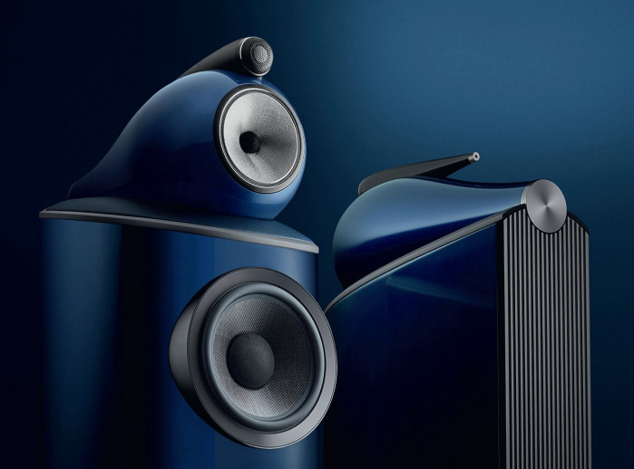

Wykończenie
Zupełnie inną sferą jest specjalne, luksusowe wykończenie modeli Signature. Obydwa są oferowane w dwóch wersjach, nazwanych California Burl Gloss i Midnight Blue Metallic.
Pierwsza popisuje się pięknym fornirem typu czeczota" (dostarczonym przez włoską firmę Alpi), z fantazyjnymi zawijasami usłojenia, a górną płytę głównej części obudowy (na której siedzi głowa średniotonowa) pokrywa czarna skóra Connolly.
Druga jest polakierowana na gładko na ciemnoniebieski metalik (to jedna z wersji, w jakich wykonywany jest Nautilus), ze skórą Connolly w podobnym (ciemnoniebieskim) kolorze.
A ponieważ większa część opisu dotyczyła równocześnie modeli standardowych, więc przypomnijmy, że są one wykonywane w czterech wersjach: orzechowej, "rosenut" (orzech barwiony na czerwono, tradycyjne wykończenie Bowersa), lakierowanej na biało (satynowo) i na czarno (na wysoki połysk).
Drugą wersję kolorystyczną edycji Signature jest Midnight Blue Mettalic, kolor stosowany też w wykonaniu Nautilusów.
