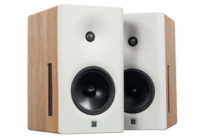

Wykonanie Duża konstrukcja podstawkowa o nadzwyczajnym potencjale wzmacniająco-głośnikowym. Układ trójdrożny z parą 20-cm niskotonowych, 20-cm nisko-średniotonowym i kopułką wysokotonową w dużym falowodzie. Cyfrowe zwrotnice, impulsowe końcówki. Profesjonalnie i elegancko – obudowa z drewna dębowego.

To konstrukcja podstawkowa, ale w takiej kategorii już bardzo duża – o wysokości prawie pół metra i masie 26 kg (sztuka). Wygląda po części klasycznie (od frontu układ dwudrożny z jednym nisko-średniotonowym), w obudowie wykonanej z litego drewna dębowego, ale też nowocześnie, jest wykonana na profesjonalną modłę – gruby front zasłaniający kosze głośników jest mocno wyprofilowany, z falowodami przed membranami.

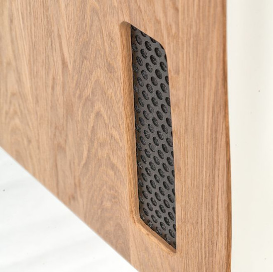

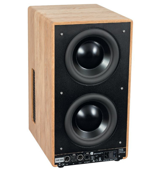

Pierwszą niespodzianką są prostokątne okna na bocznych ściankach, a na tylnej znajdujemy dwa kolejne duże głośniki – zapewne niskotonowe. Zaraz rozszyfrujemy cały system, jednak już na tym etapie rozumiemy, że mamy do czynienia z rozbudowanym, trójdrożnym systemem o bardzo dużym potencjale, wyposażonym przecież w pełną amplifikację, tyle że "spakowanym" do relatywnie niewielkiej (jak na taką "treść") formy podstawkowej. Lepiej więc spojrzeć na Dutch & Dutch 8c z innej perspektywy – nie jest to "wyrośnięty" monitor, ale "skompaktowany", rozbudowany układ głośnikowy.
Oto jedna z zalet i paradoks systemów aktywnych – taki zestaw głośników, gdyby miał pracować jako system pasywny, wymagałby obudowy o znacznie większej objętości (korekcja charakterystyk pozwala zmniejszyć obudowę), zarazem Dutch & Dutch 8c na pierwszy rzut oka nie wygląda tak imponująco, jak większość kolumn pasywnych w tej cenie (wolnostojących), chociaż potrafi od nich znacznie więcej, będąc niemal kompletnym systemem audio.

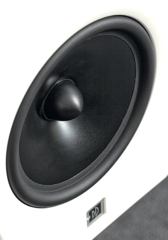

20-cm głośniki niskotonowe z membranami aluminiowymi pracują w obudowie zamkniętej, podział z 20-cm nisko-średniotonowym (także z membraną aluminiową) przeprowadzono bardzo nisko – przy ok. 100 Hz. Kopułka wysokotonowa (aluminiowo-magnezowa) obejmuje prowadzenie przy 1250 Hz.
Dutch & Dutch podkreśla, że punktem wyjścia są prawidłowe rozwiązania akustyczne, dopiero później obsłużone i poprawione przez DSP. Chociaż praw fizyki (w tym akustyki) żadna technika nie zmieni, to technika cyfrowa pozwala dokonywać lepszych wyborów.

Prostokątne okna na bocznych ściankach obudowy Dutch & Dutch 8c należą właśnie do niej, jest przez nie wypromieniowywana część energii od tylnej strony membrany (nisko-średniotonowego), co skutkuje powstaniem kardioidalnej charakterystyki kierunkowej, dzięki czemu minimalizowana jest energia wypromieniowywana do tyłu, częściowo także na boki, co redukuje kłopotliwe odbicia fal od niedalekich powierzchni.

Duży przetwornik na froncie jest filtrowany górnoprzepustowo przy ok. 100 Hz; poniżej pracują głośniki niskotonowe zainstalowane na tylnym panelu.

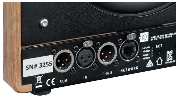

Końcówki mocy są impulsowe, każda sekcja ma swoją; wysokotonowa oraz średniotonowa o mocy 250 W, niskotonowa – aż 500 W. Pod względem funkcjonalnym obydwie kolumny są takie same – mają więc identyczną konstrukcję i są podłączane niezależnie. W panelu przyłączeniowym (na listwie na dole tylnej ścianki) umieszczono wejście LAN oraz jedno uniwersalne wejście sygnałowe w standardzie XLR.
W zależności od konfiguracji (tryby zmieniamy niewielkim przełącznikiem) może przyjmować sygnały cyfrowe lub analogowe. W przypadku źródeł analogowych sprawa jest prosta: prowadzimy dwa XLR-y np. z przedwzmacniacza.

Boczne okna obudowy pozwalają na wypromieniowanie części energii od tylnej strony membrany głośnika nisko-średniotonowego i powstanie kardioidalnej charakterystyki kierunkowej.
Przy sygnale cyfrowym wybieramy kanał przełącznikiem. Jeśli szczęśliwie mamy źródło cyfrowe z dwoma wyjściami cyfrowymi tego formatu, wówczas prowadzimy przewody niezależnie do każdej z kolumn (podobnie jak w analogu, tyle że musimy w każdej kolumnie wybrać kanał).
W większości wypadków mamy jednak tylko jedno wyjście, wówczas źródło podłączamy do jednej (dowolnej) kolumny, a drugą podłączamy do wyjścia XLR pierwszej kolumny. Każda może wejść w obydwie role.

Oprócz złącza sieciowego LAN (nie ma tutaj Wi-Fi) zainstalowano jedno zespolone wejście audio (przyjmuje zarówno sygnały analogowe, jak i cyfrowe) oraz dwa wyjścia (dla subwoofera oraz "przesyłowe" do drugiej kolumny).

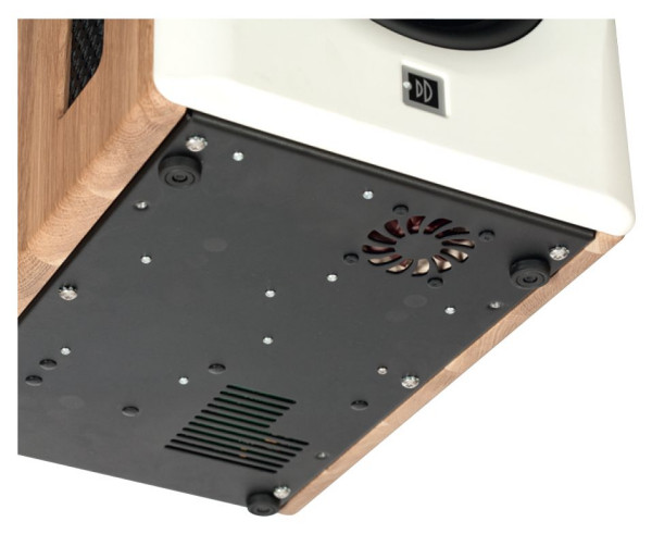

Układy elektroniczne wkręcono w dolną część obudowy, chłodzenie jest aktywne (wentylator), dlatego producent rekomenduje stosowanie ażurowych podstawek.
