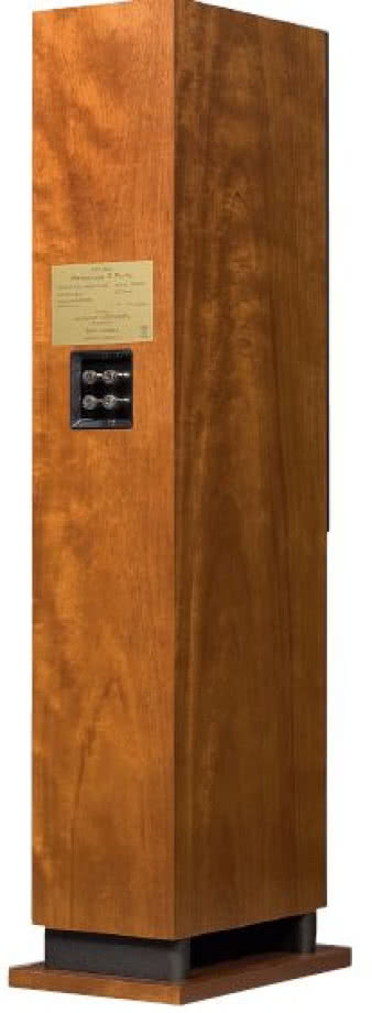

Zasadnicza obudowa ProAc Response D40R jest prostopadłościanem bez żadnych kaprysów, zagrywek i wabienia zaokrągleniami czy nawet drobnymi ścięciami, nie mówiąc o wyginaniu całych ścianek; coś zaczyna się "dziać" dopiero na samym dole, gdzie widzimy cokół odsunięty za pomocą dwóch solidnych, szerokich aluminiowych podpór, pozostawiających z boku "okna" potrzebne do wypromieniowania fali biegnącej od bas-refleksu umieszczonego w dolnej ściance.
Zaletą tego rozwiązania jest, po pierwsze, lepsze ustabilizowanie warunków pracy basrefleksu (odległość od najbliższej dużej powierzchni odbijającej, czyli od podłogi, zostaje ustalona, a nie zmienia się, jak w przypadku bas-refleksu wyprowadzonego do tyłu), po drugie, umożliwia zastosowanie niemal dowolnie długiego tunelu, jaki może być potrzebny do odpowiednio niskiego dostrojenia przy dużej powierzchni otworu (a taki jest korzystny dla uniknięcia turbulencji).
Średnica otworu jest w ProAc Response D40R rzeczywiście spora - 10 cm - więc spodziewałem się długiego tunelu, a ten okazał się jednak zaskakująco krótki - tylko 5 cm! - układ rezonansowy dostrojono więc dość wysoko, jak wskazują nasze pomiary: do ok. 40 Hz.
Wewnątrz obudowa jest charakterystyczna dla ProAca. Mimo jej dużych gabarytów, nie ma żadnych wzmocnień - wieńców, poprzeczek itp. Wcale nie z powodu oszczędności, lecz z przekonania konstruktora, że tak powszechnie stosowane zabiegi przynoszą tylko pozorną poprawę, gdyż przesuwają rezonanse ścianek ku wyższym częstotliwościom, a wcale ich nie likwidują (tak, jakby skracać strunę); wytłumieniu służy za to wyklejenie wszystkich ścianek okładzinami bitumicznymi, których z kolei wcale nie znajdziemy w pierwszych lepszych kolumnach.
Z zewnątrz cała obudowa ProAc Response D40R została oklejona naturalnym fornirem, dostępnym w sześciu wersjach: czarnej, mahoniowej (najbardziej ProAkowa), czereśniowej, klonowej, "klonu ptasie oczko" i hebanowej (dwa ostatnie za dodatkową dopłatą).

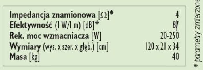

PROAC Response D40R
Moc wzmacniacza [W] 20-250
Wymiary [cm] 120 x 21 x 34
Rodzaj głośników W
Efektywność [dB] 87
Impedancja (Ω) 4

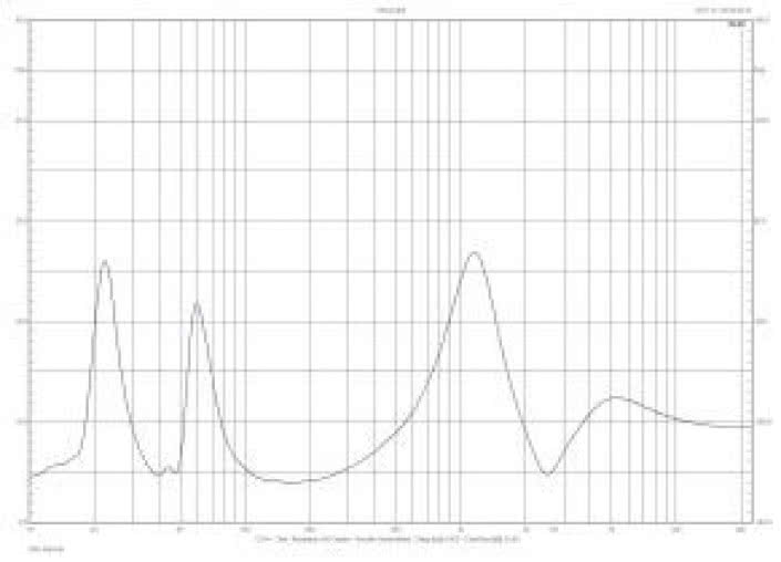

Pamiętam czasy, kiedy nawet bardzo duże kolumny ProAca były 8-omowe; sytuacje, w których takie kolumny mają przewagę nad 4-omowymi są rzadkie, ale kiedy mamy do dyspozycji potężny wzmacniacz dysponujący już na 8 omach mocą porównywalną z mocą kolumn, to korzyść polega na obniżeniu poziomu zniekształceń harmonicznych w całym użytecznym (w takim systemie) zakresie mocy. Takie konfiguracje sprzętowe są jednak spotykane rzadziej niż konfiguracje kolumn o dużej mocy ze wzmacniaczami, które dopiero przy 4 omach dają z siebie tyle, ile te kolumny mogą przyjąć.
W związku z tym, aby lepiej wykorzystywać potencjał większości wzmacniaczy i kolumn, te ostatnie są najczęściej 4-omowe - i takie są też D40R. Mimo to wielu (a nawet większość) klientów boi się 4 omów jako obciążenia "trudnego", i podobnie jak Dynaudio, ProAc również zasługuje na podziękowanie za to, że nie fałszuje danych na ten temat - a robi to wiele firm, w tym inne brytyjskie, najznamienitsze...

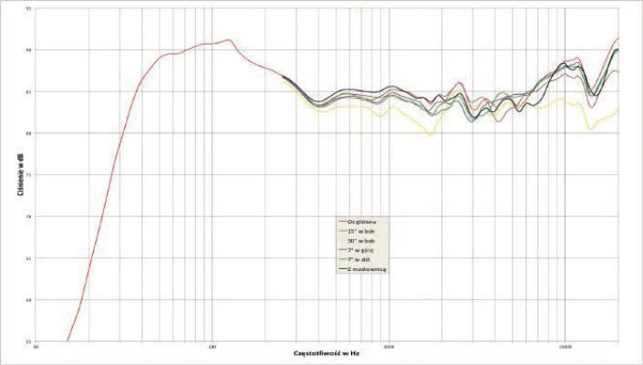

Pod względem impedancji D40R nie jest bardzo trudny, jest jednak trochę inny od Focusa 380: minimum przy 150 Hz ma dokładnie wartość 4 omy, ani "grama" niższą, lecz w całym pasmie zmienność jest większa, czego niektóre wzmacniacze nie lubią; ale ostrożnie z końcowymi wnioskami, nic nie wskazuje na to, że D40R potrzebuje jakiejś elektrowni. Szybsze zmiany impedancji w zakresie średnich tonów są pochodną fi ltrów wyższego rzędu.
Na charakterystyce przetwarzania widać wzmocnienie szerokiego zakresu basowego. Spadek -6 dB względem poziomu średniego (całej charakterystyki) pojawia się przy ok. 30 Hz, a względem szczytu z okolic 100 Hz - wciąż poniżej 40 Hz. Wszelkiego basu jest więc pod dostatkiem. Charakterystyka w zakresie średnio-wysokotonowym jest uporządkowana, nie tak "wyglancowana" jak w Dynaudio, ale to, co widać najwyraźniej - wyeksponowane wysokie tony - jest nie tylko dopuszczalne, ale może być wprost korzystne zwłaszcza w kontekście wzmocnionego basu. Trudno przegapić kilkudecybelową nierównomierność w najwyższej oktawie, tutaj referencyjna kopułka Dynaudio "mierzyła się" lepiej, ale nie są to problemy, które będą determinować brzmienie.
Bardzo dobre jest rozpraszanie - lepsze niż kopułki - pod kątem 15O nie pojawia się obniżenie, które kazałoby pilnować się osi głównej, tym bardziej że mamy na niej wspomniane wzmocnienie wysokich tonów. D40R można więc ustawić osiami biegnącymi nieco na zewnątrz miejsca odsłuchowego.
Tylko charakterystyka zmierzona pod największym w naszych badaniach kątem 30O (w płaszczyźnie poziomej) odłącza się od pozostałych, które pięknie trzymają się razem, co przekłada się na większą niż zwykle swobodę ustawienia kolumn i wysokości, na jakiej powinien się znajdować słuchacz. A przecież jest to układ symetryczny, który ze swojej natury mógłby mieć problemy w płaszczyźnie pionowej (interakcja między nisko-średniotonowymi). Nie widać ich jednak, co prawdopodobnie zawdzięczamy zarówno fi ltrom dającym zbocza o dużym nachyleniu, jak i ustaleniu niskiej częstotliwości podziału.
W ten sposób unikamy fazowych kolizji między falami relatywnie krótkimi, to co widzimy powyżej 2 kHz jest już domeną głośnika wysokotonowego. Symetryczny układ powoduje również podobieństwo przebiegów zmierzonych na osiach +/-7, a także kreowanie quasi-punktowego źródła dźwięku dla całego pasma - możemy znajdować się dowolnie blisko kolumn, a dźwięk nie będzie się rozmazywał. Wreszcie kolejne punkty D40R zbiera za maskownicę, która ma bardzo niewielki wpływ na kształt charakterystyki. Mimo że nie jest ona idealnie liniowa, widać tu fachowca, dążącego właśnie do takiego jej ukształtowania.
