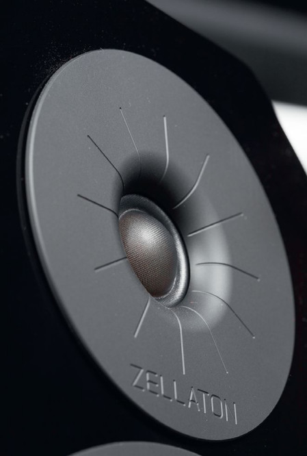

Głośnik wysokotonowy ze sztywną, stabilną stożkową membraną piankową o masie poniżej 0,2 g jest stosowany w serii Klassik. Zgodnie z nazwą, to konstrukcje najbliższe dziełom Emila Podszusa, co doskonale widać – wszystkie przetworniki mają błyszczące, aluminiowe stożki z promienistymi załamaniami; największy model, Statement, to firmowy flagowiec; nie dajmy się więc zwieść nazwie niższego modelu Reference, który wcale nie jest referencją. W serii Ultra, jak jej nazwa wskazuje, też nie będzie tanio. Tutaj ulokowano dwa modele, większy to Ultra Reference.
Czytaj również: Czy przetworniki koncentryczne wymagają zwrotnicy do podziału pasma?

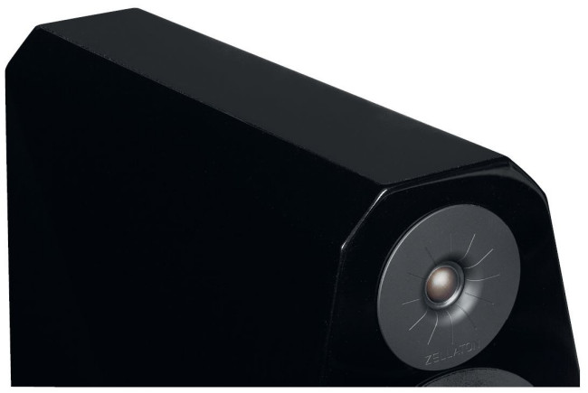

Głośnik wysokotonowy todość konwencjonalna 30-mm kopułka tekstylna, doposażona wkrótki falowód, którego promieniste bruzdy nawiązują dowyglądu "zellatonowych" membran średniotonowego iniskotonowych.
Zatosowana tutaj technika wywodzi się z oryginalnych Zellatonów, ale została poważnie zmodyfikowana (i nazwana Zellaton Ultra) przede wszystkim poprzez zmianę faktury powierzchni zewnętrznej – jest ona w specyficzny sposób pomarszczona, aby zapewnić odpowiednie tłumienie rezonansów, a zarazem zwiększyć sztywność (zabiegi tego rodzaju widzimy w wielu głośnikach); w środku wciąż znajduje się pianka, a spodnia warstwa jest celulozowa.

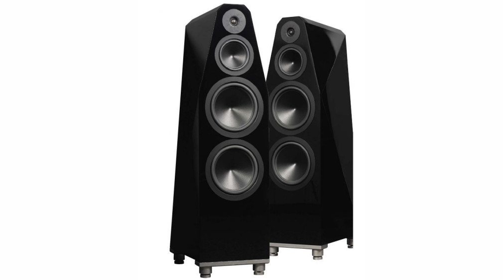

Seria Evo też zawiera dwie konstrukcje – mniejsza, dwudrożna (ale wolnostojąca) to Emotion, większa trójdrożna to właśnie "nasz" Plural. Obydwie nazwy też odwołują się do historii, zwłaszcza Plural – producent wspomina, że tak nazywała się pierwsza konstrukcja z Zellatonami, pokazuje jej zdjęcia i dawne broszury, które wyglądają na lata 50. i 60. ubiegłego wieku.

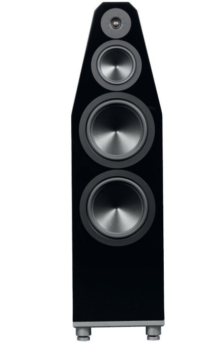

Zellaton Plural Evo - układ głośnikowy
Nowe Zellaton Plural Evo aranżacją przetworników w ogóle nie przypominają pierwowzoru, są na wskroś nowoczesne. Na swój sposób wyjątkowe i efektowne, ale też enigmatyczne i tajemnicze; pochodzenie od Zellatona podpowiada tylko w pełni stożkowa geometria membran niskotonowych i średniotonowych, ale przecież podobne membrany stosuje też kilka innych firm. Ciemne membrany przypominają te stosowane w serii Ultra, jednak to kolejny ich wariant.

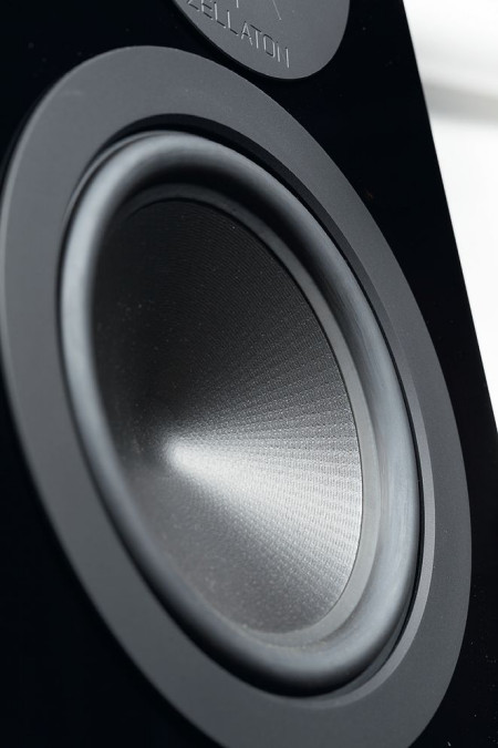

18-cm głośnik średniotonowy ma niełatwe zadanie – przetwarzać odok. 100 Hz doponad 7 kHz. Tym sposobem ma być osiągnięta homogeniczność brzmienia zarówno poprzez przetwarzanie szerokiego zakresu przez jeden przetwornik, jak też – wraz zniskotonowymi – utrzymanie gowdomenie membran Zellaton Evo.
Zellaton Evo to najtańszy w produkcji wariant membran z piankowym rdzeniem i celulozową "bazą", tym razem z polipropylenową warstwą zewnętrzną.
Jak podkreśla producent, każdy egzemplarz głośnika jest indywidualnie dostrajany, aby uzyskał pożądaną charakterystykę. Wysokotonowy jest konwencjonalnie kopułkowy, tekstylny; nie udało się (na razie) opracować podobnej (do stosowanych w pozostałych głośnikach Evo) stożkowej membrany wysokotonowej o odpowiednich parametrach, przy niskich kosztach. Nie musi to być jednak powód do zmartwienia dla samego użytkownika…
Zellaton musiał tutaj pójść na kompromis "wizerunkowy", który wcale nie musi oznaczać problemów z brzmieniem. Przecież tekstylne kopułki działają w wielu doskonałych kolumnach… Mogło to jednak wpłynąć na inną decyzję, która ma już poważne skutki.
Głośnik średniotonowy przetwarza aż do 7 kHz – tak wysoka jest częstotliwość podziału (zarówno wedle informacji producenta, jak i naszych pomiarów).
Być może konstruktor chciał podkreślić znaczenie i możliwości membrany typu Zellaton Evo, pozwalających na takie szerokopasmowe zastosowanie, mając jednocześnie przekonanie, że warto tak szeroki zakres przetwarzać jednym przetwornikiem średniotonowym.
To duże wyzwanie dla głośnika 18-cm, chodzi bowiem zarówno o opanowanie charakterystyki na osi głównej, jak też o zapewnienie szerokiego rozpraszania w zakresie wyższych kilku kHz, co ze względu na relatywnie dużą średnicę membrany jest jeszcze trudniejsze (niż wyrównanie przebiegu na osi głównej). Głównie z tego powodu większość konstruktorów stara się częstotliwość podziału… obniżyć, do czego oczywiście potrzebny jest wytrzymały głośnik wysokotonowy.

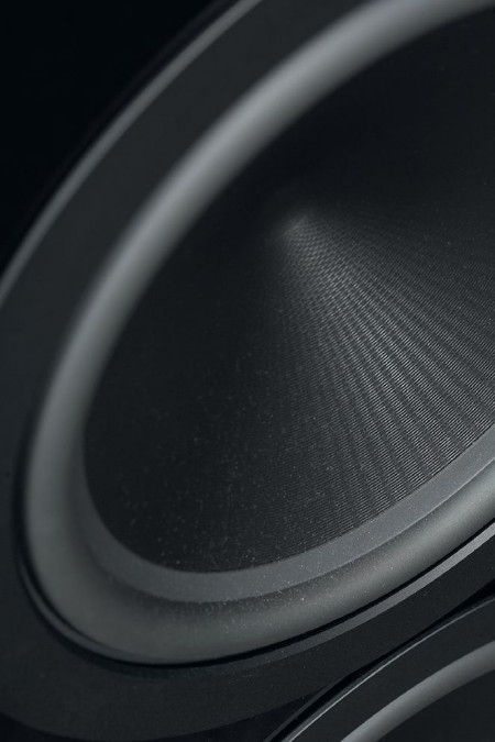

Zgodnie z tradycją firmy (i patentem Emila Podszusa) membrany Zellaton Evo mają strukturę "kanapkową", z główną warstwą z lekkiej, sztywnej pianki, ale zewnętrzna powłoka nie jest folią aluminiową (jak w oryginale), lecz poliestrową. Technologia jest tańsza, a efekty niewiele słabsze.

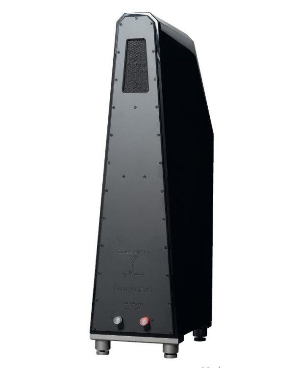

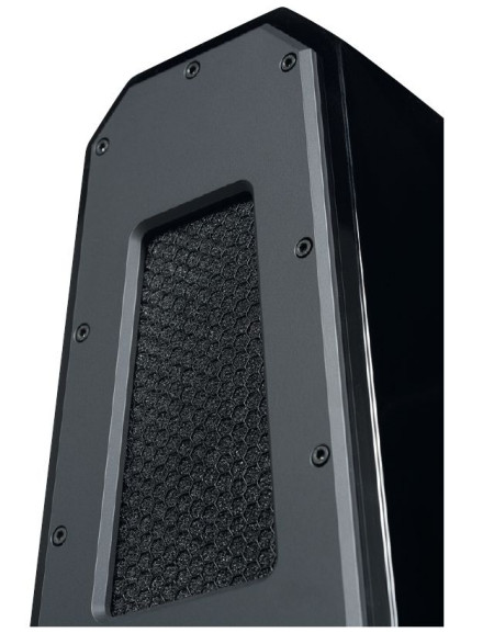

Z tyłu, na wysokości sekcji średnio-wysokotonowej znajduje się zasłonięte trapezowe okno. O jego funkcji w opisie na stronie nie ma ani słowa, ale odnalazłem informację zgodną z przypuszczeniami, że głośnik średniotonowy ma obudowę z tyłu otwartą, aby uniknąć podbarwień typowych dla obudów zamkniętych. Musi to być jednak wciąż komora i otwór z wytłumieniem (otwór stratny), bowiem zupełnie swobodna "wentylacja" spowodowałaby jeszcze większe podbarwienia (rezonanse długiej komory otwartej z jednej strony).
Sekcję niskotonową tworzy para 11-calowych (28-cm) głośników z analogicznymi membranami typu Zellaton Evo. Decydują one o imponującym wyglądzie całej konstrukcji, nawet niemały przecież 18-cm głośnik średniotonowy wygląda przy nich "delikatnie". Układ rezonansowy obudowy, w jakim pracują niskotonowe, też kryje swoje tajemnice.
Czytaj również: Co to są kolumny aktywne i jakie są ich odmiany?
"Okno" z tyłu obudowy jest otworem komory średniotonowego.

Konwencjonalna konfiguracja przetworników może sugerować, że wysokotonowy znajduje się na typowej wysokości ok. 100 cm; jest jednak znacznie wyżej, cała obudowa ma 127 cm wysokości, co najprawdopodobniej nie wynika z zamiaru "wyniesienia" głośnika wysokotonowego, lecz przede wszystkim z konieczności osiągnięcia optymalnej objętości – a para 28-cm niskotonowych w bas-refleksie ma pod tym względem duże wymagania.

Bryła obudowy jest oryginalna, a zarazem dość prosta do opisania, określona tylko kilkoma prostymi krawędziami, bez łuków i zaokrągleń. Punktem wyjścia było przyjęcie ośmiokątnego frontu, z krawędziami podążającymi za głośnikami, i sześciokątnej tylnej ścianki zwężającej się ku górze.
Gdyby nie małe górne skosy (według mnie niepotrzebne…), byłoby jeszcze prościej – front byłby sześciokątem (z połączenia prostokąta i trapezu), a tył trapezem. W takiej sytuacji boki nie mogły być jednolitymi płaszczyznami, musiały złożyć się z trzech płaszczyzn trójkątnych – największą wyznacza "załamanie" frontu i wierzchołki tylnego trapezu, pozostałe… wiadomo.
Większość ścianek jest połączona na gładko, z wyjątkiem tylnego panelu – co ciekawe, ten jest przykręcony, a przecież mówimy o bardzo dużej powierzchni, dodatkowe wkręty/śruby (oddalone od krawędzi) podpowiadają, gdzie w obudowie są dodatkowe elementy dzielące i wzmacniające.
Odkręcane tylne ścianki to bardzo stare rozwiązanie – z czasów, gdy głośniki montowano od tyłu. Obecnie w 99,9% kolumn głośniki są montowane od przodu, pewnie tak też jest w kolumnach Zellaton Plural Evo, a odkręcany tył ma tutaj inne uzasadnienie, chociaż nie wiemy jakie, i nie skusiliśmy się na jego demontaż, mimo że mogłoby to wyjaśnić kilka kwestii.
Obudowa jest pokryta najwyższej jakości lakierem fortepianowym. Geometryczna, szlachetna i elegancka forma, w tej skali imponująca, przy czym pozostaje wciąż dostatecznie uniwersalna, aby stanąć w każdym nowocześnie urządzonym (byle dużym) wnętrzu.

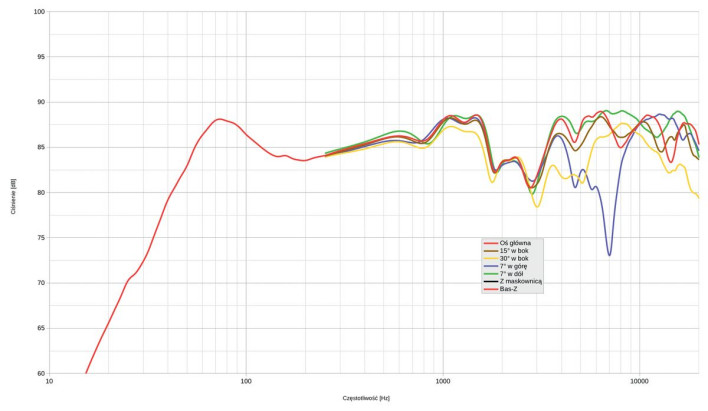

Na początku wypada odnieść się do faktu, że sekcja średnio-wysokotonowa jest umieszczona dość wysoko, wyprowadzając oś główną pomiaru zgodnie z zasadami dyktowanymi konstrukcją, a więc pomiędzy głośnikiem średniotonowym a wysokotonowym biegłaby ona na wysokości 116 cm, a więc raczej ponad głową siedzącego słuchacza. Dlatego mikrofon ustawiliśmy na osi, która łączy punkt między tymi głośnikami z punktem na wysokości 100 cm, w odległości 3 m (na wysokości 108 cm, w odległości 1,5 m).
Oczywiście jak zwykle przeprowadziliśmy też pomiary na innych osiach, które pokażą charakterystyki biegnące nieco niżej i wyżej. Osłabienie w zakresie 2–3 kHz jest jednak niewrażliwe na zmianę osi, co samo w sobie też jest nietypowe, bowiem zwykle podobne zjawiska (w tym zakresie) wiążą się z częstotliwością podziału, gdzie charakterystyka wypadkowa zmienia się (zwłaszcza w płaszczyźnie pionowej) wraz ze zmianami relacji fazowych promieniowania współpracujących przetworników (o ile nie jest to układ koncentryczny).
Głęboka zmiana – zapadłość – pojawia się dopiero przy 7 kHz (na osi +7º), i może trudno byłoby uwierzyć, że częstotliwość podziału jest tak wysoka, ale takie podejrzenie potwierdza sam producent. Na tak wysoko skierowanej osi nie będzie jednak znajdował się słuchacz siedzący w fotelu, więc nie jest to problemem. Osłabienie w zakresie 2–3 kHz leży w całości w zakresie pracy głośnika średniotonowego.
W skali całego pasma charakterystyka jest dobrze zrównoważona; z powodu osłabienia 2–3 kHz nie można jej złapać w standardowej tolerancji +/-3dB, ale brakuje do tego tylko 1 dB. Poza tym warto przypomnieć, że osłabienia w tym zakresie (kilku kHz), nawet tak wyraźne, mimo że nie świadczą o neutralności, są całkiem dobrze przyjmowane przez nasz słuch i często są przez konstruktorów zamierzone.
Charakterystyka z osi 15º (w płaszczyźnie poziomej) leży bardzo blisko charakterystyki z osi głównej, nie trzeba więc kolumn skręcać dokładnie w kierunku miejsca odsłuchowego; dopiero charakterystyka z osi 30º "odkleja się" od pozostałych i, co znowu ciekawe, leży znacznie niżej już w zakresie 4–5 kHz, a powyżej (6–10 kHz) odzyskuje lepszą formę i opada ponownie dopiero powyżej.
To potwierdza wysoką częstotliwość podziału, osłabienie przy 4–5 kHz jest nieuniknionym efektem skupiania wiązki przez relatywnie dużą membranę średniotonowego, podczas gdy wyższy poziom przy 6–10 kHz wynika z szerszego rozpraszania z małej kopułki wysokotonowej.

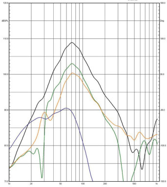

Na charakterystyce dolnego (zielona) widać wąskopasmowe odciążenie przy 28 Hz, podobne jak w bas-refleksach, na charakterystyce górnego (pomarańczowa) są delikatniejsze, ale też widoczne i nawet bardziej nietypowe zafalowania, nieprzypominające ani bas-refl eksu, ani obudowy zamkniętej.
Charakterystyka dolnego ma wyższy poziom w zakresie niskotonowym, ale jest fi ltrowana niżej miejsca odsłuchowego; dopiero charakterystyka z osi 30º "odkleja się" od pozostałych i, co znowu ciekawe, leży znacznie niżej już w zakresie 4–5 kHz, a powyżej (6–10 kHz) odzyskuje lepszą formę i opada ponownie dopiero powyżej. To potwierdza wysoką częstotliwość podziału, osłabienie przy 4–5 kHz jest nieuniknionym efektem skupiania wiązki przez relatywnie dużą membranę średniotonowego, podczas gdy wyższy poziom przy 6–10 kHz wynika z szerszego rozpraszania z małej kopułki wysokotonowej.
Producent przedstawia pasmo przetwarzania w granicach 23 Hz – 34 kHz, ale bez podania tolerancji decybelowych. Poziom przy 23 Hz jest ok. 20 dB niższy od poziomu średniego; spadek -6 dB notujemy przy ok. 42 Hz. Charakterystyki sekcji niskotonowej przedstawia rys. 2. Nie znamy dokładnej konstrukcji wewnętrznej, ale wygląda na to, że głośniki niskotonowe pracują w różnych systemach rezonansowych.
Na charakterystyce dolnego (zielona) widać wąskopasmowe odciążenie przy 28 Hz, podobne jak w bas-refleksach, na charakterystyce górnego (pomarańczowa) są delikatniejsze, ale też widoczne i nawet bardziej nietypowe zafalowania, nieprzypominające ani bas-refl eksu, ani obudowy zamkniętej. Charakterystyka dolnego ma wyższy poziom w zakresie niskotonowym, ale jest filtrowana niżej.
Charakterystyka bas-refl eksu jest już całkiem "normalna", chociaż leży dość nisko, a jej szczyt jest przesunięty do 60 Hz (co wiąże się z silnym promieniowaniem samych głośników w tym zakresie, a to z kolei – z niskim filtrowaniem elektrycznym, które wchodzi w interakcję ze zmienną impedancją).
Na skutek tego również charakterystyka wypadkowa ma silne podbicie przy 70 Hz, poniżej opada z mniej więcej stałym nachyleniem ok. 14 dB/ okt., a więc mniejszym niż z klasycznego bas-refleksu, bliższym do obudowy zamkniętej, stąd można oczekiwać dobrej odpowiedzi impulsowej. Jak wynika z pomiarów (w polu bliskim) głośnika średniotonowego, częstotliwość podziału wynosi tutaj około 250 Hz.

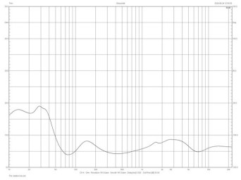

Charakterystyka modułu impedancji też wygląda nietypowo, ale od razu uspokójmy, że nie oznacza to specjalnych trudności dla wzmacniacza. Minimalna wartość to ok. 3,5 Ω, odnotowana przy 80 Hz; powyżej zmienność jest umiarkowana, zawiera się w przedziale 4–8 omów, natomiast poniżej rośnie i poniżej 50 Hz zdecydowanie przekracza 10 Ω.
To kolejna specyficzna cecha tej konstrukcji, związana z działaniem nietypowego układu rezonansowego, prawdopodobnie z dodaniem się do siebie różnych charakterystyk impedancji obydwu głośników (pracujących w różnych warunkach), co uśredniło charakterystykę wypadkową na dość wysokim poziomie. Formalnie rzecz biorąc, impedancja znamionowa to 4 Ω, i taką informację podaje też producent.
