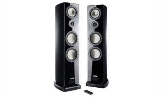

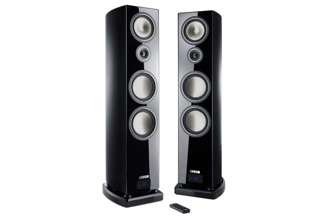

Wśród kolumn aktywnych częściej spotykanym rozwiązaniem jest jednak umieszczenie całej elektroniki - aktywnej zwrotnicy, przyjmującej sygnał z zewnątrz, a także kompletu końcówek mocy - wewnątrz obudowy. Najbardziej rozbudowane aktywne zespoły głośnikowe (np. specjalizującej się w tej dziedzinie niemieckiej firmy T+A) zawierają dodatkowe obwody sprzężenia zwrotnego poprzez czujniki analizujące pracę samych głośników i wprowadzające korekty do sygnału.
