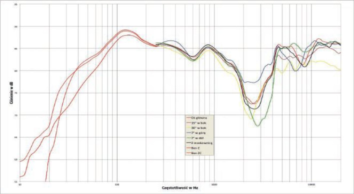

Laboratorium Charakterystyka przetwarzania pokazuje osłabienie na przełomie średnich i wysokich częstotliwości; charakterystyka impedancji z 3-omowym minimum.

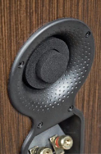

Otwór bas-refleks (jeden; obydwa głośniki niskotonowe pracują we wspólnej komorze) zlokalizowano na tylnej ściance, tuż nad gniazdem przyłączeniowym. Wszystkie modele serii CM dostępne są w trzech wersjach kolorystycznych: naturalnych okleinach wenge i rosenut oraz w lakierze na "piano black" (co ciekawe, ostatnia wersja wcale nie jest droższa od dwóch pierwszych, co z pewnością przyczynia się dodatkowo do jej popularności).

Trudno odgadnąć "zamiary" B&W, choć naprawdę nie są to zamiary, lecz skutek pofalowania charakterystyki przetwarzania, co modyfi kuje naturalne brzmienia, po swojemu rozkłada akcenty, czasami harmonijnie dopełniając nagranie, a niekiedy nadeptując mu na odcisk.

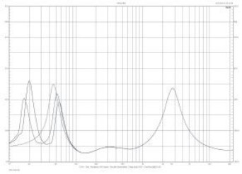

Przestrajanie obudowy bas-refl eks wywołuje nie tylko zamierzone zmiany na charakterystyce przetwarzania, lecz pociąga za sobą zmiany na charakterystyce impedancji. Nie mają one znaczenia z użytkowego punktu widzenia, ale pokazujemy je dla kompletności pomiarów - stąd w zakresie niskich częstotliwości nakładają się na siebie trzy krzywe: czarna dla wyższego strojenia (otwór bez "wkładu"), niebieska dla niższego (włożony pierścień), czerwona dla obudowy zamkniętej.
W pierwszym przypadku częstotliwość rezonansowa obudowy wynosi ok. 35-40 Hz (minimum między wierzchołkami), w drugim ok. 30 Hz, w trzecim mamy już tylko pojedynczy wierzchołek przy 45 Hz, który wyznacza częstotliwość rezonansową głośników niskotonowych (w obudowie; swobodnie zawieszone miałyby rezonans niższy).
To analiza interesująca dla konstruktorów (z tego rysunku wycisną oni nawet jeszcze więcej informacji), dla użytkownika ważniejsze będzie ustalenie, jaka jest impedancja znamionowa - a wynosi ona 4 omy i nie ma szans na żadne negocjacje, aby była wyższa, skoro minimum przy 120 Hz ma wartość nawet nieco niższą od 3 omów. Przechodząc do charakterystyki przetwarzania, dokończmy temat basu - tutaj również widać trzy nakładające się krzywe (wszystkie czerwone), odpowiadające poszczególnym opcjom pracy obudowy. Strojenie wyższe daje krzywą dość typową dla jednego z basrefl eksowych modeli, początkowo opada ona łagodnie, a poniżej 40 Hz (okolice częstotliwości rezonansowej) już znacznie szybciej. Całkowite zamknięcie skutkuje oczekiwanym wcześniejszym, ale łagodnym i stabilnym (12 dB/okt.) spadkiem.
Najciekawsze i najkorzystniejsze wydaje się przymknięcie otworu pierścieniem, bowiem charakterystyka biegnie w wyższym zakresie niewiele niżej niż przy strojeniu wysokim, a poniżej 40 Hz ma wyraźną przewagę. Na przejściu przez drugą częstotliwość podziału, w okolicach 3 kHz, widać głębokie osłabienie, zmienne w funkcji kąta (w płaszczyźnie pionowej), inaczej mówiąc - dla różnych wysokości uzyskujemy różne charakterystyki. W związku z dość krytyczną sytuacją trzeba wyjaśnić, że oś główną mamy ustaloną na wysokości 90 cm, natomiast kąt +7O wpłaszczyźnie pionowej (gdzie zapadłość charakterystyki jest najmniejsza) możemy uzyskać, trzymając np. w odległości 3 metrów głowę na wysokości 120 cm.
