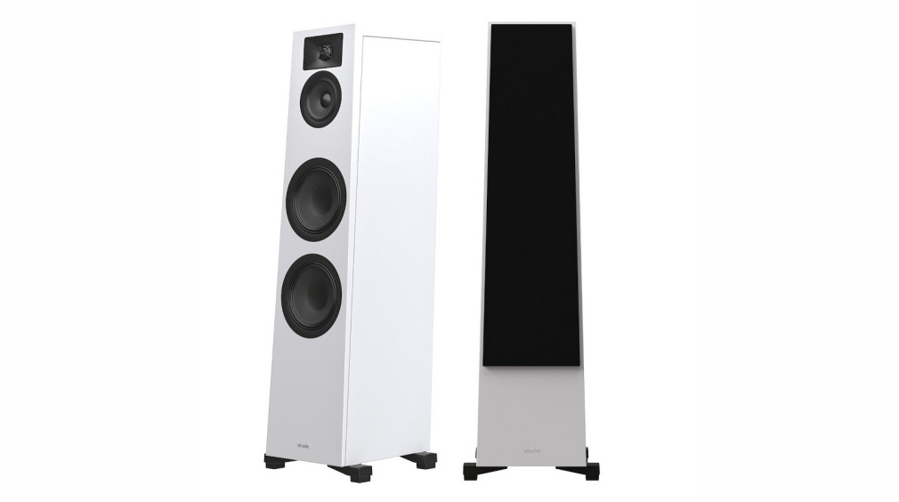

Wykonanie Oryginalna, nowoczesna i elegancka bryła obudowy. Układ trójdrożny z dobrej klasy przetwornikami (silne układy magnetyczne), kilka wartościowych, konstrukcyjnych smaczków.
Brzmienie Zrównoważone, spójne, gładkie i klarowne. Dobrze prowadzony bas, przejrzysta średnica, selektywna góra. Dobra dynamika, ale nie przeszkadza ona subtelności i uprzejmości.

Indiana Line Lira 6 - przetworniki
To wyraźnie najambitniejsza konstrukcja ze wszystkich dotychczasowych, oparta na lepszych przetwornikach. Szczególnie zaawansowany jest średniotonowy – z magnesem neodymowym i układem krótkiej cewki w długiej szczelinie. Jego umiarkowana średnica pozwoliła zbliżyć go do centrum wysokotonowego, który również wychodzi naprzeciw tej koncepcji prostokątnym falowodem, a dodatkowo, wraz z pochyleniem przedniej ścianki, prowadzi do "wyrównania czasowego" pozycji obydwu przetworników (względem słuchacza). Dwa niskotonowe mają średnicę 18 cm i pracują w systemie bas-refleks z tunelem wyprowadzonym przez dolną ściankę.
Indiana Line Lira 6 - obudowa i wykończenie
Obudowa zarówno od frontu, jak i z góry jest trapezem, więc boczne ścianki zbiegają się ku górze i ku tyłowi, a dodatkowo przednia i tylna, równoległe względem siebie, są lekko pochylone. Do tego front i górna ścianka są oddzielone od korpusu dylatacją, która nie biegnie równolegle do ich krawędzi. Efektownie i gustownie.
Całość jest polakierowana na czarno lub biało, satynowo, bez imitacji i "jarmarku". Takie "wyposażenie wnętrza" nikomu nie przyniesie wstydu. Myślę, że włoscy projektanci wciąż byli tu czynni, a jeżeli to już pomysł całkowicie polski… to niech inni się od nas uczą.
