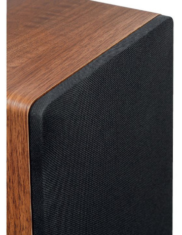

Obudowa wygląda nowocześnie i "uniwersalnie", jej jedynym drobnym mankamentem estetycznym jest tradycyjne mocowanie maskownicy (na kołki).

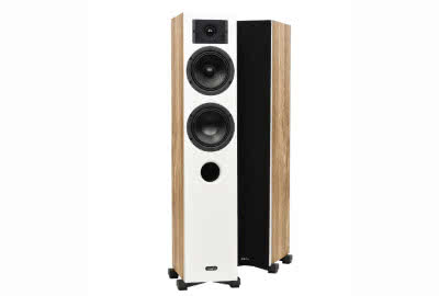

Aktualna oferta składa się z trzech znanych już serii: najwyższa to Diva, najniższa - Nota X (gdzie znajdziemy najtańszą kolumnę wolnostojącą Nota 550 X, poniżej 2000 zł za parę), a pomiędzy nimi - właśnie Tesi, gdzie model 561 jest mniejszym z dwóch wolnostojących. Większy – 661 – ma dodatkowy głośnik niskotonowy.
Indiana Line Tesi 561 - układ głośnikowy

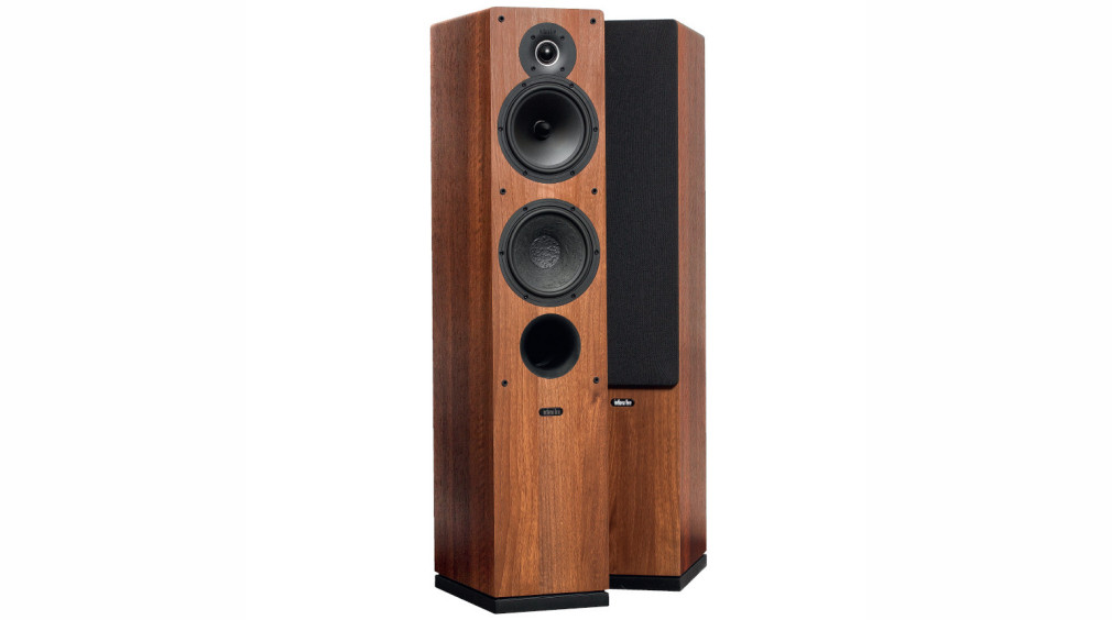

Wracamy więc do dominującego w tym teście rozwiązania - układu dwuipółdrożnego. Nie jest to aż tak nudne, bowiem w każdym przypadku mamy różne warianty, a Indiana Line Tesi 561 można uznać za najbardziej zaawansowany, chociaż nie w sposób, jaki sugeruje producent, określając tę konstrukcję mianem trójdrożnej. Do tego "brakuje" filtrowania górnoprzepustowego głośnika średniotonowego.
Skoordynowano tutaj niezależne filtrowanie "dróg" niskotonowej i nisko-średniotonowej ze zróżnicowaniem przetworników - i to poważnym. Przypomnijmy, że w EMOTIVA Airmotiv T-Zero+ ograniczono się do powiększenia nakładki przeciwpyłowej w dolnym głośniku, bez oddzielnego, niższego filtrowania, a w AE109 w sposób klasyczny dla układu dwuipółdrożnego zastosowano różne filtry dla takich samych przetworników.

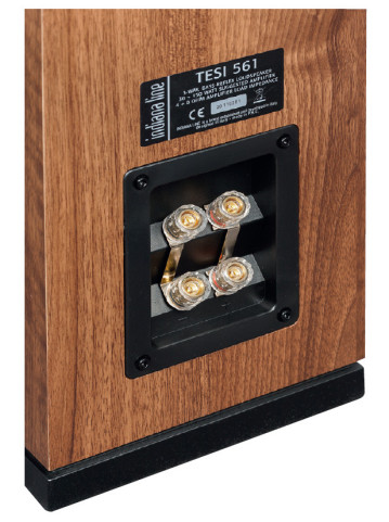

Podwójne gniazdo przyłączeniowe w tej klasie kolumn jest mało praktyczne, ale często spotykane.
W kolumnach Indiana Line Tesi 561 głośniki mają zupełnie odmienne układy drgające, wręcz "pokazowo" dopasowane do pełnionych zadań, i niezależne filtry.

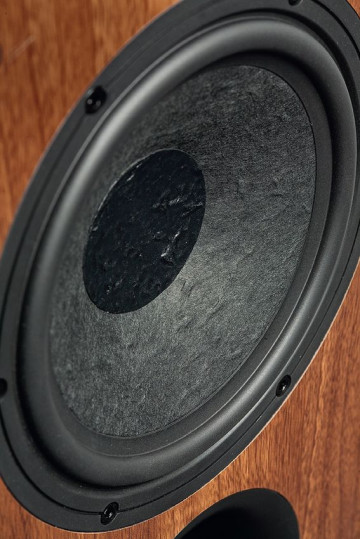

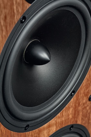

Dolny głośnik ma membranę celulozową z dużą wklęsłą nakładką przeciwpyłową, w znamienny sposób "pomarszczoną", co jednak nie musi się wiązać z zastosowaniem jakichś kosmicznych technologii, lecz z prostym faktem "odwrócenia" formy, na której membrana jest powoli suszona – pulpa celulozowa jak ciasto i jej nierównomierności rosną do góry, a spodnia powierzchnia jest gładka, zwykle zaplanowana jako zewnętrzna.
Wystarczy formę zrobić wklęsłą i mamy taki efekt, kojarzący się z niektórymi bardzo drogimi przetwornikami, których jakość zawiera się jednak w innych elementach, niewidocznych z zewnątrz.
Głośnik nisko-średniotonowy ma membranę polipropylenową, bez nakładki przeciwpyłowej, z korektorem fazy o mniejszej sztywności, ważniejszej w zakresie niskich częstotliwości, ale lżejszej i o większej stratności wewnętrznej.

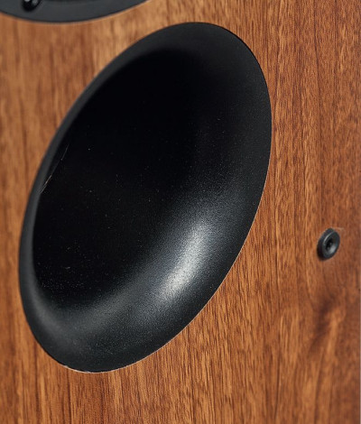

Tesi 561 to jedyna konstrukcja w testowanej piątce z wylotem bas-refleksu z przodu, co da jej sporefory w ocenie wielu użytkowników.
Ciekawe jest górne zawieszenie (obydwu głośników) – konwencjonalnie gumowe, ale wyjątkowo "cienkie", przynajmniej pozornie nieprzygotowane do dużych amplitud, jednak w zamian może charakteryzować się niższą stratnością i mniejszymi zakłóceniami wprowadzanymi w zakresie średnich tonów.
Obydwa głośniki mają średnicę (koszy) 16 cm, ale membran - 11 cm, podobnie jak typowe 17-/18-tki. Dalszych komplikacji - już w obrębie obudowy - nie przygotowano, obydwa głośniki pracują we wspólnej komorze bas-refleks, z otworem na przedniej ściance, co trudno przeoczyć, i wielu użytkowników zmuszonych do ustawienia kolumn pod samą ścianą ucieszy ten fakt.
Warto zwrócić uwagę, że większe Tesi 661 mają bas-refleks z tyłu, a ponieważ w ślad za dodaniem drugiego niskotonowego nie idzie tam proporcjonalne powiększenie obudowy (jest ona tylko o 3,5 cm wyższa), kolumny te będą znacznie bardziej skłonne do eksponowania wyższego basu.
Indiana Line Tesi 561 mają szansę "zejść" nawet niżej i spokojniej, co pomoże w zastosowaniu ich w mniejszych pomieszczeniach, gdzie sprawdzą się lepiej od większego "brata" - Tesi 661.

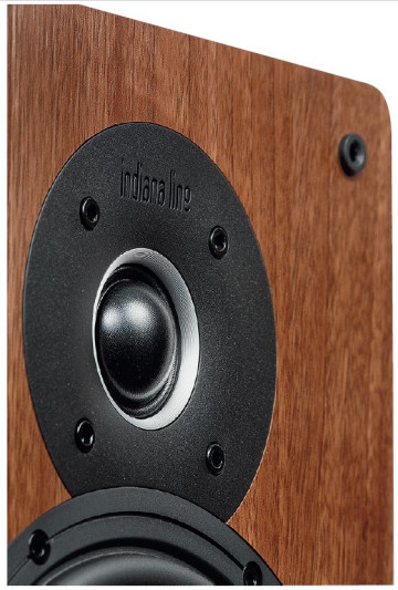

Dzięki zastosowaniu małego magnesu neodymowego, można było "podciąć" front i zbliżyć kopułkę wysokotonową do przetwornika nisko-średniotonowego.
Tekstylna kopułka wysokotonowa o standardowej średnicy 25 mm wygląda dość zwyczajnie, ma jednak neodymowy układ magnetyczny i komorę wytłumiającą - cechy, którymi w tym zakresie cenowym można się pochwalić.
Niewielka średnica magnesu umożliwiła "podcięcie" frontu i zbliżenie kopułki do nisko-średniotonowego, co zawsze warto zrobić (w ramach możliwości) dla poprawy charakterystyk kierunkowych.

Trochę można ponarzekać na mocowanie maskownicy na tradycyjne kołki, podczas gdy wszyscy konkurencji w tej grupie już się "namagnesowali" – ale tylko trochę, bo kołeczki są drobne. Maskownica zasłoni około dwie trzecie frontu zajęte przez głośniki i bas-refleks.

Niskotonowy - celulozową, z nakładką przeciwpyłową.

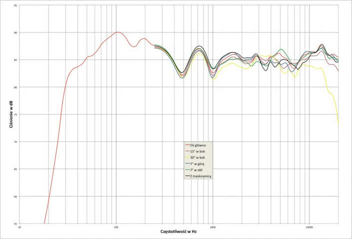

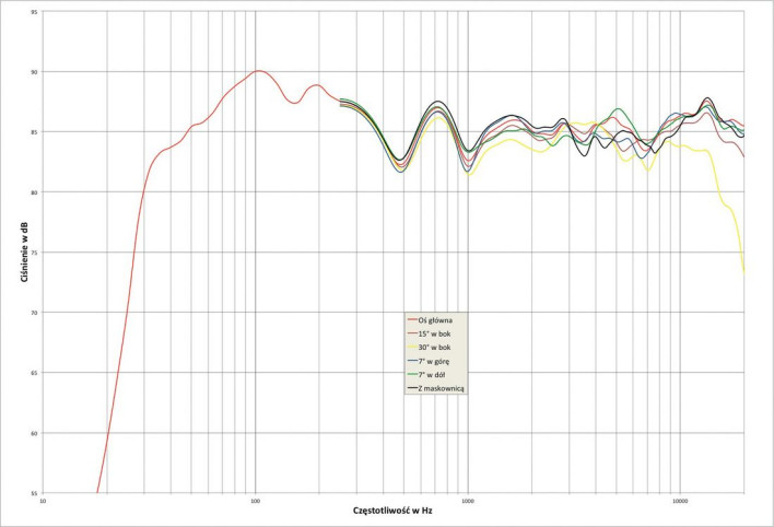

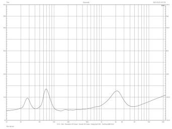

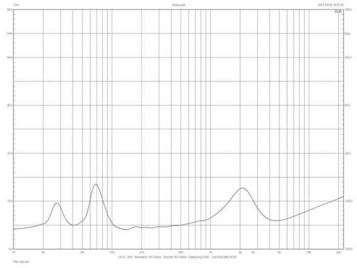

Podawana przez producenta czułość 92 dB jest znacznie zawyżona, u nas "skończyło się" na umiarkowanych 87 dB (pamiętajmy, że niedawno zmieniliśmy standard pomiaru na symulujący półprzestrzeń.
Wcześniej, w otwartej przestrzeni, byłyby to tylko 84 dB), a podawana impedancja to wieloznaczne "4–8 ohm". Trzymając się jednak norm i pomiaru, dokumentującego 4-omowe minimum przy 150 Hz, impedancję znamionową ustalamy jako 4 Ω, z uprzejmym komentarzem, że taka sytuacja nie powinna sprawić kłopotu żadnemu "normalnemu" wzmacniaczowi tranzystorowemu.
Charakterystyka przetwarzania pokazuje dobre rozciągnięcie i lekkie wzmocnienie niskich częstotliwości, delikatne pofalowanie "dolnego środka" i wyrównanie powyżej 1 kHz, w dodatku różnice między charakterystykami mierzonymi na różnych osiach, wraz z wpływem maskownicy, są minimalne.
Wynika z to niskiego filtrowania dolnego głośnika (niskotonowego), co wprowadza przesunięcia fazowe poniżej 1 kHz, za to powyżej niskotonowy nie ma już wpływu.
Formalnie charakterystykę trudno w całości zmieścić w ścieżce +/-3 dB, ale mając pewne doświadczenie, można się z takich wyników cieszyć. Spadek -6 dB odczytujemy przy bardzo niskich 32 Hz (bas-refleks dostrojono do 35 Hz).
