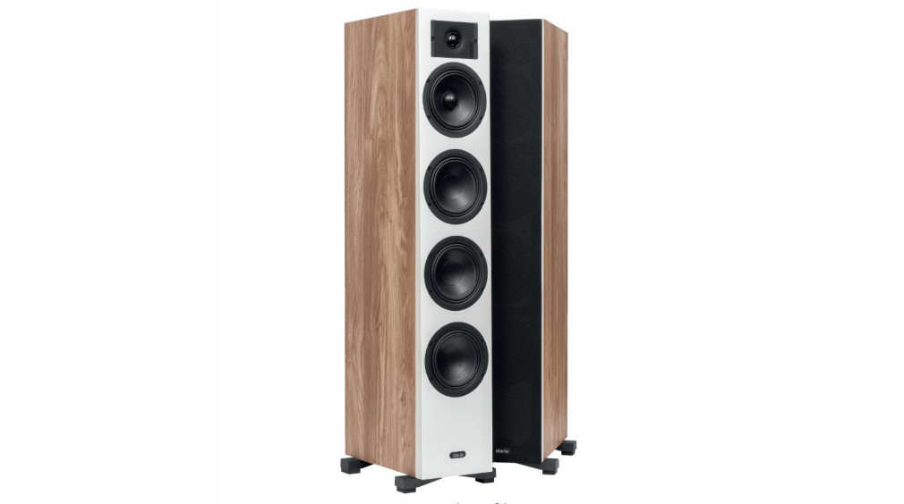

Diva 6 to jedna z kilku nowych, a obecnie najlepsza konstrukcja Indiana Line. Producent jest więc z niej szczególnie dumny, i ma ku temu powody.
Nowoczesne i sympatyczne wzornictwo serii Diva (ładna kolorystyka, gustowne detale) w połączeniu z wydajnym układem trójdrożnym (z trzema niskotonowymi).
Charakterystyka zrównoważona, delikatnie wyprofi lowana, nisko sięgająca (-6 dB przy 38 Hz). Czułość 88 dB, impedancja znamionowa 4 Ω.

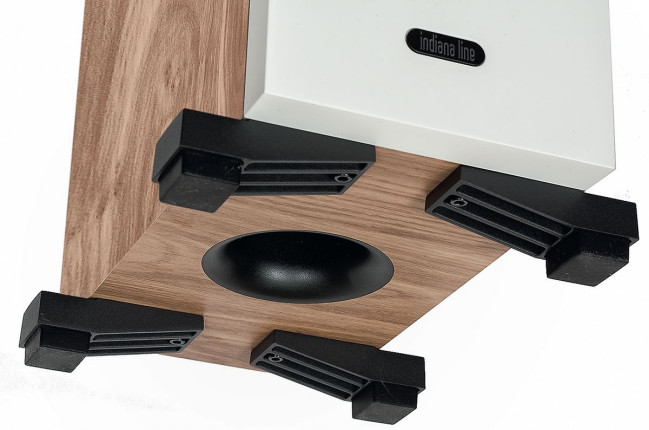

Wylot bas-refleksu przeniesiono na dolną ściankę (w Divie 5 jest z przodu); na froncie wciąż pozostało dosyć miejsca, ale promieniowanie w pobliżu podłogi (bardzo dużej powierzchni) może dodatkowo wzmocnić bas, co uwzględniono w strojeniu obudowy i całego zespołu. Producent dodaje do tego, że taka pozycja bas-refleksu zmniejsza słyszalność szumów i pasożytniczych rezonansów portu, ale podobną korzyć przynosi umieszczenie portu z tyłu obudowy.

 Do wyboru pozostają dwie wersje kolorystyczne – dębowa (folia drewnopodobna, ale dobrej jakości) z białym frontem i całkowicie czarna.

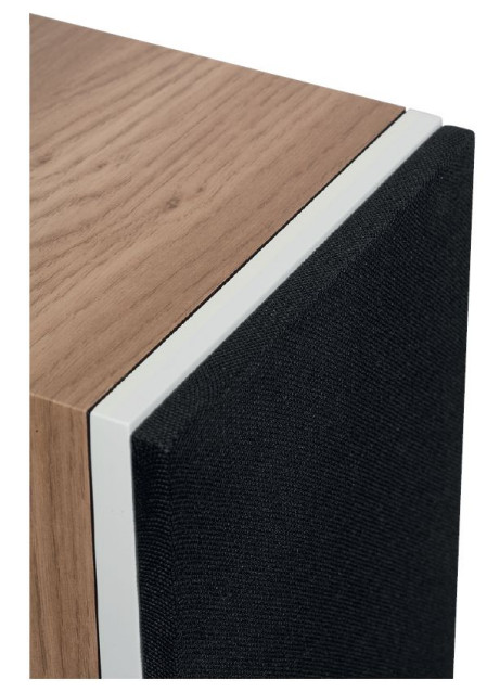

Dyskretną atrakcją jest pozornie zmieniająca się grubość frontu – na dole wystaje więcej, na górze o 1,5 cm mniej, co powoduje lekkie odchylenie jego powierzchni do tyłu. W rzeczywistości na całej wysokości kolumny przednia ścianka ma 3 cm grubości.

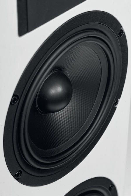

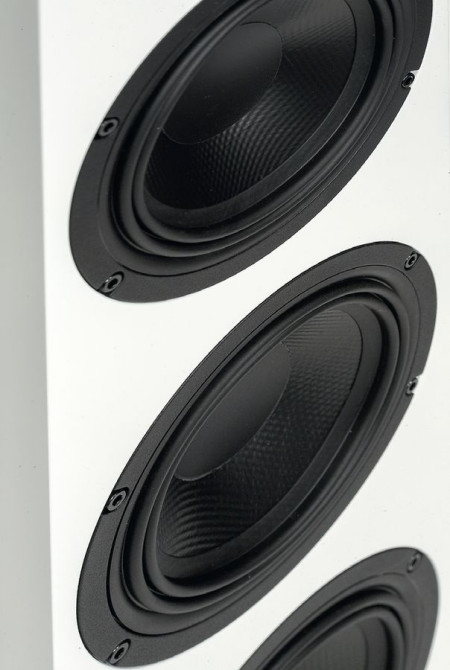

Głośniki niskotonowe i średniotonowy wyglądają podobnie jak w Diva 5; niskotonowe mają większe, wklęsłe nakładki przeciwpyłowe; średniotonowy – mniejszą, wypukłą. Zostały jeszcze ściślej wyspecjalizowane do pełnionych ról.
Średniotonowy ma krótszą cewkę, nie musi przecież pracować już z dużymi amplitudami, jak nisko-średniotonowy w Diva 5, ma też magnetyczny pierścień linearyzujący impedancję.

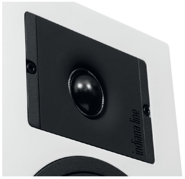

Prostokątny, zorientowany poziomo kształt falowodu (pozwala to przysunąć kopułkę wysokotonową do średniotonowego) to jeden z elementów identyfi kujących serię Diva.

Zarówno niskotonowe, jak i średniotonowy mają membrany o firmowej nazwie curv, będące plecionym polipropylenem. Indiana chwali się, że jako jedyna stosuje ten materiał, przygotowany specjalnie dla niej. Nie popiera tego konkretnymi parametrami, wydaje się, że będzie on miał bardzo dobre tłumienie wewnętrzne i rozpraszanie rezonansów.
Głośnik wysokotonowy to 25-mm tekstylna kopułka, umieszczona w krótkim falowodzie – ten element wykonano z aluminium i wykończono lakierem gumopodobnym.

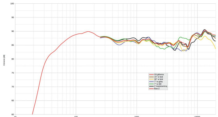

Charakterystyka przetwarzania Diva 6 prezentuje się bardzo obiecująco, jeżeli chodzi o brzmienie – taki kształt, chociaż lekko odbiegający od liniowości, ma wiele zalet. Jest niemal pewne, że jego ogólny zarys został przez konstruktora ustalony świadomie, z wyjątkiem niewielkich lokalnych nierównomierności, których nie warto usuwać nadmiernym komplikowaniem zwrotnicy i zmian wynikających ze zmiany kąta (zwłaszcza w płaszczyźnie pionowej, gdzie mamy do czynienia ze zmianami fazy) – te jednak również są umiarkowane. Dolna częstotliwość graniczna jest całkiem niska, a czułość – wysoka. Charakterystyka Diva 6 nie daje żadnych powodów do zmartwień.
Delikatne obniżenie przejścia między średnimi a wysokimi częstotliwościami, w tym przypadku rozciągającego się na podzakres "niższej góry", to znany sposób na zredukowanie natarczywości i "ogrzanie" średnicy (przez zmianę proporcji, faworyzującej jej niższy podzakres). Wysokie tony są uwypuklone powyżej 8 kHz, co nie będzie powodować stałego rozjaśnienia, lecz subtelniej podkreślać "drobiazgi".

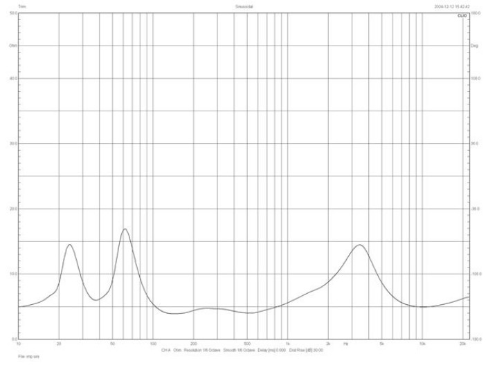

Niskie tony mają łagodny grzbiet przy 150 Hz (zwiększy to siłę wielu instrumentów) i opadają aż do 35 Hz dość łagodnie. Spadek -6 dB względem poziomu średniego notujemy przy 38 Hz, a taki kształt charakterystyki wiąże się z dobrą odpowiedzią impulsową (jak na bas-refleks) i powinien zapewnić w pomieszczeniu niezłe wyrównanie aż do ok. 35 Hz, dzięki korygującemu (wzmacniającemu) wpływowi odbić, bez uwypuklania "średniego" basu (co często się w takich sytuacjach pojawia). Również pomiar w polu bliskim potwierdził, że głośniki niskotonowe mają odpowiednie parametry do zastosowania w bas-refl eksie, a obudowa optymalną objętość i strojenie.
Częstotliwość rezonansowa obudowy to 35 Hz, a charakterystyka ciśnienia z otworu ma regularny, prawie symetryczny kształt i wyraźny szczyt. Stwierdziliśmy również, że częstotliwość podziału ze średniotonowym jest dość wysoka, ok. 400 Hz (producent podaje 300 Hz), ale charakterystyka średniotonowego opada łagodnie aż do 150 Hz i ma wpływ (wzmacniający) na charakterystykę wypadkową aż do tej częstotliwości.
W szerokim zakresie współpracy niskotonowych ze średniotonowymi zachowana jest pełna zgodność fazy (przy podziale charakterystyka wypadkowa biegnie 6 dB ponad składowymi), a duża wydajność całego zespołu w tym zakresie pozwoliła uniknąć osłabienia baffle-step.
Charakterystyki zmierzone pod różnymi kątami w płaszczyźnie pionowej rozchodzą się trochę w szerokim zakresie 2–7 kHz, co wynika głównie ze zmieniających się relacji fazowych między średniotonowym a wysokotonowym, a to wskazuje na zastosowanie łagodnego fi ltrowania, zwłaszcza średniotonowego.
Konstruktor dobrze jednak utrafił z najlepszą charakterystyką na osi głównej ustalonej w naszym pomiarze na praktycznej wysokości 90 cm (pokrywającej się osią wysokotonowego); na osi -7º (gdybyśmy usiedli bardzo nisko) pogłębia się osłabienie w okolicach 3 kHz i pojawia się mała górka przy 5 Hz, a na osi +7º – osłabienie przy tej częstotliwości.
Maskownica, mimo że niewyprofilowana, wywiera tylko niewielki wpływ, generalnie obniżając poziom o ok. 1–2 dB w zakresie 3–10 kHz. Można ją więc potraktować jako… akustyczny "regulator" tego zakresu.

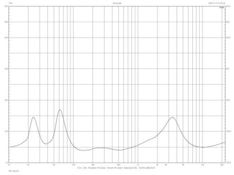

Czułość wynosi 88 dB (producent zapowiada 93 dB, i to skuteczności; "trochę" przesadza), a impedancja znamionowa – 4 Ω (na podstawie 4-omowego minimum przy 150 Hz). Firmowa informacja o impedancji znamionowej ma nieznany wcześniej "format".
Otóż w rubryce tej są podane – jedna po drugiej – wartości: "4 ohm, 5 ohm, 6 ohm, 8 ohm"… Może to sugerować, że model ten ma kilka wersji różniących się impedancją, a ponieważ tak nie jest, więc chodzi o przekonanie użytkownika, że ma "dowolną" impedancję i nie ma się czym przejmować.
