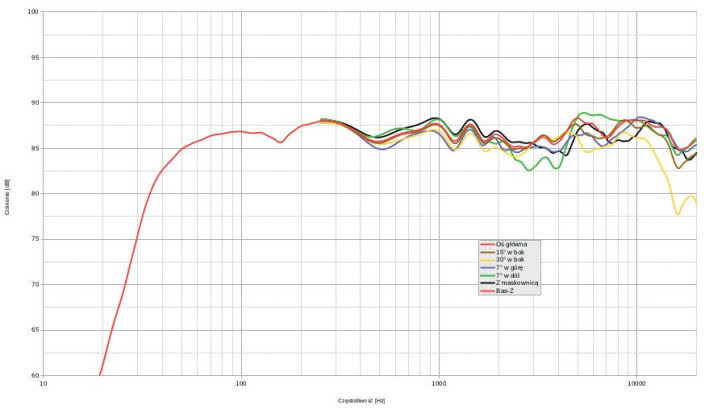

Laboratorium Charakterystyka zrównoważona, stabilna w badanym zakresie kątów. Nisko rozciągnięty bas (-6 dB przy 35 Hz). Czułość 87 dB, impedancja znamionowa 4 Ω, ale dość łatwa, bez spadków poniżej 4 Ω i o umiarkowanej zmienności.

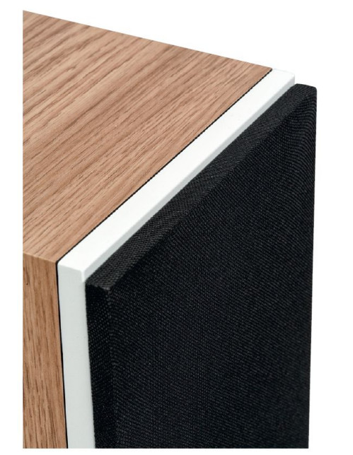

Tak jak całkowicie czarna, tak i dębowo-biała kombinacja kolorystyczna łączy się ze standardową, czarną maskownicą. Bez niej Diva 5 prezentuje się bardziej atrakcyjnie i jak zwykle charakterystyka jest lepiej wyrównana.

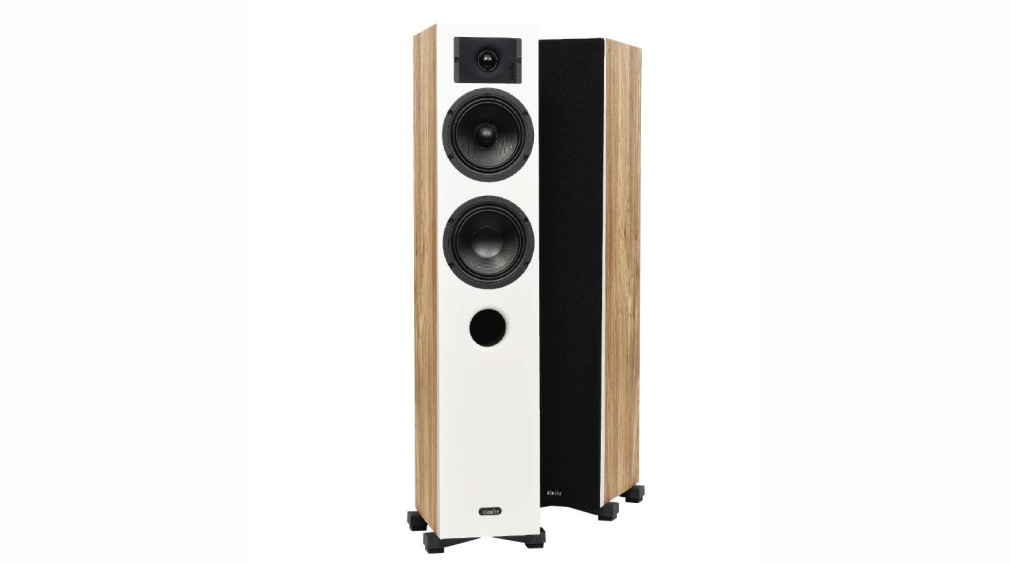

Przygotowano dwie wersje kolorystyczne – jedna jest całkowicie czarna, druga dębowo-biało… czarna. Główna część obudowy została oklejona winylową folią imitującą dąb – ale bardzo udanie, dzisiaj technika "drewnopodobna" osiągnęła poziom, który może usatysfakcjonować najbardziej wymagających. Front jest lakierowany na biało, a maskownica pozostała, tradycyjnie, czarna.
Front panel jest lekko pochylony, mimo że korpus, w którym jest osadzony, pozostaje regularnym prostopadłościanem, stojącym pionowo. Wymagało to prostego zabiegu – front o stałej grubości 30 mm jest osadzony głębiej na górze (tutaj wystaje 1 cm przed krawędzie "skrzynki") i płycej na dole (tu wystaje 2,5 cm).
Różnica na wysokości 85 cm wynosi tylko 1,5 cm, co wyznacza kąt… niespełna 2º – tyle co nic, takie pochylenie nie będzie miało praktycznego znaczenia dla charakterystyki docierającej do słuchacza, relacji fazowych, opóźnień itp., jednak jest zauważalne i dodaje wyrafinowania.
Czytaj również: Czy przetworniki koncentryczne wymagają zwrotnicy do podziału pasma?

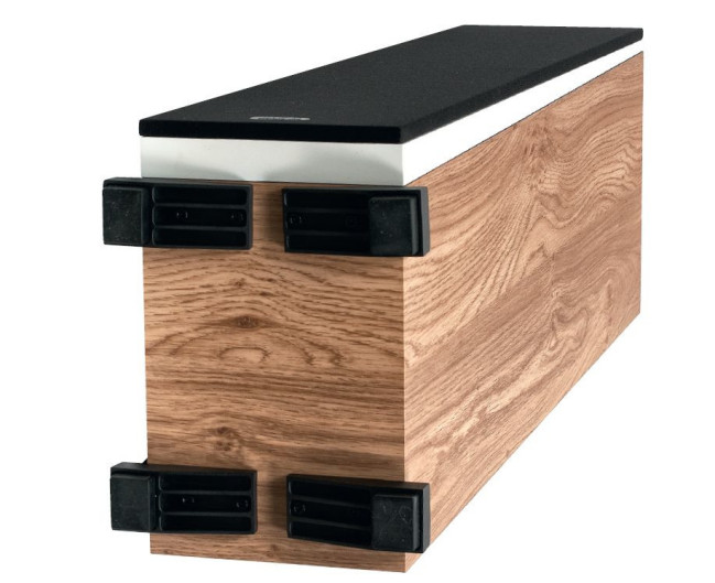

Zamiast jednopłytowego cokołu, dodano cztery nóżki i, co ciekawe, są one zakończone gumowymi stopami, nie ma opcji wkręcania kolców. Klin, jaki tworzy widoczny bok frontu, jest z tej perspektywy podkreślony.
Zręcznie rozwiązano też problem cokołu – zamiast płyty dodano lekko wystające nóżki (sama obudowa ma 16,5 cm, razem z nóżkami 20 cm), które nie próbują być ozdobą za pomocą pretensjonalnych kształtów, są za to solidne, metalowe i… uwaga – na spodzie mają warstwę gumy, nie ma opcji wkręcenia kolców.
Jeden element jest warty poprawienia – maskownica, której ramka nie jest wyprofilowana, i jej wpływ na charakterystykę widać w pomiarach. Nie jest on jednak dramatyczny i nie nazwałbym tego łyżką dziegciu w beczce miodu, tym bardziej że można ją zdjąć i cieszyć oczy ładną kompozycją przetworników.

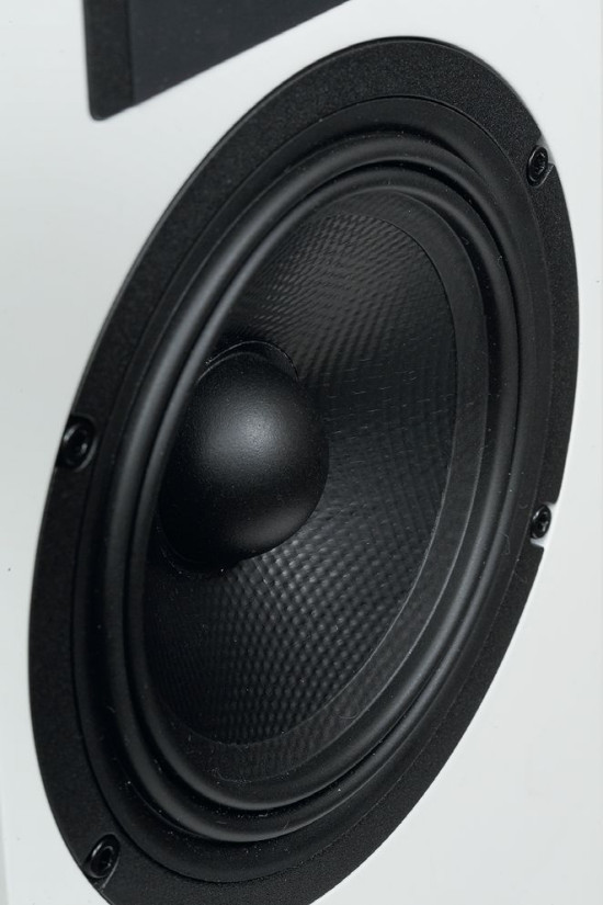

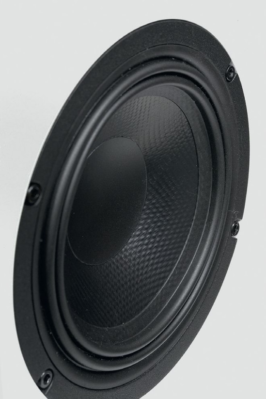

Indiana Line Diva 5 to modelowy układ dwuipółdrożny. Głośniki niskotonowy i nisko-średniotonowy mają taką samą średnicę (kosz 15-cm), ale nieco różne membrany.
Niskotonowa jest usztywniona wklęsłą nakładką przeciwpyłową, w centrum nisko-średniotonowej znajduje się wypukły element, przypominający korektor fazy, kształtujący lepszą charakterystykę w zakresie średnich częstotliwości.
To "wyspecjalizowanie" czasami spotykane, chociaż nieobowiązkowe, kryterium dwuipółdrożności jest sam sposób filtrowania, zwykle takich samych głośników pełniących nieco różne role. Producent podaje dwie częstotliwości podziału – 400 Hz i 2,8 kHz, chociaż znaczenie pierwszej w układach dwuipółdrożnych nie jest ściśle określone.

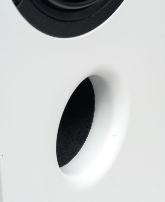

Wylot tunelu bas-refleks gustownie wyprofilowano w samej płycie frontowej, dopiero głębiej dodano rurkę o odpowiedniej długości.

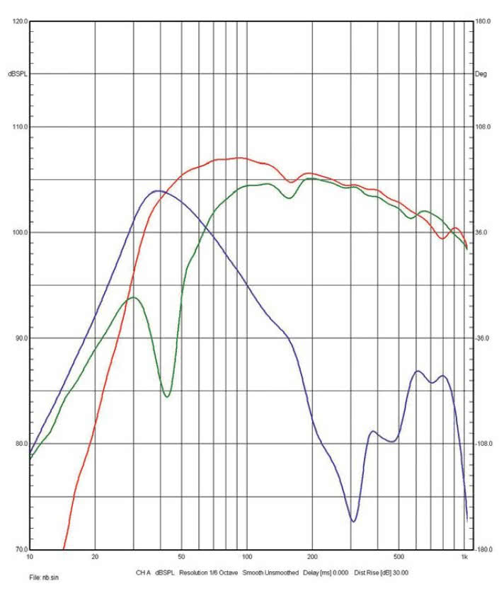

Obydwa głośniki pracują w jednej komorze bas-refleks, dostrojonej do ok. 40 Hz (tutaj również wśród konstruktorów panuje dowolność, czasami komory są niezależne, ale i to nie wpływa na klasyfikowanie "drożności"). Zmierzone charakterystyki wskazują na dostatecznie "mocne" układy napędowe głośników, aby zapewnić nie tylko niską częstotliwość graniczną, ale też dobrą odpowiedź impulsową.
W obydwu głośnikach są membrany z polipropylenowej plecionki o firmowej nazwie Curv. Zawieszenia mają formę podwójnej fałdy, co zmniejsza odbicia fal średnich częstotliwości. W układach magnetycznych zastosowano aluminiowe pierścienie redukujące indukcyjność cewek drgających, a w związku z tym pewnego rodzaju zniekształcenia powstające w interakcji cewki i układu magnetycznego. Udoskonalono też kosz, nadając mu bardziej opływowy profil.

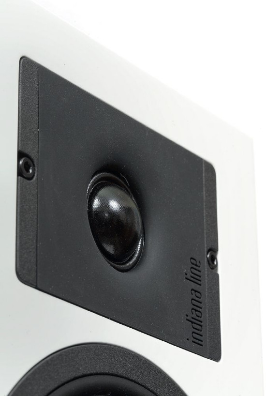

Głośnik wysokotonowy to 25-mm kopułka tekstylna umieszczona w płytkim falowodzie o prostokątnym obrysie frontu. Pozwoliło to również zbliżyć centra akustyczne, co jak zwykle dobrze służy charakterystykom kierunkowym. Za kopułką znajduje się mała komora wytłumiająca.
Czytaj również: Dlaczego otwór bas-refleks nie promieniuje w fazie przeciwnej do fazy przedniej strony membrany?
Prostokątny front z płytkim falowodem jest znakiem rozpoznawczym nie tylko nowych modeli Diva, ale również nowej serii Tesi. Indiana Line kreuje nowoczesny i bardziej wyrazisty styl, ale pozostaje przy wcześniejszych materiałach membran.

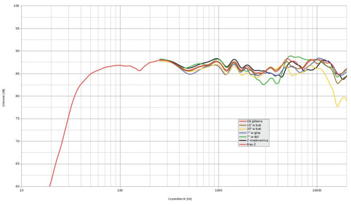

Zacznijmy od formalności, jednak ważnej dla interpretacji wyników. Oś główną w pomiarze ustawiliśmy na wysokości 80 cm, a więc dość nisko, kierując się pozycją wysokotonowego.
W takiej sytuacji oś wyprowadzona pomiędzy nisko-średniotonowym a wysokotonowym będzie przecinała punkt naszego pomiaru, znajdujący się w odległości 1,5 m, zmierzając lekko do góry, do punktu na wysokości ok. 90 cm znajdującego się w odległości 3 metrów. Dlatego charakterystyka czerwona jest miarodajna dla ustalenia, co usłyszy słuchacz siedzący "normalnie".
Jeżeli usiądzie nieco wyżej, znajdzie się w zasięgu charakterystyki niebieskiej – też dobrze wyrównanej. Największe zafalowanie widać na charakterystyce zielonej, czy z osi -7º, na której aby się znaleźć, trzeba usiąść bardzo nisko, więc w praktyce nie powinniśmy się obawiać takiej sytuacji.
Pozostaje się cieszyć, że charakterystyki z osi głównej (również z maskownicą), +7º (w pionie), 15º (w poziomie) są bardzo dobrze prowadzone, w zakresie 50 Hz – 20 kHz utrzymują się w wąskiej ścieżce +/-1,5 dB, a rozszerzając ją do standardowych +/-3 dB, łapiemy pasmo od 40 Hz, a także charakterystykę z osi -7º. Charakterystyka z osi 30º (w poziomie) też leży blisko pozostałych aż do 10 kHz.
Nawet na tle tak dobrego zrównoważenia można dostrzec lekkie obniżenie zakresu 2–4 kHz, co też ani trochę nas nie martwi. Producent zapowiada pasmo przenoszenia 40 Hz – 23 kHz bez podania tolerancji decybelowej, ale jak już wiemy, bez żadnego naciągania mieścimy je w +/-3 dB. Również strojenie bas-refl eksu jest zręczne, chociaż do końcowego efektu musiały się też przyczynić dobre parametry głośników.
Spadek -6 dB względem poziomu średniego odczytujemy przy niskich 35 Hz. Charakterystyka ciśnienia z otworu przy częstotliwości rezonansowej obudowy (ok. 40 Hz) ma wysoki poziom i symetryczny kształt, rezonanse pasożytnicze w zakresie 600–800 Hz są umiarkowane. Co ciekawe, w dość bogatym zestawie informacji technicznych, podawanych przez producenta, nie ma bardzo istotnego parametru – impedancji znamionowej.

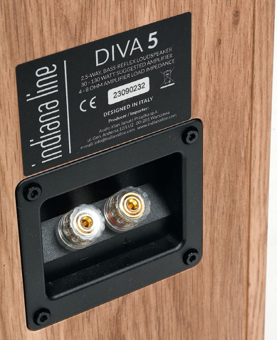

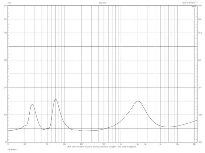

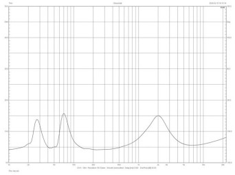

Być może nie chciano ani "straszyć" impedancją 4-omową (chociaż takie obawy są bardzo przesadzone, to wciąż obecne), ani fałszować tej informacji (jak robi to wielu producentów, czego przykład znajdziemy również w tej grupie).
Nasze pomiary wyjaśniają, że impedancja znamionowa to 4 Ω, ale z komentarzem, że w "łatwej" odmianie, minimum przy 250 Hz wynosi właśnie 4 Ω, moduł nigdzie nie spada poniżej tej wartości, a jego zmienność w całym pasmie jest umiarkowana. Producent zapowiada czułość aż 90 dB, ale ustalona przez nas wartość 87 dB wstydu nie przynosi. Rekomendowana moc wzmacniacza to 30–130 W – bardzo rozsądnie, górna granica wydaje się bliska mocy znamionowej.
