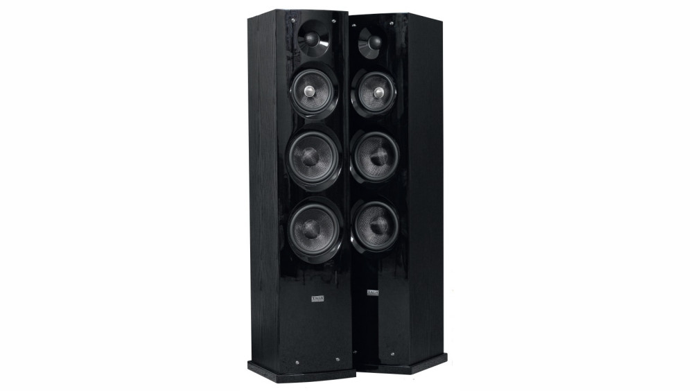

To dla Tagi żaden wyczyn, ma w ofercie kolumny wolnostojące i dwa razy tańsze, a zbliżając się do 2000 zł, przedstawia już swoje najlepsze dzieła. Wiem, że w dużych kolumnach za niespełna 2000 zł nie mogą być ukryte skarby techniki głośnikowej i materiały, jakie stosują mistrzowie designu, ale spójrzcie sami - konstrukcja dorodna, z regularnym układem trójdrożnym, wykonana tak, aby stworzyć choćby namiastkę luksusu: z wciąż modnym, czarnym błyszczącym frontem i obudową dostępną w trzech wersjach kolorystycznych - czarnej, wenge i orzechowej.
Informacje na temat całej serii Azure są dość obszerne i starają się stworzyć obraz zaawansowanej konstrukcji. Naśladując trochę marketingowe działania najbardziej renomowanej konkurencji, tworzone są efektowne skróty, sugerujące zastosowanie nowatorskich rozwiązań albo i nawet patentów. Np. TLIE oznacza "Taga Low Interferences Enclosures", ale nie kryje się za tym nic rewolucyjnego.
Front dodatkowo wzmocniono panelem TCDP ("Taga Clear Design Panel") o grubości 18 mm. Panel frontowy przykrywający kosze głośników tworzy przed nimi tubowe wyprofilowania.
Membrany głośników niskotonowych i średniotonowego wykonano z plecionki z włókna węglowego (TCFCD – "Taga Carbon Fiber Cone Driver"...). W centrum 15-cm głośnika średniotonowego znajduje się korektor fazy w kształcie pocisku, wykonany z aluminium, w 18-cm głośnikach niskotonowych zastosowano klasyczne, wypukłe nakładki przeciwpyłowe.

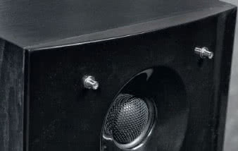

Kopułka wysokotonowa jest tytanowa (TPTTD...), chroniona własną, niewielką metalową siateczką. Pozostałe głośniki nie są osłaniane przez żadną maskownicę, mimo że na froncie widać cztery kołeczki, wyglądające na jej uchwyty – prawdopodobnie kryje się pod nimi mocowanie frontu.

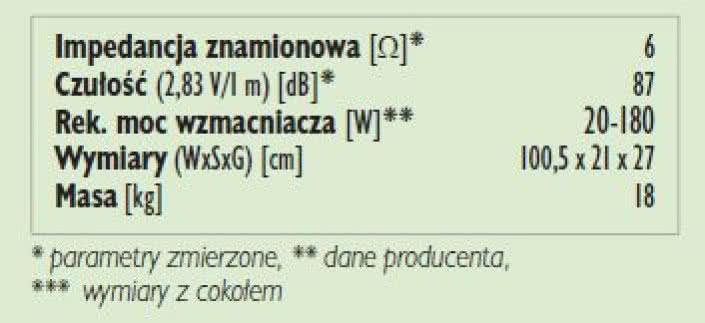

Moc wzmacniacza [W] 20-180
Wymiary [cm] 100,5 x 21 x 27
Rodzaj głośników P
Efektywność [dB] 87
Impedancja (Ω) 6

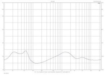

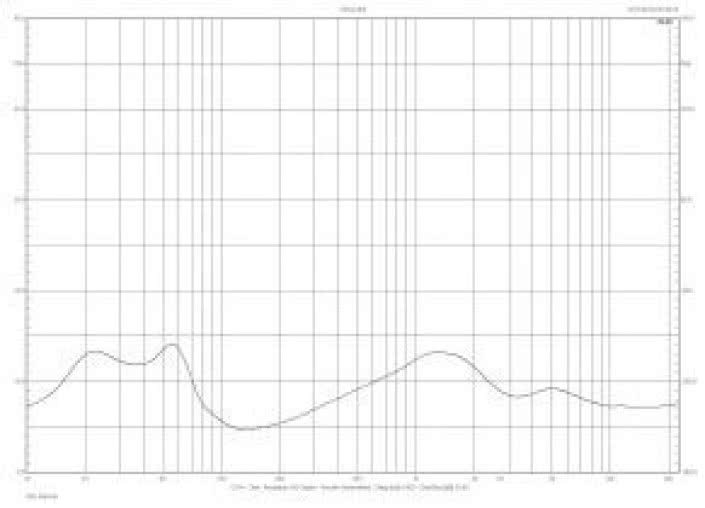

Aby ustalić impedancję znamionową, bierzemy pod uwagę minimum przy 130 Hz, które ma tutaj wartość minimalnie niższą od 5 omów, co z kolei pozwala uznać 6-omową impedancję znamionową - zgodnie z danymi producenta. To jest fakt, który ma znaczenie praktyczne dla doboru wzmacniacza - F-80 możemy podłączyć praktycznie do każdego, w tym do amplitunerów AV.
Nietypowo wygląda przebieg impedancji w zakresie niskich częstotliwości - minimum między basrefl eksowymi wierzchołkami jest podniesione niemal do poziomu wierzchołków; coś silnie tłumi układ rezonansowy obudowy, lecz mimo to na charakterystyce przetwarzania wciąż widać wzmocnienie wokół 80 Hz, chociaż poniżej charakterystyka opada już szybko, i spadek -6 dB odczytujemy w okolicach 50 Hz.

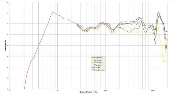

Średni poziom w całym pasmie to 87 dB - dobry wynik przy 6-omowej impedancji znamionowej. Widoczne pofalowanie charakterystyki jest utrzymywane w granicach dobrego ogólnego zrównoważenia, przy umiarkowanym wzmocnieniu skrajów pasma. Widoczna jest jednak duża różnica między charakterystykami zmierzonymi na różnych osiach w płaszczyźnie pionowej, pojawiająca się już od 2 kHz; delikatniejsze brzmienie obiecywałbym sobie po charakterystyce leżącej najniżej, czyli na osi -15 st.
