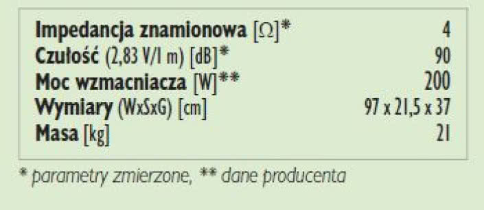

Moc wzmacniacza [W] 200
Wymiary [cm] 97 x 21,5 x 37
Rodzaj głośników P
Efektywność [dB] 90
Impedancja (Ω) 4

Kolumny S 718 mają być odpowiednie dla słabszych wzmacniaczy zarówno poprzez swoją niekłopotliwą impedancję, jak i wysoką czułość (według danych katalogowych 6 omów i 92 dB).

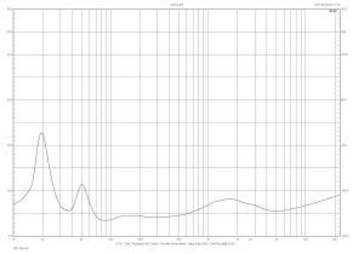

Zmierzone parametry pokazują, że pod względem impedancji S 718 wcale nie są taką "łatwizną" - 3,5-omowe minimum w okolicach 100 Hz oznacza 4-omową impedancję znamionową; jednak niska impedancja pomaga czułości (płynie większy prąd) i wynik 90 dB, mimo że trochę słabszy od obiecywanego, jest już czymś wyjątkowym.
Podsumowując, S 718 można podłączać tylko do wzmacniaczy, które jakoś sobie radzą z czterema omami, za to ich moc może być umiarkowana, a przy pomocy S 718 i tak osiągniemy wysokie poziomy głośności. A przecież do S 718 można dostarczyć dużą moc (ich moc znamionowa to 200 W), co w połączeniu z wysoką efektywnością oznacza nadzwyczajne możliwości hałasowania.

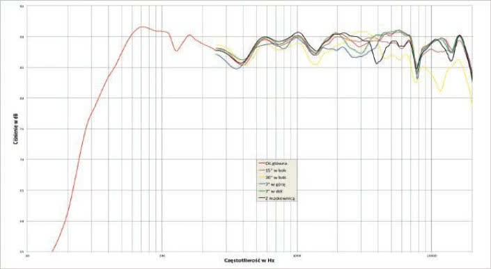

Wysoka efektywność nie została okupiona jakimiś nadzwyczajnymi kompromisami w przebiegu charakterystyki przetwarzania, która biegnie na wysokim pułapie, poczynając już od niskich częstotliwości; spadek -6 dB (względem poziomu 90 dB) odnotowujemy przy ok. 40 Hz (co pokrywa się z granicą podawaną przez producenta).
