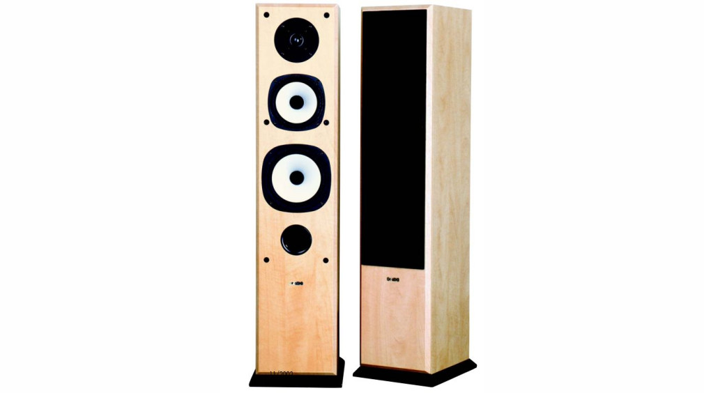

Aegis Evo 3 przedstawiają gabaryty typowe, zdają się mieć jednak wyjątkowo solidną konstrukcję i komponenty. Skrzynia jest potwornie ciężka, z tyłu znajduje się zaślepka do komory zawierającej piasek dość oryginalny jest fakt, że przybywa on do Polski wprost z angielskiej plaży, pewnie jego wpływ na dźwięk jest znacznie lepszy niż śrutu kupionego od “Ruskich”. Zwłaszcza w zakresie średnich tonów.
Obudowa pokryta jest sztuczną okleiną, dostępne wersje to jasny lub ciemny klon oraz kolor czarny. Na zewnątrz skrzynka została wykonana w prosty sposób, tylko przednia ścianka ma niewielkie ścięcia. Użyto jednak nadzwyczaj solidnego materiału, bo płyty MDF o grubości 2,7 cm.   Niezależnym elementem jest cokół, oczywiście są w nim miejsca na kolce.

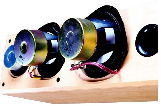

Aegis Evo 3 wykorzystują trzy przetworniki. Na ekranie magnesu 25-mm tekstylnej kopułki widnieje znajome logo Vify. Średniotonowy (a może nisko-średniotonowy) i niskotonowy robią doskonałe wrażenie, posiadają bowiem odlewane kosze.
Wszystkie głośniki Evo 3 zostały idealnie zlicowane z przednią ścianką. Jest tutaj wyraźna poprawa, zarówno techniczna, jak i estetyczna, w stosunku do poprzednika Aegisa 3, w którym głośnik średniotonowy miał kosz wytłoczony z blachy, a niskotonowy z tworzywa, również kształtem nie były one do siebie dopasowane.
Już od lat A.E. chlubi się metalowymi, wykonanymi ze specjalnych stopów membranami, ale w starszej wersji zabrakło ich dla głośnika niskotonowego teraz wreszcie są wszędzie (poza kopułką wysokotonową). Z koszami łączą je rzadko dziś spotykane piankowe zawieszenia, nakładki przeciwpyłowe zaś mają nietypowy „ostry” profil. Również te przetworniki są ekranowane magnetycznie.
Masa obudowy nie wynika tylko z zapasu piasku (zasobnik ma jedynie ok. 10 cm wysokości) i grubego MDF-u. We wnętrzu Evo 3 znajdują się bowiem solidne elementy wzmacniające (zrobione z płyty wiórowej). Wysokotonowy i średniotonowy znajdują się w oddzielnej komorze.
Podstawowym wzmocnieniem jest pionowa wręga równoległa do przedniej i tylnej ścianki. Bass-reflex, który ma swój wylot na tylnym panelu, zaczyna się zaraz za głośnikiem wysokotonowym.
To nie jedyny wylot, drugi bass-reflex pracuje w komorze niskotonowego, dmucha z przedniej ścianki, a początek tunelu dotyka niemalże tylnego panelu. Gniazdo głośnikowe jest podwójne i znajduje się tuż powyżej komory z piaskiem, czyli na wysokości 12 cm.

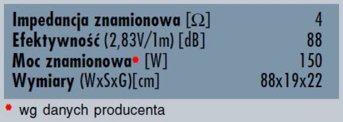

Moc wzmacniacza [W] 150
Wymiary [cm] 88x19x22

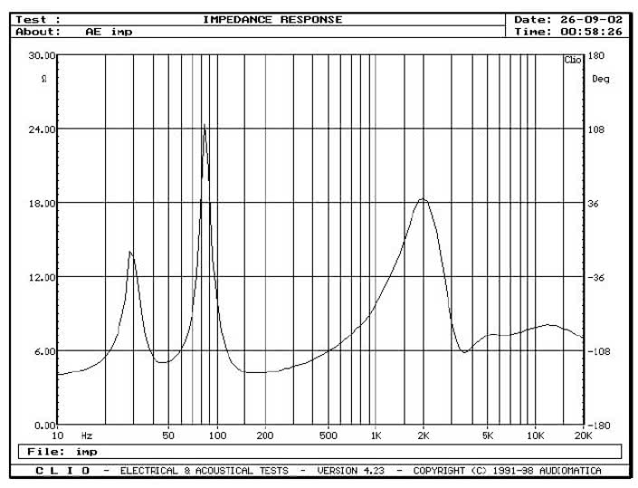

Z określeniem impedancji znamionowej Evo 3 nie wiążą się żadne dylematy minimum przy 150-200Hz leży na poziomie 4Ω (rys. 1). Można jednak zwrócić uwagę, że ponieważ ani tam, ani też nigdzie indziej nie spada ani o ułamek oma niżej, Evo 3, chociaż znamionowo 4-omowe, mogą okazać się wcale nietrudnym obciążeniem, nawet dla amplitunerów teoretycznie znoszących tylko 6lub 8omowe głośniki. Silna zmienność w okolicach 2-4kHz wskazuje na zastosowanie filtrów o dużym nachyleniu, również od strony głośnika wysokotonowego.
Częstotliwość podziału nie jest tutaj wysoka, prawdopodobnie ze względu na kaprysy metalowej “14” w obszarze górnego środka. Charakterystyka modułu impedancji Evo 3, z regularną parą wierzchołków w zakresie niskotonowym, wcale nie zdradza, że jest to dość skomplikowana konstrukcja z dwoma różnymi głośnikami, pracującymi w oddzielnych, wentylowanych komorach o różnych objętościach i częstotliwościach rezonansowych.

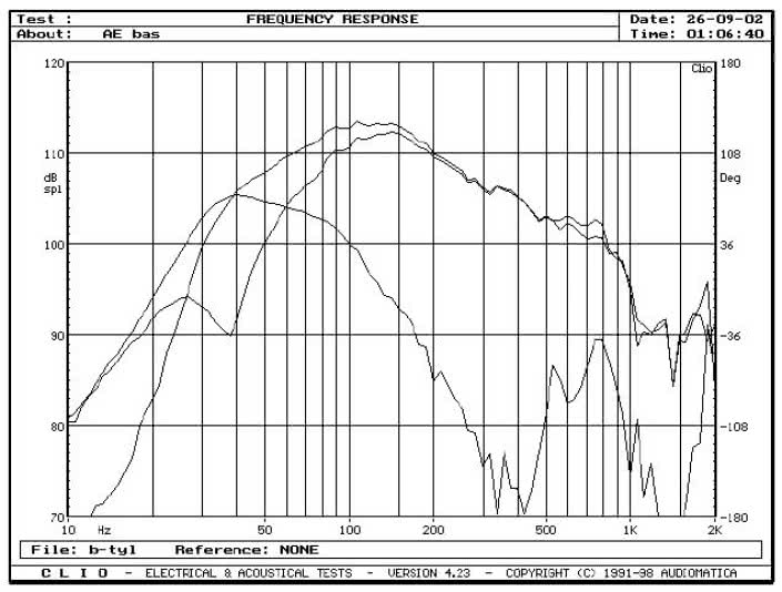

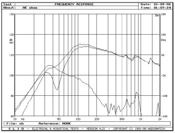

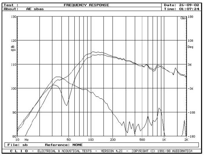

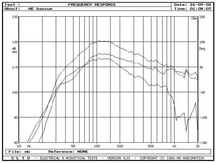

Dla prześledzenia pracy poszczególnych źródeł promieniowania niskich częstotliwości przygotowaliśmy trzy rysunki. Rys. 2a dotyczy działania 18-cm głośnika niskotonowego i jego obudowy. Bass-reflex dostrojono do 39Hz, ciśnienie z otworu nie sięga wysoko, ale jest skuteczne aż do 100Hz. Charakterystyka wypadkowa ma łagodny spadek między 100Hz a 40Hz. Rys. 2b odnosi się z zestawem podobnych charakterystyk do 14-cm głośnika nisko-średniotonowego. Jego układ rezonansowy strojono wyżej, do ok. 58Hz, ale ciśnienie z otworu pokazało swoje maksimum niżej, przy ok. 35Hz.
Charakterystyka wypadkowa ma nietypowy przebieg, z „kolanem” przy 35Hz. Wreszcie dwie znane już charakterystyki wypadkowe, potraktowane jednak jako cząstkowe do ustalenia ostatecznej charakterystyki wypadkowej całego zespołu na rys. 2c. Praca głośnika 14-cm w zakresie niskotonowym przysłużyła się wyższej efektywności, choć nie przesunięciu dolnej częstotliwości granicznej.
Spadek -6dB mamy przy ok. 55Hz (z samego niskotonowego przy ok. 45Hz), ale kształt charakterystyki jest korzystny dla wspomagania odbiciami, choć „dwuetapowy” łagodny do 35Hz, gwałtowny poniżej. 35Hz jest praktyczną granicą słyszalnego pasma w pomieszczeniu odsłuchowym. Widać również, jak już powyżej 150Hz głośnik 18-cm ustępuje miejsca 14-cm partnerowi, ale jego charakterystyka opada łagodnie w kierunku średnicy, aby nie spowodować nieporozumień fazowych.

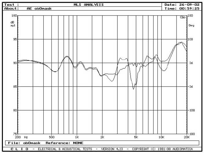

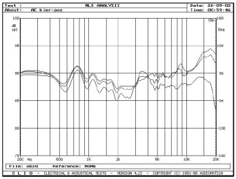

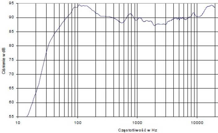

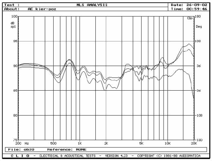

Zostawmy już bas, chodźmy wyżej. Rys. 3a pokazuje przyzwoite zrównoważenie zakresu średnio-wysokotonowego, z lekkim osłabieniem okolic 2kHz i wyeksponowaniem samego skraju pasma akustycznego, z odczytaniem tolerancji +/3dB nie ma problemu, a do 10kHz mamy +/- 2dB. Jak zwykle sytuację pogarsza maskownica (rys. 3b), zwiększając nierównomierność powyżej 2kHz.
Rys. 4 pokazuje, że cała charakterystyka jest lekko wykonturowana, ale nawet wraz z silnym basem utrzymujemy uzyskane w zakresie średnio-wysokotonowym +/- 3dB.
Efektywność to 88dB, typowo dla tej wielkości, 4-omowej konstrukcji.
