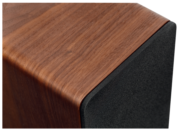

AE320 to kolumna najmniejsza w tej grupie, ale z najładniej wykonaną obudową – jedyna wykończona naturalnym fornirem. Cienka ramka maskownicy ma tylko minimalny wpływ na charakterystykę.
Już same ich kompaktowe gabaryty mogą być dla niektórych magnesem, a kiedy zaciekawieni obejrzą Acoustic Energy AE320 z bliska, na pewno się nie rozczarują. Acoustic Energy zachował się bardzo fair – oszczędzając na ilości materiału zapewnił jego wysoką jakość, również w wykończeniu obudowy; do wyboru jest naturalny fornir (orzech amerykański) i dwa warianty lakierowane – na czarno i na biało.
Wszystkie ścianki są łączone bez żadnych szczelin i uskoków. Zaokrąglenia nie są przygotowane dla poprawienia właściwości akustycznych, bo w tych miejscach, w których występują, takiego wpływu już mieć nie mogą (krawędzie w sąsiedztwie głośników są ostre), jednak na pewno niczemu nie zaszkodzą.

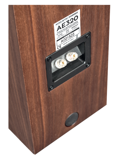

Na samym dole tylnej ścianki znajduje się zatyczka otworu, przez który do? specjalnej komory wsypano balast. Dzięki niemu AE320 stoją dostatecznie stabilnie nawet bez cokołu.
Cokoły i inne sposoby rozszerzenia punktów podparcia widzimy w niemal wszystkich kolumnach wolnostojących, a tutaj, gdzie na pierwszy rzut oka wydaje się to szczególnie potrzebne, nie ma niczego. Kolce wkręcamy bezpośrednio w dolną ściankę, są tam rozstawione na odległość tylko 14 cm (obudowa ma szerokość 17,5 cm).
Drugim zadaniem balastu, który jest materiałem nie tylko ciężkim, ale i o dużej stratności (np. piasek) ma być tłumienie wibracji obudowy. Wysokość, na jaką sięga komora balastowa, można ocenić po miejscu zainstalowania gniazda przyłączeniowego – prawdopodobnie znajduje się ono tuż powyżej przegrody.

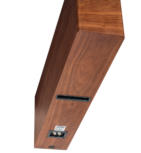

Bas-refleks

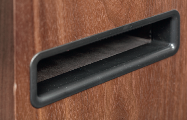

Na tylnej ściance Acoustic Energy AE320 zobaczymy też tunel bas-refleks w formie typowej dla Acoustic Energy – wąskiego okna rozciągającego się na całą szerokość obudowy.
Powierzchnia otworu wynosi 35 cm2 (odpowiada powierzchni otworu okrągłego o średnicy ok. 6,5 cm) – to powinno wystarczyć do "obsługi" dwóch niskotonowych 15-tek (pracujących we wspólnej komorze) bez dużej kompresji i turbulencji. Kanał jest dość długi (18 cm), co z kolei służy odpowiednio niskiemu dostrojeniu przy relatywnie niewielkiej objętości.
Otwór znajduje się mniej więcej w połowie wysokości obudowy i jest to rozwiązanie lepsze niż np. w Acoustic Energy AE309, gdzie znajduje się na górnym skraju ze względu na mniejszą skłonność do transmisji fal stojących samej obudowy, które chętnie będą "układać się" w wysokiej, wąskiej obudowie. Głośnik średniotonowy ma własną komorę zamkniętą.

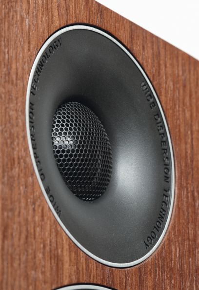

Subtelnie błyszczą srebrne krawędzie pierścieni, podobnie dokończono falowód (krótką tubkę) zainstalowany przed przetwornikiem wysokotonowym – z 28-mm aluminiową kopułką chronioną przez siateczkę.
AE już jakiś czas temu przyłączył się do mody na falowody i podkreśla ich zalety: dopasowanie charakterystyk kierunkowych przetwornika wysokotonowego i średniotonowego (lub nisko-średniotonowego) w zakresie częstotliwości podziału.

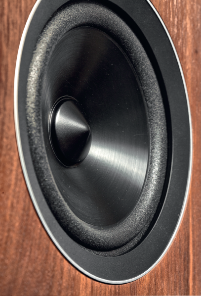

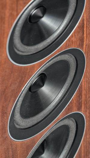

Aluminiowe membrany
Membrany aluminiowe są dla AE bardzo charakterystyczne, od nich firma zaczynała pod koniec lat 80., będąc wówczas na tym polu pionierem. Od tego czasu oswoiliśmy się z różnymi membranami metalowymi, stosowanymi już przez wielu producentów.
Czytaj również: Czy obudowa z membraną bierną to obudowa zamknięta?
Aluminiową kopułką zabezpieczono siateczką, ale na jej charakterystyki kierunkowe w większym stopniu wpływa wyprofilowanie frontu – falowód.

Przetworniki pracujące jako niskotonowe i średniotonowy (oczywiście ten ustawiony najbliżej wysokotonowego) wyglądają z zewnątrz tak samo, nie tylko z przodu – wszystkie mają duże układy magnetyczne, które producent określa jako "ultrasilne", co pozwala też przygotować liniową pracę przy dużych wychyleniach.
Przetwornikowi średniotonowemu nie jest to co prawda bardzo potrzebne, ale jeżeli wyrabia się z czułością w towarzystwie pary niskotonowych (wbrew pozorom jest to możliwe), na obydwu pozycjach można zastosować ten sam typ.
Acoustic Energy, utrzymując ten sam rodzaj membran we wszystkich przetwornikach danej konstrukcji i we wszystkich konstrukcjach danej serii, zmienia je pomiędzy seriami – w serii 100 jest to celuloza, w serii 300 – aluminium, a w serii 500 – włókno węglowe.

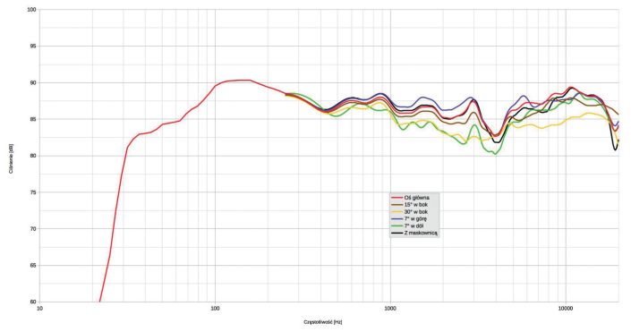

Konstrukcja niby prosta, a jednak oryginalna, a wyniki pomiarów zawierają kilka ciekawych wątków. Kilka z nich znamy już z dwuipółdrożnych AE309, wyraźnie widać pokrewieństwo – wpływ takich samych przetworników i podobny sposób filtrowania w zakresie drugiej częstotliwości podziału. Układ trójdrożny wprowadza też jednak ważne zmiany.
AE320 nie aspirują do miana wzorca liniowości, producent deklaruje pasmo 35 Hz – 30 kHz, ale bez tolerancji decybelowej. Według naszego pomiaru możemy takie pasmo zmieścić w ścieżce +/-4 dB.
Całkiem nieźle, biorąc pod uwagę rozciągnięcie niskich częstotliwości z dwóch 15-tek, ale w standardowej ścieżce +/-3 dB nie zmieścimy się nawet podnosząc dolną częstotliwość graniczną, bowiem przeszkadza temu dołek przy 4 kHz, będący jedynym wyraźnym mankamentem charakterystyki zmierzonej na osi głównej.
Nie dochodzi ona równo do samych 20 kHz, ale opada powyżej 15 kHz. Co ciekawe, wygładza się w tym zakresie pod kątem 15º (w poziomie), nawet pod kątem 30º dociera do 18 kHz, chociaż przy niższym poziomie w szerokim zakresie już powyżej 1 kHz.
Nie należy więc pozostawić AE320 tak mocno "odkręconych", lepiej skierować je mniej więcej na miejsce odsłuchowe, a także unikać siadania zbyt nisko – podobne osłabienie w zakresie 1–4 kHz widać pod kątem -7º w pionie. Wynika ono z pojawiającego się na tym kierunku przesunięcia fazy między promieniowaniem przetworników niskotonowych a średniotonowego.
Może się to wydawać dziwne, skoro częstotliwość podziału między tymi sekcjami wynosi 380 Hz. Potwierdzają to nasze pomiary, jednak wykazały one równocześnie, że zbocze sekcji niskotonowej opada łagodnie i w całym zakresie średniotonowym ma ona wpływ na ciśnienie wypadkowe.
Przesunięcie fazowe oczywiście wynika ze zmian różnicy odległości od poszczególnych sekcji do mikrofonu, ale ciekawostka polega na tym, że w tym przypadku zmniejszenie tej różnicy (następujące na osi -7º) zwiększa przesunięcie fazy.
Odwrotnie niż w układzie dwuipółdrożnym, między przetwornikiem niskotonowym a nisko-średniotonowym, dlatego w dwuipółdrożnych AE309 niżej leży charakterystka z osi +7º, a wyżej – z osi -7º.
W AE320 ustalona wzajemna polaryzacja i zwrotnica zapewniają najlepszą zgodność fazową nawet nie na osi głównej, ale na osi +7O, kiedy jeszcze bardziej oddalamy się od przetworników niskotonowych – tam charakterystyka wypadkowa leży najwyżej.
Z tej analizy ciekawej głównie dla konstruktorów wynika jednak również wskazówka dla użytkowników – że tych konkretnych kolumn lepiej słuchać siedząc nieco wyżej, a dla tych, którzy zasłyszeli o koncepcji "wyrównania czasowego" dodatkowo taki wniosek, iż ma ona zastosowanie wyłącznie wraz z odpowiednio przygotowanymi filtrami.
W tym przypadku próba "wyrównania" poprzez np. pochylenie kolumn do tyłu spowoduje zwiększenie, a nie zmniejszenie problemów fazowych i pogorszenie charakterystyki. Drobny, ale charakterystyczny rezonans widać przy 3 kHz.
To prawie na pewno nie do końca stłumiony "break-up" metalowej membrany średniotonowego, podobny (a nawet mocniejszy) widać w pomiarach AE309. Producent podaje, że druga częstotliwość podziału to 3,4 kHz, niedaleko (przy 4 kHz) widać wspomniane stałe (na wszystkich osiach) osłabienie, leżące już w nominalnym zakresie pracy wysokotonowego, prawdopodobnie wywołane odbiciami od bocznych krawędzi wąskiej obudowy (znowu podobnie to wygląda w AE309).
Ten efekt bywa bardzo "uparty" i trudny do usunięcia nawet skomplikowanym filtrem. Tutaj konstruktor najwyraźniej chciał przed nim uciec wysoką częstotliwością podziału, jednak nie był w stanie wypełnić osłabienia charakterystyką średniotonowego, która powyżej rezonansu (3 kHz) już szybko opada. Maskownicę przygotowano bardzo starannie, a więc akustycznie jest niemal całkowicie neutralna.

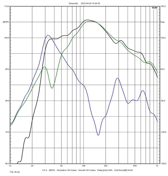

Charakterystyka niskich częstotliwości wygląda ciekawie: w zakresie 100–200 Hz widać łagodne, szerokie wzmocnienie, tutaj same przetworniki działają z maksymalną efektywnością, bez wspomagania bas-refl eksem. Poniżej charakterystyka łagodnie opada, jednak poniżej 60 Hz jej nachylenie się zmniejsza, przy 35 Hz pokazuje "kolano" i dopiero poniżej spada już bardzo stromo.
Bas-refleks jest strojony do 38 Hz i przy tej częstotliwości promieniuje bardzo efektywnie, decydując o relatywnie wysokim poziomie w tym zakresie. W wyniku tego spadek -6 dB względem poziomu średniego notujemy przy 32 Hz, co jest dużym sukcesem tak niewielkiej konstrukcji.
Na charakterystyce ciśnienia z otworu pojawia się też wyraźny rezonans przy 300 Hz. Może to być rezonans półfalowy w komorze o wysokości ok. 55–60 cm (tyle może mieć komora niskotonowych, jeżeli górną część obudowy zajmuje komora średniotonowego, a dolną – komora balastowa), dziwne tylko, że ten rezonans jest tak silnie transmitowany przez otwór znajdujący się daleko od skrajów tej komory.

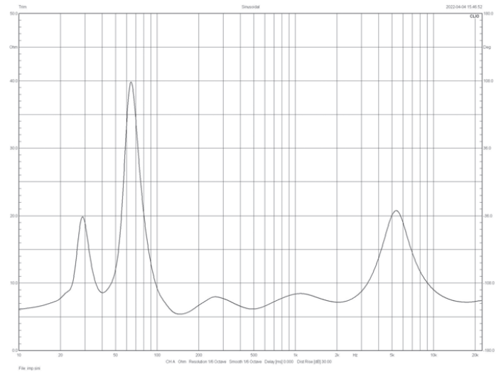

Całkiem sporo – to konstrukcja rzeczywiście 8-omowa, skoro minimum przy 150 Hz ma wartość powyżej 6 Ω – pod tym względem to obciążenie znacznie łatwiejsze niż 603 S2, odpowiednie nawet dla wzmacniaczy lampowych, zarówno ze względu na wysoką impedancję, jak też dobrą współpracę z niskim współczynnikiem tłumienia (który podniesie dobroć, ale w tym nietypowym przypadku nawet poprawi to odpowiedź impulsową, bowiem "przestroi" układ rezonansowy do bardziej prawidłowego działania, a ponadto wypełni okolice 50 Hz).
Trochę przeciwko stosowaniu wzmacniaczy lampowych przemawia duża zmienność modułu impedancji, ale nie jest to duży problem w większość przypadków. A co z efektywnością? Co prawda nie 90 dB, ale 88 dB to też bardzo dobry wynik.
