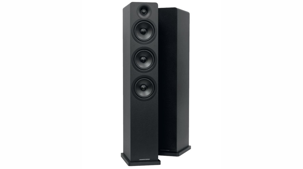

Wykonanie Szczupłe, na 15-tkach, ale trójdrożne! Firmowa kompozycja w najlepszej kolumnie najtańszej serii prezentuje się nowocześnie i estetycznie. Ciężkie i stabilne dzięki balastowi w dolnej części kolumny. Dwie wersje kolorystyczne.

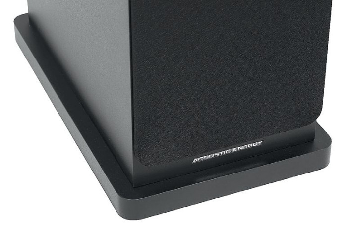

Właśnie dzięki balastowi, który obniża środek ciężkości, do ustabilizowania wystarczył cokół tylko odrobinę wychodzący poza obrys zasadniczej obudowy, który po audiofilsku możemy uzbroić w kolce.

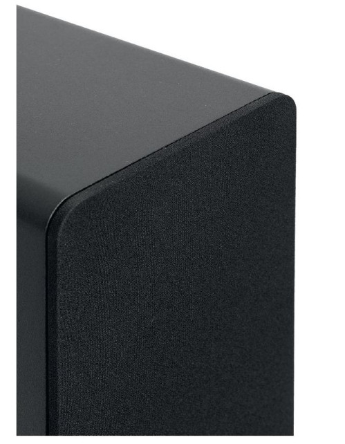

Kosze wszystkich głośników są maskowane pierścieniami, a cieniutkie maskownice (5 mm), niezaburzające charakterystyk, są mocowane siłą ukrytych magnesów. Zadbano o wszystkie detale właściwe nowoczesnym kolumnom w tej cenie.

Zaokrąglenie poziomych krawędzi obudowy daje efekt wyłącznie wizualny, ale cienka maskownica ma również atut akustyczny – jej ramki nie powodują mocnych odbić, które zniekształcałyby charakterystykę.

Najmniejszy model to podstawkowy, dwudrożny AE100, kolejny – już wolnostojący, dwuipółdrożny AE109, a największy – właśnie AE120, w którym nie tylko dodano kolejną, trzecią już "piętnastkę", ale przekonfigurowano układ na trójdrożny. Jest też centralny AE107, podobnie skonfigurowany, lecz bardziej płaski (w intencji montażu naściennego) AE105 i subwoofer AE108.
Wszystkie te konstrukcje (oprócz subwoofera, w którym pracuje 25-cm przetwornik) są oparte na 15-cm głośnikach w rolach niskotonowych, nisko-średniotonowych i średniotonowych, i takim samym wysokotonowym – w płytkim falowodzie.

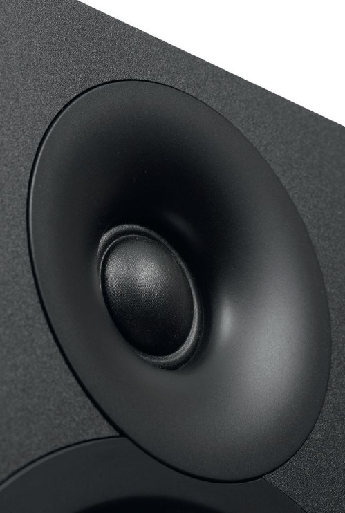

W aktualnej edycji serii 100 wysokotonowy przysunięto do średniotonowego dzięki wykonaniu podcięcia w pierścieniu tego drugiego, co ma znaczenie nie tylko wizualne, ale i akustyczne – poprawia charakterystyki kierunkowe, niezależnie od działania falowodu, czyli krótkiej "tubki", którą uformowano przed 25-mm kopułką.
Czytaj również: Czy długość przewodów ma wpływ na pracę kolumn?
Klasyczna, 25-mm tekstylna kopułka, z dodatkiem krótkiego falowodu, była stosowana również w poprzedniej generacji serii 100, a teraz została przysunięta do średniotonowego, który ustąpił jej miejsca wycięciem w pierścieniu zakrywającym kosz (ten ma mniejszą średnicę).

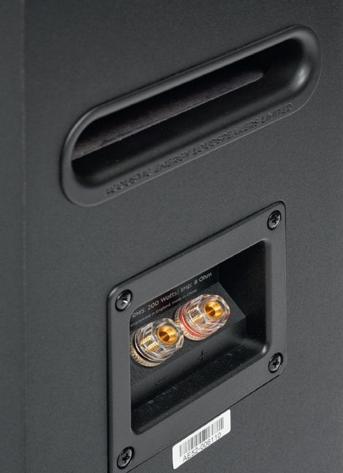

Druga ważna zmiana zaszła na tylnej ściance. AE konsekwentnie nadaje tunelowi bas-refleks formę szczeliny, nie zmieniło się to i w tej serii, jednak wcześniej znajdowała się ona na skraju obudowy (tuż pod górną krawędzią), co powodowało intensywną transmisję fali stojącej, powstającej w wąskiej i wysokiej konstrukcji.
Widzieliśmy to wyraźnie w pomiarach i sugerowaliśmy zmianę. Tym razem otwór jest już w "bezpiecznym" miejscu, bliżej środka obudowy i problemy z emitowaniem fali stojącej ustąpiły, co stwierdzamy nie na podstawie teorii (chociaż rezultat jest z nią zgodny), ale wykonanych pomiarów.
Sam fakt, że otwór ma formę szczeliny, a nie jest okrągły, nie ma na to zjawisko wpływu, chociaż prawdopodobnie właśnie jego forma skłaniała wcześniej AE do umieszczania go na skraju obudowy, gdyż pozwalało to wykorzystać górną ściankę jako jeden z elementów tworzących tunel. Mogło to też sugerować pracę labiryntu… Producent nie komentuje zmiany położenia otworu, a jego formie nie przypisuje żadnych szczególnych właściwości.

Tunel ma szerokość 12 cm, wysokość 2 cm, głębokość 17 cm i "stroi" obudowę do ok. 40 Hz. Koniec końców obydwa niskotonowe pracują we wspólnej komorze bas-refleks, średniotonowy "regulaminowo" ma własną – zamkniętą.

Cokół jest subtelny, szeroki na 19,5 cm, wystaje spod obudowy tylko o 1,5 cm w każdą stronę. Stabilność szczupłej konstrukcji jest jednak zapewniona dzięki umieszczeniu balastu w dolnej części obudowy, chociaż teoretycznie jego główną rolą jest tłumić jej wibracje.

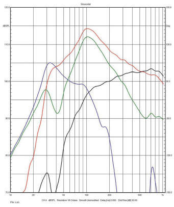

Zmiany na charakterystyce przetwarzania AE-1202 wyznaczają specyficzne dla tej konstrukcji zakresy. Najszerszy, od ok. 800 Hz do 18 kHz, jest prowadzony równo, przejście przez częstotliwość podziału między średniotonowym a wysokotonowym jest płynne (chociaż jego poziom zależy od wybranej osi pomiaru, do czego wrócimy).
Poniżej 800 Hz poziom jest o kilka dB niższy, poniżej 250 Hz znowu rośnie, mając szczyt przy 100 Hz. Spadek poniżej 100 Hz początkowo nie jest tak stromy, jak poniżej 35 Hz, ale punkt -6 dB względem poziomu średniego odczytujemy dość wysoko – przy 60 Hz.
Jeżeli przymkniemy oko na delikatny rezonans przy 18 kHz, to charakterystykę w szerokim zakresie 70 Hz – 20 kHz (i nie tylko na osi głównej) zmieścimy w ścieżce +/-3 dB. Producent podaje pasmo 39 Hz – 26 kHz, bez uściślenia tolerancji decybelowej.
W zakresie 1,5–4 kHz charakterystyka z osi -7º leży wyraźnie niżej, a z osi +7º delikatnie wyżej niż z osi głównej. Te zmiany są związane z częstotliwością podziału (wg danych producenta 2,7 kHz), najlepsza korelacja fazowa między średniotonowym a wysokotonowym występuje więc na osi +7º, ale różnica względem osi głównej (którą w pomiarze ustaliliśmy na wysokości 90 cm) jest niewielka.
Z tego mamy wniosek praktyczny taki, że możemy usiąść "normalnie" albo dość wysoko (z głową na wysokości 90–110 cm, a może i wyżej). Z kolei dobre rozpraszanie w płaszczyźnie poziomej nie zmusza do "skręcenia" kolumn dokładnie w miejsce odsłuchowe, można je nawet ustawić osiami równolegle (chociaż wtedy narażamy się na większy udział odbić od ścian bocznych). Maskownica wprowadza tylko bardzo delikatne zmiany.
Podbicie basu przy 100 Hz wynika z kilku czynników, jednym z nich są parametry głośników, drugim – niskie i zdecydowane filtrowanie dolnoprzepustowe sekcji niskotonowej, "wypychające" charakterystykę w tym zakresie.
Powyżej ma ona nachylenie prawie 12 dB/okt. Charakterystyka z bas-refleksu ma dość wysoki poziom aż do 100 Hz, mimo dość niskiego strojenia (40 Hz). Z kolei głośnik średniotonowy jest filtrowany łagodniej, jego charakterystyka (czarna) opada z większym nachyleniem dopiero poniżej ok. 100 Hz, a przecina charakterystykę sekcji niskotonowej przy ok. 260 Hz.
