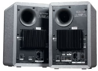

Wykonanie Niewielka, ale ciężka i solidna konstrukcja o stuprocentowo technicznej aparycji, z absorbującym układem Uni-Q na czele. Wewnątrz jednego zespołu przetwornik C/A 24/96, wewnątrz obydwu – wzmacniacze w "konwencjonalnej" klasie AB.
Laboratorium Sygnał analogowy (mini-jack) lub cyfrowy (USB) dostarczamy do jednego zespołu, a w postaci analogowej (ale jeszcze niewzmocniony) przerzucamy do drugiego – stąd konieczność podłączenia do zasilania obydwu. Pożyteczny przełącznik trybów pracy „stołowy” / „standowy”, jak też zatyczki bas-refleksu.

Podłączyć możemy na dwa sposoby - cyfrowo za pomocą mini-USB (typu B) lub analogowo mini-jackiem (3,5 mm). Pierwszy sposób należy uznać za podstawowy, bowiem pozwala wykorzystać zainstalowane w KEF X300A przetworniki C/A, drugi jest konieczny, gdy jako źródło dźwięku chcemy wykorzystać małego grajka. I tyle.
W porównaniu z Kubikiem Free opcje podłączeniowe są wyraźnie okrojone, ale można się zgodzić, że te dwie, które pozostają do dyspozycji, są w praktyce najważniejsze i wystarczą w przypadku 99% sytuacji "komputerowo- smartfonowych", a do takiego środowiska ten produkt jest adresowany.
Podobnie jak w przypadku Kubika Free, sygnał cyfrowy lub analogowy dostarczamy do jednego zespołu głośnikowego, a do drugiego przerzucamy, tym razem kablem USB - płynie tam już zawsze sygnał analogowy, ale niewzmocniony.
Obydwa głośniki pary są aktywne (mają własne wzmacniacze), więc oba trzeba podłączyć do sieci zasilającej. To z jednej strony niedogodność, z drugiej - za zaletę może zostać poczytane, że system jest bliższy symetrii niż w przypadku Dali, gdzie wszystkie wzmacniacze siedzą w jednej obudowie.
KEF nie przewiduje jednak sprzedaży pojedynczych KEF X300A, a wyłącznie w parach, więc nie ma tutaj przełącznika lewy / prawy / mono, chociaż ten lewy / prawy wciąż by się przydał, pozwalając ustawić głośnik zbierający sygnały po tej stronie, po której jest to wygodniejsze; a tak jak jest to zafiksowane, musi on się znajdować po lewej stronie. Mamy za to inne opcje, jakich nie ma nawet w Kubiku Free.

Gdy KEF X300A stoją na relatywnie dużej powierzchni (blat biurka), która przecież odbija falę (co wzmacnia niskie częstotliwości), należy ustawić "desk". Jeżeli postawimy KEF X300A "po audiofilsku" na standach, należy wybrać "stand". Ponadto znajdujący się z tyłu otwór basrefleksu możemy przytłumić lub całkowicie zamknąć zatyczkami z gąbki, znajdującymi się na wyposażeniu.

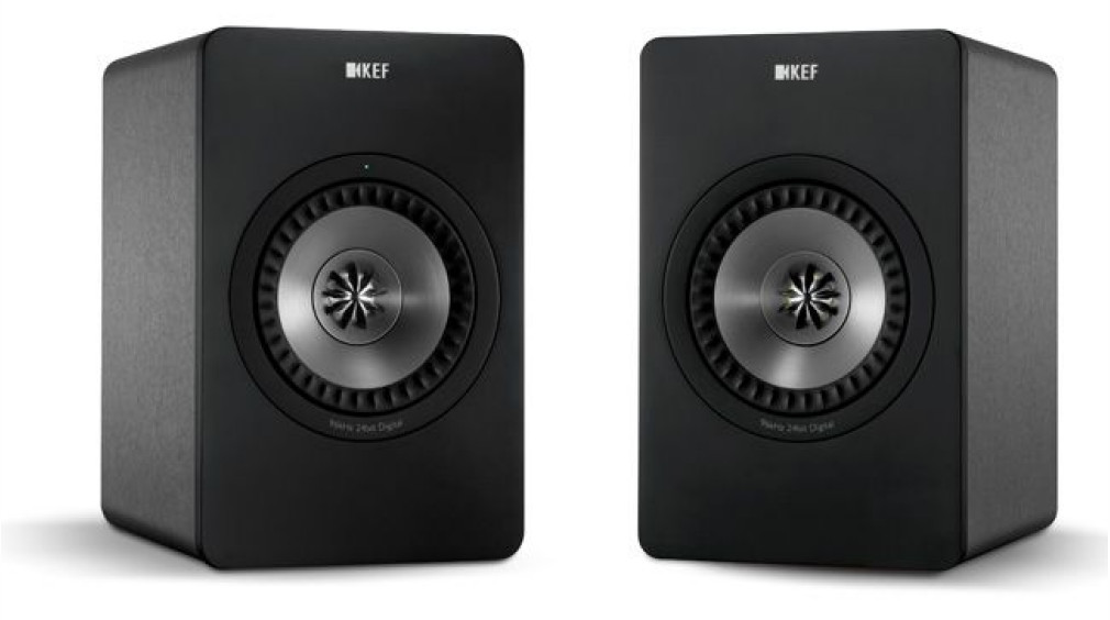

Wygląd KEF X300A jest znacznie bardziej techniczny, studyjny, niż lajfstajlowych Kubików. KEF z premedytacją eksponuje przetworniki (głośniki), bo ma się czym pochwalić - tworzą one przecież układ Uni-Q, i to w jednej z najnowszych wersji.
Uni-Q nadaje ton całemu projektowi, nie przewidziano nawet żadnej maskownicy, błyszczące metalem membrany i dodatkowe atrakcje wokół nich ("zmarszczki" zawieszenia nisko-średniotonowego i listki dyfuzora wysokich częstotliwości) będą pozostawały na widoku cały czas, co oczywiście nie zaszkodzi też samemu brzmieniu.
Większą część obudowy wykończono folią "gunmetal" - imitującą szczotkowany metal w ciemnoszarym kolorze; sam front jest czarny, matowy.
