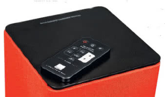

Wszystkie regulatory, przełączniki i gniazdka (a jest ich sporo) rozdzielono między trzy miejsca (a nawet cztery, jeżeli weźmiemy pod uwagę pilot zdalnego sterowania). Podział podyktowała ergonomia i estetyka.
Na wspomnianym bocznym paneliku, widocznym i najłatwiej dostępnym, mamy funkcje w dużej części pokrywające się z zadaniami pilota: stand-by, mute (pełne wyciszenie), poziom głośności, wybór wejść, wejście w funkcję uczenia innego pilota funkcji Kubika (jest nawet to...).
