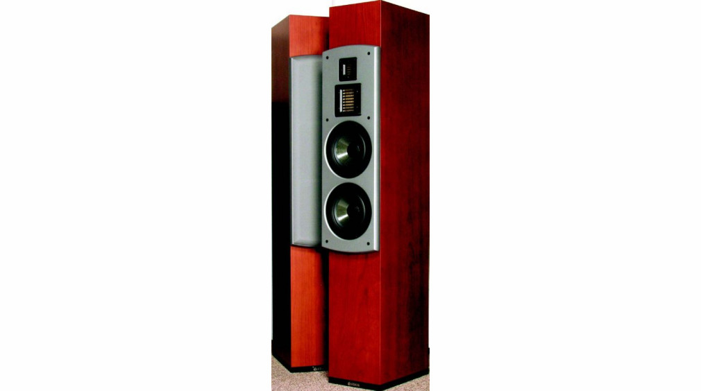

Konstrukcja Adam Audio A.R.T. Column łączy w sobie elementy tradycyjne i bardzo innowacyjne. Klasyczna jest bryła obudowy, chociaż i ona nie do końca. Główna skrzynka jest regularnym prostopadłościanem, bez żadnych pochyleń ani ścięć, ale do jej ścianki przedniej przymocowano dodatkowy, gruby panel, jako bezpośrednią podstawę dla wszystkich głośników. Wygląda to tak, jakby front z głośnikami pochodził z zupełnie innej konstrukcji, z której został odłączony, i przyklejony do znacznie większej, niż pierwotnie, obudowy.
Ale tylko kompletny brak zrozumienia dla nowoczesnego wzornictwa może narazić Columnę na krytykę, że wygląda dziwacznie... Układ głośników ponownie jest bardzo konwencjonalny - zresztą analogiczny, jak w Isophonach Cortina, z wysokotonowym na samej górze, średniotonowym, i parą niskotonowych poniżej - ale same przetworniki takie najzwyklejsze już nie są. Wysokotonowy i średniotonowy reprezentują technikę Accelerated Ribbon Technology (A.R.T.), czyli są pewnym wariantem przetworników wstęgowych.

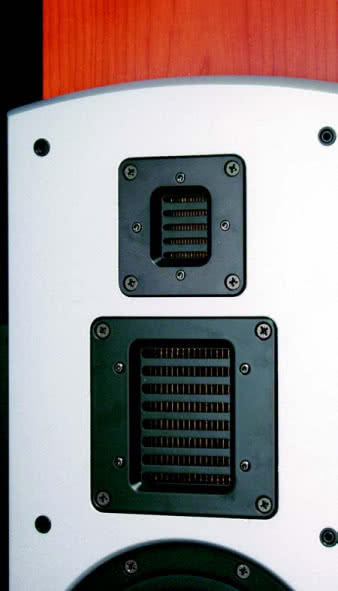

Dzięki takiemu rozwiązaniu można stworzyć powierzchnię drgającą znacznie większą niż w przypadku typowych kopu łkowych głośników wysokotonowych, bez powiększania masy, krytycznej dla osiągnięcia określonej górnej częstotliwości granicznej. Duża powierzchnia to wysoka efektywność lub możliwość ograniczenia amplitudy ruchu membrany koniecznej dla uzyskania określonego poziomu ciśnienia akustycznego. Wedle tych reguł do niedawna projektowano tylko głośniki wysokotonowe, ale spotyka się już także średniotonowe - jak właśnie w dwóch Adamach i kilku Piegach.
Adam Audio A.R.T. Column jest jednak nieco inny od szwajcarskich wstęgowych delikatesów, chociaż w obrębie niemieckich zespołów głośnikowych, podobne spotykamy nie po raz pierwszy. Ich początkiem był oryginalny projekt "Air Motion Transformer" (AMT), opracowany przez Oskara Heila. Foliową membranę, która w "normalnych" głośnikach wstęgowych jest płaska, pozaginano w kształt harmonijki; jej całkowita powierzchnia jest większa, niż powierzchnia widziana z przodu, i znacznie większa, niż powierzchnia otworów w zewnętrznej płycie, przez które ciśnienie jest promieniowane.
Membrana odkształca się w ten sposób, że wciąga i wypycha powietrze spomiędzy swoich fałd. Wskutek tego niewielki ruch folii powoduje znacznie większe przesunięcie cząsteczek powietrza, które poruszają się 4- krotnie szybciej niż membrana. Chociaż w ten sposób zostaje zmniejszona powierzchnia drgająca (a masa membrany ma związek z jej całkowitą, rozwiniętą powierzchnią), to dzięki większym prędkościom ruchu powietrza sprawność układu wcale nie maleje.
Poza skomplikowanymi zjawiskami dopasowania impedancji akustycznej, dzięki zmniejszeniu powierzchni mogą zostać poprawione charakterystyki kierunkowe, będące jedną ze słabości typowych głośników wstęgowych (w płaszczyźnie pionowej, w jakiej zwykle są orientowane).
Tego rodzaju przetworniki są doskonale znane z wielu konstrukcji Elaca (ale tylko tych z wyższej półki), gdzie noszą nazwę JET. Wcześniej były instalowane w kolumnach nieistniejącej już firmy Ares, a niedawno swój własny model wprowadziła kolejna niemiecka firma - Eton. Najwyraźniej zasada działania charakterystyczna dla AMT albo nie jest objęta prawami patentowymi, albo kosztują one niewiele.
Wysokotonowy A.R.T. wydaje się bliźniaczo podobny do JET-a, ale prawdą jest, że głośnik średniotonowy wykonany i działający w ramach tej koncepcji, który widzimy w konstrukcji Adam Audio A.R.T. Column, jest jedyny w swoim rodzaju.
Wstęgowy głośnik średniotonowy jest jednak daleki od doskonałości - podobnie jak kopułkowe głośniki średniotonowe - trudno z jego pomocą przetwarzać zakres "niskiego środka", który nie sprawia problemów nawet małym głośnikom średniotonowym z typową membraną stożkową (najlepszy przykład obok -12-cm głośnik średniotonowy w Cortinie Isophona, dla którego ustalono częstotliwość podziału 190Hz).
Uniemożliwia to relatywnie wysoka częstotliwość rezonansowa, a także niska odporność ma duże moce, które pojawiają się w okolicach kilkuset Hz. Dlatego stosowanie wstęgowych średniotonowych możliwe jest tylko przy pracy w zespole z małym głośnikiem niskotonowym.

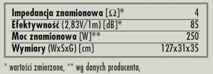

Moc wzmacniacza [W] 250
Wymiary [cm] 127x31x35
Typ obudowy bt-t
Rodzaj głośników W
Efektywność [dB] 85
Impedancja (Ω) 4

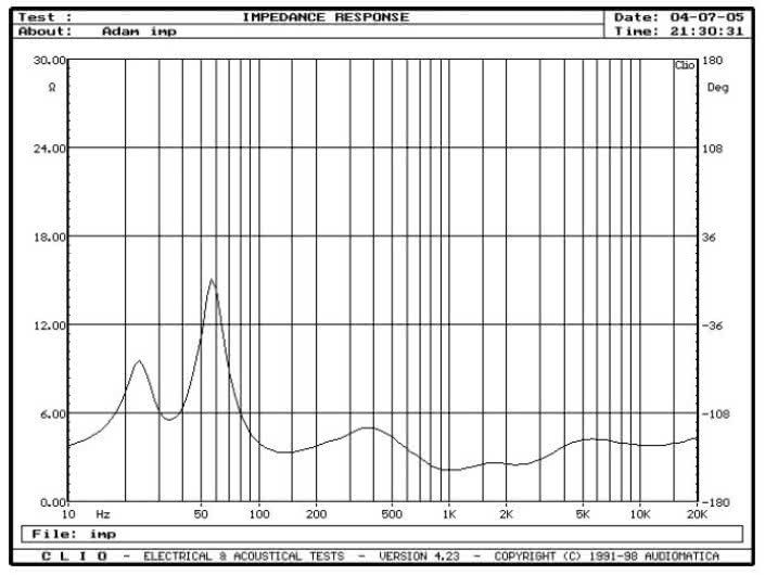

Chociaż na pierwszy rzut oka charakterystyka impedancji Adama (rys. 1) wygląda dość spokojnie, nie mając w zakresie średnio-wysokotonowym dużej zmienności, a w zakresie niskotonowym nie spadając poniżej poziomu 3 omów, to jednak 2-omowego minimum przy 1kHz nie można przegapić. Poradzi sobie z tym zdecydowana większość wzmacniaczy, ale podobnie jak w przypadku Virgo 3 i Cortiny, umiarkowana efektywność (w tym przypadku 85dB) i jednak nie taka banalna impedancja, powinny osłabić zainteresowanie wzmacniaczami lampowymi, chociaż połączenie delikatnych, egzotycznych przetworników Adama ze szlachetnymi lampami próżniowymi może się wydawać bardzo kuszące dla poszukiwaczy nowych brzmień.

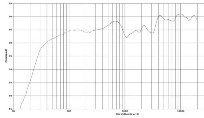

Zastosowanie niekonwencjonalnych układów lub przetworników często odbija się na przebiegu charakterystyki przetwarzania mierzonej na osi głównej. Tak jest i tym razem, rys. 2 ujawnia wyeksponowanie dwóch oktaw wysokich częstotliwości (5-20kHz), pofalowanie zakresu średnich, i prowadzone na umiarkowanym poziomie niskie tony.

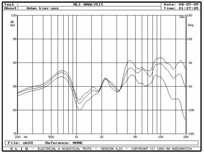

Ale już rys. 3 wyjaśnia, że lekkie wzmocnienie wysokich tonów na osi głównej jest celowe, gdyż pod kątami 15° i 30° ciśnienie w tym zakresie spada wyraźniej, niż w przypadku promieniowania konwencjonalnych przetworników. Sposobu na wyrównanie charakterystyki przetwarzania jednak nie znajdujemy, bowiem kiedy pod kątem 30° poziom w zakresie 5-10kHz zostaje skorelowany z zakresem średnich tonów, to oktawa 10-20kHz jest już zbyt cicha, niezależnie od tego nierównomierności wokół 1kHz są niezmienne.

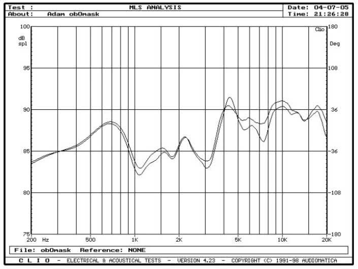

Tym razem wykonaliśmy pomiar sprawdzają- cy wpływ maskownicy, ponieważ jej tradycyjna, niewyrafinowana ramka rodziła podejrzenie, iż może ona wywierać niekorzystny wpływ na charakterystykę przetwarzania. Wpływ ten widać na rys. 4, odstępstwa od charakterystyki bez maskownicy sięgają do 2dB, ale w sumie, na tle i tak dalekiego od ideału przebiegu, osłona nie jest źródłem problemów, którymi należałoby się specjalnie przejmować.

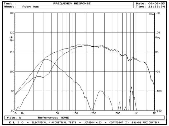

Układ rezonansowy obudowy (bas-refleks) dostrojono w okolicach 35Hz. Wskazuje na to minimum między dwoma wierzchołkami na charakterystyce impedancji (rys. 1), ale pomiary ciśnienia z głośników i z otworu (rys. 5), tym razem nie pomagają uściślić, jaka jest dokładnie częstotliwość rezonansowa - potrzebne do tego wyraźne minimum na charakterystyce głośników jest w tym przypadku złagodzone, prawdopodobnie przez silne wytłumienie obudowy. Szczyt charakterystyki ciśnienia z otworu, chociaż na niskim poziomie, pozostaje w okolicach częstotliwości rezonansowej. Charakterystyka wypadkowa uzyskuje kształt "dwuetapowy" - najpierw łagodny spadek, aż do 32Hz (tam -6dB), a dopiero poniżej szybka utrata zdolności przetwarzania.
Na rys. 5 widać też, jak daleko prowadzone jest przetwarzanie głośników niskotonowych - wstęgowy przetwornik średniotonowy zacznie pracę dopiero powyżej 1kHz, mimo że producent podaje 600Hz jako pierwszą częstotliwości podziału.
