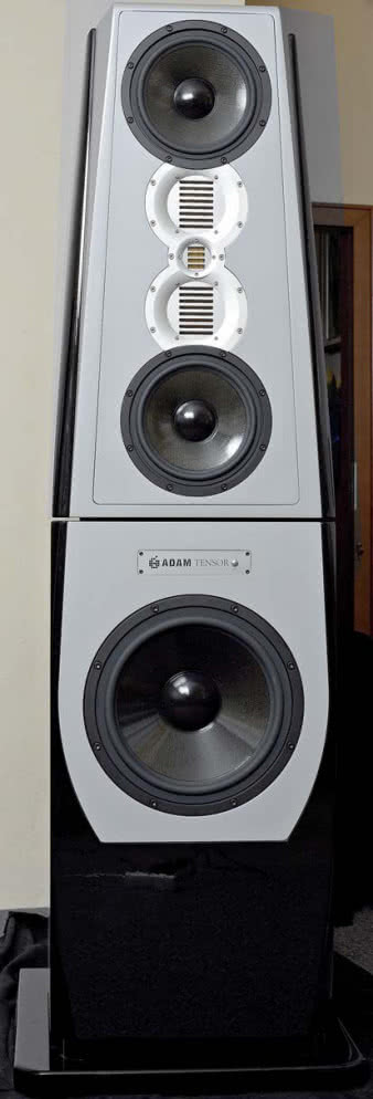

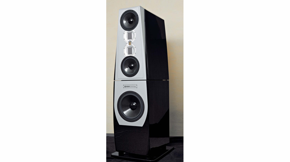

Do analizy każdego układu czterodrożnego można przyjąć różne punkty widzenia. W przypadku Tensora Alpha rozwój sytuacji determinują dwa fakty: zastosowanie bardzo dużych 33-cm głośników niskotonowych i średniotonowego głośnika wstęgowego (ostatecznie dwóch).
Praprzyczyną wprowadzenia takich średniotonowych jest utrwalone w tradycji ADAM-a używanie wstęgowych wysokotonowych - uznanych przez firmę za lepsze od wszelkich kopułek. Firmy, które promują wstęgowe głośniki wysokotonowe, o ile tylko potrafią, zwykle robią krok alej i rozszerzają zakres zastosowania tej technologii w kierunku średnich częstotliwości.
Wydaje się to logiczne, choć podobne próby lansowania kopułek średniotonowych nie skończyły się ich triumfem - należą do egzotyki równie rzadkiej jak średniotonowe wstążki, a jednocześnie kopułki wysokotonowe są przecież najszerzej stosowane.
Tak czy inaczej, ADAM chce zademonstrować zalety średniotonowych wstęgowych również w konstrukcji flagowej. I tego nie da się już pogodzić z układem trójdrożnym i użyciem bardzo dużych niskotonowych, gdyż te ze swojej natury nie są zdolne do prawidłowego przetwarzania częstotliwości powyżej ok. 500 Hz, a średniotonowe wstążki są zbyt delikatne, aby zejść poniżej 1 kHz.
Ostatecznie więc to bardziej wstęgowy średniotonowy jest "winien" temu, że trzeba wprowadzić kolejny głośnik, gdyż nie potrafi w pełni wypełnić swojej roli średniotonowego - jest przetwornikiem "górno- średniotonowym".
Podobny problem mają właśnie kopułki średniotonowe; może on zostać rozwiązany w ramach układu trójdrożnego, jeżeli z pomocą przyjdzie głośnik niskotonowy, który będzie zdolny do przetwarzania nie tylko basu, ale i dolnego zakresu średnich częstotliwości.
Nie jest jednak do tego zdolny głośnik 13-calowy, ani też 11-calowy (w modelu Tensor Beta, który też jest czterodrożny), a dopiero 9-calowy, w trójdrożnych Gamma.
Taki też głośnik wypełnia lukę pomiędzy 13-calowym subniskotonowym a średniotonową wstążką w Alfie. Niemal równie dobrze mógłby to być głośnik 7-calowy, który pojawia się pomiędzy 11-calowym niskotonowym z taką samą wstęgową średnicą w modelu Beta, mając na uwadze, że cała sekcja średniotonowa została w kolumnie Adam Tensor Alpha zdublowana poprzez zastosowanie układu symetrycznego i uzyskuje przez to dużą moc.
Skoro jednak 9-calowy radzi sobie z dolnym środkiem, to korzyść z jego zastosowania polega na możliwości przesuwania w dół pierwszej częstotliwości podziału. Jak wynika z naszych pomiarów, nie jest ona jednak bardzo niska, leży w okolicach 150 Hz (chociaż producent w pewnym miejscu wspomina, że głośniki 9-calowe pracują od 85 Hz).
Można też zauważyć, że chociaż w modelu Beta 7-calowemu nisko-średniotonowemu towarzyszy średniotonowy wstęgowy, to w najmniejszym monitorze Epsilon możliwe okazało się bezpośrednie połączenie 7-calowego nisko-średniotonowego ze wstęgowym wysokotonowym.
Jest jednak bardzo prawdopodobne, że częstotliwość podziału jest tu niższa niż przy łączeniu wstążek średniotonowej i wysokotonowej, co jednak nie ogranicza mocy zespołu bardziej, niż ogranicza ją moc pojedynczego 7-calowego głośnika nisko-średniotonowego; gdyby jednak takie rozwiązanie wprowadzić w większych kolumnach, to obciążenie głośnika wysokotonowego niską częstotliwością podziału stałoby się wąskim gardłem dla możliwości całego zespołu.
Konfiguracja d`Appolito, która jest mocnym punktem konstrukcji Alpha, również tłumaczy obecność średniotonowych wstęgowych - dzięki umiarkowanym wymiarom ich centra akustyczne znajdują się bliżej siebie, niż mogłyby się znaleźć centra głośników 7-calowych. Jest to ważne dla dobrych charakterystyk kierunkowych.
Z kolei spowodowane ich obecnością większe rozsunięcie głośników 9-calowych nie jest już krytyczne ze względu na ograniczenie zakresu ich pracy niższą częstotliwością podziału. Producent podaje nawet, że to układ pięciodrożny, chociaż nie wyjaśnia, gdzie ta piąta droga. Cztery zupełnie wystarczą.

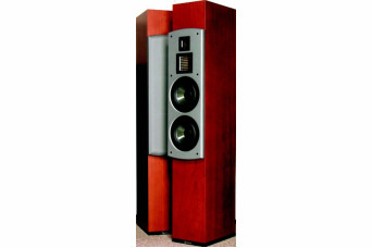

W serii Tensor przygotowano - sukcesywnie, bo historia zaczęła się od konstrukcji największych - trzy modele wolnostojące, dwa podstawkowe, centralny i subwoofer. Jej skład jest zatem dość standardowy, chociaż poszczególne pozycje już nie są banalne.
Nie tylko z powodu aktywności lub półaktywności. Mamy do czynienia z serią referencyjną, więc kolumny muszą już na pierwszy rzut oka wyglądać ambitnie i atrakcyjnie, a nie tylko chować w swoich obudowach wzmacniacze.
Kolejną ciekawostką są więc wstęgowe głośniki średniotonowe, występujące w większości konstrukcji obok wstęgowych wysokotonowych; wypada jednak zaznaczyć, że podobne przetworniki spotkamy także w modelach tańszych serii Adama.
Nigdzie indziej poza serią Tensor nie pojawiają się konstrukcje modułowe i układy czterodrożne, a takie są tutaj dwa - flagowe Alpha i mniejsze Beta.
Beta w sekcji średnio-wysokotonowej opiera się na takich samych typach głośników jak Alpha, ale nie jest już rozwinięta do formy symetrycznej, natomiast w sekcji niskotonowej zachowuje dwa głośniki (jeden z przodu, drugi z tyłu), lecz są one mniejsze - nie 13- lecz 11-calowe.
Mimo takich "kompromisów" wciąż potężna Beta (77 kg masy i 128 cm wysokości) mogłaby uchodzić za konstrukcję referencyjną, gdyby nie pomysł na Alphę…

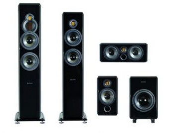

Najmniejsza z wolnostojących - Gamma - wciąż ma dwa głośniki niskotonowe, ale już "tylko" 9-calowe, w obudowie nie podzielonej na moduły; bezpośrednio powyżej frontowego woofera znajduje się wstęgowy średniotonowy, dlatego też w tym przypadku przedni głośnik niskotonowy staje się nisko-średniotonowym, jako że średniotonowa wstążka zaczyna przetwarzanie od ok. 1 kHz; w związku z tym być może tylny niskotonowy jest niżej filtrowany, ale producent nie podaje częstotliwości podziału w przypadku żadnej konstrukcji.
Większa z podstawkowych, Delta, ma na froncie ten sam zespół głośników, w takim samym układzie, jaki widzimy na froncie Gammy, ale bez głośnika niskotonowego z tyłu; nawet bez niego, jak na konstrukcję podstawkową, Delta jest wyjątkowo wyrośnięta.
Najbardziej konwencjonalny, o ile można tak powiedzieć w kontekście niesłabnącej aktywności, jest monitor Epsilon - wciąż duży i ciężki, lecz już dwudrożny, z 7-calowym nisko-średniotonowym i wysokotonową wstążką - jedyny raz bez pomocy wstążki średniotonowej.
Ma ją ponownie Center, ze wstążką wysokotonową powyżej i dwoma 7-calowymi niskotonowymi po bokach, dzięki czemu mogą zostać osiągnięte dobre charakterystyki kierunkowe w płaszczyźnie poziomej (gdyby boczne głośniki dochodziły do wysokiej częstotliwości podziału ze wstążką wysokotonową, byłoby pod tym względem znacznie gorzej).
Subwoofer SW393 jest godny tego towarzystwa, chociaż trudno mu będzie przelicytować parę Tensorów Alpha - operuje jednym 15-calowym głośnikiem, napędzanym przez 1000-watowy wzmacniacz. Wszystkie modele dostępne są w trzech wersjach wykończenia: błyszczącej czarnej, błyszczącej srebrnej i błyszczącej czarno- srebrnej - ze srebrnym frontem i czarnymi pozostałymi powierzchniami.

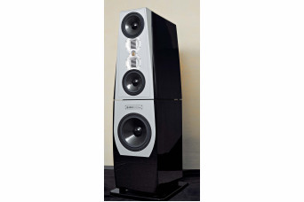

Jest to konstrukcja modułowa - widać poziomą dylatację powyżej sekcji niskotonowej, której głośniki będą generować największe wibracje. Typowe sposoby łączenia modułów "na sztywno" lub za pośrednictwem tylko cienkich mat absorbujących marnują efekt, jaki za ich pomocą chce się uzyskać - zatrzymania transmisji drgań.
Adam przygotował pod tym względem znacznie skuteczniejsze łączenie. W zagłębieniu dolnego modułu leżą cztery woreczki z piaskiem, na których stoi moduł górny; grubość izolacji jest więc znacznie większa, niż sugeruje to widoczna z zewnątrz dylatacja.
Na tym rola piasku się nie kończy. Na tylnej ściance górnego modułu, niedaleko krawędzi bocznych i górnej, są trzy okienka, za którymi widać właśnie piasek; być może tędy jest on nasypywany, a może chodzi tylko o to, żebyśmy fakt ten zobaczyli i docenili - piasek wypełnia przestrzenie między płytami mdf-u, tworząc razem z nimi skorupę o doskonałej sztywności i tłumieniu rezonansów.
Metoda wypełniania piaskiem była opisywana w literaturze już dawno i zalecana bezkompromisowym konstruktorom, ale raczej hobbistom; nie przypominam sobie, abyśmy wcześniej, wśród ok. tysiąca kolumn przetestowanych w ciągu prawie 15 lat, spotkali taki przypadek.
Taka konstrukcja jest kosztowna (oczywiście koszt samego piasku jest tu najmniejszy), a największy problem sprawia wprowadzenie piasku do przedniej ścianki, ze względu na otwory na głośniki. Wydaje się,  że tutaj piasku nie ma, lecz w zamian jest coś innego, może wcale nie mniej efektywnego - warstwa o strukturze plastra miodu z folii aluminiowej, znana m.in. z konstrukcji lotniczych.
Fronty w obrębie wszystkich głośników mają całkowitą grubość ok. 4 cm i składają się z kilku warstw mdf-u i aluminium, występującego w postaci wspomnianego plastra miodu jak też litych płyt.
Również sposób instalacji głośników subniskotonowych ma związek z redukcją wibracji. Głośniki zamocowane z przodu i tyłu, chociaż pracują w zgodnej fazie akustycznej (równocześnie wypychają powietrze), generują tym samym siły, przenoszone na obudowę, skierowane przeciwnie, które dzięki temu mogą się w dużym stopniu znosić. A to ostatecznie zmniejsza wibracje obudowy.
Rozwiązanie takie jest znane z konstrukcji kilku innych firm. Adam nie przypisuje za to nadzwyczajnych zalet samemu sposobowi promieniowania systemu, w którym jeden głośnik znajduje się z tyłu, a drugi z przodu.
Nie trzeba tworzyć takiego układu, aby uzyskać nie tylko bipolarne, ale wszechkierunkowe promieniowanie najniższych częstotliwości, które niezależnie od pozycji swojego źródła, rozejdą się kulistą falą.
Zbyt mały dystans między głośnikiem a ścianą może powodować kłopoty, ale generalnie przysuwanie kolumn do ściany wzmacnia bas, którego natężenie i kształt charakterystyki możemy w Tensorach korygować za pomocą regulatorów zintegrowanych ze wzmacniaczem.
Głośniki subniskotonowe zainstalowane są we wspólnej komorze bas-refleks z dwoma otworami na dolnej ściance. Mają one średnice 10 cm i bardzo długie, ok. 40-cm tunele, konieczne do niskiego dostrojenia układu rezonansowego przy ich tak dużej łącznej powierzchni.
Dlatego kolumna musi stać na nóżkach unoszących ją kilka centymetrów ponad cokół, co przy okazji pozytywnie wpływa na wygląd. Stwierdzenie, że nadaje to Alphie lekkości, byłoby może przesadą, ale trzeba przyznać, że udało się wypracować taką architekturę, która ratuje te ogromne kolumny przed mroczną zwalistością (choć kształt frontu cokolwiek przypomina trumnę).
Jasne, błyszczące przednie panele (w teście wersja ze srebrnym przodem i czarnymi skrzyniami) wyglądają bardzo technicznie i zarazem lekkostrawnie, skosy w górnej części mają oczywiście pozytywny wpływ na akustykę, a jednocześnie dodają trochę subtelności.
Wykonanie - bez zarzutu, a wersja w błyszczącym czarnym lakierze, pokazując ogromne, wykończone w taki sposób powierzchnie, bije chyba rekordy ilości "piano blacku", jaki możemy zobaczyć na jakimkolwiek urządzeniu audio. Zapewne więc zaspokoi apetyty klientów najbardziej spragnionych tej najmodniejszej dzisiaj kolorystyki. Adam nie proponuje żadnych naturalnych fornirów - zresztą nie tylko w serii Tensor.

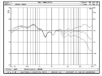

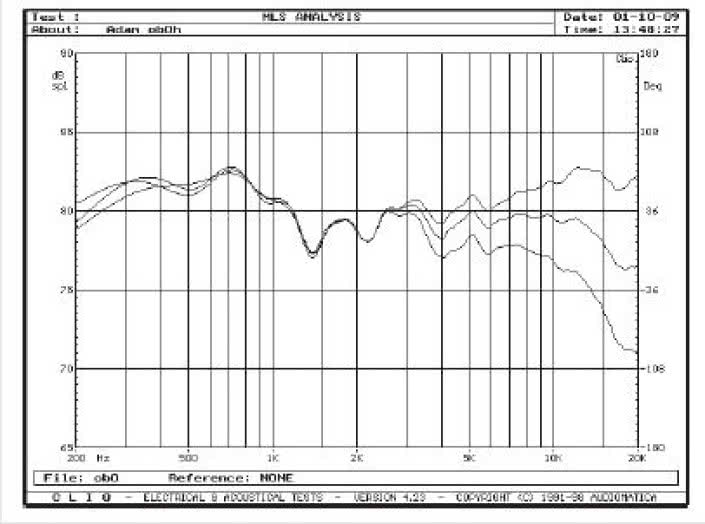

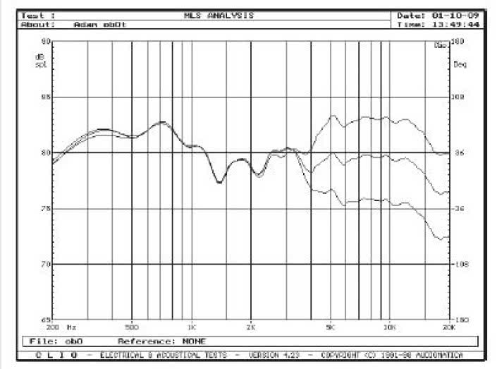

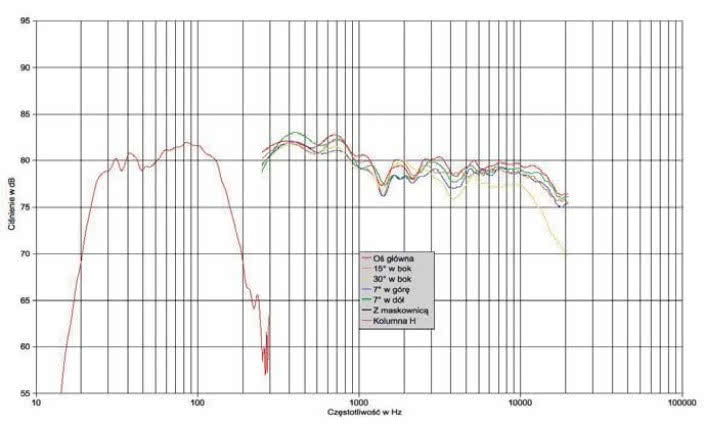

Kolumny aktywne Tensor Alpha prezentują się w laboratorium za pomocą nieco innego zestawu pomiarów niż klasyczne bierne zespoły głośnikowe; przede wszystkim nie pokazujemy charakterystyki modułu impedancji - ta jest w całym pasmie praktycznie stała i wynosi 10 kOhm. Na rysunku głównym charakterystyka sekcji subniskotonowej, mierzona w polu bliskim, nie jest połączona z wiązką charakterystyk zakresu średnio- wysokotonowego, gdyż ta pierwsza szybko opada poniżej 120 Hz, a druga jest wiarygodnie mierzona dopiero od 250 Hz; trzeba przyznać, że błędem było zaniechanie pomiarów w polu bliskim głośników 9-calowych, których skuteczne przetwarzanie sięga znacznie poniżej 250 Hz. Zajmijmy się samym basem, i to tym najniższym.
Zamiast jednej, byliśmy przygotowani na zmierzenie kilku charakterystyk pracy sekcji subniskotonowej dla kilku wybranych pozycji regulatorów tego zakresu; z jakiegoś nieznanego powodu nie udało nam się jednak zmienić czegokolwiek, charakterystyka była niewzruszona, ale bardzo satysfakcjonująca - spadek -6 dB na dolnym zboczu (względem maksymalnego poziomu przy 80 Hz) pojawia się przy 23 Hz; producent trochę naciąga, podając pasmo +/-3dB 20Hz - 20kHz, bo przy 20 Hz spadek wynosi już 12 dB, ale o 3 Hz się nie rozejdziemy. Zwraca uwagę wspomniane duże nachylenie górnego zbocza, szybko osiągające ponad 20 dB na oktawę; teoretycznie możliwe jest osiągnięcie takiego nachylenia za pomocą filtrów biernych, ale tutaj działa układ aktywny, z łatwością dający dowolne stromości.
Od strony najniższych częstotliwości stromość jest jeszcze większa, więc prawdopodobnie do naturalnego dla bas-refleksu zbocza ok. 20 dB / okt. dodaje się filtrowanie subsoniczne. Charakterystyka powyżej 250 Hz wygląda bardziej zastanawiająco, gdyż widać lekki, ale wyraźny, 3-decybelowy, spadek ciśnienia od 1 kHz wzwyż; taki kształt charakterystyki jest rzadko spotykany, o ile okolice 2-3 kHz niektórzy konstruktorzy wycofują, to same wysokie tony są ewentualnie eksponowane, a tutaj zostały wyciszone; zauważymy jeszcze dodatkowe, łagodne opadanie w najwyższej oktawie.
Korzystnie wygląda stabilność charakterystyki niezależnie od osi pomiaru - z wyjątkiem największego kąta 30° w płaszczyźnie poziomej. Podobieństwo charakterystyk dla osi +7° i -7° wynika z symetrycznego układu przetworników, który jest zwykle bardziej podatny za zakłócenia nawet przy tak niewielkich kątach w płaszczyźnie poziomej. Uniknięto tych problemów poprzez zbliżenie do siebie przetworników średniotonowych (wstęgowych). I na tym byłby już koniec pomiarów, gdyby nie zestaw trzech regulacji w zakresie średniowysokotonowym (tym razem działających), które ujawniają zupełnie inne oblicze Tensora Alpha.

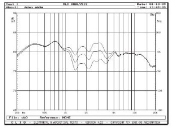

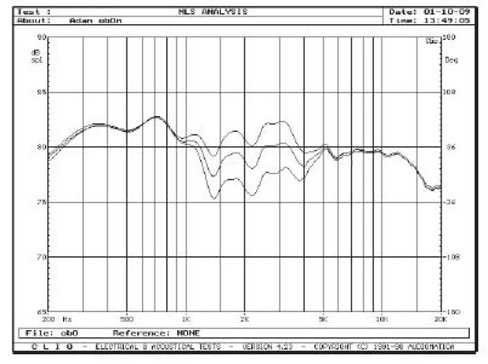

Podstawowy zestaw charakterystyk odnosi się do wszystkich regulacji ustawionych w pozycjach zerowych; okazuje się, że przekręcenie potencjometrów w ich zakresy dodatnie pozwoliłoby podnieść całą charakterystykę od 1 kHz wzwyż. Po kolei: pierwszy regulator nazwany jest "Mid Gain", ze skrajnymi pozycjami oznaczonymi -2 dB i +2 dB i obejmuje swoim działaniem wstęgowe głośniki średniotonowe, pozwalając podnieść lub obniżyć poziom zakresu 1,5 - 4 kHz w deklarowanych granicach; drugi to "Tweeter Gain" ze skrajnymi pozycjami -3 i +3, działający w taki sposób na głośnik wysokotonowy (powyżej 4 kHz); jest też regulator od -6 dB do +6 dB nazwany "Shelve High > 6 kHz", który oddziaływuje jeszcze bardziej selektywnie i jednocześnie skuteczniej niż poprzedni na sam skraj pasma, ładnie korygując spadek w najwyższej oktawie, jaki widzieliśmy w pozycji zerowej.
Dla każdego z trzech regulatorów wykonaliśmy pomiary dla jego pozycji skrajnych (i oczywiście środkowej), wszędzie jako przedłużenie występują charakterystyki dla środkowych pozycji pozostałych regulatorów. Łatwo zorientować się, że ustawienie w pozycjach +2 regulatorów mid i high, i ewentualnie lekki udział trzeciego regulatora, pozwoli ukształtować charakterystykę lepiej wyrównaną w całym przetwarzanym pasmie niż w pozycjach wyjściowych regulatorów.
Efektywność jest wewnętrzną sprawą kolumny aktywnej - poszczególne głośniki mają swoją sprawność, jednak my nie mamy możliwości ustalenia standardowego napięcia 2,83V na ich zaciskach; dlatego skale decybelowe na rysunkach nie mają związku z efektywnością, a jedynie ilustrują granice względnej zmienności charakterystyk. Producent podaje efektywność 90 dB dla wersji półaktywnej, co nie jest niemożliwe, ale chyba jeszcze nie było producenta, który by tego parametru nie zawyżał.
