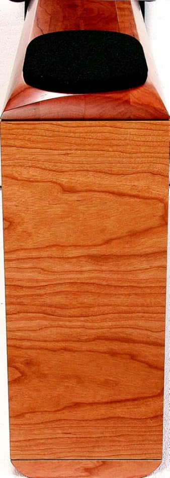

Nikt też, ani fil ani fob, ani hetero ani homo, nie będzie miał nic przeciwko jakości wykonania Audio Physic Virgo 3. Do testu dostaliśmy wersję w fornirze czereśniowym, który przez ostatnie lata nieco nam się już opatrzył, a mimo to całość wygląda bardzo atrakcyjnie. Absolutnie perfekcyjna robota stolarska, precyzja widoczna z zewnątrz, a solidność wewnątrz.
Szerokości frontu nie zminimalizowano tak drastycznie, jak pozwalałaby na to 12-cm średnica głośnika średniotonowego, ale 2-cm zapas po obydwu stronach wykorzystano dla wykonania zaokrągleń, które przechodzą w silniejsze obłości w sąsiedztwie głośnika wysokotonowego - falom łatwiej będzie opływać obudowę. Front ma grubość aż 4-cm!
Nie jest to może jeszcze absolutny rekord świata, ale w relacji do szerokości ścianki, grubość jest tak nadzwyczajna, że aż nasuwa się pytanie - po co? Boki są już nieco cieńsze - ale 33-mm to też bardzo dobry wynik. Trzeba pamiętać, że w wąskiej obudowie trudno jest uzyskać dużą objętość netto, i grubość bocznych ścianek silnie ją ogranicza - w przypadku Virgo 3 zabiera ponad 40% całkowitej objętości brutto. Ale na tym nie koniec, bo od wewnątrz ścianki wytłumione są okładzinami bitumicznymi o grubości aż 1-cm.

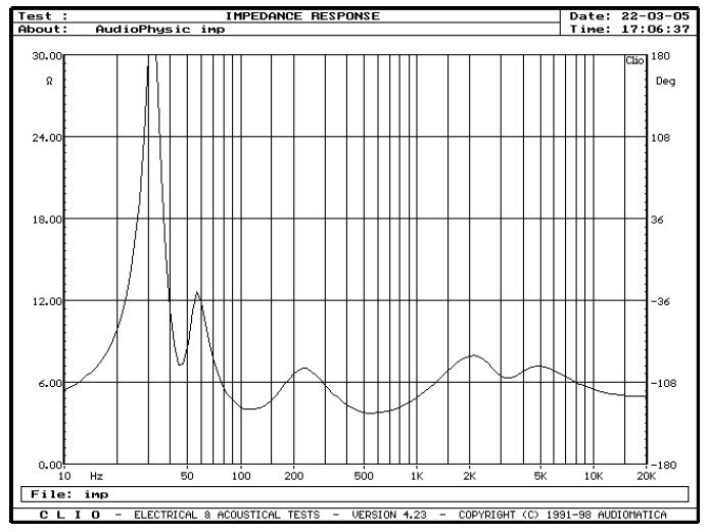

Laboratorium Audio Physic Virgo 3

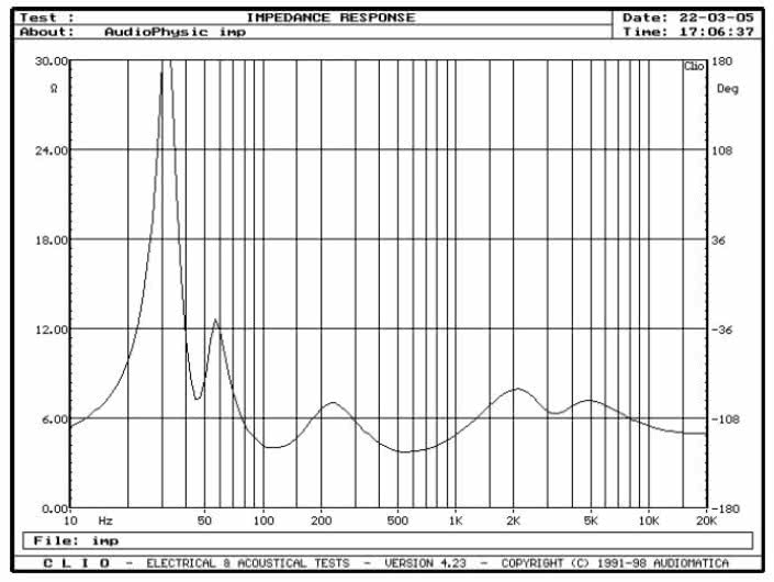

Charakterystyka impedancji Virgo 3 nie wykazuje gwałtownych zmienności poza zakresem niskotonowym, ale jest jednak wielokrotnie pofalowana, co wskazuje na zastosowanie filtrów wyższego rzędu (rys. 1). Przy 120Hz spotykamy lokalne minimum o wartości 4Ω, przy 550Hz o wartości 3,5Ω. Bez zastrzeżeń kwalifikujemy więc Virgo 3 do grupy kolumn znamionowo 4Ω.

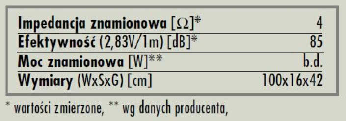

Efektywność jest jednak dość niska jak na wolnostojącą, 4-omową konstrukcję - osiągnęła poziom 85dB.

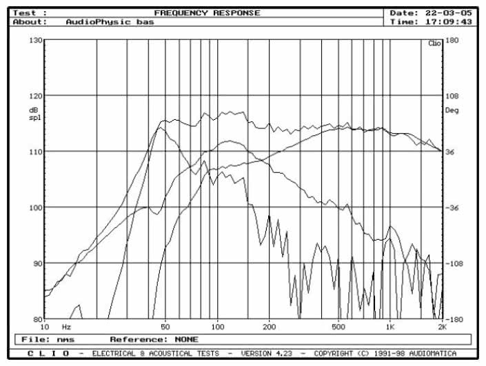

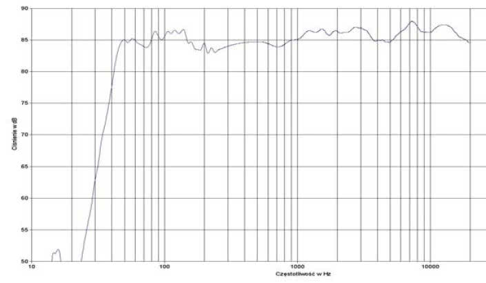

Charakterystyka przetwarzania prezentuje się bardzo kulturalnie (rys. 2). Lekką przewagę ma część pasma powyżej 1kHz, ale dla szerokiego zakresu 45Hz-20kHz mieścimy się w granicach +/-2dB.

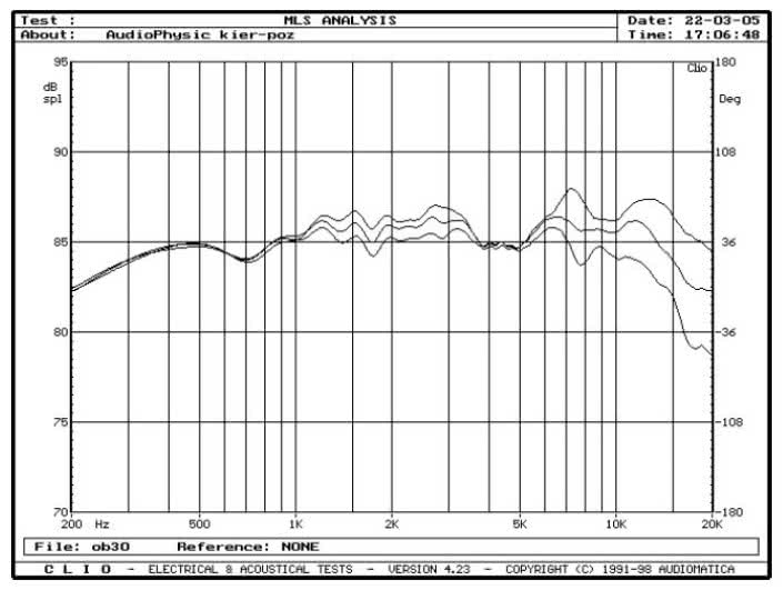

Oczywiście na osiach innych niż główna (0°), będziemy trochę tracić z ciśnienia w zakresie wysokotonowym (rys. 3), można wskazać na oś 15° (w płaszczyźnie poziomej) jako optymalną dla uzyskania najlepszej liniowości do 13kHz.
Maskownica Virgo 3 wywiera tak niewielki wpływ na charakterystykę przetwarzania, że można ją pozostawić założoną bez obaw.

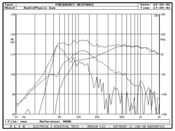

Na zestaw charakterystyk mierzonych w polu bliskim (rys. 4) składają się: para głośników niskotonowych (grzbiet pomiędzy 100 a 150Hz), para membran biernych (ostry szczyt przy 45Hz), głośnik średniotonowy (łagodny spadek od 500Hz do 100Hz, poniżej już znacznie bardziej stromy), i charakterystyka wypadkowa (leżąca wyraźnie najwyżej w zakresie 45Hz-500Hz).
Widać bardzo dobre zintegrowanie fazowe sekcji niskotonowej i średniotonowej, mimo szerokiego zakresu ich współpracy (głośnik średniotonowy przetwarza efektywnie aż do 80Hz), płynne przejście między zakresami. Układ rezonansowy membran biernych dostrojono do 45Hz, do tej częstotliwości Virgo 3 ciągną charakterystykę niemal liniowo, poniżej następuje gwałtowny spadek, właściwy układom z membraną bierną.
