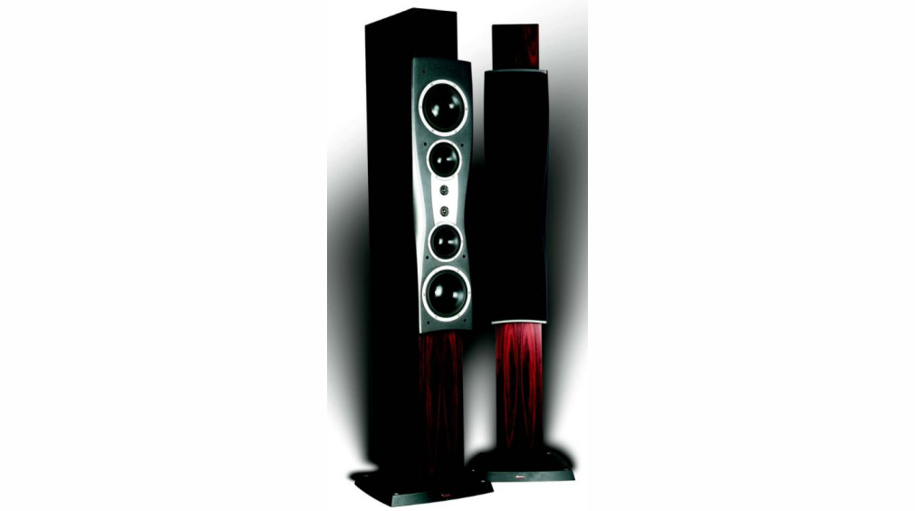

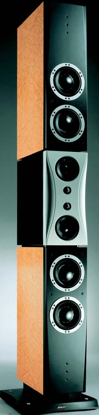

Zarówno C2, jak i C4 wykorzystują ten sam pomysł połączenia wysokiej i smukłej, prostopadłościennej obudowy, z intensywnie wyprofilowanym na krawędziach panelem o nieco większej szerokości, ale ograniczonej wysokości, będącym bezpośrednim oparciem dla wszystkich głośników.
O ile jednak C2 prezentują się, mimo swojej półtorametrowej wysokości, niezwykle delikatnie i figlarnie, to C4 straciły już wiele z tego uroku, zyskując na wrażeniu dostojności i masywności. Wynika to nie z ich całkowitych wymiarów, wcale nie dramatycznie większych niż C2, ale ze znacznie większej powierzchni panelu głośnikowego, muszącego objąć przecież aż sześć głośników.
W C2 panel głośnikowy ma wysokość ok. 40% całkowitej wysokości kolumny, w C4 zasłania on już ok. 60% właściwej, wąskiej obudowy, przez co cała bryła wydaje się od przodu znacznie obszerniejsza, niż jest w rzeczywistości. Ale i tak Dynaudio C4 są jednymi z najzgrabniejszych kolumn w tej kategorii wagowej (50 kilogramów), i plastycznie pozostają dziesięć razy bardziej finezyjne niż skrzynie Proacowe.

Płyty czołowa wykonana jest z 4-cm HDF-u, czyli odmiany MDF-u o wyższej gęstości i twardości, i przytwierdzona do skrzyni poprzez 1-cm podkładkę z MDFu. Głębiej znajduje się jeszcze warstwa przedniej ścianki właściwej obudowy, więc w sumie baza dla głośników ma niezwykłą grubość.
Choć głośniki rozmieszczone są symetrycznie, to można zauważyć nieco inne obrysy panelu w jego górnej i dolnej części (na dole generalnie jest węższy).
Ponownie wygląda to i ładnie, i ma uzasadnienie akustyczne lekko zróżnicowane pozycje krawędzi względem głośników dają inny rozkład odbić i bardziej zrównoważoną sumaryczną charakterystykę systemu, natomiast fakt, że nie działa on idealnie symetrycznie, ma marginalne znacznie.
W opisie tego głośnikowego dzieła sztuki nie można zapomnieć o cokole, składającym się z dużej płyty o krzywoliniowych krawędziach (nawiązującej do stylu panelu głośnikowego) i wąskiego, kilkucentymetrowego “klocka”, dystansującego płytę od obudowy.
“Oderwanie” dużej bryły od podstawy jest oczywiście szkolnym zabiegiem architektonicznym, nadającym jej lekkość, ale widać, jak istotnym. Cokół jest polakierowany na czarno, panel głośnikowy na ciemnoszaro, a główna część obudowy oklejona naturalnym fornirem klonowym lub palisandrowym. Jakość oklejania budzi najwyższy respekt.
Wszystkie krawędzie są bardzo delikatnie sfazowane, i na wszystkich położono dodatkowe, kilkumilimetrowe paseczki forniru. Jakby nie chcąc pozostawić żadnych wątpliwości, że jest to ekskluzywny duński “hand made”.
Maskownica ma oczywiście dokładnie taki obrys, jak panel głośnikowy... chociaż nie, jest nieco krótsza, zostawiając odsłonięte fragmenty panelu na dole i na górze. I dlatego wygląda to jeszcze lepiej. I akustycy, i plastycy myśleli o każdym szczególe.

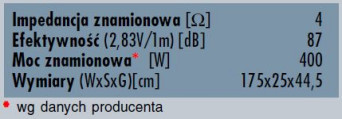

Moc wzmacniacza [W] 400
Wymiary [cm] 175x25x44,5
Typ obudowy br-t
Rodzaj głośników W
Efektywność [dB] 87
Impedancja (Ω) 4

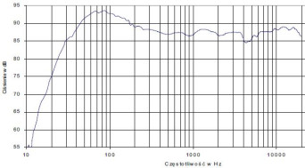

Laboratorium Dynaudio C4

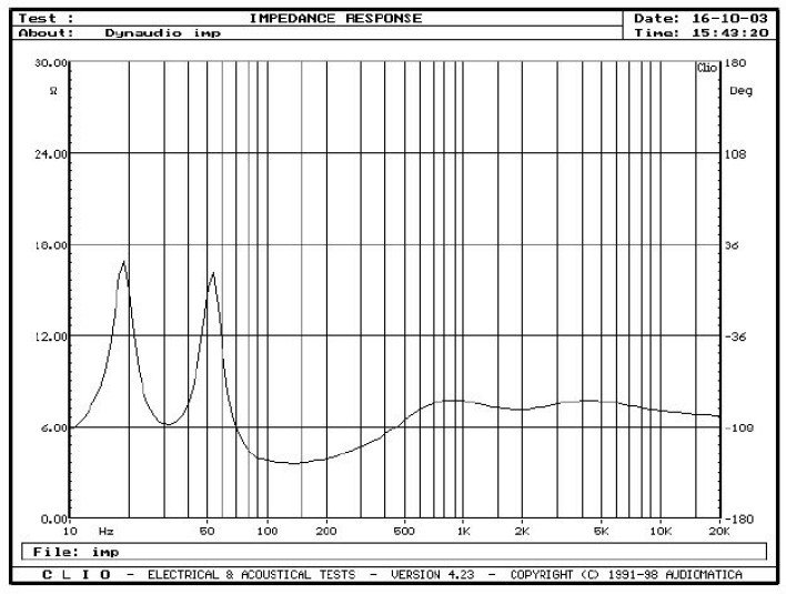

Czy to mała, czy duża konstrukcja Dynaudio, charakterystyki modułu impedancji zawsze wyglądają podobnie. Zwraca uwagę niewielka zmienność w zakresie średnio-wysokotonowym (rys. 1), spowodowana zarówno stosowaniem łagodnych filtrów 6dB/okt., jak i wprowadzeniem dodatkowych obwodów linearyzujących (nie zawsze, ale dość często). Taka cecha z pewnością ułatwia zadanie współpracującemu wzmacniaczowi, choć zwykle najistotniejsze jest dla niego, jakie są wartości minimalne poziomu impedancji w zakresie niskich tonów (na podstawie których ustalamy impedancję znamionową).
Pod tym względem C4 nie są już tak wyjątkowo łatwe do sterowania, choć i nie nadzwyczaj trudne 3,5omowe minimum w okolicach 150Hz to sytuacja typowa dla konstrukcji znamionowo 4-omowej, którą napędzić powinien wzmacniacz o normalnej wydajności prądowej. Przyda się jednak trochę mocy, bowiem mimo 4-omowej impedancji, efektywność napięciowa nie sięga wyżej niż 87dB tutaj C4 wyraźnie oddaje pole D80, ale Dynaudio nigdy specjalnie nie ścigało się w tej dziedzinie.

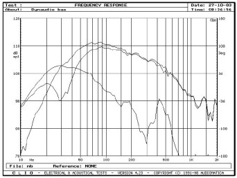

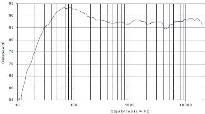

Ze strojeniem bass-reflexu wycelowano w 30Hz, na co wskazuje zarówno minimum na charakterystyce impedancji, jak i odciążenie na charakterystyce głośników niskotonowych w tym punkcie (rys. 2). Krzywa ciśnienia z otworu nie ma wyraźnie zaznaczonego wierzchołka, leży też znacznie poniżej maksymalnego ciśnienia z otworu, więc mimo niskiej częstotliwości rezonansowej obudowy, charakterystyka wypadkowa zaczyna opadać już poniżej 60Hz, ale jej zbocze jest łagodne, i spadek -6dB pojawia się pomiędzy 35 a 40Hz.

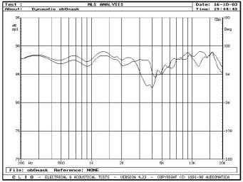

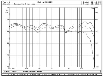

Dynaudio jeszcze nas nie zawiodło charakterystyką w zakresie średnio-wysokotonowym; tak jest i tym razem, na osi głównej utrzymujemy się w polu +/2dB, a na osi 15° nawet +/-1,5dB, jako że wcześniej mieliśmy lekko wyeksponowane częstotliwości najwyższe, których poziom w naturalny sposób obniża się przy skręceniu kolumny. Nawet pod kątem 30°, w zakresie do 10kHz, charakterystyka utrzymuje się w polu +/-1,5dB (rys. 3a).
A co na to maskownica? Chociaż swoim obrysem jest dokładnie dopasowana do kształtu panela głośnikowego, to jednak swoimi wewnętrznymi krawędziami niestety powoduje odbicia i zakłócenia, widoczne na charakterystyce głównie jako osłabienie przy 3,5-4kHz (rys. 3b).
Rys. 4 ujawnia, że równo przetwarzany zakres średnio-wysokotonowy pozostaje nieco w cieniu wzniesienia niskich częstotliwości. Uwypuklenie basu nie odbywa się w wąskim zakresie, co mogłoby powodować niepokojące podbarwienia, ale w szerokim obszarze o łagodnie zmieniających się zboczach brzmieniu na pewno nie zabraknie “masy” i “głębi”, i wymago ono sporo przestrzeni wokół siebie oraz odsunięcia od ściany, tym bardziej że otwory bass-reflex zlokalizowano z tyłu.
