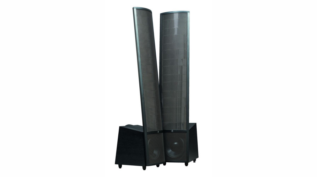

Wykonanie Sylwetka charakterystyczna dla hybryd Logana, w tym przypadku wyjątkowo piękna przez proporcje – duży panel połączono z relatywnie małą skrzynką. Doskonały przetwornik elektrostatyczny i nowoczesna, aktywna sekcja niskotonowa. Świetne wykonanie, do wyboru wiele opcji wykończeniowych – od standardowych do bardzo luksusowych.

Chociaż gabaryty loganowych kartonów mogą przestraszyć, gdy skojarzy się je z typowymi kolumnami, wymagającymi do transportowania co najmniej dwóch osób, to wystarczy spróbować... aby szybko się przekonać, że w gruncie rzeczy można je przestawiać samodzielnie.
Są po prostu bardzo lekkie, jak na swoją wielkość, bo i sama ich zawartość ma umiarkowaną masę, chociaż wymaga pokaźnego kartonu. Również samo wyjmowanie nie sprawia kłopotu - trzymamy kartony w pozycji pionowej i dość łatwo wysuwamy zawartość łapiąc ją w dolnej części, gdzie znajduje się środek ciężkości. Odsuwamy pianki, zdejmujemy bawełniany worek... i wszystko jasne.
Trzy czwarte wysokości całej konstrukcji zajmuje sam przetwornik elektrostatyczny, wokół którego w kartonie znajduje się "powietrze". Tylko na dole mamy treściwą, chociaż też niewielką obudowę dla sekcji niskotonowej, determinującą głębokość całego opakowania.
Teoretycznie, można by taką kolumnę Martin Logan Montis zmieścić w kartonie o prawie dwa razy mniejszej objętości, na czymś tam oszczędzając, ale mimo to zagadnienia logistyczne zdecydowanie preferują opakowania sformatowane w prostopadłościany, stąd taka dysproporcja między kubaturą "nieforemnego" urządzenia a kubaturą jego opakowania. Ale nie ma się czym martwić, a na pewno nie tym, że Martin Logan Montis jest lekki i nieforemny...
Dzięki specjalnej technice udało się obejść ogólną regułę mówiącą o tym, że dobra kolumna musi być duża i ciężka. Niezależnie od rezultatu brzmieniowego, efekt wizualny jest przecież wyśmienity. Martin Logan Montis i kilka innych konstrukcji Logana z aktualnej generacji serii ESL prezentują firmową koncepcję wzorniczą, dopracowywaną od bardzo dawna.
Już najstarsze konstrukcje opierające się na architekturze hybrydy były z grubsza podobne - do basowej skrzyni mocowano przetwornik elektrostatyczny, co wyglądało może i oryginalnie, ale niezbyt atrakcyjnie.
Później zaczęto wyginać, pochylać panel, a obudowa sekcji niskotonowej przestała być prostopadłościanem; teraz całość wygląda bardzo ładnie - nowocześnie poprzez "umiarkowany minimalizm", w którym widać harmonijne połączenie dość prostych, ale jednak ciekawych figur, bez nadmiaru dekoratorskich dodatków, z prostymi krawędziami obudowy niskotonowej i osłoną panelu przedłużoną tak, że zasłania ona też głośnik niskotonowy.
Sylwetka, mimo swojej "obiektywnie" znacznej szerokości i wyjątkowej wysokości (półtora metra), jest zgrabna i lekka. Ewentualny problem z jej ustawieniem nie będzie wynikał, jak sądzę, z kwestii estetycznych, lecz rzeczywiście z braku miejsca - tego typu konstrukcje powinny stanąć w znacznej odległości od ściany (powierzchni odbijającej) za nimi.
"Znacznej" nie jest precyzyjnie zdefiniowane, ale myślę, że metr to minimum (minimum to nie optimum); a jeżeli już to się uda, to efekt wizualny może być imponujący - warto poeksperymentować z jakimś oświetleniem z tyłu, które podkreśli dużą przezroczystość panelu elektrostatycznego.
Doprawdy, para takich "kolumn" (antykolumn?) ustawiona w dużym salonie i odpowiednio wyeksponowana może być jego niezwykłą dekoracją, szczególnie intrygującą dla znajomych mniej obeznanych z tą techniką.

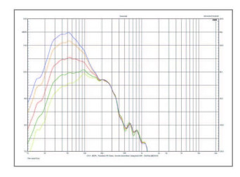

• Po pierwsze, odpowiednio dopasowana korekcja charakterystyki w zakresie najniższych częstotliwości pozwala osiągać bardzo niskie częstotliwości graniczne przy relatywnie małej objętości obudowy zamkniętej (ale przy dużej mocy głośnika i wzmacniacza, o co jednak użytkownik nie musi się już martwić - wzmacniacz sekcji niskotonowej jest przecież wbudowany).
• Po drugie, możliwe jest swobodne ukształtowanie górnego zbocza charakterystyki w zakresie częstotliwości podziału z elektrostatem, bez udziału filtrów biernych (jakie pracują w typowych zwrotnicach).
• Po trzecie, łatwo wprowadzić do układu regulacje (które są na porządku dziennym w subwooferach aktywnych) - w tym wypadku nie obejmują one zmiany częstotliwości filtrowania, gdyż ta jest już dopasowana do charakterystyki towarzyszącego elektrostatu, ale w dużym zakresie obejmuje zmianę poziomu, zarówno "w dół" jak i "w górę" od pozycji neutralnej.
Efekty te pokazują pomiary naszego laboratorium, ale już tutaj warto zwrócić uwagę na "inteligentne" działanie regulacji - zmienia ona poziom dopiero od 200 Hz w dół (maksymalną skuteczność uzyskuje dopiero przy 50 Hz), przez co w zakresie częstotliwości podziału z elektrostatem poziom ciśnienia z sekcji niskotonowej jest stały (oczywiście dla określonego napięcia sterującego), tak aby integracja obydwu sekcji hybrydy przebiegała w optymalny, zafiksowany sposób.

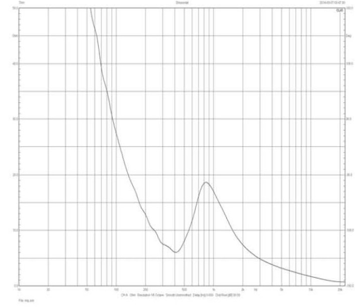

Jednocześnie w zakresie niskich częstotliwości impedancja ma bardzo wysoką wartość, tam bowiem działa aktywna sekcja niskotonowa, która z zasadzie nie czerpie prądu i mocy z zewnętrznego wzmacniacza; minimum przy 400 Hz ma wartość ok. 6 omów, zatem tam pobór mocy przez Monitisy będzie relatywnie największy (biorąc pod uwagę spektrum mocy w typowym sygnale muzycznym), a nie w zakresie wysokotonowym, mimo że poziom impedancji jest tam znacznie niższy. W takiej sytuacji ustalenie impedancji znamionowej też nie jest łatwe... Można by wziąć pod uwagę owo 6-omowe minimum przy 400 Hz i zadeklarować impedancję znamionową 6 albo nawet i 8 omów, ale w specyfikacji producenta przeczytamy, że wynosi ona 4 omy - które trudno do czegokolwiek odnieść.
Czy taka impedancja tworzy poważne wyzwanie dla współpracującego wzmacniacza - też trudno, na sto procent powiedzieć. Dla większości raczej nie, jednak nasz wzmacniacz pomiarowy... wyłączał się, i aby wykonać pomiary, musieliśmy się posłużyć pewnym fortelem. Ale nasz wzmacniacz pracuje z sygnałami testowymi, mającymi wysoki poziom w zakresie wysokich częstotliwości, natomiast w normalnych warunkach użytkowania - ze wzmacniaczami "domowymi" i muzyką - takie problemy nie powinny się pojawić. To zresztą nic nowego w technice elektrostatów.
W praktyce należy wziąć pod uwagę to, że wzmacniacze o niskim współczynniku tłumienia (o wysokiej impedancji wyjściowej), w szczególności wzmacniacze lampowe, stworzą wraz z impedancją Montisów taki dzielnik napięcia w zakresie wysokich częstotliwości, w którym duża jego część odłoży się właśnie na impedancji wyjściowej wzmacniacza, co spowoduje obniżenie poziomu wysokich częstotliwości.
Z tego samego powodu większą uwagę, niż zwykle, wypada przyłożyć do impedancji przewodów głośnikowych, która nie powinna przekraczać 0,1 oma (na całej długości, nie na metr), o ile nie chcemy nimi samymi wywołać słyszalnego spadku. Dzisiaj prawie każdy audiofil jest wyposażony w tak grube kable, że nie będzie miał z tym problemu.

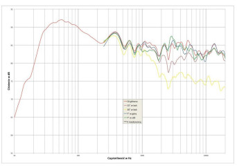

W laboratorium potrafi ą bardzo dużo, prezentując chyba najlepszą charakterystykę przetwarzania, jaką do tej pory widzieliśmy z konstrukcji hybrydowych Martina Logana - a przecież nie jest to wśród nich model najdroższy. Nie wiem dlaczego, ale w tak ważnym zakresie przejścia między sekcją niskotonową a elektrostatem, Montisy w naszych pomiarach wypadły lepiej niż rok temu Summity X. Teraz w ogóle nie ma jakiegokolwiek problemu, bo takie lokalne osłabienie, jakie widzimy przy ok. 250 Hz, możemy zobaczyć w każdej konwencjonalnej kolumnie (proszę spojrzeć choćby na pomiary JBL-a). W zakresie średnio-wysokotonowym obraz jest podobny jak w Summitach X i już tam chwalony za dobre rozciągnięcie, aż do 20 kHz bez wyraźnego spadku (na osi głównej i +/-7 st.).
Pod kątem 15 st. pojawia się osłabienie w zakresie 2-4 Hz, ale na osi głównej jest w tym zakresie lekkie wzmocnienie, więc dla uzyskania najlepszej charakterystyki warto poszukać osi ok. 5-10O, czyli kolumny skręcić w stronę miejsca odsłuchowego, ale nie do końca... Ustawienie osiami równolegle nie wchodzi w grę, bo wówczas znaleźlibyśmy pod kątem ok. 30 st., a tam spadek poziomu już powyżej 1 kHz jest wyraźny.
Dzięki temu Monitsy, elektrostaty i w ogóle kolumny o dipolowej charakterystyce można z kolei ustawiać bliżej ścian bocznych, bo pierwsze wywołane tam odbicia nie będą intensywne. Charakterystyki kierunkowe w płaszczyźnie pionowej są wystarczająco dobre, aby nie przejmować się, czy siedzimy nisko, czy wysoko - w zakresie kątów +/-7 st. biegną one bardzo blisko siebie w całym pasmie. Widoczny szereg drobnych nierównomierności to obrazek typowy dla elektrostatu.
Listę zalet dopełnia wyśmienite rozciągnięcie niskich częstotliwości, a widoczne na głównym rynku wzmocnienie nie jest "obowiązkowe", ponieważ poziom basu jest regulowany w bardzo dużym zakresie, co pokazuje dodatkowy rysunek. Spadek -6 dB względem szczytu charakterystyki (występującego przy ok. 50 Hz) pojawia się przy ok. 25 Hz - super! To chyba najładniejsza charakterystyka, jaką kiedykolwiek widzieliśmy "w wykonaniu" czy to elektrostatu, czy konstrukcji hybrydowej.
