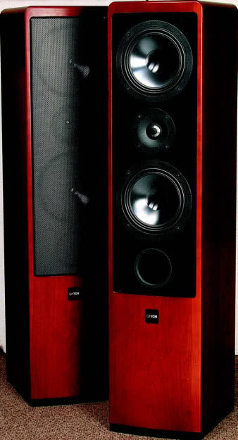

Głośniki dobre, z nowoczesnymi układami drgającymi, chociaż na lekkich koszach. Klasyczna dla serii Ergo, pierwszorzędna obudowa - o jakości wykończenia niespotykanej w kolumnach wolnostojących tego zakresu cenowego.

Również w moim odbiorze Ergo były przestarzałe - kiedy kilka lat temu testowałem jakiś drogi model, kojarzył mi się z wielkim kredensem. Może to też kwestia wielkości, ale średniego kalibru Canton Ergo 607DC tym razem zrobiły na mnie doskonałe wrażenie. Nie mają wygiętych ani pochylonych ścianek, jednak jakość "stolarskiej roboty" jest bez zarzutu, i widać ją jak na dłoni - smaczkiem wykonania obudowy są wyprofilowane listwy łączące ścianki boczne z górną i dolną, pieczołowite oklejenie wszystkich powierzchni, w tym najmniejszych pasków dookoła frontu.
Mamy tu oczywiście do czynienia z naturalnym fornirem, a dostępnych jest kilka wersji kolorystycznych - bukowa, czereśniowa, czarna (lakierowany fornir dębowy), i gładko lakierowana na srebrno. Maskownica jest wykonana z perforowanego płata blachy, wygiętego w pobliżu krawędzi tak, że wchodzi on w niewidoczną szczelinę wokół tej części frontu, na której zainstalowano głośniki. Fragment ten pokryto delikatnym welurem, taki pomysł pamiętam z kilku konstrukcji sprzed wielu lat, nie tylko Cantona. Napisałem, że nie ma wygiętych ścianek, ale front jest lekko wypukły (w osi symetrii nieco grubszy - 25mm), co spowodowało wykonanie dodatkowych podfrezowań zewnętrznych krawędzi wokół głośników. Obudowa jest połączona z 2-cm grubości cokołem, w który możemy wkręcić kolce.

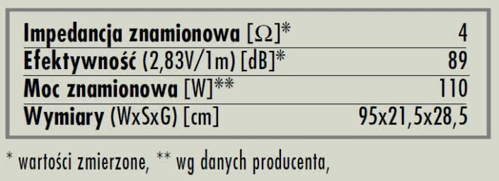

CANTON ERGO 607DC
Moc wzmacniacza [W] 110
Wymiary [cm] 95x21,5x28,5
Typ obudowy br-p
Rodzaj głośników W
Efektywność [dB] 89
Impedancja (Ω) 4

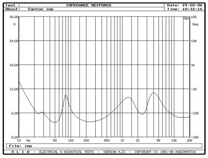

Charakterystyka impedancji (rys. 1) Ergo 607 DC byłaby całkiem typowa, gdyby nie pewna modyfikacja w zakresie niskich częstotliwości. Wzrost na samym skraju badanego pasma nie wiąże się bezpośrednio z działaniem układu rezonansowego obudowy, ale jest rezultatem filtrowania dolnozaporowego ("DC"), które być może nawet zamaskowało ów pierwszy wierzchołek charakterystyczny dla pracy bas-refleksu, a być może został on poddany linearyzowaniu przez dodatkowe filtry zwrotnicy - pozostał tylko ślad przy 30Hz. Minima leżą dość nisko, na poziomie ok. 3,5 omów przy 50 i 200Hz, wciąż nie są to wartości, których mógłby się przestraszyć porządny wzmacniacz, chociaż oczywiście mamy do czynienia z kolumną znamionowo 4-omową.

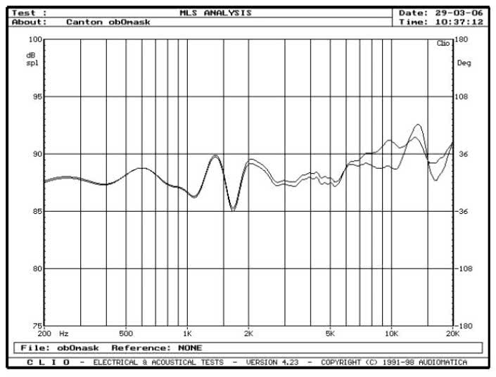

Ergo 607 DC swoim działaniem stara się trzymać blisko liniowej, neutralnej charakterystyki przetwarzania (rys. 2), pozwala sobie tylko na bardzo lekkie podniesienie poziomu niskich i wysokich tonów. Obiecująco prowadzony jest zakres niskich tonów, bez wyraźnego wzmocnienia "średniego basu", z minimalną tendencją wznoszącą aż do 60Hz, i dopiero poniżej z szybkim spadkiem, do którego przyczynia się zarówno sam sposób pracy obudowy typu bas-refleks, jak i działanie filtru dolnozaporowego, włączającego się właśnie w tym zakresie.

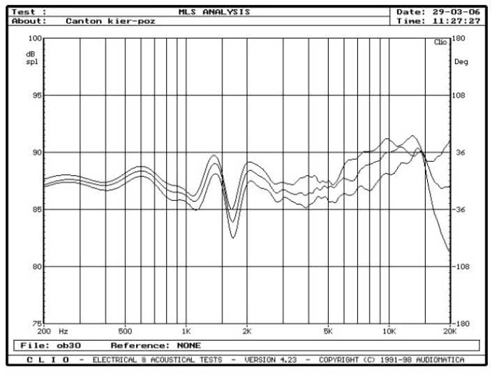

Wszystkie charakterystyki w płaszczyźnie poziomej (rys. 3) wyglądają co najmniej dobrze i leżą blisko siebie aż do 15kHz, tak że nie trzeba koniecznie ustawiać Ergo 607 DC bezpośrednio w kierunku miejsca odsłuchowego. Szczególną cechą tweetera z soczewką akustyczną jest to, że charakterystyki, wraz ze zwiększaniem kąta, chociaż zmniejszają poziom w większej części pasma, to przy pewnej częstotliwości, w tym przypadku 15kHz, zbiegają się ze sobą.

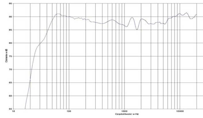

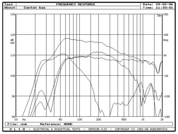

Rys. 5 przedstawia niezależne charakterystyki obydwu głośników 18-cm, ciśnienie z otworu i charakterystykę wypadkową całego zespołu w zakresie niskich tonów.
