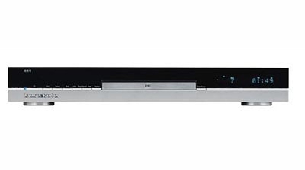

Harman Kardon HD970 ma niską obudowę, chociaż jeszcze nie nie na tyle, aby zaliczyć go do gatunku slim. Ponownie widać podział frontu zrealizowany rzędem przycisków.
W centrum umieszczono szufladę, po prawej stronie znalazł się przycisk do jej otwierania oraz duży i czytelny wyświetlacz. Po lewej stronie mechanizmu mamy rząd klawiszy do obsługi transportu oraz przyciemniania wyświetlacza.
Nadajnik zdalnego sterowania uzupełnia możliwości funkcjonalne do znanego ze źródeł CD standardu - nie zabrakło więc programowania, powtarzania czy odtwarzania w kolejności losowej. Dla wygody zainstalowano także klawiaturę numeryczną i dwa sprytne klawisze ułatwiające poruszanie się po płytach z plikami MP3 o rozbudowanej strukturze katalogów.
Tył odtwarzacza CD to więcej niż pełne wyposażenie, oprócz wyjście analogowego i wyjście cyfrowego w formacie elektrycznym (RCA) są także wejścia cyfrowe (elektryczne i optyczne), które oznaczają, że Harman Kardon HD970 można wykorzystać jako przetwornik C/A dla innych źródeł cyfrowych. Przełączanie źródeł odbywa się z pilota.
W centrum obudowy zainstalowano mechanizm, lewą stronę zajmuje transformator z rdzeniem owalnym, a pozostałe układy zasilacza przeniesiono na główną płytkę.
Sekcja cyfrowa to małe dzieło sztuki, wstępną obróbką sygnałów (także tych z wejść cyfrowych) zajmuje się procesor Analog Devices ADSP-BF532, za sterowanie odpowiada układ Xilinx, a główny konwerter cyfrowo-analogowy to ponownie produkt AD o symbolu AD1955. Jego kompetencje to obsługa strumienia informacji o rozdzielczości 24bit oraz próbkowaniu 192kHz, ale także Super Audio CD, z czego Harman nie skorzystał. Bufory analogowe skonstruowano ze znakomitych wzmacniaczy operacyjnych OP275 (często korzystali z nich np. MBL oraz Mark Levinson).

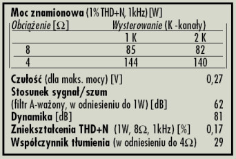

Ile daje dobry zasilacz, można przekonać się porównując wyniki mocy wyjściowej dla jednego i dwóch kanałów. Mimo, że HK 970 nie jest układem dual-mono, to pojedynczy transformator dobrano z należytym zapasem. Moc przy 8Ω wynosi 85W i maleje tylko do 82W w stereo, przy 4Ω uzyskujemy 144W w mono i 140W w stereo. Do takich rezultatów potrzebne będzie źródło o napięciu tylko 0,27V, a więc poradzą sobie też urządzenia o niższych poziomie na wyjściu.
Poziom szumów nie jest dobry, wynosi 62dB w odniesieniu do 1W, być może to kwestia licznych połączeń między poszczególnymi sekcjami. Dynamika sięga więc tylko 81dB. Współczynnik tłumienia to nie najwyższe 29, po wzmacniaczu zintegrowanym w tej cenie spodziewałbym się jednak więcej.

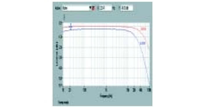

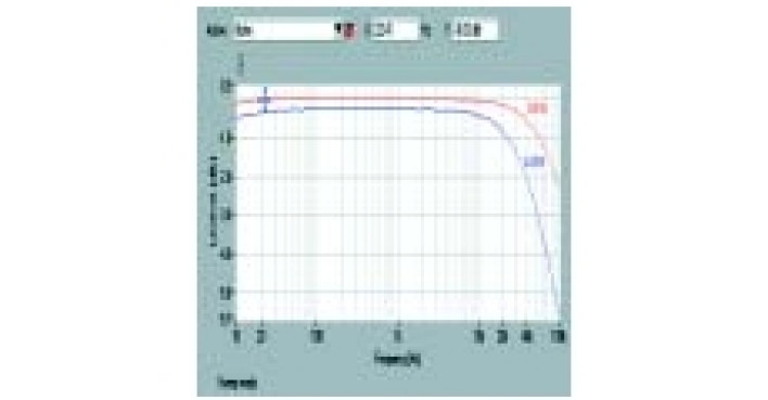

Na wykresie ilustrującym pasmo przenoszenia (Rys. 1) widać minimalnie lepszą pracę dla impedancji 8Ω (łagodniejszy spadek powyżej 20kHz),, ale i dla 4Ω odchyłka przy 100kHz nie przekracza 1,1dB.

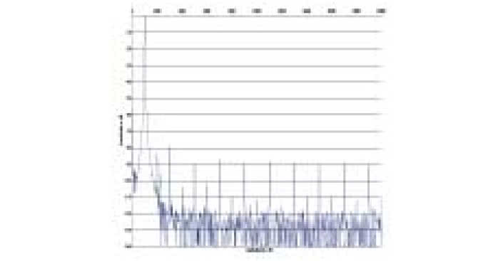

Rozkład zniekształceń (Rys. 2) jest jednym z najlepszych, jakie można spotkać, żadna harmoniczna nie przekracza -90dB, niemal wszystkie giną w spektrum szumów. Gdzieś w okolicach -100dB pojawia się druga i szósta, co nie ma większego znaczenia.

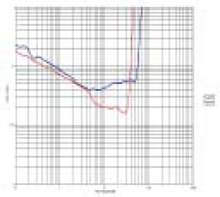

Przedziały zniekształceń niższych od 0,1% odczytane z Rys. 3 obejmują zakres 2,8W-78W dla 8Ω (minimum THD+N to 0,027% i 66W) oraz 6W-130W dla 4Ω (minimum THD+N to 0.027% i 54W). Obciążenie 8Ω jest jak zwykle bardziej korzystne, lecz i przy 4Ω HK970 nie generuje niepokojących zniekształceń.
