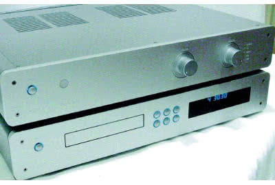

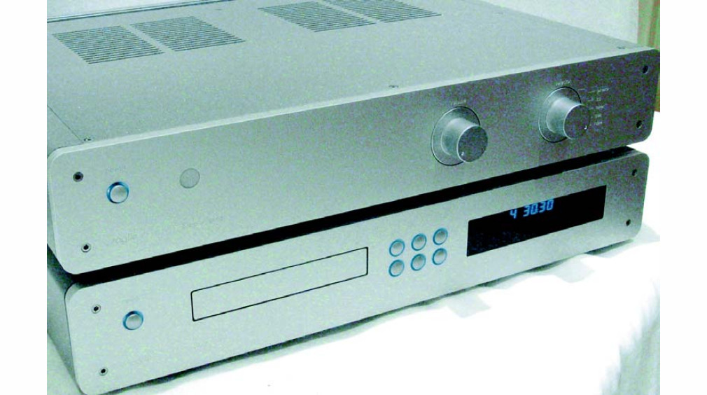

Audio Agile Step wyróżnia się przepięknie wykonaną, chyba bardzo kosztowną obudową. Za jej projekt plastyczny odpowiedzialny jest profesjonalny plastyk przemysłowy. Współpraca z nim zaowocowała już kilkoma prestiżowymi nagrodami w międzynarodowych konkursach designerskich.
Obudowa składa się z sześciu elementów: grubego panelu przedniego, tylnej części "spinającej" boki, samych boków, które są sztywnymi profilami oraz masywnych ścianek górnej i dolnej, przykręcanych w wielu punktach.
W tylnej części powstało coś w rodzaju długich "rączek", wydaje się jednak, że chodziło przede wszystkim o cofnięcie tylnej ścianki, aby stworzyć tam bezpieczne miejsce dla wpiętych przewodów. Tak zbudowane są wszystkie urządzenia Agile, bez względu na ich cenę i przeznaczenie - zmienia się tylko wygląd przedniej i tylnej ścianki.

Przód odtwarzacza CD jest "czysty", ale i ciekawy - jest na nim kilka okrągłych, podświetlanych na turkusowy kolor guziczków oraz wyświetlacz o podobnym zabarwieniu. Napisy zostały precyzyjnie wygrawerowane.
Z tyłu, obok analogowych wyjść RCA, widać koaksjalne wyjście cyfrowe S/PDIF wykonane na 75Ω łączu BNC oraz wyjście I²S. Opcjonalnie można zainstalować wyjście zbalansowane AES/EBU. Opcjonalne są również moduły A-link, na łączach CAT-5, dzięki którym urządzenie można wprząc do całego systemu Agile lub systemu automatyki.

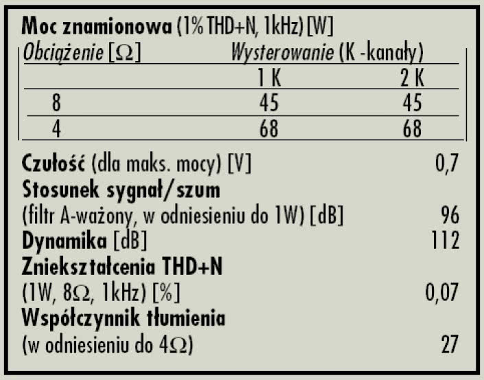

Step nie należy do najmocniejszych wzmacniaczy, szczerze mówiąc jego 45W/8Ω wygląda wręcz mizernie. Urządzenie dysponuje jednak bardzo dobrym zasilaczem, spadek mocy przy dwóch wysterowanych kanałach jest niezauważalny.
Bez przeszkód możemy też Stepa ożenić z kolumnami o impedancji 4Ω, w takich warunkach otrzymujemy 68W w mono i stereo. Czułość na poziomie 0,7V odbiega od standardu spotykanego w większości wzmacniaczy zintegrowanych, we współpracy z odtwarzaczem CD nie powinno być kłopotów, jednak inne źródła (o niższym poziomie wyjściowym) mogą nie być w stanie wysterować Stepa.
Odstęp do szumu wynosi fantastyczne 96dB, jest to jeden z najlepszych wyników jakie dotychczas w laboratorium odnotowałem. Dlatego, mimo zaledwie 45W, dynamika sięga 112dB.

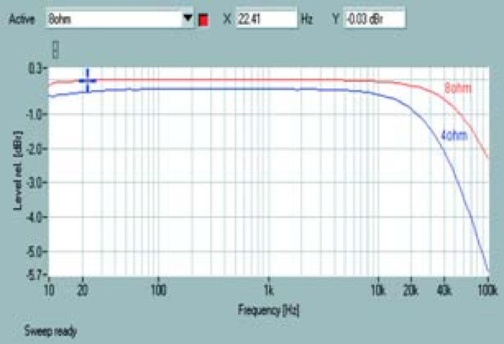

Współczynnik tłumienia nie jest najwyższy, wynosi 27. Na pasmie przenoszenia (Rys.1) widać, że krzywa 4Ω leży o kilka dziesiątych dB niżej od 8Ω. W zakresie basu wzmacniacz radzi sobie bez zarzutu, schodząc niemalże liniowo aż do 10Hz. Granicę 100kHz osiągniemy natomiast dla 8Ω przy - 2,5dB, 4Ω jest wyraźnie słabsze, gdyż przy -3dB pasmo sięga już tylko do 53kHz.

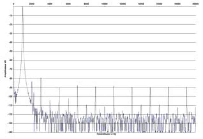

W rozkładzie zniekształceń (Rys.2) zauważymy bardzo niski poziom szumów. Ze zniekszta łceniami nie jest już tak dobrze, dokuczają przede wszystkim nieparzyste, od najsilniejszej trzeciej przy -78dB, po piątą, siódmą i kolejne aż do dziewiętnastej włącznie, na szczęście na ogół już w okolicach -90dB. Parzyste są mniej obecne, druga leży przy -83dB, ale dalsze poniżej -102dB.

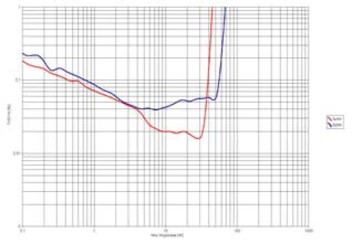

Minimum zniekształceń odczytane z Rys.3 wynosi 0,018% przy 30W dla 8Ω oraz 0,04% przy 8W dla 4Ω. Impedancja 4Ω jest generalnie mniej korzystna, gdy zniekształcenia dla 8ohm wciąż maleją aż do wyraźnego punktu przesterowania, na 4Ω widać lokalne minimum i wzrost THD+N już od 7W - taka charakterystyka przypomina trochę wzmacniacz lampowy. Poziom THD+N nie jest na szczęście niepokojąco wysoki, poniżej 0,1% Step utrzymuje się od 0,3 do 40W dla 8Ω i od 0,7 do 58W dla 4Ω.
