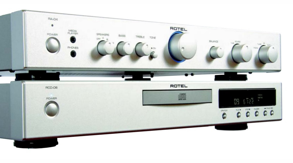

Rotel wprowadził całą gamę nowych urządzeń stereofonicznych, zastępujących modele serii 02. Otrzymaliśmy trzy wzmacniacze - RA-04, 05 i 06 (chociaż 04 od 05 różni się tylko zdalnym sterowaniem tego drugiego) i jeden odtwarzacz - RCD-06. Oznacza to, że nawet w najtańszej konfiguracji będziemy korzystali z odtwarzacza wyraźnie droższego od wzmacniacza.

Wciąż mamy do czynienia z niskimi bryłami, aluminiowymi frontami i powściągliwą, oszczędną stylistyką. W porównaniu z CA, ma formę nieco zmiękczoną, ale w porównaniu z Denonem, jego kształty mają mocniejsze kontury.
Wzmacniacz Rotel RA-4 jest dobrze wyposażony, oprócz selektora wejść (4 x liniowe) jest osobny przełącznik dla pętli magnetofonowej oraz wejście gramofonowe (MM). Jeszcze regulacja barwy dźwięku (odłączana przyciskiem), aktywacja dwóch wyjść głośnikowych i balans.
Nowością, rejestrującą supremację "i.Podopodobnych" urządzeń MP3, jest wejście liniowe typu mini-jack (3,5 mm) umieszczone na przedniej ściance, oznaczone 'media player'. Zamiast gniazda słuchawkowego typu duży-jack (6,3 mm) jest drugi 'mały'.

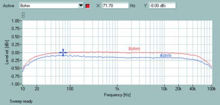

Zgrabny, płaski wzmacniacz Rotela oferuje umiarkowaną, ale wyższą niż deklarowana przez producenta moc wyjściową. W katalogu mamy zaledwie 2x40 W, a w rzeczywistości 2x55 W - na 8 omach. Żadnym problemem nie będzie także obciążenie 4-omowe, gdzie skromna integra zachowuje się stabilnie i dostarcza 2x72 W. Czułość jest przy tym wzorowa, wynosi 0,22 V.
Mniej satysfakcjonujący jest poziom szumów, 81 dB, a ponieważ moc nie jest najwyższa, stąd dynamice nie udało się osiągnąć pułapu 100 dB.
Pasmo przenoszenia (rys. 1) wygląda świetnie, przy częstotliwościach granicznych widać bardzo niewielkie spadki, ok. -0,5 dB.

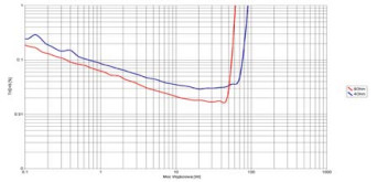

Impedancja 8-omowa zapewni poziom THD+N niższy od 0,1% w przedziale 0,3 - 56 W, 4-omowa w zakresie 0,7 - 76 W (rys. 3), jednak poziom zniekształceń dla 8 omów jest zauważalnie niższy.
