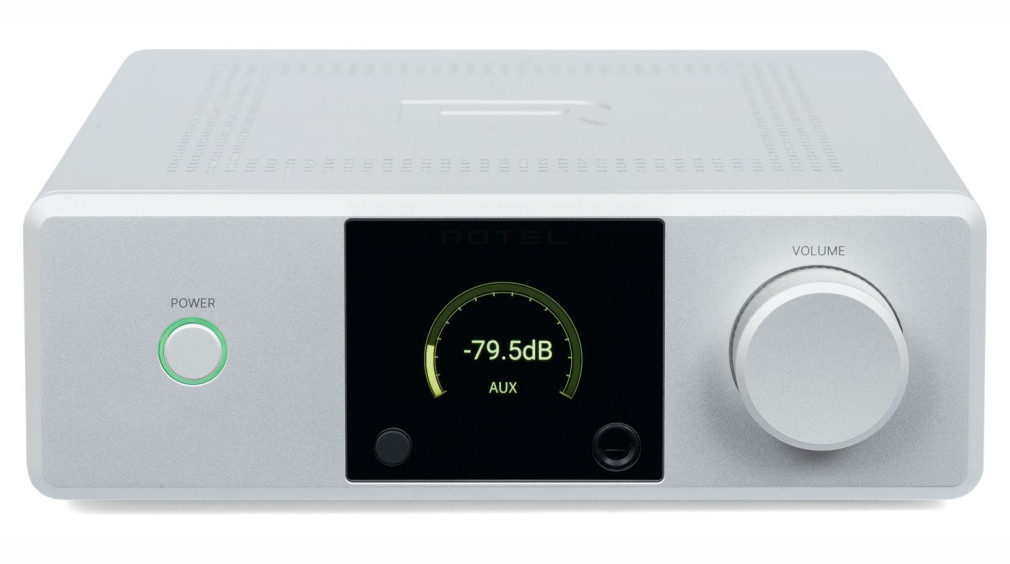

Rotel DX-5 - wzornictwo
"Piątka" to kompaktowe, eleganckie, nowoczesne urządzenie, ale znacznie cięższe od wielu podobnej postury wzmacniaczy, choćby od NAD C700 V2. Powód jest prosty – konstrukcja jest oparta na końcówkach w klasie AB i liniowym zasilaczu. W tej sytuacji nie dziwi już umiarkowana, deklarowana moc 2 x 33 W przy 4 Ω. Nasze pomiary jednak poprawią humory.

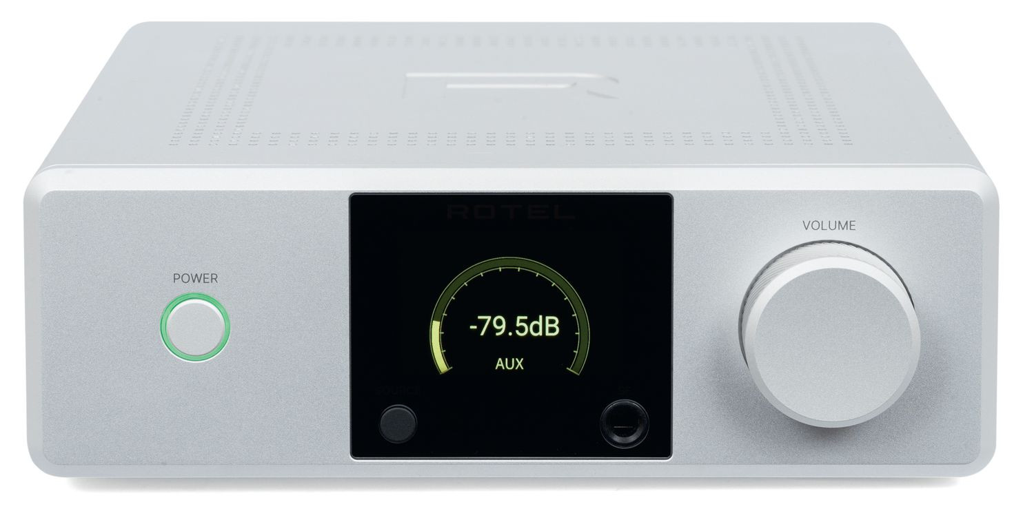

Rotel DX-5 to nowy styl, ale dawna solidność i znakomita jakość wykonania. Obudowa Rotela DX-5 jest w całości metalowa, włącznie z przednim panelem, a nawet pokrętłem głośności. W inny sposób kusić będzie kolorowy wyświetlacz, a niejednemu radość sprawi gniazdo słuchawkowe (6,3 mm).

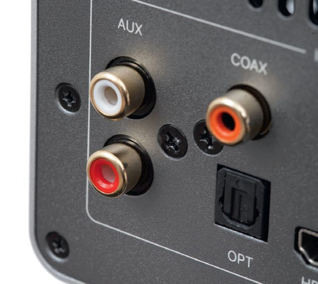

Wyposażenie w gniazda analogowe jest bardzo skromne; podłączymy tylko jedno źródło liniowe, niestety, nie ma wejścia na gramofon i trzeba przyznać, że pod tym względem Rotel DX-5 odstaje od konkurentów. Znacznie lepiej prezentuje się sekcja cyfrowa, w której mamy aż cztery wejścia, a do tego jeszcze strumieniowanie Bluetooth.
Najcenniejsze są złącza HDMI (z ARC) oraz USB-DAC (towarzyszy im certyfikat Roon). Rotel DX-5 ma także wejścia współosiowe oraz optyczne. USB-DAC oferuje jak zwykle najwięcej.

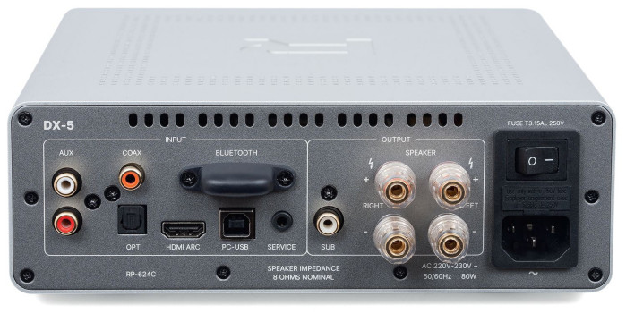

Niewielka powierzchnia tylnej ścianki została optymalnie wykorzystana, jest wszystko, co potrzebne, ale bez niewygodnego tłoku.
Moduł Bluetooth ma formę niewielkiej plastikowej kapsuły.
Gniazda głośnikowe są obsadzone dość blisko siebie, stąd rozsądne będzie zastosowanie końcówek bananowych. W pobliżu terminali znajduje się złowrogi napis informujący o tym, że nominalną impedancją obciążenia jest 8 Ω. Jednak w materiałach informacyjnych (i instrukcji) Rotel nie zakazuje podłączania 4 Ω, deklarując nawet moc wyjściową dla takiego obciążenia. DX-5 ma także wyjście subwooferowe (monofoniczne).

W części cyfrowej są dwa najważniejsze gniazda – HDMI (z ARC) oraz wejście USB-DAC.
Sekcja analogowa ogranicza się do jednego wejścia liniowego.

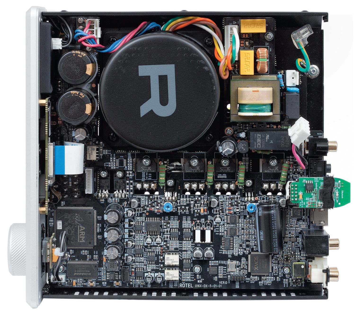

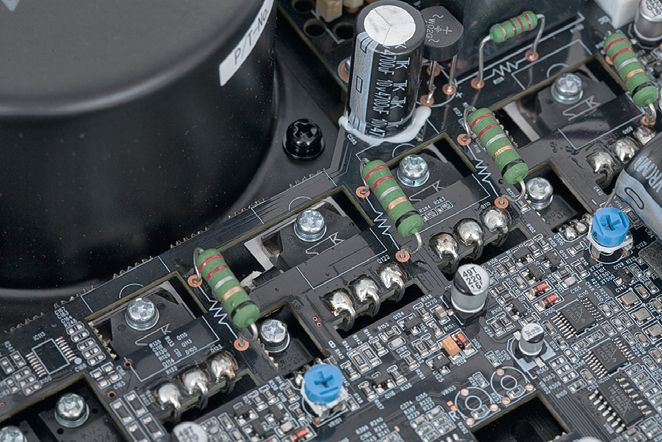

Końcówki mocy w Rotelu DX-5 są liniowe. Liniowy jest też zasilacz z "prawdziwym" transformatorem toroidalnym i kolejnym, mniejszym (już rdzeniowym), dla trybu czuwania. Upakowanie tego wszystkiego do niewielkiej obudowy nie było łatwe; rolę radiatora pełni kształtownik oraz dolny pas obudowy (do którego wszystko przykręcono). W każdym kanale pracuje jedna para tranzystorów Sankena.

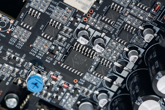

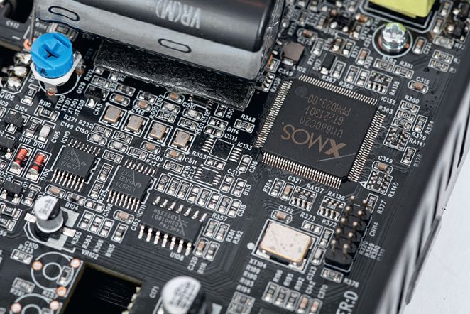

Cała elektronika – zarówno analogowa jak cyfrowa – zajęła wąski pas po prawej stronie obudowy. Obok scalonych przełączników wejść pracują interfejsy cyfrowe, scalony jest również regulator głośności (Burr Brown).
Trudniej dotrzeć do przetwornika cyfrowo-analogowego, ale z opisów producenta wynika, że jest to jeden z najnowszych (i najlepszych) układów firmy ESS Technology – ES9039Q2M. Obsługuje PCM 32 bit/768 kHz oraz DSD1024, a dynamika sięga aż 130 dB; skorzystamy z niej nawet wobec ograniczeń wejść cyfrowych wzmacniacza, które aż tak "gęstych" sygnałów nie przyjmują.

Mimo kompaktowych rozmiarów, DX-5 ma układy liniowe zarówno w końcówkach, jak i w zasilaczu.
Dwie pary tranzystorów Sankena przykręcono do kształtownika zamocowanego do dolnej ścianki, w chłodzeniu uczestniczy cała (metalowa) obudowa.

Głośność jest regulowana w nowoczesnym układzie scalonym.
Sygnały z wejścia USB obsługuje zwyczajowo procesor XMOS, w sekcji cyfrowej Rotela działa ultranowoczesny przetwornik C/A ES9039Q2M.

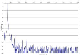

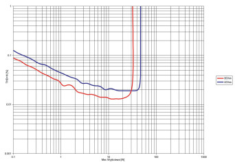

Również na spektrum harmonicznych (rys. 2) widać bardzo niski poziom szumu, tylko druga i trzecia sięgają ok. -90 dB; wyższe pozostają poniżej granicy -100 dB. Niskie zniekształcenia i szumy procentują również na charakterystykach THD+N w funkcji mocy (rys. 3); już od najniższych mocy schodzą poniżej 0,1%, powyżej 10 W charakterystyki wypłaszczają się (aż do przesterowania). Współczynnik tłumienia ma bezpieczną wartość 61.
