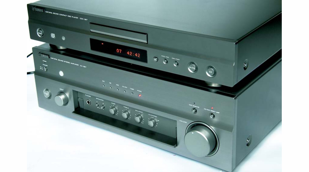

Obydwa urządzenia Yamahy łączy pomysł wzorniczy z charakterystyczną "falą" na przednim panelu, jednak inaczej niż w przypadku zestawu Denona, odtwarzacz Yamahy znacznie różni się gabarytami od wzmacniacza.
Na jego wąskim froncie mamy niewiele elementów, pod szufladą umieszczono wyświetlacz o charakterystycznym dla tego producenta, bursztynowym kolorze. Spełnia on nie tylko funkcję powiadamiania o czasie i ścieżkach, ale także wyświetla tekst zapisany na płycie - nazwy utworów i płyty. Panel przedni wykonano z aluminium - w teście w kolorze tytanowym. Z tyłu zestaw podstawowy - jedna para analogowych RCA, wyjście cyfrowe optyczne oraz wychodzący z wnętrza kabel sieciowy.

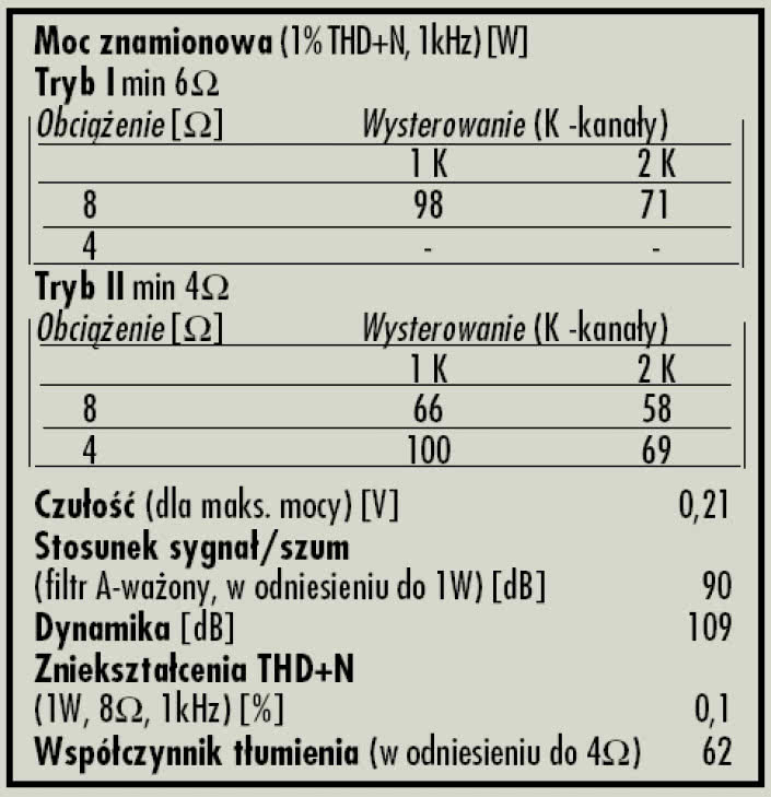

Na podobieństwo swoich amplitunerów wielokanałowych, Yamaha zdecydowała się wprowadzić układ selektora impedancji także do najnowszych wzmacniaczy stereofonicznych. Dostajemy dwie możliwości, dopasowanie teoretycznie do obciążeń min. 6Ω oraz min. 4Ω. W pierwszym przypadku testowaliśmy obciążenie 8Ω, i moc urządzenia wynosiła aż 98W w jednym kanale, choć spadła do 2x71W po podłączeniu drugiego. Po przełączeniu w tryb min. 4Ω i podłączeniu takiego obciążenia, mamy równo 100W przy jednym kanale wysterowanym, i spadek do 2x69W przy dwóch.
Czułość urządzenia to podręcznikowe 0,21V, wyborny jest odstęp sygnału od szumu - aż 90dB, dynamika to także świetne 109dB.

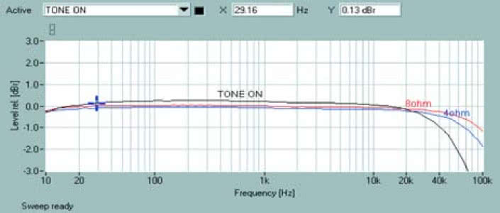

Pasmo przenoszenia (rys.1) odzwierciedla bardzo dobrą liniowość. Rezygnując z układów Source Direct widzimy większy spadek w zakresie basu, ale również powyżej 20kHz, -3dB przypada na 71kHz.

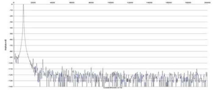

Wykres na rys.2 potwierdza niski poziom szumów, informując jednocześnie o znikomych zniekształceniach. Żadna harmoniczna nie przekracza -90dB, a najsilniejsze druga i trzecia lokują się przy pomijalnych -93dB i -94dB.

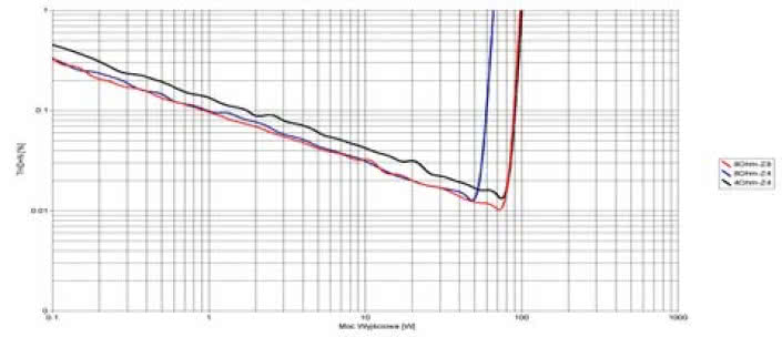

Na rys.3 mamy tym razem trzy charakterystyki, jedna dla selektora impedancji min. 6Ω (obciążenie 8Ω) i dwie dla trybu min. 4Ω (obciążenia 8 i 4Ω). Niemal idealnie pokrywają się dwa wykresy 8Ω, ukazując oczywiście różnice w mocy maksymalnej. Nieco wyższe zniekszta łcenia towarzyszą pomiarowi impedancji 4Ω, ale to zjawisko całkiem normalne. Najniższe THD+N to 0,01% dla 71W w ustawieniu selektora impedancji na min. 6Ω, przy podłączeniu 8Ω obciążenia.
