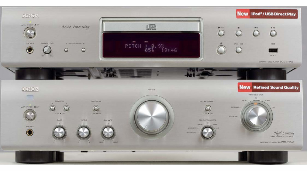

Denon DCD-710AE
Na środku króluje mechanizm z dużym, niebieskim wyświetlaczem, któremu przypadają coraz bardziej odpowiedzialne zadania. Kompletowi przycisków towarzyszy regulator prędkości odczytu (pitch), a obok wyjścia słuchawkowego znajduje się regulator głośności.
To wszystko było już w odtwarzaczu Denon DCD-700AE, a nowością w obecnym modelu jest port USB, który oprócz oczywistej umiejętności pracy z pamięciami pendrive i zapisanymi na nich plikami MP3, WMA, potrafi także komunikować się z iPodem.
Konstrukcja odtwarzacza Denon DCD-710AE opiera się na czytniku CD - według materiałów firmowych wyprodukowanym przez Denona. Na dużej dwustronnej drukowanej płytce zgromadzono większość elektroniki, przetwornik cyfrowo-analogowy wlutowano od spodu - wiemy, że jest to bardzo dobra kość Burr Brown PCM1791, która oprócz dynamiki może pochwalić się dekodowaniem strumienia DSD, co tutaj nie zostało wykorzystane.
Zanim sygnał cyfrowy trafi do przetworników, zajmuje się nim technologia Denona AL24, czyli zespół filtrów cyfrowych odpowiedzialnych między innymi za interpolację sygnału, nie tylko z płyty, ale także z iPoda.
Dla wyjścia słuchawkowego przygotowano niezależny układ oparty na wzmacniaczu operacyjnym. Względem poprzednika rozbudowano zasilacz, który podaje niezależne napięcia dla sekcji analogowej oraz cyfrowej. Układ jest teraz bardziej wydajny, wymusiła to także obecność portu USB otrzymującego wystarczającą dawkę prądu do zasilenia nie tylko pamięci flash, ale również bardziej prądożernych dysków twardych.
Denon PMA-710AE
W stosunku do poprzedniego modelu PMA-700AE, na zewnątrz w zasadzie nic się nie zmieniło, pozostawiono bogate wyposażenie z regulatorami barwy oraz niezależnym selektorem źródeł nagrywania - dość kontrowersyjnym z racji znikomej przydatności, ale wpisanym w koncepcję frontu "na bogato".
Obejmuje ona także takie dodatki, jak układ Direct oraz już mniej obowiązkowy kontur. Natomiast uprzejmie powitamy tu złocone wyjście słuchawkowe. Wśród sześciu źródeł podłączonych do Denona może się także znaleźć gramofon analogowy z wkładką MM.
Gniazda RCA nie mają złoceń, podwójne gniazda głośnikowe są również dość prozaiczne, ale przyzwoite. Producent dodał aż trzy gniazdka sieciowe, a także zacisk uziemienia - potrzebny przy podłączeniu gramofonu.
W układzie wewnętrznym zaszło kilka ważnych zmian, zlokalizowanych głównie w obszarze końcówek mocy; pracujące wciąż w firmowej koncepcji UHC Single Push-Pull opierają się (podobno) na wydajniejszych tranzystorach (w konfiguracji jednej pary na kanał - tranzystory dostarczyła firma Sanken, tak jak w modelu 700, ale oznaczenia elementów są wciąż takie same) wspartych większą pojemnością filtrującą w zasilaczu.
Cały układ jest teraz bardziej przejrzysty, z lepiej odseparowanymi sekcjami, wyizolowanym modułem sterującym, przeniesionym na oddzielną płytkę przy przedniej ściance.
Zasilacz bazuje na transformatorze rdzeniowym (z ekranowaniem), wnętrze wzmacniacza dzieli obszerny radiator, który jest także ekranem separującym. Niezależną płytkę zajął potencjometr głośności, dobry hermetyczny Alps, chociaż jego podłączenie przewodami może wydawać się nie najlepszym rozwiązaniem.
W torze napięciowym zastosowano tranzystory, na pochwałę zasługują też dobrej klasy elementy bierne, jak choćby kondensatory Elna Silmic. Warto również wspomnieć o wytłumieniu elementów obudowy matami.

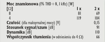

Denon ostrożnie określa moc swojego wzmacniacza, deklarując 2 x 85 W przy 4 omach. Urządzenie radzi sobie jednak dużo lepiej, w stereo 710-tka produkuje 2 x 104 W przy 4 omach i 2 x 69 W przy 8 omach, a moc limituje zasilacz, bo same końcówki potrafią jeszcze więcej - 81 W przy 8 omach i 119 W przy 4 omach.
Znakomicie, jak na tak niedrogą integrę, wygląda poziom szumów, które zostały sprowadzone do -91 dB, W związku z tym oraz niezłą mocą, dynamika wynosi 110 dB.

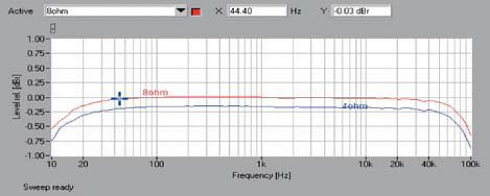

Załączając układ Direct, uzyskaliśmy świetny przebieg pasma przenoszenia (rys. 1), rozciągającego się od 10 Hz do 100 kHz ze spadkiem nie większym niż -0,8 dB przy skrajnych częstotliwościach.

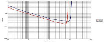

Dobrą passę widać także w pomiarze obrazującym rozkład zniekształceń harmonicznych (rys. 2), najsilniejsza druga zaledwie ociera się o poziom -90 dB, kolejne - trzecia i czwarta - są już daleko poniżej. Wykres z rys. 3. dowodzi szerokich zakresów mocy z niskimi zniekształceniami, dla 8 omów THD+N poniżej 0,1 % uzyskujemy w obszarze 1-74 W, dla 4 omów 1,5-103 W.
