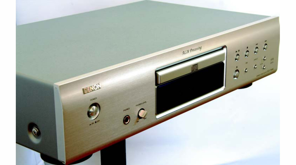

Odtwarzacz CD Denon DCD-700AE
Wykonany z aluminium front urządzenia ma "denonowate" kształty, podobne do wprowadzonych wcześniej w droższych urządzeniach doby "renesansu stereofonicznego", jaki przeżywa oferta firmy od około dwóch lat. Nie jest więc płaski jak w Rotelu i CA, a wraz z okrągłymi przyciskami i zaokrąglonymi kształtami wgłębienia na szufladę (też obłą) i wyświetlacz, widzimy elegancję, wręcz luksus - jak na ten zakres cenowy.
Mam jednak wrażenie, że już gdzieś to widziałem... chyba na przełomie lat 80. i 90. Jeśli jest to więc powrót do własnych korzeni, to udany. Szufladę i niebieski wyświetlacz typu dot-matrix (w świetle dziennym dość słabo widoczny) umieszczono jednak w sposób typowy dla końca lat 90., czyli centralnie.
Po lewej stronie mamy tylko mechaniczny wyłącznik sieciowy oraz gniazdo słuchawkowe z towarzyszącą mu gałką siły głosu. Po prawej typowe przyciski o różnej wielkości, w tym przycisk 'display', pozwalający przyciemnić wyświetlacz (nie da się go jednak wyłączyć) oraz dwa guziczki 'pitch', którymi zmienia się prędkość odtwarzania w zakresie 12%(!) - rzecz przydatna na zajęciach aerobiku, gdzie trzeba nieraz dopasować tempo do ćwiczeń, a nie odwrotnie.
Na froncie uwidoczniono nazwę sztandarowej od wielu lat technologii cyfrowej Denona - AL24 Processing. I jeszcze ładne logo firmy. Z tyłu nieodłączalny, niestety, kabel sieciowy, para wyjść liniowych i cyfrowe optyczne. Obudowa została pokryta specjalną farbą winylową, tłumiącą rezonanse.
Środek, jak na tak niedrogie urządzenie jakim jest Denon DCD-700AE, jest bardzo ładny. Pośrodku umieszczono napęd z usztywniającą blachą na górze. Jest to jednostka Denona i biorąc pod uwagę, że urządzenie odczytuje pliki MP3 oraz WMA, można przyjąć, że jest to napęd CD-ROM.
Przetwornika niestety nie widać, bo został ukryty pod spodem dwustronnej, teflonowej płytki, jednak skądinąd wiadomo, że jest to układ Burr-Browna PCM1791 - 24/192 typu delta-sigma, o niezłej dynamice, 113 dB, z przetwarzaniem sygnału DSD.
Mimo to Denon DCD-700AE nie odtwarza płyt SACD. Wyjście RCA jest niezłocone. Wzmacniacz słuchawkowy ma swój scalak, C4570 NEC-a. Zasilacz ma niewielki transformator EI i sporo stabilizatorów z kondensatorami Elna.

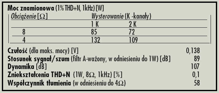

Model 700, choć niedrogi, należy do ekskluzywnego grona audiofilskich urządzeń Denona z rodziny AE. Faktycznie, jako konstrukcja adresowana do wymagających słuchaczy, legitymuje się bardzo dobrymi wynikami pomiarów. Poziom szumów to 89dB, a dynamika wynosi 107dB. Mocy też mu nie brakuje, bo w stereo dostarcza 2x72W przy 8Ω, lub 2x109W przy 4Ω. Urządzenie ma wysoki współczynnik wzmocnienia i czułość wynoszącą 138mV.

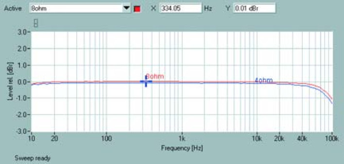

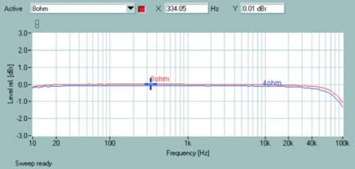

Pasmo przenoszenia (rys. 1) obrazuje znakomitą liniowość pracy w zakresie niskich częstotliwości, przy 10 Hz spadek jest niemal niewidoczny. Powyżej 30 kHz widać rozpoczynające się obniżenie charakterystyki, ale nawet przy 100kHz spadek tylko ok. -1 dB.

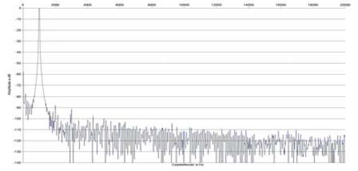

Także i zniekształcenia harmoniczne nie będą dokuczać. Na wykresie z rys. 2 wyróżnić trzeba jedynie drugą, najmocniejszą, która leży przy niskich -87dB, trzecią i czwartą można zaobserwować już poniżej -90dB.

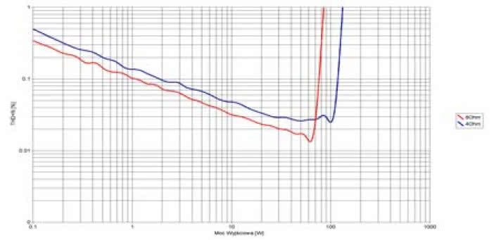

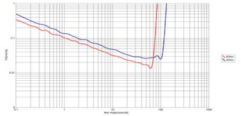

Z przebiegu zniekształceń na rys. 3 wynika, że THD+N niższe od 0,1% uzyskamy dla mocy 1 - 76W przy 8Ω oraz 2 - 123W przy 4Ω.
