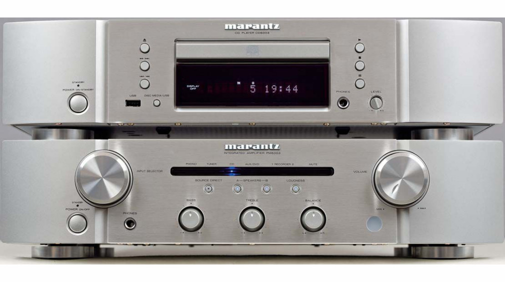

Cyfry 6 i 3 kojarzą się w przypadku Marantza wyjątkowo dobrze. Jeszcze w minionej dekadzie sprzedawany był odtwarzacz CD63, dostępny w kilku różnych wersjach, z których SE MkII sygnowana nazwiskiem Kena Ishiwaty osiągnęła status jednego z najlepszych niskobudżetowych cedeków w historii tego gatunku. CD6003 to jednak zupełnie nowy produkt, z paletą najnowszych funkcji, jakie przy projektowaniu CD63 w ogóle nie były brane pod uwagę.
Marantz CD6003
Centralnie ulokowany mechanizm jest obecnie dość typowym zabiegiem w japońskim sprzęcie, tacka szuflady znajduje się ponad dużą, czarną płytą kryjącą klasyczny niebieski wyświetlacz.

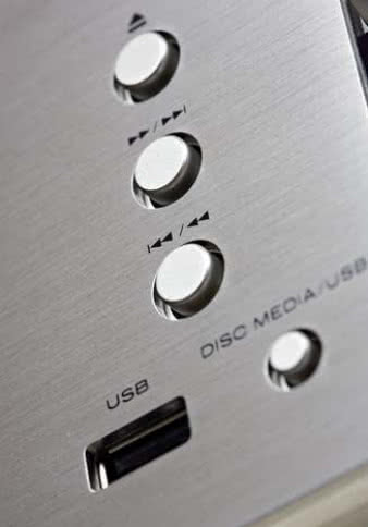

Urządzenie ma na froncie pełen komplet przycisków do obsługi mechanizmu. Z dodatków zauważymy wyjście słuchawkowe z maleńkim pokrętłem wzmocnienia. Marantz CD6003 to najlepszy odtwarzacz CD w ofercie Marantza, choć oczywiście wcale nie najdroższe źródło. Te droższe odczytują już także płyty SACD, ale właściciel 6003-ki też nie musi poprzestać na kompaktach.
Elektronika urządzenia pozwala na odczyt plików MP3 oraz WMA, które można nagrać na płycie lub pamięci i podłączyć do portu USB. Gniazdo to pełni jeszcze inną funkcję -korzystając jedynie ze zwykłego przewodu, możemy bez pośrednictwa stacji dokującej podłączyć odtwarzacz iPod, obsługując jego funkcje z pilota Marantz CD6003.

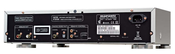

Zestaw tradycyjnych podłączeń dla odtwarzacza CD też jest kompletny - obok wyjść analogowych mamy dwa standardy cyfrowego (optyczne i koaksjalne) plus komplet gniazd dla zdalnego sterowania.

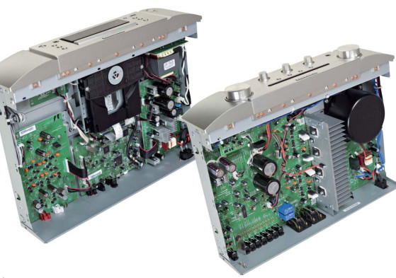

Marantz CD6003 opiera się na sztywnym, podwójnym dnie, do którego przykręcono cztery wysokie nóżki. Elektronikę podzielono pomiędzy trzy płytki - z zasilaczem, układami cyfrowymi oraz obwodami przygotowującymi sygnał do wyjść analogowych.
Napięcie dla wszystkich elementów przygotowywane jest przez klasyczny transformator, wspomagany licznymi układami stabilizującymi dla sekcji analogowej i cyfrowej. Przetwornik pochodzi z firmy Cirrus Logic (CS4398 -taki sam, jak w CD6002), obsługuje sygnały 24 bit / 192 kHz, ale także DSD, a napęd czyta tylko CD (podobnie jak w odtwarzaczu Denona).
Marantz ma komplet wyjść typowych dla źródła CD, z dwoma standardami dla cyfry.

Marantz PM6003, podobnie zresztą jak i odtwarzacz Marantz CD6003, nie wygląda na tani sprzęt; to rezultat polityki wprowadzonej przez Marantza już kilka lat temu, według której nawet najtańsze modele mają utrzymywać spójną stylistykę z urządzeniami "z czuba".
Wypracowany przez firmę pomysł opiera się na płaskiej centralnej części frontu z zaokrąglonymi bocznymi panelami. Oczywiście w urządzeniach kosztujących wielokrotnie więcej można było pozwolić sobie na zupełnie inne materiały - grube płaty metalu -podczas gdy tutaj (gdzieniegdzie) trzeba pogodzić się z plastikiem.

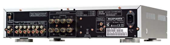

Podłączymy tu sześć analogowych źródeł sygnału, w tym dwa rekordery i gramofon analogowy MM. Złocenia objęły zarówno cały rząd wejść RCA (od gniazd liniowych odsunięto wejście gramofonowe wraz z trzpieniem uziemiającym), jak i podwójne terminale wyjściowe. Wyposażenie dopełnia stosowany od lat system transmisji sygnałów sterujących na bazie gniazd RCA. Na szerokim radiatorze osadzono cztery tranzystory mocy Sankena.
Układ został zabezpieczony na kilka różnych sposobów, pracę monitoruje między innymi czujnik termiczny. Wszystkie gniazda wlutowano na płytkę drukowaną ograniczając połączenia kablowe.
Daleko posuniętą staranność zakłóca tylko sposób montażu potencjometru głośności (czarny Alps) - prawdopodobnie z powodu formy przedniej ścianki trzeba było go umieścić na oddzielnej drukowanej płytce, do której sygnał pobierany jest za pomocą przewodów, tak też później wygląda jego droga powrotna.
Podwójne wyjścia głośnikowe przygotowano na solidnych, całkowicie metalowych terminalach.

Podział układów na trzy główne moduły wokół transportu wygląda bardzo porządnie. Przetwornik obsługuje sygnał DSD, lecz napęd to czytnik w standardzie CD. Konstrukcja wzmacniacza jest przejrzysta, bez ekstrawaganckich rozwiązań i komplikacji układowych, z rozdzielonymi strefami dla zasilacza i elementów audio i ze sprawdzonymi tranzystorami Sankena w końcówce.

Nowością wprowadzoną w Marantz CD6003 i DCD-710AE jest bardzo wszechstronne złącze USB, które umożliwia odczyt plików najpopularniejszych formatów, a więc MP3 i WMA ze wsparciem informacji tekstowych, komunikację z pamięciami flash, odtwarzaczami przenośnymi, a także obsługę odtwarzaczy iPod.
Nie jest to funkcja oczywista, gdyż iPody nie "przedstawiają" się tak jak znakomita większość "empetrójek"- dostęp do utworów wymaga implementacji specjalnych algorytmów.
Marantz, podobnie jak większość firm, stosował (i nadal to robi) stacje dokujące, dzięki którym iPody komunikowały się np. z amplitunerami. To rozwiązanie praktyczne, ale nieekonomiczne ze względu na drogie stacje.
Tymczasem CD6003 bez pośrednictwa zewnętrznego modułu, a jedynie poprzez typowy kabel (znajdziemy go w komplecie z każdym iPodem) potrafi nie tylko odczytywać muzykę z odtwarzacza, ale także sterować jego funkcjami oraz w elegancki sposób wyświetlać informacje o utworach i artystach. Dla posiadaczy sprzętu Apple to niewątpliwa atrakcja podnosząca walory użytkowe sprzętu.

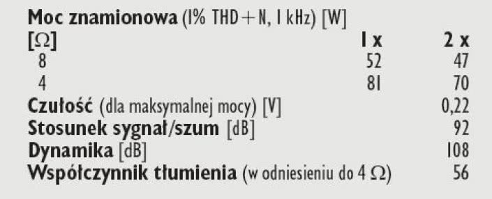

Stosunek sygnał / szum (filtr A-ważony, w odniesieniu do 1W) [dB] 92
Dynamika [dB] 108
Moc znamionowa (1% THD+N, 1 kHz) [W] 8 Ω, 2x 47
Moc znamionowa (1% THD+N, 1 kHz) [W] 4 Ω, 2x 70
Czułość (dla maksymalnej mocy) [V] 0,22
Współczynnik tłumienia (w odniesieniu do 4 Ω) 56

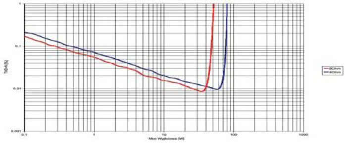

Marantz nie jest mocowym rekordzistą, ale radzi sobie całkiem przyzwoicie. 52 W przy 8 omach oraz 81 W przy 4 omach przy obciążeniu jednego kanału przekłada się na bliskie firmowej specyfikacji 2 x 47 W (8 omów) oraz 2 x 70 W (4 omy) w pracy dwukanałowej. Wystarczy do tego standardowe napięcie 0,22 V.
Urządzenie wyśmienicie spisuje się pod względem poziomu szumów, wynik -92 dB jest godny nawet dobrej końcówki mocy, a w kategorii wzmacniaczy zintegrowanych to coś specjalnego. Nie było więc także problemów z uzyskaniem dobrej dynamiki, mimo niewielkiej mocy osiągnęła ona 108 dB.

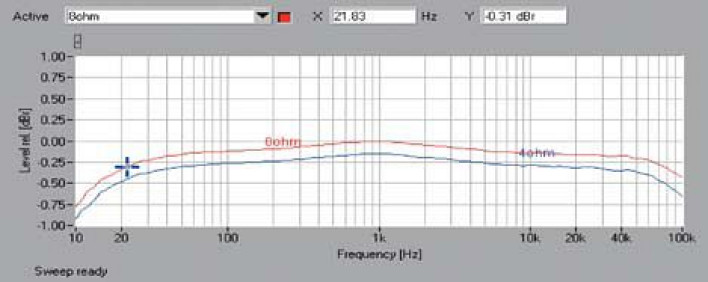

Niezależnie od aktywacji układu Direct, charakterystyki przenoszenia (rys. 1) dla obydwu impedancji są lekko pofalowane, jednak w zakresie od 10 Hz do 100 kHz mieszczą się bez trudu w granicy -1 dB.

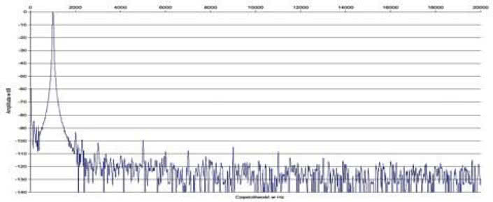

Pomiar spektrum zniek ształceń (rys. 2) nie zdradza najmniejszych problemów, wszystkie harmoniczne leżą grubo poniżej -90 dB. Wzmacniacz bardzo dobrze radzi sobie ze zniekształceniami w całym użytecznym zakresie mocy wyjściowej (rys. 3), THD+N jest niższe od 0,1 % już dla najniższych poziomów, w okolicach poprzedzających przesterowanie zniekształcenia osiągają nawet wartości niższe od 0,01 %.
