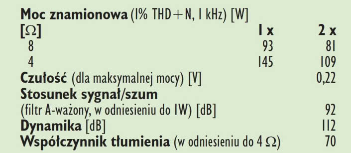

Producent obiecuje moc 70 W przy 8 omach i 100 W przy 4 omach, wyższe wartości uzyskałem już w trybie stereo, odpowiednio 2 x 81 W i 2 x 109 W, a każda z końcówek, wysterowana pojedynczo, dostarcza nawet 93 W przy 8 omach i 145 W przy 4 omach.

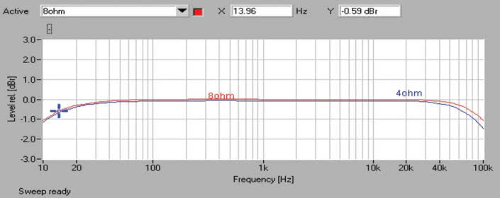

Znakomity w PM8005 jest poziom szumów, wskaźnik S/N wynosi aż 92 dB - to jeden z najlepszych wyników wśród wzmacniaczy zintegrowanych w ogóle. Dzięki temu dynamika też jest świetna - 112 dB. Pasmo przenoszenia (rys.1) oferuje bardzo dobre wyrównanie, przy 10 Hz spadek nie przekracza -1 dB, przy 100 kHz jest podobnie dla 8 omów i tylko minimalnie gorzej (-1,3 dB) dla 4 omów.

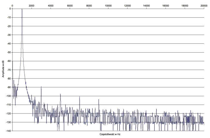

Poziom harmonicznych nieparzystych (rys. 2) jest bardzo niski, najsilniejsza trzecia występuje przy -89 dB, piąta i siódma już poniżej -96 dB, a dziewiąta przy -100 dB.

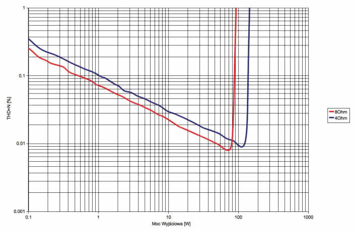

Niskie zniekształcenia i niski poziom szumów procentuje na wykresie z rys. 3. Aby uzyskać THD+N poniżej 0,1 %, wystarczy przekroczyć moc 0,5 W przy 8 omach i 1 W przy 4 omach. Minima lokują się nawet poniżej granicy 0,01 %.
