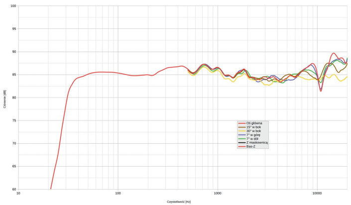

Charakterystyka dobrze zrównoważona (+/-2 dB), stabilna w badanym zakresie kątów (głównie dzięki układowi koncentrycznemu), niska dolna częstotliwość graniczna (-6 dB przy 32 Hz). Czułość 86 dB, impedancja znamionowa 4 Ω (dokładnie jak w danych producenta).

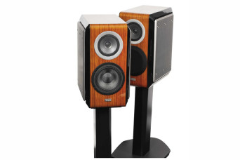

Są w ofercie TAD-a dwie głośnikowe referencje – Reference One TX (w skrócie R1TX) i Compact Reference One TX (CR1TX). Różnią się wielkością i, jak sugeruje nazwa, Compact jest konstrukcją mniejszą. Ale czy kompaktową?
Widząc tylko testowany model i nie znając jego symbolu, można by sądzić, iż to ona jest tą "pełnowymiarową" referencją, a Compact, jak to kompakt, pewnie jest umiarkowanej wielkości "monitorem", jakich przecież wiele w najlepszych, high-endowych seriach wielu producentów. Prawie każdy z nich ma coś ekstra dla miłośników konstrukcji podstawkowych, którzy z różnych powodów kierują w ich stronę swoją uwagę, sympatię, a czasami bardzo duże pieniądze.
Jeżeli high-endowe, to luksusowe, oparte na pierwszorzędnych komponentach, jednak o umiarkowanych gabarytach, co zwykle wynika z zastosowania układu dwudrożnego z najpopularniejszym w takiej sytuacji, bez względu na klasę, 18-cm głośnikiem nisko-średniotonowym. Takiej pozycji nie ma jednak w serii Reference.
"Kompaktem" jest tutaj konstrukcja, która swoją masą i objętością odpowiada słusznej wielkości konstrukcjom wolnostojącym. A model Reference One TX (a więc bez imienia "Compact") to kolos o masie 150 kg.

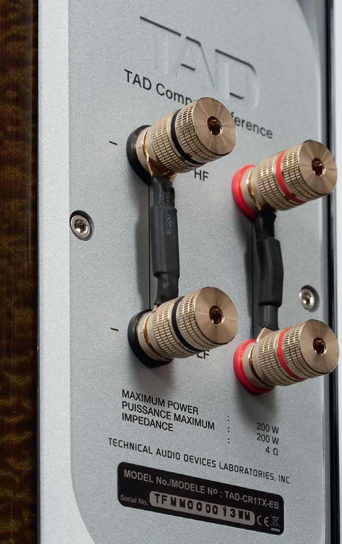

Panel podwójnego terminala przyłączeniowego to jednocześnie solidna baza filtrów sekcji średnio-wysokotonowej.

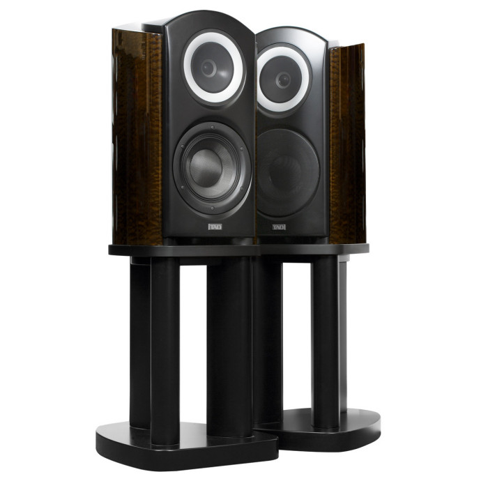

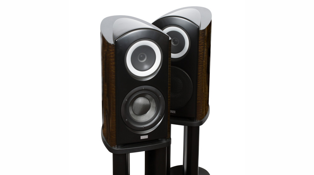

Klasyfikowanie TAD-ów CR1TX jako konstrukcji podstawkowej jest z jednej strony bardzo formalistyczne (skoro muszą stać na podstawkach...), z drugiej – trochę perwersyjne.
Teoretycznie CR1TX możemy postawić na podstawkach innych niż firmowe, byleby nie spadły ze zbyt małego blatu, a podstawki nie ugięły się pod ich ciężarem, wynoszącym 46 kg (średnio pięć razy większym niż przeciętnego "monitora").
Oczywiście można sobie coś solidnego zamówić u znajomego stolarza… Ale czy będziemy szczęśliwi zdając sobie sprawę, że wydaliśmy tak dużo, a efekt, co najmniej wizualny, nie jest idealny?

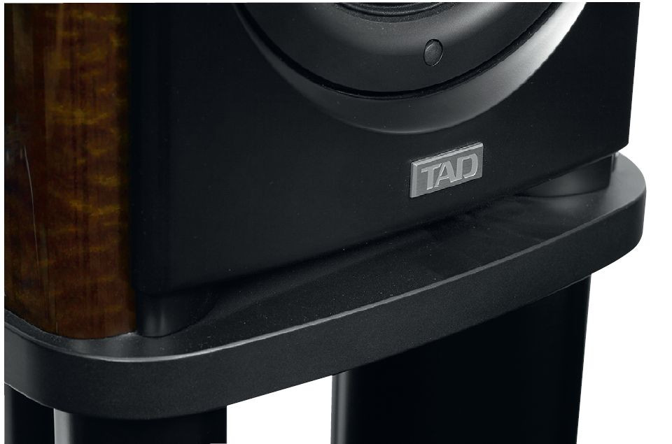

Podstawki ST1
Tylko firmowe podstawki ST1 zapewnią idealnie zgranie pod każdym względem, w ten sposób stają się w zasadzie integralną częścią konstrukcji – co prawda nie aż tak nieodwołalnie związaną z właściwym zespołem głośnikowym, jak w testowanych miesiąc temu aktywnych Dynaudio Confidence 20A, ale koniec końców zdecydowanie pożądaną.
Mimo ponadprzeciętnej (jak na "podstawkowiec") wielkości CR1TX, podstawki są niewiele niższe od typowych, 60-cm podstawek dla małych monitorów – mają wysokość 53 cm, co wynika z konfiguracji przetworników, do której zaraz przejdziemy.
Pod tym względem sytuacja nie przypomina więc wintydżowych konstrukcji, stylem i rodowodem sięgających lat 70., ani do końca podłogowych, ani do końca podstawkowych, wymagających tylko 20–30-cm podstawek (ewentualnie lekko pochylających kolumny do tyłu), aby skierować ich promieniowanie we właściwą stronę.
Poza tym TAD CR1TX nie są klasycznie czy też minimalistycznie kanciaste. Łączą masywność i opływowe kształty, specyficzne dla serii Reference, jak też ogólnie uniwersalne estetycznie i prawidłowe akustycznie.

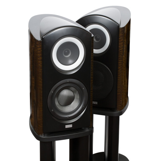

TAD CR1TX - wzornictwo
W wątku wzorniczym pojawia się japoński producent mebli luksusowych Tendo Mokko i nazwiska słynnych projektantów Sori Yanagi i Kenzo Tange. Tutaj wkraczamy już na obszar właściwego wyłącznie dla sprzętu high-endowego, a nie profesjonalnego – artyzmu, luksusu i snobizmu – lecz przecież trudno mieć firmie za złe, że rozumie, na czym ten biznes polega TAD deklaruje (cytując bez żadnej ironii i powątpiewania), że "kunsztowne techniki rzemieślnicze zostały wykorzystane w obudowie Silent Enclosure w TAD Compact Reference One, podnosząc funkcjonalność i estetykę na jeszcze wyższy poziom." Architektura TAD-ów CR1TX, na tle wielu high-endowych ekstrawagancji, jest wręcz klasyczna, dostojna i proporcjonalna.
Główna część konstrukcji to bryła o doskonale znanym przekroju poziomym – boczne ścianki są początkowo (w pobliżu frontu) łagodnie wygięte, dalej coraz mocniej, tak że zbiegają się z tyłu płynnie. Podobnie wyglądające obudowy czasami są wykonywane ze składanych, wyginanych i klejonych na prasie pod wysoką temperaturą dużych liści fornirów (tworzących ostatecznie sklejkę).
TAD informuje, że ta część obudowy jest wygięta z MDF-u, za to z 21-mm sklejki wykonane są wewnętrzne wzmocnienia połączone ze skorupą przez precyzyjne wpusty. Zapewnia to rozproszenie rezonansów własnych samych materiałów, jak też mechaniczną stabilność, czemu służy też kształt obudowy, a niezależnie od tego poprawia on rozpraszanie fal na zewnątrz i redukuje fale stojące wewnątrz (producent zapowiada nawet, że "eliminuje", ale to tym sposobem niemożliwe – powstaną pomiędzy dolną a górną ścianką, nawet gdy nie są one równolegle).
Front jest wyraźnie wyodrębniony, "nałożony" na główną bryłę, wypukły (grubszy w osi symetrii), wystaje też ponad nią łukiem, za którym znajduje się sklepienie… Ten pomysł też nie jest bardzo oryginalny, co nie ujmuje CR1TX klasy, solidności i sensowności.

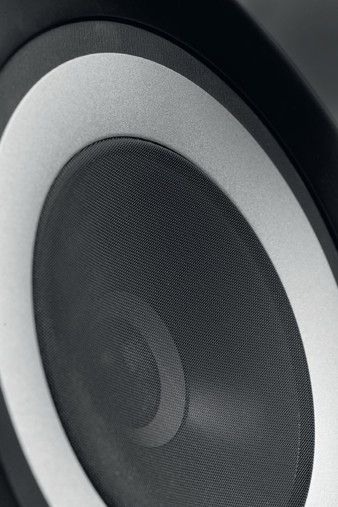

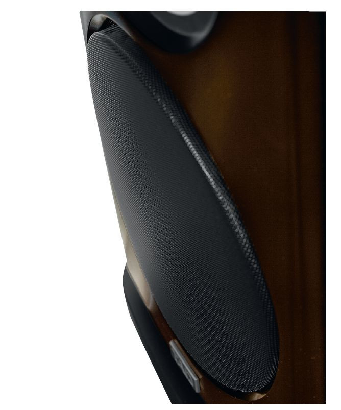

Głośnik niskotonowy można zakryć okrągłą maskownicą; metalowa siatka osłaniająca berylowe membrany układu.

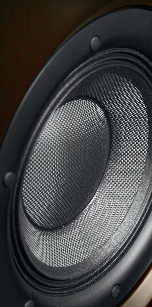

Głośnik niskotonowy
Głośnik niskotonowy ma kosz o średnicy 23,5 cm, czyli ok. 9-calowy, jednak ze względu na wielkość membrany można go zakwalifikować (tak jak robi to producent) do kategorii 8-calowych. Nie znaczy to, że ma membranę 20-cm… lecz 15-cm, a mniej więcej taką membranę mają właśnie głośniki 20–22-cm, popularnie określane jako 8-calowe.
Niskotonowy nie jest więc duży w skali bezwzględnej. Podobnej wielkości nisko-średniotonowe/niskotonowe zdarza się spotykać nawet w konstrukcjach podstawkowych (np. Monitor Audio Silver 100 7G, Gold 100 6G), ale w znacznie mniejszych obudowach niż CR1TX.
"Kompaktowy" referencyjny monitor TAD-a wyróżnia więc w zakresie niskotonowym nie sama wielkość przetwornika niskotonowego, lecz jego jakość i wielkość obudowy, co oczywiście też ma duże znaczenie dla jakości przetwarzania niskich częstotliwości.
W konstrukcji głośnika niskotonowego producent podkreśla trzy cechy. Na pierwszym miejscu wymienia to, czym rzeczywiście najbardziej można się pochwalić. To układ napędowy typu krótka cewka–długa szczelina, zapewniający ruch cewki w jednorodnym polu magnetycznym (teoretycznie, w idealizowanym modelu).
Dodatkowo udoskonalono geometrię obwodu magnetycznego, wyrównując pole na całej wysokości szczeliny. Ale nawet to nie oznacza jeszcze, że układ drgający może poruszać się liniowo z dużymi amplitudami – co zależy z kolei od różnicy między wysokością cewki a wysokością szczeliny (podobnie jak w konwencjonalnym układzie długiej cewki w krótkiej szczelinie).
Jeżeli różnica ta jest duża, to duża jest amplituda liniowa, ale też duża część szczeliny pozostaje niewypełniona cewką i strumień magnetyczny się "marnuje" (podobnie jak w układzie konwencjonalnym marnuje się prąd płynący poza szczeliną).
Aby zapewnić zarówno liniową pracę w dużym zakresie amplitud, jak też utrzymać przyzwoitą efektywność (i optymalną dla zastosowania w bas- -refleksie, niewysoką wartość dobroci układu rezonansowego), trzeba zastosować bardzo silny układ magnetyczny (aby gdy większa część strumienia omija cewkę, tylko ta, która z cewką współpracuje, zapewniała wysoką wartość współczynnika siły Bxl). Układ magnetyczny niskotonowego CR1TX wygląda rzeczywiście imponująco.
Producent nie informuje o wartości liniowego wychylenia, jednak podkreślając, że w 20-mm szczelinie uzyskał doskonale jednorodne pole magnetyczne, ujawnia, że jest ono mniejsze niż +/-10 mm – część szczeliny musi być przecież wypełniona uzwojeniem. Znamy jednak dokładniejsze parametry 30-cm głośnika z R1TX, gdzie szczelina o wysokości 33 mm zapewnia liniowość w zakresie 26 mm (wskazuje to na cewkę o wysokości 7 mm).
Jeżeli i w CR1TX cewka ma 7 mm, wtedy utrzymuje się w szczelinie w zakresie +/-6,5 mm; a jeżeli ma np. 5 mm +/- 7,5 mm; to wyniki satysfakcjonujące dla takiego układu, tym bardziej że niedaleko powyżej i poniżej szczeliny też jest pole magnetyczne, już niejednorodne, ale wciąż dające "napęd", więc głośnik gwałtownie "nie wysiada" po przekroczeniu granicy wychylenia liniowego, tylko stopniowo wchodzi w zakres coraz mniej liniowej pracy (co wiąże się ze zniekształceniami).

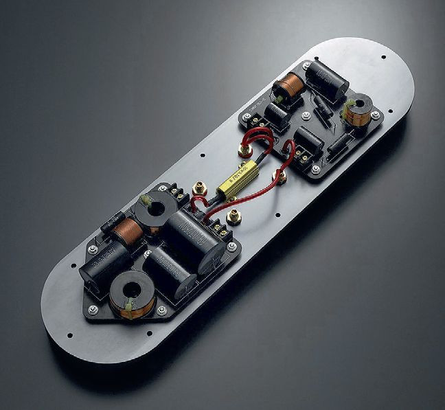

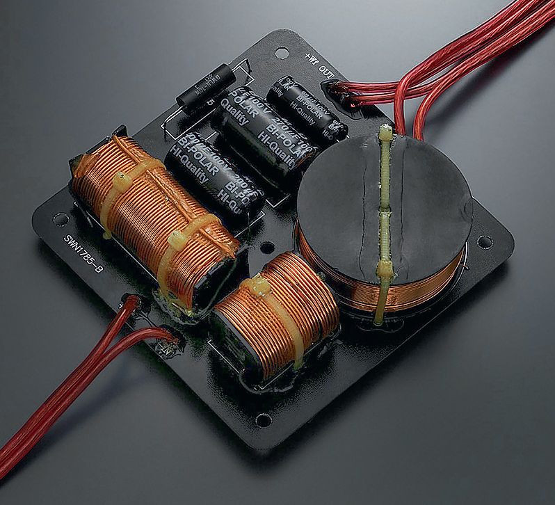

Zwrotnica została podzielona między płytki (drukowane) niezależne dla każdej sekcji.
W głośnikach tego typu trzeba jeszcze rozwiązać problem chłodzenia cewki, ponieważ jej uzwojenie jest znacznie krótsze niż w konwencjonalnych układach z długą cewką, w celu uzyskania wystarczającej powierzchni odprowadzania ciepła właściwe jest określenie jej dużej średnicy, co pociąga za sobą kolejne konsekwencje (pozytywne i negatywne), jednak w głośniku niskotonowym dominują te pierwsze (lepsze usztywnienie membrany, podczas gdy ograniczenie pasma przenoszenia nie jest problemem przy częstotliwości podziału rzędu kilkuset herców).
Membrana niskotonowa jest sandwiczowa, złożona z rdzenia ze sztywnej pianki akrylowej i "okładek" z plecionki aramidowej. Nakładka przeciwpyłowa jest wykonana z tego samego materiału, a jej średnica odpowiada średnicy cewki, co zapewnia najlepsze przeniesienie siły z cewki na całą membranę. Aby głośnik pracował liniowo, muszą do takiej pracy zostać przygotowane wszystkie ruchome części głośnika, a więc zawieszenia.
Według TAD-a najlepsze warunki ku temu stwarza górne zawieszenie w formie kilku płytkich fałd materiału tekstylnego (niesłusznie określane jako "twarde"), a nie grubej gumowej fałdy. Zawieszenie takie ma też zaletę niskich strat mechanicznych.
Zapobiegnijmy jeszcze potencjalnemu nieporozumieniu – "liniowo" w powyższym wątku nie oznacza liniowej charakterystyki częstotliwościowej, lecz liniową funkcję ruchu układu drgającego względem przyłożonego do cewki napięcia; nieliniowość w tej dziedzinie powoduje zniekształcenia nieliniowe (a nierównomierności charakterystyki częstotliwościowej to zniekształcenia… liniowe).

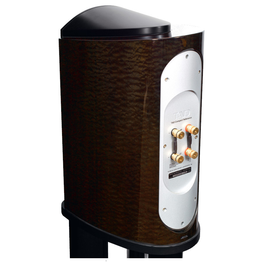

Bas-refleks
Tunel bas-refleks uformowano przy dolnej ściance. Rozszerza się ku wylotowi, który ma formę szczeliny o wymiarach 20 x 2,5 cm, nad samą dolną ścianką obudowy. I w tym miejscu producent podkreśla jego czystą pracę bez turbulencji i kompresji również przy dużych amplitudach (w tym przypadku chodzi o liniową funkcję prędkości powietrza w tunelu względem prędkości membrany głośnika), co trudno utrzymać w tunelach o zbyt małym przekroju.
Takie umieszczenie otworu ma też inne walory – nikt nie będzie się martwił, że bas dmucha do tyłu, zresztą na wylot nie ma tam miejsca… dyskretna szczelina zmieściła się za to z przodu. Może jeszcze nowocześniej byłoby wyprowadzić tunel przez dolną ściankę, zwłaszcza że firmowe podstawki są w zasadzie obowiązkowe i mogłyby zostać do takiego rozwiązania łatwo przygotowane. Jednak forma bas-refleksu w CR1TX jest analogiczna jak w większych R1TX, gdzie taka aranżacja jest najbardziej funkcjonalna. W każdym razie bas-refleks został zestrojony bezproblemowo pod względem uzyskanych charakterystyk, wskazujących też na dobre parametry głośnika.
Pewna niespodzianka wiąże się z wyeksponowaną płytą dolnej ścianki obudowy. Już jej masywny wygląd jest trochę zastanawiający, a okazuje się, że to element naprawdę bardzo ciężki, bowiem wykonany z aluminium o grubości 27,5 mm; jako cokół kolumny wolnostojącej albo podstawek spełniałby oczywistą rolę stabilizującą, jednak w tym miejscu nie wydaje się do tego potrzebny…
A jednak producent wskazuje na taki cel jego użycia, dodając do tego częściowo zaskakujący komentarz: "Gruba aluminiowa baza obniża środek ciężkości całego systemu i minimalizuje zmiany w jakości tonalnej niezależnie od ustawienia głośnika, wpływając na niesamowitą zwartość basu".

Filtr niskotonowego zainstalowano z dala od filtrów modułu koncentrycznego.
Moduł koncentryczny ma tę dodatkową korzystną właściwość, że niemal wyrównuje odległości od źródeł średnich i wysokich częstotliwości, a różnica odległości od centrum akustycznego niskotonowego i modułu koncentrycznego jest w stosunku do długości fal przy pierwszej częstotliwości podziału też niewielka. Dzięki temu można było wraz takimi filtrami zrealizować równocześnie dwa postulaty, jakie przedstawiają przynajmniej niektórzy konstruktorzy – zgodną polaryzację wszystkich sekcji i wyrównanie "czasów dolotu".
Filtr głośnika niskotonowego (i towarzysząca mu linearyzacja impedancji) jest ukryty wewnątrz obudowy, natomiast filtry średniotonowego i wysokotonowego umieszczono na tylnej, aluminiowej płycie, będącej podstawą podwójnego terminala przyłączeniowego, który został też wykorzystany jako radiator – bezpośrednio do niego przymocowano rezystor wysokiej mocy łączący górny (średnio-wysokotonowy) zacisk wejściowy z płytką średniotonowego. To ewidentnie jego tłumik, co w pełni zrozumiałe; bardziej zaskakujący jest brak jakiegokolwiek rezystora w filtrze wysokotonowego.
Zwykle wyjściowa czułość wysokotonowych jest znacznie wyższa od 86 dB, a taki jest średni poziom czułości CR1TX, jednak w zakresie najwyższych tonów sięga 88 dB, a charakterystyka impedancji wiele tłumaczy – wskazuje na to, że samą konfiguracją filtra wyższego rzędu (prawdopodobnie 4. rzędu) silnie wyprofilowano charakterystykę wysokich tonów, obniżając poziom w kierunku średnicy.
W filtrach średniotonowym i wysokotonowym widać kondensatory polipropylenowe i cewki powietrzne, w filtrze niskotonowego są też cewki rdzeniowe, a kondensatory wyłącznie elektrolityczne. Już słyszę oburzenie bezkompromisowych recenzentów, którzy lepiej od wszystkich profesjonalnych konstruktorów wiedzą, jak destrukcyjny wpływ ma to na brzmienie…odsłuch.

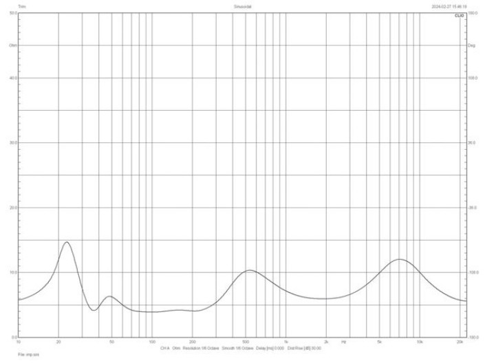

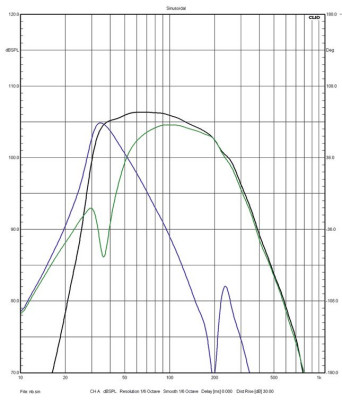

Laboratorium TAD CR1TX
TAD przygotował dość obszerny i esencjonalny opis techniki CR1TX (tak jak i innych modeli), jednak w samej sekcji parametrów znajdziemy tylko podstawowe informacje. Niektóre są nie do końca precyzyjne (pasmo przenoszenia podane jest bez tolerancji decybelowej, ale może jakaś norma jest "w domyśle"), a jednocześnie większość, praktycznie wszystkie, okazują się dokładne – przynajmniej pod kątem zgodności z wynikami naszych pomiarów.

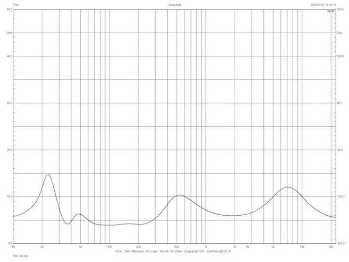

Połowa producentów ściemnia na temat impedancji znamionowej (podając 8 Ω, gdy jak byk jest ona 4-omowa), a większość zawyża czułość (przy okazji myląc ją z efektywnością), co dodatkowo nas frustruje, gdyż pod taką presją zaczynamy się zastanawiać, czy nasz system pomiarowy jest dobrze skalibrowany (o ile wyniki pomiaru charakterystyki impedancji są jednoznaczne, o tyle czułości/ efektywności mogą ulec wypaczeniu na skutek różnych czynników; zależą też od przyjętych warunków pomiarowych, rzeczywistych lub symulowanych).
TAD upewnia nas, że wszystko z naszym systemem i naszymi metodami jest w porządku (zakładając, że u Japończyków również… ale chyba takiej fi rmie można zaufać, zwłaszcza że podaje wartości wcale nie "bajeczne"). Zacznijmy więc nietypowo od tych parametrów, a nie od charakterystyk przenoszenia.
TAD informuje o impedancji znamionowej 4 Ω, nie dodając do tego wartości minimalnej, jak niektórzy producenci, ale nie kryje się za tym żadna pułapka. Minima na zmierzonej przez nas charakterystyce (rys. 1) wynoszą ok. 3,6 Ω, co bez najmniejszych zastrzeżeń upoważnia do określenia 4-omowej impedancji znamionowej.
Nie jest to specjalne wyzwanie dla żadnego zdrowego wzmacniacza, tym bardziej że i przebieg impedancji, który w tym kontekście też ma znaczenie, wygląda przyjaźnie, faluje łagodnie, co oznacza niewielkie kąty fazowe, na które wzmacniacze też są mniej lub bardziej wrażliwe.
Wiedząc, że to konstrukcja bas-refl eks, nie mamy problemu z namierzeniem jej częstotliwości rezonansowej (na tej podstawie tylko w przybliżeniu), wywołującej lokalne minimum przy 37 Hz, nawet jeżeli górny z dwóch wierzchołków (przy ok. 48 Hz) został zmniejszony, najprawdopodobniej za pomocą obwodu linearyzującego w zwrotnicy.
Dwa "wzniesienia" w zakresie średnio-wysokotonowym mogą z kolei sugerować związek z dwoma częstotliwościami podziału układu trójdrożnego, te jednak leżą znacznie niżej; wg producenta przy 250 Hz i 2 kHz, a nawet jeżeli w rzeczywistości nieco wyżej, to na pewno nie przy 500 Hz i 7 kHz… To wskazówka, że przebieg impedancji nie może służyć do "odkrywania" częstotliwości podziału.
TAD dokładnie defi niuje czułość podając, że przy napięciu 2,83 V, z jednego metra, poziom wynosi 86 dB. Taki wynik uzyskaliśmy też w naszych pomiarach. Ktokolwiek oceni, że to "mało", albo ma wzmacniacz lampowy o mocy kilkunastu watów, a mimo to chce grać głośno i dlatego rzeczywiście potrzebuje wysokiej efektywności rzędu 90 dB, albo nie jest zorientowany w tym temacie i nie wie, że podawane przez wielu producentów takie wartości nie mają pokrycia w faktach.
86 dB czułości (efektywność przy 4 Ω jest jeszcze o 3 dB niższa…) dla tej wielkości konstrukcji to nie jest szał, ale też nic kłopotliwego, tym bardziej że można do niej dostarczyć 200 W – taką wartość podaje TAD pod hasłem "moc maksymalna" (co można utożsamiać z mocą znamionową). Ani mało, ani bardzo dużo – to kolejna pozytywnaciekawostka, wartość ta jest realistyczna dla konstrukcji z jednym mocnym 20-cm głośnikiem niskotonowym.
Producent nie czaruje "rekomendowaną mocą wzmacniacza", której granice mogą być ustalane w zasadzie dowolnie. Ale… Dla poprzedniej wersji Compact Reference One (bez TX) podawał właśnie "odpowiednią moc wzmacniacza", jednak wyznaczoną rozsądnymi granicami 50–200 W, a więc górna granica odpowiadała mocy maksymalnej, jaką kolumna może przyjąć, a nie "odlatywała", jak to często w takich deklaracjach bywa, co ma sugerować fantastyczne możliwości kolumny bez żadnych formalnych zobowiązań.
Pod względem mocy, impedancji i czułości/efektywności nie są to więc kolumny ani wyczynowe, ani problematyczne, lecz "normalne", proszę nie dać się zwieść ostrzeżeniom (ani namowom), że są obciążeniem trudnym, prądożernym i wymagają potężnego "pieca". Inna sprawa, że są tak transparentne, że usłyszymy przez nie wszystkie barwy, szczegóły i zniekształcenia całego systemu, ale z "prądem" nie ma to wiele wspólnego.
Podawane przez producenta pasmo przenoszenia to 32 Hz – 100 kHz. Tutaj można powątpiewać, czy charakterystyka biegnie choćby względnie liniowo do tak wysokiej częstotliwości granicznej, i czy nie dlatego producent odpuścił doprecyzowanie tolerancji decybelowej.
Tych wątpliwości ostatecznie nie rozwiejemy, bo nasz pomiar kończy się przy 20 kHz (rys. 2), jednak to, co możemy ustalić, znowu wystawia TAD-owi najlepsze świadectwo. Spadek -6 dB na dolnym skraju, względem średniego poziomu notujemy właśnie przy 32 Hz (może więc przy 100 Hz też jest podobnie…? wciąż nie wierzę…), a od 35 kHz do 10 kHz charakterystyka utrzymuje się w ścieżce nawet nie +/-3 dB, co +/-2 dB, i nie tylko na osi głównej.
Powyżej 10 kHz nie następuje spadek, lecz wąskopasmowe zaburzenia, w sumie niewielkie, ale na osi głównej wychodzące ze ścieżki +/-3 dB. Ich źródłem są pierścienie układu koncentrycznego, odbijające fale, zjawisko to opisaliśmy w części poświęconej konstrukcji. Na samym brzmieniu nie odbija się to wyraźnie, szczerze mówiąc, nie usłyszałem w ogóle niczego niepokojącego.
Wystarczy nawet lekko zejść z osi głównej, aby charakterystyka zmieściła się w +/-3 dB, a na osi 30º (w płaszczyźnie poziomej) elegancko się wyrównuje (w całym zakresie wysokotonowym), chociaż przy nieco niższym poziomie. Teoretyzując, najlepiej zbilansowaną charakterystykę mamy na osi ok. 15O, wystarczy więc nie skręcać kolumn zbyt dokładnie w kierunku miejsca odsłuchowego, a w praktyce… można w ogóle się tym nie przejmować.
Dzięki układowi koncentrycznemu (dla zakresu średnio-wysokotonowego), a więc zgodnie z oczekiwaniami, charakterystyka zachowuje bardzo dobrą "stabilność" w zakresie częstotliwości podziału – nie zmienia się przy zmianie osi w płaszczyźnie pionowej, co jest bolączką wielu (chociaż nie wszystkich) konwencjonalnych układów z odseparowanymi przetwornikami; a ponieważ samo filtrowanie, dzielenie i łączenie obydwu sekcji przeprowadzono fachowo, więc charakterystyka zachowuje płynność na wszystkich osiach i częstotliwości podziału nie można na tej podstawie namierzyć.
Dla najbardziej dociekliwych mamy jeszcze rozważania akademickie (które większość może pominąć). Oś główną pomiaru ustaliliśmy dokładnie na osi układu koncentrycznego (na podstawkach 100 cm od podłogi, nie było powodu, aby coś modyfi kować, to wysokość, na której mogą znaleźć się uszy słuchacza), a ponieważ sam układ koncentryczny jest w każdej płaszczyźnie symetryczny, więc charakterystyki z osi +7º i -7º w płaszczyźnie pionowej powinny być identyczne… a jednak nie są (chociaż to różnice niewielkie i mieszczące się w ustalonych ścieżkach). Dlaczego?
Sam układ koncentryczny to nie wszystko, jest jeszcze obudowa, która nie jest symetryczna w tej płaszczyźnie, a odbicia od jej krawędzi mają swój udział w ostatecznej charakterystyce. Układ koncentryczny znajduje się bliżej górnej krawędzi obudowy, a poniżej niego znajduje się przetwornik niskotonowy powodujący inne odbicia, stąd zbliżanie się w jedną i drugą stronę (wraz ze zmianą kąta w płaszczyźnie pionowej) powoduje nieco różne zmiany na charakterystyce.
Uprzedzałem, że to wątek marginalny… Natomiast w ujęciu "całościowym", trzymając się wąskiej ścieżki, charakterystyka ujawnia delikatne wyprofi - lowanie, z pewnością zastosowane celowo; średnie tony (zakres 300 Hz – 2 kHz) jest lekko uprzywilejowany względem zakresu 2–6 kHz (abo nawet do 20 kHz na osi 30º), co okazało się doskonałą receptą na utemperowanie natarczywości (ale nie żywości) przy bardzo wysokiej rozdzielczości. Bas utrzymuje się na średnim poziomie z całego pasma, wyrównany i rozciągnięty aż do 40 Hz, bez podbicia "średniego" podzakresu.
