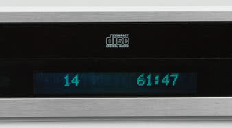

Cambridge Audio CXC ma wygląd banalnie prosty, ale przez to szlachetny; przedni panel wykonano ze szczotkowanego aluminium. Obsługa odbywa się przy pomocy kilku standardowych przycisków. Front szuflady zakamuflowany jest w płytce wyświetlacza. Mechanizm dość szybko (i trochę hałaśliwie) wysuwa tackę. Wyświetlacz jest niewielki, niebieski, matrycowy, o umiarkowanym kontraście. Urządzenie stoi na dwóch nóżkach (z tyłu) i plastikowej "brodzie" (z przodu); od spodu nie wygląda to zbyt pięknie, ale od frontu prezentuje się dobrze - i oto chodzi.

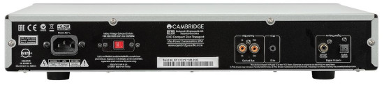

Transport, podobnie jak wzmacniacz, dostępny jest w wersjach srebrnej i czarnej. Na tylnym panelu nie ma wielkich zagadek: podstawą są dwa wyjścia cyfrowe, elektryczne oraz światłowodowe, dodatkowo są także dwa złącza RCA pozwalające na sterowanie urządzeniem w systemie multiroom, oraz wejście na zewnętrzny odbiornik IR. Opisy gniazd zrobiono "do góry nogami", aby były czytelne, gdy nachylamy się nad urządzeniem podczas podłączania.
Cambridge Audio CXC ma jeszcze przełącznik rodzaju zasilania, pomiędzy 100-120V a 220-240V, fabrycznie jest on ustawiony we właściwej pozycji i zablokowany. Mechanizm firmuje producent, ale jest to zmodyfikowana konstrukcja Sony, stosowana zresztą przez Cambridge Audio od kilku lat (już w gamie Azur). Najważniejsze jest jednak serwo sterujące o nazwie "S3" - moduł autorstwa Cambridge Audio, który został zaprojektowany tak, by minimalizować zniekształcenia jitter i uzyskać maksymalną stabilność obrotów CD; świadomie zrezygnowano z odtwarzania w CXC np. płyt z plikami MP3.
To transport, więc nie ma żadnych gniazd analogowych. Podłączenie z urządzeniem zawierającym przetwornik możliwe jest dwoma najpopularniejszymi standardami - koaksjalnym i optycznym.

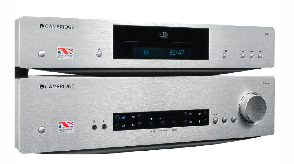

Wzmacniacz Cambridge Audio CXA60 ma przeciętne gabaryty, ale porządną masę, co robi dobre wrażenie. Chassis jest metalowe, z aluminiową przednią płytą. Na górnej znajduje się fantazyjny, dziurkowany wzorek, przez który widoczny jest transformator.
Z elegancją frontu nie współgra tylko plastikowa gałka potencjometru siły głosu. Na środku jest niewielka, ciemna, płytka pleksi, która kryje wiele przydatnych funkcji. Przede wszystkim zaaplikowano wieloprzyciskowy przełącznik źródeł.
Po lewej stronie wybiera się wejścia analogowe, po prawej cyfrowe oraz Bluetooth. Informacje przy przyciskach świecą się na niebiesko, ale to zdecydowanie inny odcień niebieskiego niż na wyświetlaczu odtwarzacza - co trochę przeszkadza. Samo podświetlenie klawiszy jest jednak rozwiązaniem czytelnym i funkcjonalnym.

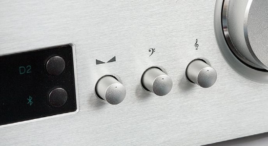

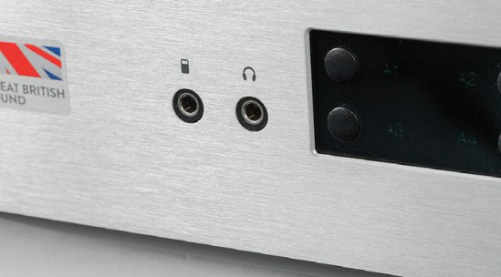

Kilka przycisków nie ma opisów: przełączanie par głośników (A, B), szybkie wyciszanie oraz odcinanie regulacji barwy i balansu. Te ostatnie wykonuje się klasycznie, trzema pokrętłami, które jednak należy wysunąć z obudowy (zawczasu przyciskając). Po lewej stronie są jeszcze dwa gniazda mini-jack, dla urządzenia przenośnego oraz słuchawek.

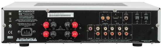

Gniazda wejściowe analogowe są standardowe: kilka par RCA. Wśród wejść cyfrowych mamy tylko jedno elektryczne, kolejne dwa są światłowodowe. Wzmacniacz ma analogowe wyjście z przedwzmacniacza oraz pojedyncze wyjście dla subwoofera aktywnego. Wejście USB z tyłu służy modułowi Bluetooth BT100, który nie jest dostarczany razem ze wzmacniaczem. A60 nie ruszy bez tego z transmisją BT.

Koaksjalne wejście cyfrowe jest jedno, właśnie D3, pozostałe dwa są światłowodowe. W tej grupie znajduje się także wybieranie BT. Balans, wysokie i niskie tony reguluje się maleńkimi gałkami, które podczas kręcenia "wyciskamy" z obudowy.

Wejścia wybiera się niewielkimi przyciskami, aktywne sygnalizowane jest wyższą intensywnością świecenia diody. Wyjście słuchawkowe w standardzie mini-jack, podobnie jak gniazdo do szybkiego podłączenia przenośnego urządzenia.

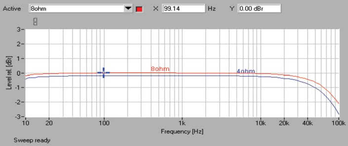

Patrząc na charakterystyki przenoszenia zauważymy, że przy 100 kHz spadek wynosi ok. 2 dB dla 8 omów i 3 dB dla 4 omów (rys.1), przy 10 Hz jest śladowy.

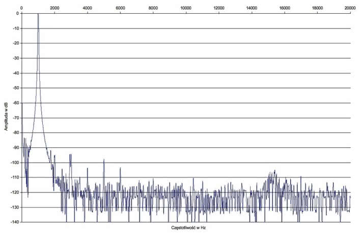

Spektrum zniekształceń (rys.2) wygląda znakomicie, żadna z harmonicznych nie przekracza bezpiecznego poziomu -90 dB.

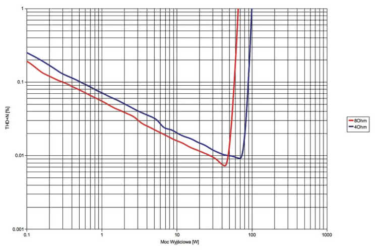

Wykres z rys.3 jest podsumowaniem bardzo dobrej kondycji wzmacniacza. Zniekształcenia THD+N poniżej 0,1 % są dostępne już dla mocy rzędu kilku dziesiątych wata dla obydwu obciążeń.
