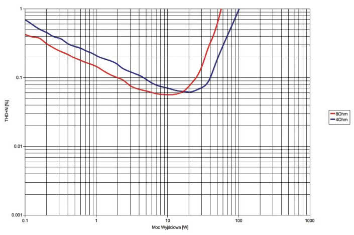

Laboratorium Pioneer A-50DA
Mimo zastosowania impulsowych stopni wyjściowych, A-50DA nie dysponuje wysoką mocą. Każdy kanał wysterowany niezależnie osiąga 58 W przy 8 omach oraz 100 W przy 4 omach, z takimi poziomami nie ma problemów zasilacz, więc jednoczesne wysterowanie obydwu kanałów nie powoduje wyraźnych spadków, uzyskujemy 2 x 58 W przy 8 omach i 2 x 95 W przy 4 omach.
Producent potraktował poważnie standard czułości - 0,2 V. Odstęp od szumu wynosi 82 dB, i chociaż jest to wyraźnie mniej niż konkurenci, to z drugiej strony wynik jest bardzo dobry, jak na konstrukcję w klasie D, i w praktyce nie musimy się obawiać, że cokolwiek będzie nam „szumiało” z głośników.
Rys.1, czyli pasmo przenoszenia, też przypomina o zastosowanej technice, pokazując wpływ fi ltrów rekonstrukcyjnych. To one, w interakcji z impedancją obciążenie, wywołują widoczne podbicie przy 35 kHz dla 8 omów, a dla 4 omów wcześniejszy spadek (-3 dB przy 35 kHz). W spektrum zniekształceń (rys.2) wszystko wydaje się być już w najlepszym porządku, jedynie druga i trzecia harmoniczna w minimalnym stopniu przekraczają granicę -90 dB.
Na rys.3 zniekształcenia THD+N niższe od 0,1 % uzyskamy dla mocy w przedziale 2-13 W (8 omach) oraz 4,5-40 W (4 omach).
