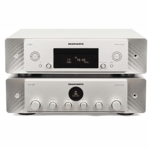

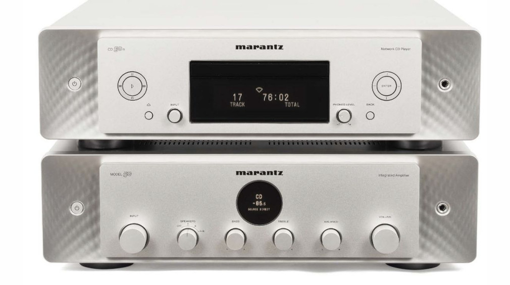

Odtwarzacz CD Marantz CD 50n
Centralną część frontu Marantz CD 50n zajmują wyświetlacz (głównie z informacjami tekstowymi). Zwiastunem wszechstronności odtwarzacza są dwa zestawy manipulatorów; jeden odpowiada za funkcje podstawowe, a drugi jest do nawigacji po menu.
Jedno pokrętło służy do wyboru wejść, drugie do regulacji głośności na wyjściu słuchawkowym. Marantz nazywa CD 50n "sieciowym odtwarzaczem CD", chce tym urządzeniem zadowolić wszystkich, udostępniając różne systemy i opcje.

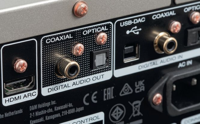

Marantz CD 50n ma trzy cyfrowe wejścia: współosiowe, optyczne oraz USB-DAC (przyjmuje PCM aż do 32 bit/384 kHz oraz DSD256), do tego złącze HDMI (z ARC) i dwa cyfrowe wyjścia – optyczne oraz współosiowe. Wyjścia analogowe (RCA) są dwa – jedno ze stałym, drugie z regulowanym (w domenie cyfrowej) poziomem sygnału.

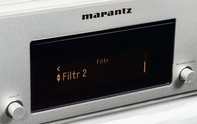

Menu jest obszerne, wspomnijmy o najważniejszych ustawieniach. Wybór wśród filtrów cyfrowych ograniczono do dwóch opcji (i słusznie): filtr nr 1 ma zapewniać brzmienie bogate i czyste, z dokładną przestrzenią; filtr nr 2 ma brzmieć bardziej analogowo.
Jednoznaczne w działaniu są trzy poziomy wyjściowego wzmocnienia dla wyjścia słuchawkowego (niewyłączające płynnej regulacji), pozwalające dopasować działanie do parametrów słuchawek.
W menu odtwarzacza możemy wybierać między dwoma filtrami cyfrowymi.

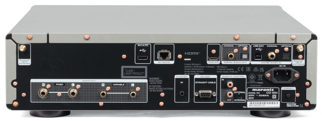

Wyposażenie tylnej ścianki CD 50n przekonuje o wszechstronności odtwarzacza, chociaż nie zdradza dokładnych parametrów.

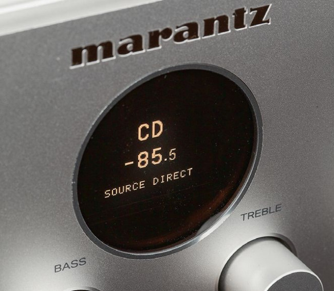

Sterowanie niemal wszystkimi funkcjami zostało podporządkowane układom mikroprocesorowym i bierze w tym czynny udział otoczony ozdobnym pierścieniem wyświetlacz.
Oprócz dwóch podstawowych pokręteł (regulacja głośności i wybór źródeł) przedni panel daje bezpośredni dostęp do regulacji barwy (tony niskie i wysokie) oraz zrównoważenia kanałów. Jest też przełącznik wyjść głośnikowych – mamy do dyspozycji dwie pary terminali, możemy załączać je w dowolnej konfiguracji lub całkowicie odciąć od nich sygnał (gdy podłączymy słuchawki do 6,3-mm wyjścia).

W CD 50n jest nawet złącze HDMI (z ARC) łączące światy Hi-Fi i wideo.

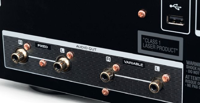

Wyjścia analogowe w CD 50n są podwójne – jedno ma regulowany poziom napięcia.

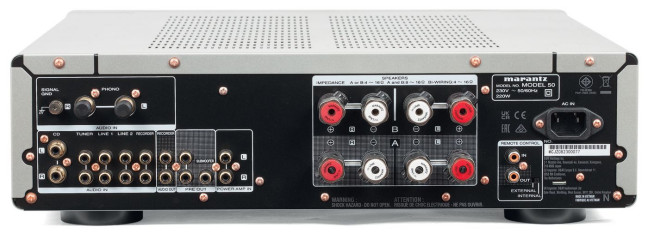

Marantz określa konfigurację wzmacniacza jako 2.2, nawiązując chyba do sprzętu kina domowego… Ale wzmacniacz nie ma dwóch, a "tylko" jedno wyjście subwooferowe. Zatem o co chodzi? O dwa wyjścia z przedwzmacniacza (regulowane i nieregulowane)?

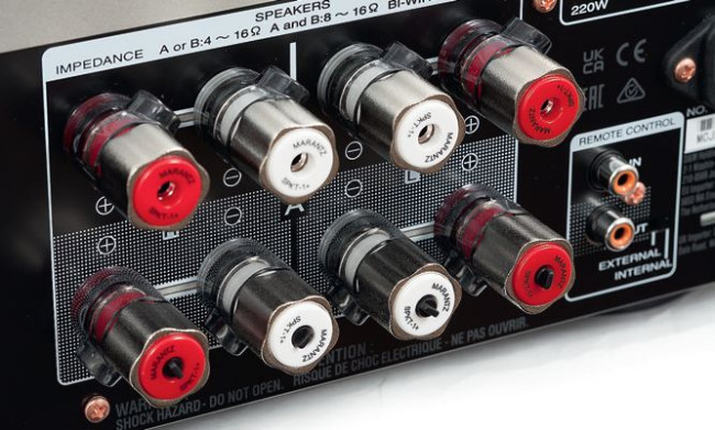

O podwójne zaciski głośnikowe? Skądinąd wszystko to jest bardzo pożyteczne i mieści się w konwencji wzmacniacza stereofonicznego. Wejścia ograniczają się wyłącznie do sygnałów analogowych. Również w zakresie sygnałów cyfrowych wzmacniacza "odpuszczono" na rzecz odtwarzacza; funkcje strumieniowe to jedno, wejścia cyfrowe – drugie.
Będziemy więc patrzeć na to inaczej w perspektywie systemu, a inaczej samego wzmacniacza. Marantz gra o całą stawkę, nakłaniając do kupienia obydwu urządzeń, aby cieszyć się ze wszystkich nowoczesnych opcji, natomiast sam wzmacniacz funkcjonalnie jest konserwatywny. Dzięki temu żadna sekcja nie została niepotrzebnie (w kontekście systemu) zdublowana, za co przecież ostatecznie musiałby zapłacić klient.
Układ korekcyjny dla wejścia gramofonowego przygotowano ze specjalną starannością, a samo gniazdo wykonano na wyższej jakości złączach (podobnie jak jedno wejście liniowe – dedykowane CD.
Terminale głośnikowe są podwójne i niezależnie załączane.

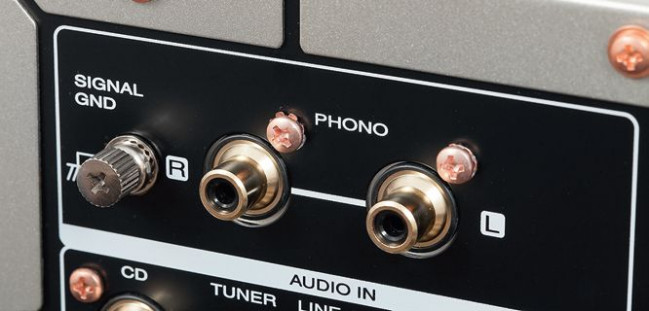

W zakresie analogowym Marantz Model 50 został wyposażony z rozmachem: ma aż pięć wejść liniowych (jedno z nich jest parą dla rejestratora), a do tego jedno gramofonowe (dla wkładek MM), jest też wejście na końcówki mocy, co pozwala zintegrować go w systemie A/V.
Dwa wejścia (gramofonowe oraz jedno liniowe, dedykowane CD) zostały uhonorowane specjalnymi gniazdami RCA z grubszymi kołnierzami, ale wszystkie mają złocone styki.

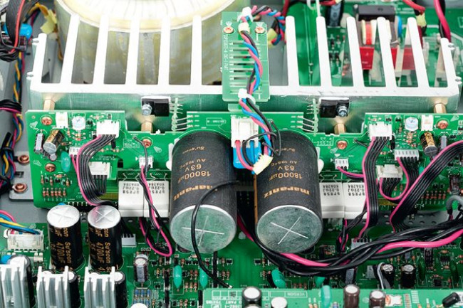

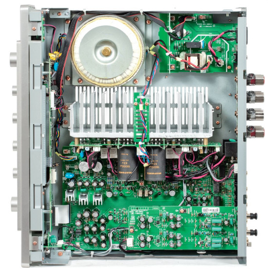

Rozplanowanie elementów wewnątrz jest znane również z droższych wzmacniaczy Marantza. Duży transformator toroidalny otoczono grubym, metalowym pierścieniem ekranującym.

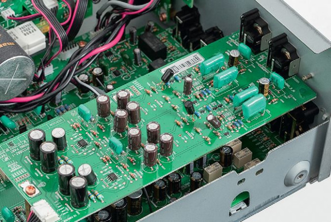

Końcówka mocy na dużym radiatorze zajmuje centralne miejsce. Duża, pozioma płytka na wysokości gniazd RCA to nie tylko przedwzmacniacz, ale (nie licząc stopni wyjściowych) zasadnicza część układu wzmacniacza. Źródła wybieramy przekaźnikami, regulacja głośności to zadanie dla nowoczesnego, scalonego tłumika.
Wnętrze CD 50n jest szczelnie wypełnione układami – to urządzenie bardziej skomplikowane niż "zwykły" odtwarzacz.
Model 50 to konwencjonalna, ale solidna, tranzystorowa konstrukcja analogowa.

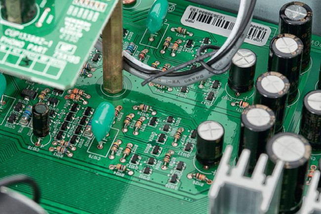

Z głównego przedwzmacniacza wydzielono pokaźny moduł korekcyjny phono według firmowego przepisu Marantz Musical Phono EQ. Płytka nie jest wprawdzie ekranowana, ale Marantz Model 50 nie ma obwodów cyfrowych (czy sieciowych), które mogłyby jej zagrażać. Na dolnym piętrze można odnaleźć charakterystyczne moduły HDAM.
Tym razem (i jest tak coraz częściej) nie mają one formy dodatkowych, małych płytek drukowanych, są to po prostu zestawy układów wlutowane w określonych miejscach dużej płytki drukowanej.

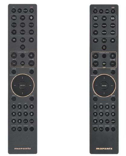

Pilot jest spory i nieskromny, w gąszczu przycisków (bo sterownik jest systemowy i obsługuje także odtwarzacz) można znaleźć dwie funkcje, których nie wywołamy z przedniego panelu – układ Direct (chyba nie trzeba tłumaczyć) oraz wygaszenie wyświetlacza.
W każdym kanale pracuje para tranzystorów wyjściowych.

Moduły HDAM wlutowano bezpośrednio na główną płytkę.

Sterownik odtwarzacza jest duży i rozbudowany, chociaż służy wyłącznie do jego obsługi; Pilot wzmacniacza zapewnia dostęp do kilku funkcji, których nie wywołamy z przedniej ścianki, między innymi trybu Source Direct.

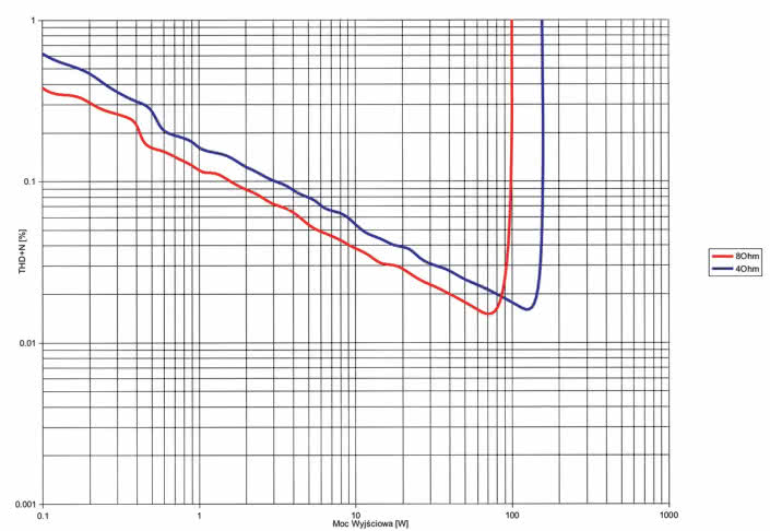

Zgodnie z deklaracjami firmy Marantz, moc 50-tki powinna wynosić 2 x 70 W przy 8 Ω oraz 2 x 100 W przy 4 Ω. W rzeczywistości jest znacznie wyższa, odpowiednio 2 x 100 W oraz 2 x 144 W. Wtedy wzmacniacz pobiera z sieci zasilającej 560 W, co daje pojęcie o ok. 50% sprawności klasy AB.
Czułość jest bardzo bliska dawnemu (ale wciąż formalnie obowiązującemu) standardowi 0,2 V; w obecnej praktyce oznacza to czułość wysoką, a to jest częściowo odpowiedzialne za umiarkowany odstęp od szumu (79 dB); dynamika dociera do 99 dB.
Charakterystyki częstotliwościowe (rys. 1) nie budzą żadnych zastrzeżeń. Liniowość jest idealna od 10 Hz, na granicznych w naszym pomiarze 100 kHz spadki wynoszą tylko ok. -1,2 dB – dla obydwu obciążeń, co też jest godne pochwały.

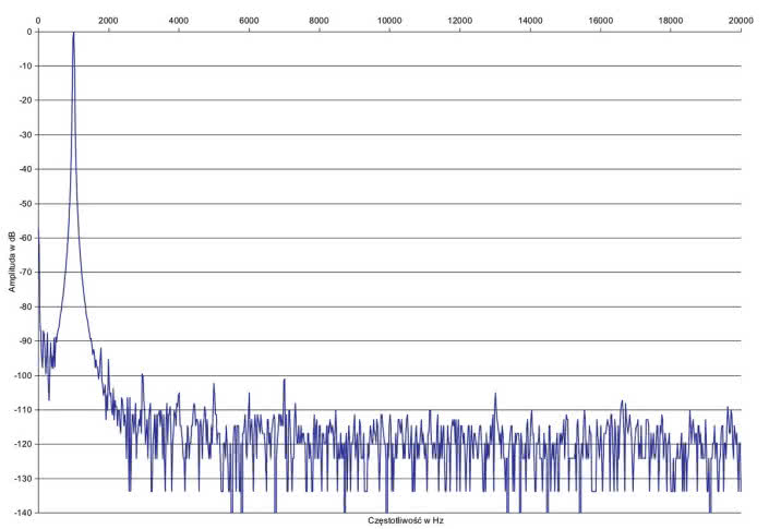

Doskonale, czyli czysto, wygląda również spektrum harmonicznych (rys. 2), żadna szpilka nie przekracza -90 dB. Na rys. 3. Zostały uwzględnione nie tylko zniekształcenia harmoniczne, ale także szumy (wskaźnik THD+N), mimo to poniżej 0,1% schodzimy powyżej 1 W w przypadku 8 Ω oraz 3 W przy 4 Ω.
Kształt krzywych jest typowy dla wzmacniacza tranzystorowego – w większej części użytecznego zakresu niższe THD+N zapewnia obciążenie 8 Ω, chociaż dalej położone gwałtowne przesterowanie i przekroczenie nominalnych THD+1%, wyznaczających moc znamionową – obciążeniem 4-omowe.
