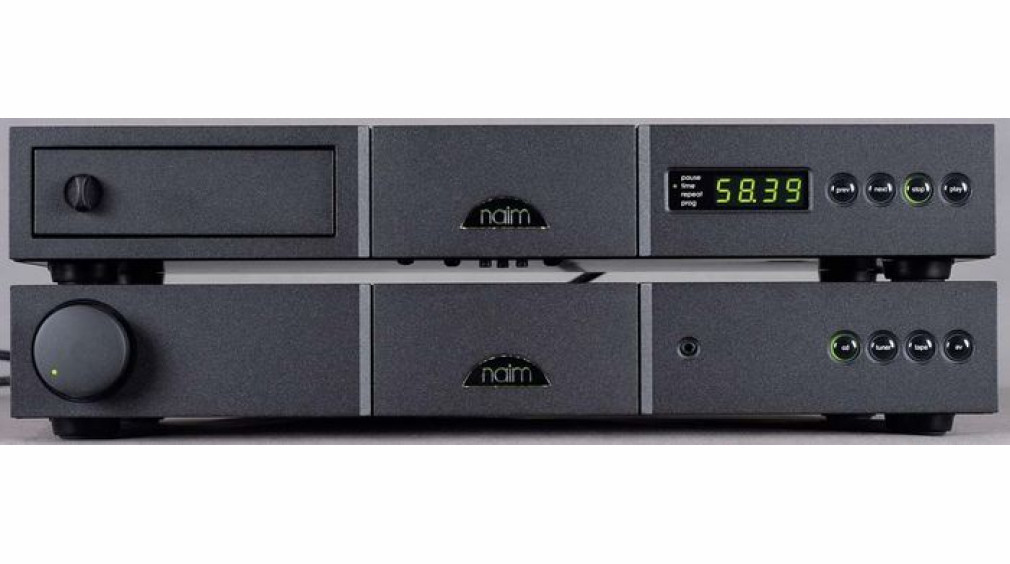

Z zewnątrz nie zmieniło się chyba nic. Obydwa urządzenia mają niski profil i charakterystyczny dla całej serii front, złożony z trzech segmentów. Całość zbudowano z aluminiowych płyt, szczególnie grubych z przodu, na którym pośrodku widnieje zielone, podświetlane logo.
Po lewej stronie odtwarzacza Naim CD5i umieszczono szufladę. Nie jest to jednak kolejne standardowe truchło, ale "patent" Naima, polegający na tym, że cały mechanizm wraz z przetwornikiem C/A ulokowano w wysuwanej po łuku szufladzie, co znakomicie izoluje od drgań i nadaje urządzeniu zupełnie wyjątkowy, trochę "analogowy" sznyt.
Sam napęd został od owej szuflady dodatkowo odsprzęgnięty, a płyta dociskana jest do osi silnika małym krążkiem z magnesem. Po drugiej stronie mamy krótki zielony wyświetlacz, który pokazuje albo numer ścieżki, albo czas. Jest duży, dzięki czemu znakomicie widoczny nawet ze sporej odległości; można go też wyłączyć. Obok umieszczono podświetlane na zielono przyciski sterujące.

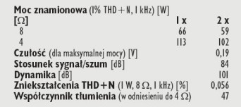

Integry Naima nigdy nie porażały mocą wyjściową, choć trzeba zauważyć, że z generacji na generację Nait rośnie w siłę. Obecna wersja 5i legitymuje się już 66 W przy 8 omach i aż 113 W przy 4 omach; to drugie obciążenie nie znalazło się nawet w oficjalnej specyfikacji, ale ponieważ sam producent nie zabronił używania takich kolumn, można było przeprowadzić pełen zestaw pomiarów. Zasilacz spisuje się nieźle, co przekłada się na 2 x 59 W oraz 2 x 102 W. Czułość została idealnie dopasowana do standardów, wynosi 0,19 V. Poziom szumów to poprawne 84 dB, a dynamika przekroczyła 100 dB.

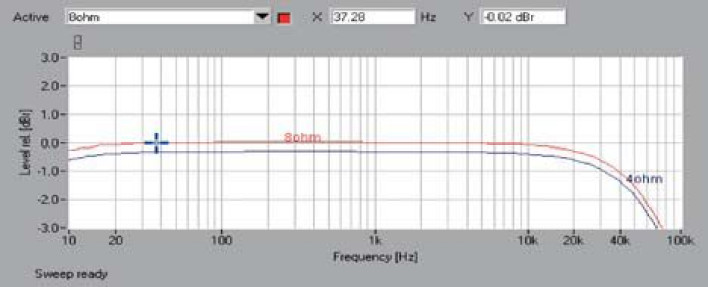

Pasmo przenoszenia (rys. 1) przekonuje, że wzmacniacz nie ma najmniejszych problemów w zakresie niskotonowym (-0,2 dB przy 10 Hz), nieco słabiej spisuje się powyżej 20 kHz, spadek -3 dB mamy przy 74 kHz. Widać także różnicę współczynnika wzmocnienia pomiędzy badanymi impedancjami.

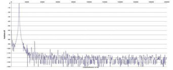

W spektrum zniekształceń (rys. 2) największą rolę gra trzecia harmoniczna, widoczna jednak na dość niskim poziomie -84 dB, towarzyszą jej piąta i siódma, ale już kilkanaście decybeli niżej.

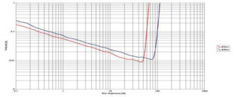

Wykres z rys. 3 prezentuje się klasycznie z wyraźnie zaznaczonymi punktami minimalnych zniekształceń i typowym dla tranzystora gwałtownym przesterowaniem. THD+N utrzymują się poniżej granicy 0,1 % praktycznie w całym użytecznym zakresie mocy, począwszy od 0,3 W do 60 W dla 8 omów oraz 0,5 W do 100 W dla 4 omów.
