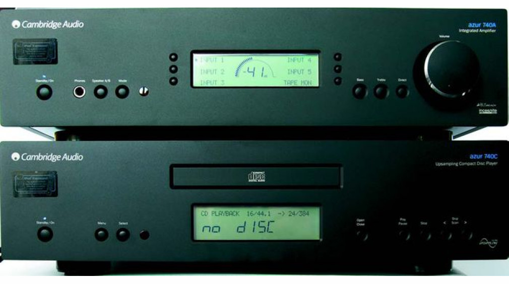

Niedawno testowaliśmy topowy i - jak na tę firmę - bardzo drogi wzmacniacz 840A, teraz trafia do nas nieco tańszy 740A, ale już razem z odtwarzaczem 740C.

Cambridge Audio Azur 740A
Wzmacniacz Cambridge Audio Azur 740A, tak jak odtwarzacz, z zewnątrz przypomina droższego brata. Wciąż mamy mleczny wyświetlacz, możliwość regulacji barwy dźwięku (na małych potencjometrach, które jak w radiach samochodowych można wcisnąć tak, żeby nie wystawały przed ściankę przednią), którą wyłączamy przyciskiem direct. I warto to zrobić.

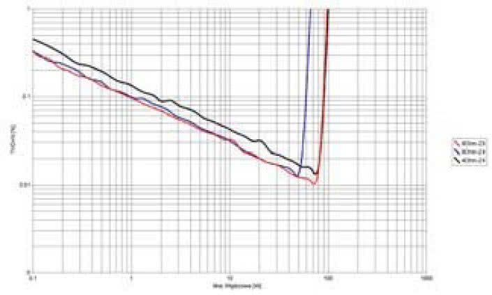

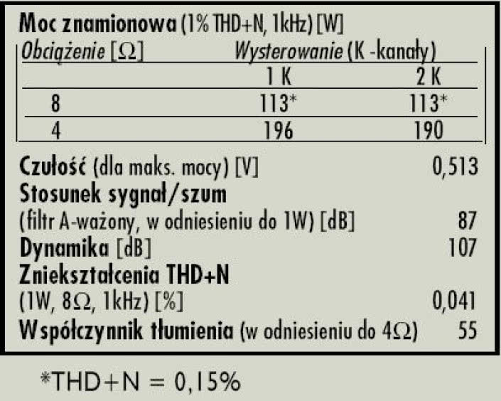

Cambridge ponownie wyposażył swój wzmacniacz w układ zabezpieczający przed przesterowaniem, i ponownie jego działanie jest dość nietypowe. W chwili kiedy następuje lawinowy wzrost zniekształceń, ale jeszcze przed wartością 1%, na wyświetlaczu miga napis Clipping, a ustawienie regulacji głośności zmniejsza się automatycznie o jedno "oczko". Z tego też względu moc znamionowa przy 8 omach została ustalona na poziomie 113W przy niższych niż jednoprocentowe zniekształceniach, a i tak przewyższa deklaracje producenta (100W).
Ale co najbardziej zaskakujące, system zabezpieczający pozostaje kompletnie nieczuły na lawinę zniekształceń przy 4 omach, a wtedy przecież mamy znacznie większe obciążenie, a więc i większe niebezpieczeństwo uszkodzeń. Moc dla 4 omów to miażdżące 196W w mono i niewiele mniej w stereo. Jedynym minusem jest dość niska czułość, wynosząca 0.51V. Poziom szumów to niezłe 87dB, dynamika wynosi 107dB. Charakterystyka przenoszenia (rys.1) obejmuje cały badany zakres od 10Hz do 100kHz ze spadkami o wartościach mniejszych niż -1dB, zarówno dla 4 jak i 8 omów.

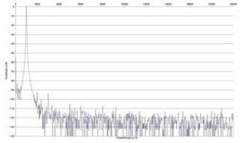

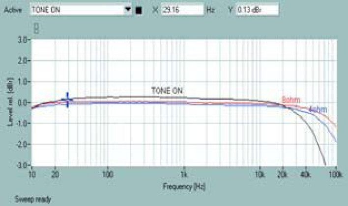

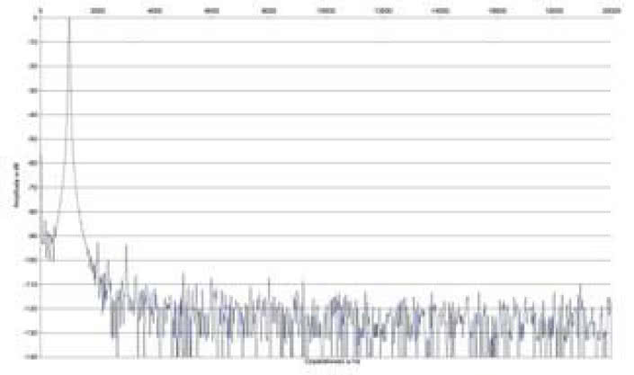

Dwie nieśmiałe harmoniczne, drugą i trzecią, widać na rys.2, ich poziom to zaledwie -92dB. Wykres z rys.3 potwierdza niskie zniekształcenia i szumy, THD+N poniżej 0.1% trzyma się niemal w całym zakresie pomiarowym, a powyżej kilkunastu watów mamy zniekształcenia niższe niż 0.01%.
