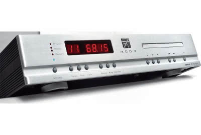

Simaudio Moon 260 D
Solidna obudowa i klasyczna konstrukcja odtwarzacza CD. Dobra technika bez rewolucji.
Simaudio Moon 260 i
Konwencjonalny wzmacniacz tranzystorowy w mocnej obudowie, z poważnym zasilaczem i starannym montażem.
Simaudio Moon 260 D
Brak wejść cyfrowych już zwraca uwagę, chociaż w słuchaniu płyt CD ani trochę nie przeszkadza. Łącza do komunikacji z innymi elementami Simaudio i z komputerowymi sterownikami.
Simaudio Moon 260 i
Standardowa. W ramach dodatków jest wyjście słuchawkowe, ale nie ma wejścia gramofonowego.

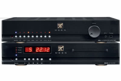

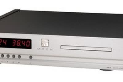

Simaudio Moon 260 D
Wbrew obecnym trendom, Simaudio Moon 260 D jest tym, czym odtwarzacze CD były 5 lat temu - po prostu odtwarzaczem płyt Compact Disc. Nie ma wejść cyfrowych, nie odtwarza plików audio.
Blisko dolnej krawędzi wyfrezowano zagłębienie, w którym schowano miękkie przyciski sterujące napędem oraz wyłącznik stand-by. Nawet jeśli "uśpimy" odtwarzacz, wszystkie układy cyfrowe i analogowe będą pod napięciem - wyłącza się tylko wyświetlacz i napęd. Simaudio Moon 260 D jest, jak czytamy w instrukcji: "Designed to be powered up all the times for optimal performance".
Po prawej stronie widać wąską szufladę. Jej tacka może być tak cienka, ponieważ nie zakończono jej maskownicą. Po lewej - umieszczono duży, doskonale czytelny wyświetlacz, oparty na alfanumerycznych modułach LED, pokazujący numer utworu i czas jego trwania.
Z tyłu, z lewej strony, umieszczono analogowe gniazda RCA (szeroko rozstawione), wyjście cyfrowe S/PDIF, port RS-232 oraz trzy "mini-jacki", służące do sterowania w systemie Simaudio i do podłączenia zewnętrznego odbiornika podczerwieni. Gniazdo sieciowe IEC zintegrowano z mechanicznym wyłącznikiem sieciowym.
W środku Simaudio Moon 260 D panuje ład i porządek. Część audio znajduje się na płytce za transportem, blisko układu dekodującego dane z płyty CD. Jego podstawą jest przetwornik cyfrowo-analogowy Burr Brown PCM1793.
To "dak" 24/192, typu delta-sigma o dynamice 113 dB (a więc rozdzielczości teoretycznej nieco wyższej niż 18 bitów) ze zintegrowanymi filtrami cyfrowymi. Kość ta ma już swoje lata, została wprowadzona do sprzedaży w 2003 roku.
Zanim sygnał trafi do przetwornika, jest upsamplowany w układzie DSP. Generator kwarcowy zegara taktującego wygląda zwyczajnie, jednak inżynierowie Simaudio deklarują, że został on dopracowany pod kątem minimalizacji jittera i otrzymał nawet swoją własną nazwę - MOON Alpha Clocking System.
Na wyjściu znajduje się pojedynczy układ scalony (na kanał), znany NE5532, pracujący jako wzmacniacz i bufor. Przed gniazdami RCA (złoconymi) jest jeszcze układ DC-servo.
Montaż - w całości powierzchniowy (SMD), poza niektórymi kondensatorami. Podstawą zasilacza jest niewielki, zamknięty w osłonie tłumiącej drgania, transformator toroidalny z logo Moona. Wychodzą z niego trzy osobne napięcia - dla napędu, jego sterowania i układu audio, ale sekcji stabilizacji ma być aż osiem.

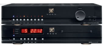

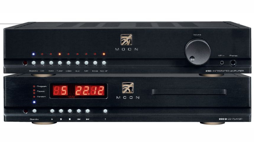

Simaudio Moon 250i
Projekt plastyczny przedniej ścianki Simaudio Moon 250i jest bardzo podobny do tego w odtwarzaczu, więc mamy małe, miękkie przyciski w przefrezowaniu; nad każdym z nich znalazła się teraz czerwona dioda (z wyjątkiem niebieskiej dla trybu stand-by). Jednym z sześciu przycisków zmieniamy wejście, siódmym wyciszamy wyjście ("mute"), a ósmym wyłączamy wyjścia głośnikowe, np. kiedy korzystamy ze słuchawek.
Na skraju prawej strony mamy niewielką, aluminiową gałkę siły głosu oraz dwa gniazda: mini-jack z wejściem liniowym i duży jack z wyjściem słuchawkowym. Prawą stronę tylnej ścianki zajmują gniazda RCA - pięć par wejść liniowych i jedna para wyjść z przedwzmacniacza.
Pośrodku umieszczono zestaw przyłączy służących do integracji wzmacniacza z instalacją typu "custom". Jest jeden zestaw wyjść głośnikowych. Tak jak w odtwarzaczu, obok gniazda sieciowego w Simaudio Moon 250i znajduje się mechaniczny wyłącznik.
Układ zmontowano głównie na jednej dużej płytce drukowanej, której towarzyszy kilka mniejszych. Ze złoconych gniazd RCA sygnał biegnie do scalonego selektora wejść, a potem, długimi ścieżkami, na front urządzenia.
Tam opuszcza główną płytkę i taśmą komputerową trafia na małą płyteczkę ze zmotoryzowanym potencjometrem Alps (czarnym). Potem wraca do przedwzmacniacza, zbudowanego wokół pojedynczego (na kanał) układu scalonego NE5532.
W końcówce mocy pracują tranzystory z logo Moona (tak!) - 25062 oraz 25061 - to bipolarne MJL21193 oraz MJL21194 produkowane przez firmę ON Electronics na zamówienie Simaudio.
Tranzystory końcowe i sterujące przykręcono bezpośrednio do dna obudowy, która w tym przypadku działa w całości jak radiator. Środek transformatora firmy Toroid zalano materiałem przypominającym ceramikę.
Z trafa wychodzą dwa uzwojenia wtórne - jedno dla końcówek mocy i jedno dla przedwzmacniacza oraz układów sterujących. Napięcie dla końcówek jest filtrowane w dwóch kondensatorach o pojemności 10 000 mikrofaradów każdy.

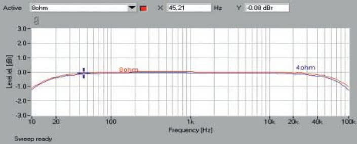

W każdym z kanałów wysterowanych pojedynczo, a więc korzystając na zasadzie "wyłączności" z zasilacza, wzmacniacz 250i dostarcza moc 61 W przy 8 omach i 118 W przy 4 omach. Jak widać, nie tylko nie ma problemów z niższą impedancją, ale swobodnie zwiększa na niej moc - niemal dwukrotnie.
Bezwzględne wartości mocy nie są bardzo wysokie, ale takie zachowanie wzmacniacza zapowiada bezproblemową współpracę z najróżniejszymi kolumnami. W trybie stereo moc nieco spada, bo zasilacz zostaje bardziej obciążony, ale 2 x 59 W przy 8 omach i 2 x 104 W przy 4 omach to też dobrze i wystarczająco w "normalnych" warunkach. To zresztą wyniki bardzo bliskie specyfi kacji samego producenta, który obiecuje 50 W przy 8 omach i 100 W przy 4 omach.
Nieco niższa, niż standardowa, jest czułość wynosząca 0,35 V, choć w większości sytuacji nie będzie to miało żadnego znaczenia. Poziom szumów jest niski, wskaźnik S/N wynosi 89 dB, a dzięki temu dynamika, mimo nie najwyższej mocy, osiąga 106 dB. W pasmie przenoszenia (rys.1) nie widać niczego niepokojącego, przy 10 Hz spadek dla obydwu obciążeń wynosi -1,2 dB, a przy 100 kHz osiąga -1 dB dla 8 omów i jeszcze mniej dla 4 omów.

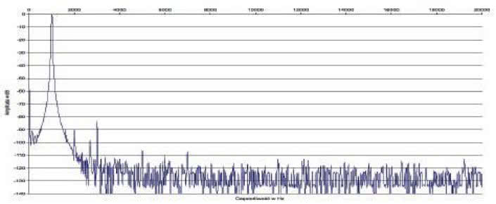

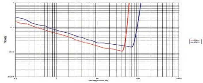

Elementem, który może w pewnym stopniu kształtować charakter brzmienia, jest najsilniejsza, trzecia harmoniczna, którą możemy zaobserwować na wykresie z rys. 2., ale od razu uspokajamy, że i jej poziom jest umiarkowany (-83 dB), druga leży już na granicy -90 dB, wszystkie pozostałe jeszcze niżej. Pod względem zniekształceń (rys. 3), przy 8-omowym obciążeniu, przedział THD+N poniżej 0,1 % przypada na moc już od 0,3 W do 52 W, dla 4 omów zakres ten też jest szeroki - od 0,6 do 93 W. Bardzo porządny wzmacniacz, wszystkie parametry na dobrym poziomie.
