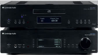

Cambridge Audio Azur 851 C
Cambridge Audio Azur 851C przypomina poprzednika, model 840C (gdzie występowały również wejścia cyfrowe, choć w mniejszej liczbie). Jest duże, solidne, wyposażone w czytelny wyświetlacz alfanumeryczny z dwoma linijkami - mniejszą na górze i większą na dole. Wyświetlacz jest o wiele lepszy niż poprzednio, wyraźniejszy, ładniejszy i udostępnia więcej informacji.
Oprócz zwykłych, tj. numeru ścieżki (duże litery i cyfry), czasu (małe cyfry) i liczby ścieżek (też małe), zobaczymy CD-Text (duże litery) oraz częstotliwość próbkowania i długość słowa (!) sygnału podanego do wejść cyfrowych. Nad wyświetlaczem znajduje się szuflada dla płyt CD, a po bokach przyciski sterujące. Tymi po prawej stronie prowadzimy odtwarzanie płyt, a tymi po lewej... tu tkwią osobliwości.
Pierwszy jest jeszcze tradycyjny - związany z małą niebieską diodą przycisk stand-by. Jednak już kolejny, Menu, zapowiada atrakcje. Możemy nim wybrać, czy - i po ilu minutach - niepracujący odtwarzacz ma się wyłączyć, czy płyta po zamknięciu szuflady ma być automatycznie odtwarzana, zdecydować o sposobie pracy wejścia USB, zmienić nazwę wejść cyfrowych, uaktywnić cyfrową regulację poziomu sygnału wyjściowego i zmienić (tylko jeśli poprzednia opcja jest włączona) balans między kanałami.
Trzeci przycisk znamy z przetwornika Dac- Magic Plus - to zmiana filtra cyfrowego. Mamy do wyboru trzy - "Phase Filter", "Minimum Phase Filter" i "Steep Filter", które mimo że pracują zasadniczo poza pasmem akustycznym, to determinują słyszalne (choć subtelne) różnice w brzmieniu. Wybrany filtr sygnalizowany jest przez diodę.

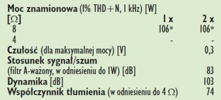

Laboratorium Cambridge Audio AZUR 851A
Na tylnej ściance, przy terminalach głośnikowych, widnieje napis "8 ohm", ale chyba nie oznacza to absolutnego zakazu podłączania kolumn 4-omowych, zresztą taki zakaz byłby bardzo dziwny przy wzmacniaczach tej klasy...
Może to jakieś nieporozumienie? Kolejne ostrzeżenie znalazło się jednak w instrukcji obsługi, która wprawdzie też nie mówi o tym wprost, ale zabrania podłączania "dwóch systemów głośników o impedancji niższej niż 16 każdy". Dla każdego, kto choćby liznął zasady równoległego i szeregowego podłączania oporników, taki zakaz jest czytelny... Czy jednak zwykły użytkownik ma obowiązek to wiedzieć?
Nie, dlatego mimo wszystko pozwoliłem sobie na podłączenie obciążenia 4-omowego, co jednak nie przyniosło niczego konstruktywnego... oprócz wyświetlenia jakiegoś błędu i wyłączenia zasilania. Pomiaru mocy dla 8 omów również się nie udało do końca przeprowadzić, tu z kolei do gry włączał się system zabezpieczeń przed przesterowaniem.
Jego działanie polega na zmniejszaniu poziomu wzmocnienia, gdy tylko zbliżamy się niebezpiecznie blisko do obszaru lawinowego narastania zniekształceń. Nie mogłem więc wyznaczyć mocy dla standardowych warunków THD+N=1 %, ale wynik 106 W można potraktować całkiem serio, gdyż o wiele większej mocy z Cambridge Audio nie da się po prostu wycisnąć - gdyby nie zabezpieczenie, 1% THD+N pojawiłby się pewnie przy stukilkunastu watach.

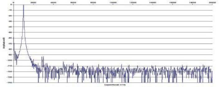

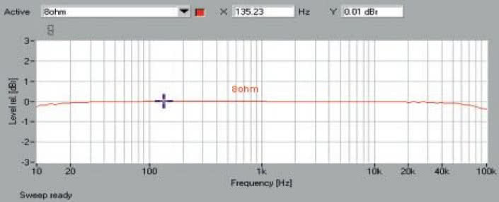

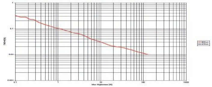

Pasmo przenoszenia (rys. 1) jest idealne ze spadkami mniejszymi od pół decybela przy 10 Hz i 100 kHz. Spektrum zniekształceń harmonicznych (rys. 2) jest bardzo czyste, żadna z harmonicznych nie przekracza granicy -90 dB. Nietypowy przebieg wykresu z rys. 3., bez wyraźnego obszaru przesterowania, ma swoje źródło w zadziałaniu zabezpieczeń. Odstęp od szumu nie jest wysoki, wynosi tylko 83 dB.
