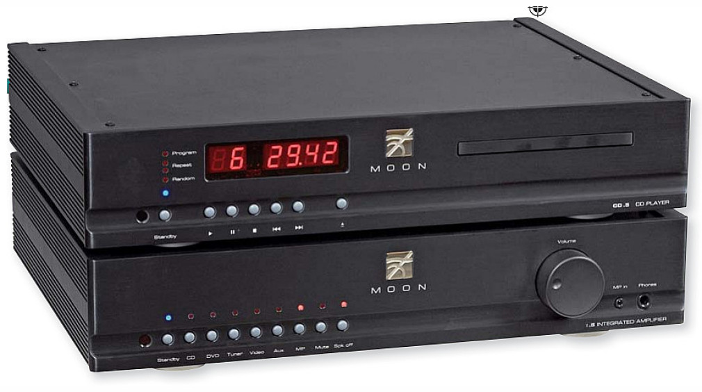

Odtwarzacz  Simaudio Moon CD.5 przyciąga uwagę bardzo dużym, czerwonym wyświetlaczem, opartym na segmentach LED. Wprawdzie Simaudio stosuje te wyświetlacze we wszystkich swoich odtwarzaczach, ale na tym poziomie cenowym to coś bardzo rzadkiego. Na osi urządzenia prezentuje się dumnie chromowane logo firmy.
W wyfrezowanym zagłębieniu ulokowano niewielkie, plastikowe przyciski sterujące napędem, znajdującym się po prawej stronie. Z tyłu standard - złocone gniazda wyjść analogowych RCA, elektryczne wyjście cyfrowe oraz gniazdo sieciowe IEC z mechanicznym wyłącznikiem. Nie ma łączy trigger lub systemowych, umożliwiających łatwiejsze sterowanie urządzeniami w systemie.

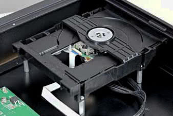

Elektronikę w Simaudio Moon CD.5 zmontowano na jednej drukowanej płytce, biegnącej wzdłuż tylnej ścianki. Transport pochodzi z Sony. Sygnał z napędu trafia taśmą komputerową do układu SAA7824 firmy NXP. Znajdziemy w nim układy odczytu, kontroli, a nawet DAC, w tym przypadku nie wykorzystany.
Układ umożliwia odczyt płyt Compact Disc z prędkościami 1x, 2x i 4x - ciekawe, czy tutaj skorzystano z tej możliwości (chodzi o buforowanie sygnału)? Na pewno nie wykorzystano jego innej funkcji, a mianowicie odczytu CD-Text.
Większość drukowanej płytki zajmują układy filtracji i stabilizacji napięcia. Oparte są na niewielkim transformatorze toroidalnym w antyrezonansowej obudowie.
Tor sygnału jest bardzo krótki; po zdekodowaniu w kości NXP trafia do przetwornika cyfrowo-analogowego Burr-Browna PCM1793. Jest to kilkubitowy układ 24/192 o niezłej dynamice (113 dB) i niskich szumach. Posiada zbalansowane wyjście, jednak tutaj wykorzystano tylko jedną gałąź. Za nim mamy tylko dwa układy scalone (po jednym na kanał) NE5532. Każdy z nich obsługuje konwersję I/U, wzmocnienie i buforowanie. To naprawdę ultrakrótka ścieżka.
Taki wybór generuje własne problemy, ale eliminuje inne. Niedaleko widać świetne kondensatory polipropylenowe Wimy, jednak wyjście sprzęgane jest bez ich pośrednictwa, przez układ DC-servo.
Montaż, poza kondensatorami, wykonaną techniką montażu powierzchniowego. Zdalnym sterowaniem zajmuje się plastikowy, nieładny pilot. Znajdziemy na nim przycisk "display" - myślałem, że można za jego pomocą przyciemnić lub wyłączyć wyświetlacz, jednak służy on tylko do zmiany pokazywanego czasu.

Projekt plastyczny wzmacniacza Simaudio Moon i.5 jest wyważony, a konstrukcja obudów - znakomita. Fronty to bardzo grube aluminiowe płyty, podobnie zresztą jak boki, góra i dół.
We wzmacniaczu nie mamy jednak wyświetlacza, bo o tym, które wejście wybraliśmy, mówią czerwone diody nad odpowiednimi przyciskami, a o poziomie wzmocnienia - zagłębienie w gałce. Oprócz przełączników wejść, w tym samym rządku przycisków dostajemy jeszcze "mute" a także przycisk wyłączający głośniki.
Pokrętło wzmocnienia znajduje się po prawej stronie, a za nim wejście mini-jack dla odtwarzacza przenośnego (np. MP3) oraz gniazdo słuchawkowe typu duży jack. Jest ono aktywne cały czas, nawet kiedy wyłączymy głośniki (przycisk "spk off").
Tył jest, podobnie jak w CD, konwencjonalny. Po lewej stronie widać dwa rządki gniazd RCA - pięć wejść (szóste, mini-jack - jest na przedniej ściance) oraz wyjście z przedwzmacniacza. Po prawej stronie zamontowano pojedyncze gniazda głośnikowe - niezłocone, z plastikowymi nakrętkami.

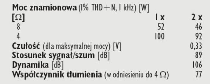

Stosunek sygnał / szum (filtr A-ważony, w odniesieniu do 1W) [dB] 89
Dynamika [dB] 106
Moc znamionowa (1% THD+N, 1 kHz) [W] 8 Ω, 2x 46
Moc znamionowa (1% THD+N, 1 kHz) [W] 4 Ω, 2x 92
Czułość (dla maksymalnej mocy) [V] 0,33
Współczynnik tłumienia (w odniesieniu do 4 Ω) 77
Simaudio Moon CD.5+i.5
Księżycowy wzmacniacz nie walczy o tytuł najmocniejszej integry w teście, zapowiadają to już zresztą specyfikacje producenta, który przedstawia potencjał urządzenia jako 40 W przy 8 omach i 80 W przy 4 omach. Potrafi jednak więcej - osiąga 52 W przy 8 omach, a moc wyjściową niemal podwaja (równe 100 W) przy 4 omach.
Spadek dla dwóch kanałów obciążonych równocześnie to odpowiednio 2 x 46 W oraz 2 x 92 W. Specyfikacje producenta są niedoszacowane także co do dynamiki, gdyż zamiast obiecanych 101 dB (w relacji do mocy znamionowej), wzmacniacz uzyskuje aż 106 dB, gdyż w odniesieniu do 1 W poziom szumów wynosi -89 dB, będąc pod tym względem najlepszym w teście.

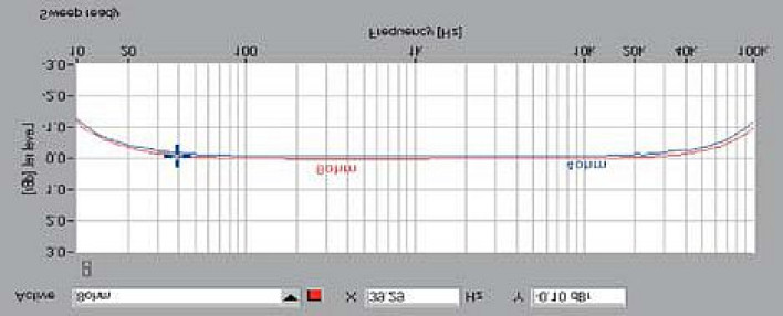

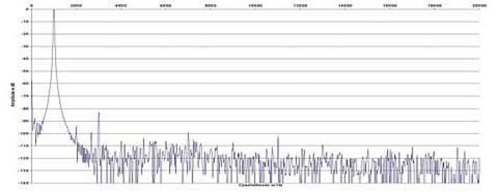

Pasmo przenoszenia (rys.1) swobodnie pokrywa zakres od 10 do 100 kHz, spadki na granicach wynoszą tylko ok. -1 dB. Widmo zniekształceń przedstawione na rys. 2. jest w przeważającej większości zakresu czyste, jedynie poziom trzeciej harmonicznej osiągnął wyższe, lecz wciąż akceptowalne -82 dB.

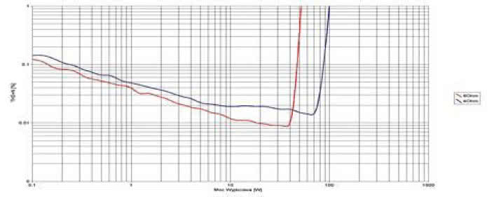

Wykres z rys. 3. obrazuje lekką przewagę obciążenia 8-omowego, objawiającą się korzystniejszymi zniekształceniami głównie w przedziale mocy powyżej 10 W. Tym niemniej THD+N niższe od 0,1 % można uzyskać już od początkowych wartości mocy wyjściowej aż do punktów przesterowania.
