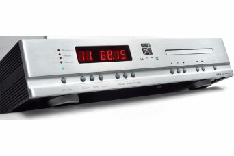

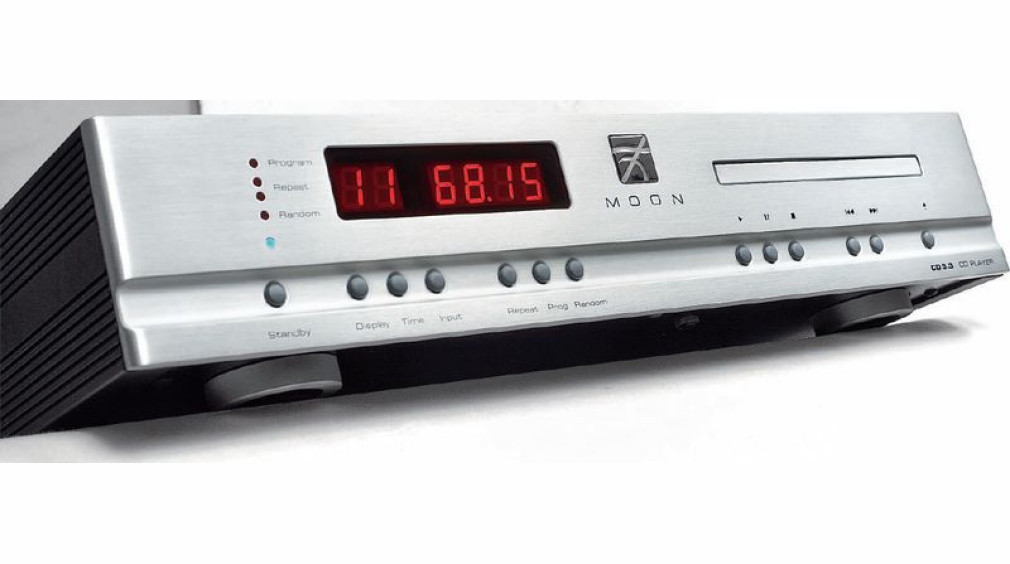

Simaudio MOON CD3.3 ma klasyczne proporcje, lecz mimo "niczymsięniewyróżniających" gabarytów przykuwa uwagę detalami. Aluminiowy front podzielono głębokim poziomym frezem na dwie części, we wgłębieniu umieszczono zaś niewielkie, szare, miękkie przyciski. Front podzielony jest też w pionie.
Z lewej strony mamy wyświetlacz, diody wskazujące tryb pracy, a pod spodem wyłącznik "Standby" oraz guziki związane z drugorzędnymi elementami sterowania, a wśród nich "Display", którym możemy wyłączyć wyświetlacz; jest on o tyle istotny, że inżynierowie Simaudio wybrali bardzo duży, świetnie czytelny nawet ze sporej odległości, czerwony wyświetlacz zbudowany w oparciu o moduły LED.
Ponieważ nie można na nim wyświetlić małych informacji związanych ze statusem urządzenia, obok są wspomniane diody LED - niebieska i czerwone, wskazujące np. włączenie programu, powtarzania oraz działanie odtwarzacza.
W tym rozwiązaniu chodziło przede wszystkim o zmniejszenie szumów RF - LED-y generują ich niewiele, podczas gdy dot-matrixy dużo, a ciekłokrystaliczne - bardzo dużo.
Z szumem RF pochodzącym od wyświetlaczy można oczywiście walczyć, np. za pomocą wyrafinowanego zasilania, prowadząc osobne biegi masy, stosując ekranowanie itp.
To zawsze jednak gaszenie pożaru, a nie profilaktyka. Po drugiej stronie mamy wąską szufladę i przyciski bezpośrednio sterujące napędem. Firma kładzie nacisk na to, że to napęd Compact Disc, do tego celu stworzony.
