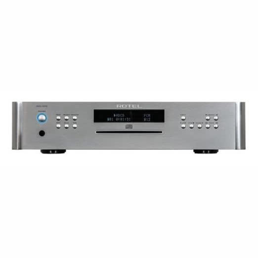

Odtwarzacz CD Rotel RCD-1570
Odtwarzacz Rotel RCD-1570 to najnowszy i najlepszy "kompakt" Rotela. Zachowano zwyczajowe proporcje i zróżnicowanie obudów, ale sam fakt, że przy wzmacniaczu źródło wygląda dość niewinnie, nie znaczy, że jest małe. Wręcz przeciwnie, obudowa całkowicie zrywa z modą slim, urządzenie jest też dość ciężkie (niemal 7 kg).
Nie pierwszy raz Rotel zastosował mechanizm szczelinowy zamiast szuflady. Projektant nie poszedł jednak w stronę minimalizmu - na froncie brakuje chyba tylko przycisków numerycznych, bo jest niemal wszystko do sterowania mniej i bardziej przydatnymi funkcjami. Nie pominięto takich detali, jak przeszukiwanie (z niezależnymi od przeskakiwania między ścieżkami klawiszami), programowanie, powtarzanie, a nawet odtwarzanie w losowej kolejności.
Jest też oczywiście wyświetlacz, dwurzędowy, w dolnej części przekazuje podstawowe informacje o ścieżkach i czasach, górna przynosi dodatkowe dane na temat odtwarzanego materiału, np. system HDCD czy typ sygnału / pliku. Wobec funkcjonalnych fajerwerków wzmacniacza, Rotel RCD-1570 prezentuje się skromnie, nie ma nawet gniazda USB, na nośnikach CD-R/ RW możemy nagrać co najwyżej pliki MP3 oraz WMA.
  • Złącza
W panelu wyjściowym jest para symetrycznych XLR, które zaprojektowano z myślą o zbalansowanych wejściach wzmacniacza. Oprócz tego możemy oczywiście skorzystać z niesymetrycznych RCA czy z cyfrowego wyjścia współosiowego - pozwala ono wypróbować konfigurację, w której wszystkie sygnały będą konwertowane we wzmacniaczu. Ten ostatni zachęca do takich eksperymentów, oferując specjalne menu z wyborem typu wejścia dla odtwarzacza - analog lub cyfra. Trudno przewidzieć, który tryb przyniesie lepsze rezultaty.
  • Wnętrze
Zarówno wzmacniacz, jak i odtwarzacz Rotel RCD-1570 mają te same kości przetworników (Wolfson WM8740), nie mamy jednak pewności co do szczegółów samej aplikacji - obydwa sposoby mają swoje teoretyczne plusy i minusy. Konwertując sygnał we wzmacniaczu, omijamy konieczność przesyłania go interkonektami, również całą analogową sekcję wyjściową w odtwarzaczu.
Można więc przyjąć, że zaprocentuje uproszczenie toru, z kolei transmisja sygnału cyfrowego rodzi własne problemy z jitterem. Wolfson WM8740, na którym opiera się konstrukcja cyfrowych modułów odtwarzacza i wzmacniacza, jest dość rozbudowanym układem.
Wykorzystano modulację sigma delta, wielobitowy scalak obsługuje dwa kanały, każdy może przyjąć sygnał o maksymalnej rozdzielczości 24 bity i częstotliwości próbkowania 192 kHz.
Co ciekawe, przetwornik ma wbudowane dwa typy filtrów cyfrowych o zróżnicowanych charakterystykach (ostre łagodne). Rotel nie udostępnił jednak użytkownikowi funkcji ich wyboru. Nie wykorzystano również regulacji poziomu wyjściowego (pracuje w domenie cyfrowej), chociaż w systemie wzmacniacz zintegrowany-odtwarzacz nie odgrywałaby ona i tak ważnej roli.

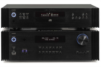

Wzmacniacz Rotel RA-1570
Na pierwszy rzut oka wzmacniacz Rotela wygląda znajomo, bez trudu można rozpoznać, czyja to konstrukcja. Metalowy, szczotkowany przedni panel, charakterystyczne okrągłe przyciski, niewielka, ale również metalowa gałka głośności. Dodano ciemne błyszczące wstawki na przejściach frontu w ścianki boczne. Mamy do wyboru czarną i srebrną wersję kolorystyczną.
Włącznik zasilania jest podświetlony na niebiesko, podobny odcień zastosowano także w wyświetlaczu. Centralną część przedniej ścianki zajmuje aż dwanaście przycisków odpowiadających przeróżnym wejściom, ich liczba wynika z obsługi wielu różnych formatów i urządzeń. Pod pokrętłem wzmocnienia znalazły się klawisze nawigacji systemowego menu.
  • Złącza
Rotel zastąpił klasyczne, "duże" wyjście słuchawkowe mniejszym gniazdem mini-jack (3,5 mm), większość z produkowanych obecnie słuchawek ma przecież właśnie taki wtyk.
Ważnym sygnałem nowoczesności jest umieszczenie z przodu portu USB. Może on odczytywać pliki muzyczne z nośników pamięci (pendrive), choć paletę formatów ograniczono do MP3, WMA i WAV.
Maksymalna rozdzielczość wynosi 16 bitów, a częstotliwość próbkowania 48 kHz. Do portu USB możemy jednak podłączyć też sprzęt Apple (np. iPoda lub iPhone’a) i swobodnie sterować nim za pomocą pilota.
Jest i trzecia funkcja USB, związana z bezprzewodową transmisją Bluetooth - otóż Rotel dostarcza w komplecie miniaturowy adapter, który wystarczy podłączyć do przedniego portu USB, by korzystać z uniwersalności "niebieskiego” standardu. Już wszechstronność portu USB zapowiada, że wzmacniacz został wyposażony w sekcję cyfrową, jednak dopiero rzut oka na tylny panel ujawnia pełny potencjał wzmacniacza Rotal RA-1570.
W grupie analogowej są cztery wejścia liniowe i jedno gramofonowe (dla wkładek MM), dodatkowo wyposażono wzmacniacz w jedno wejście zbalansowane. Komplet cyfrowy składa się z dwóch gniazd współosiowych, dwóch optycznych, a nawet USB o innym zastosowaniu niż opisane już przednie - jest ono klasycznym wejściem dla komputera, który może kierować wszystkie cyfrowe sygnały do RA-1570.
  • Wnętrze
Wewnątrz wzmacniacza znajdują się przetworniki 24 bity/192 kHz i takie sygnały akceptują wejścia współosiowe, wejście USB również może pracować z takimi parametrami. W przypadku systemu Windows wymagane jest zainstalowanie dodatkowego oprogramowania, dostarczonego na płycie.
Z komputerami Mac jest tym razem więcej korowodów, ponieważ instrukcja nie mówi nic o kompatybilności, a na dołączonej płycie nie ma żadnych sterowników, niczego nie znalazłem też na stronie www.
Producent jednak nie zabrania przecież podłączania Rotel RA-1570 do sprzętu Apple, więc od razu wykonałem taką próbę. Rotel zgłasza się automatycznie, jednak próba odtworzenia plików 24 bity/192 kHz kończy się degradacją sygnału do 16 bitów i 44,1 kHz. Po kilku kombinacjach i próbach udało mi się zmusić wzmacniacz do zaakceptowania i dekodowania w formacie 24 bity/96 kHz.
Menu konfiguracyjne jest bardzo proste, obejmuje zrównoważenie kanałów, regulację barwy, wygaszenie wyświetlacza oraz niezależną regulację czułości dla poszczególnych wejść.
Końcówki mocy pracują w klasie A/B, z tranzystorami Sankena, a zasilacz jest liniowy, bazujący na okazałym transformatorze toroidalnym. W module cyfrowym główną rolę pełni przetwornik cyfrowo-analogowy Wolfson WM8740, obsługujący sygnały ze wszystkich wejść.
Zwory spinające przedwzmacniacz z końcówkami mocy, które umieszczono po dwóch stronach tylnej ścianki, wpływają na konstrukcję urządzenia. Wewnątrz zainstalowano bowiem dwa niezależne radiatory, odpowiadające za kanał lewy i prawy.
Sekcje końcowe oraz elementy filtrujące zajmują dolny pokład, a na poziomej płytce z góry ulokowano rozbudowany przedwzmacniacz. Układ nie jest jednak zbalansowany, sygnał z gniazd XLR trafi a od razu do niewielkiego modułu desymetryzującego, a dopiero później do selektora źródeł zbudowanego na przekaźnikach. Regulacja wzmocnienia odbywa się w scalonej drabince rezystorowej Burr-Browna.
