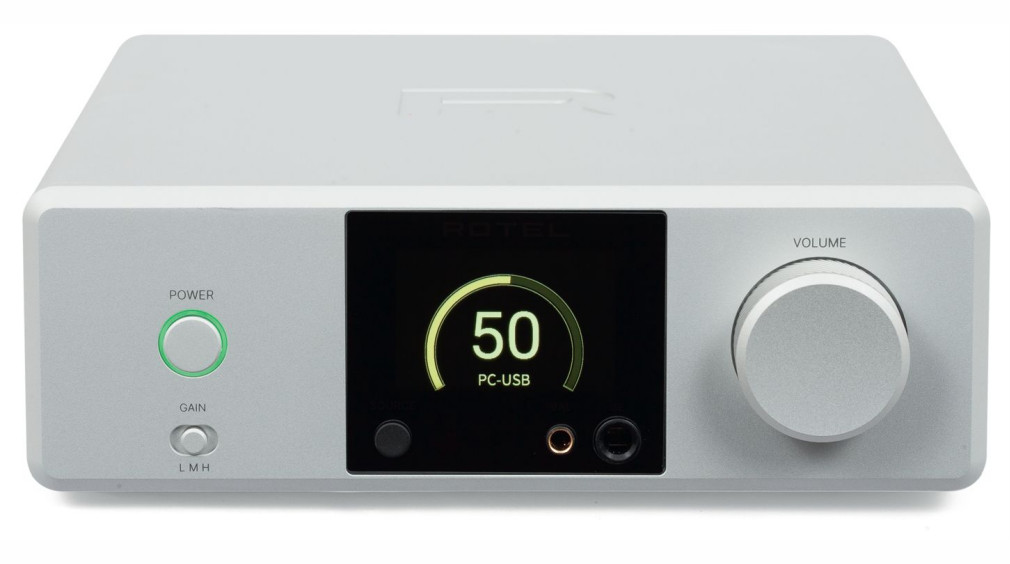

Front Rotela DX-3 został podzielony na trzy części, centralną zajmuje okazały, kolorowy wyświetlacz LCD; matryca nie jest dotykowa. Duże pokrętło do regulacji głośności to sterownik dla nowoczesnego tłumika.

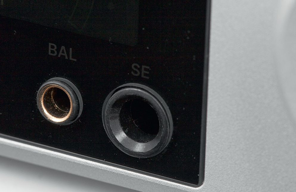

Oprócz selektora źródeł, jest dość nietypowy, bo klasyczny, mechaniczny przełącznik czułości (z trzema ustawieniami). DX-3 jest wyposażony w dwa wyjścia słuchawkowe na przednim panelu, niesymetryczne 6,3-mm oraz zbalansowane 4,4-mm.
Gdyby nawet tych kilka elementów miało zamknąć funkcjonalny potencjał wzmacniacza, nie miałbym do Rotela zastrzeżeń. Wybieramy źródło, gdy sytuacja tego wymaga, dostrajamy czułość i gramy. Rotel DX-3 potrafi jednak więcej. Aby dostać się do bardziej zaawansowanych ustawień, trzeba uruchomić menu, co z kolei jest możliwe tylko z pilota.

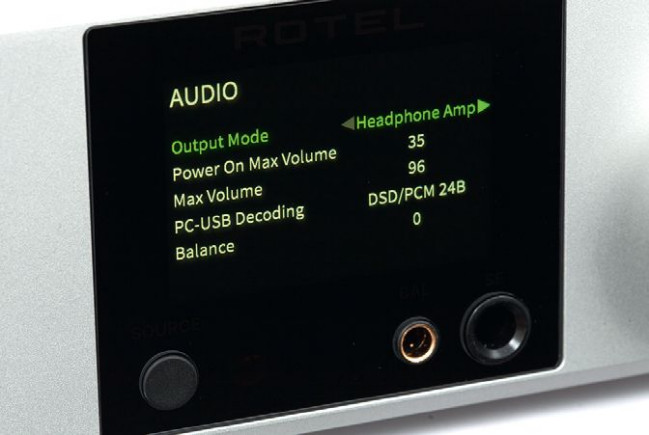

Oprócz spraw najważniejszych (poziom głośności, wybrane źródło) matryca prezentuje także menu ustawień.
Wyjścia słuchawkowe są dwa (podłączone równolegle) – jedno niesymetryczne, jedno zbalansowane.
W menu znajdziemy regulacje wyświetlacza, możliwość zmiany nazw wejść, regulację zrównoważenia kanałów i kilka innych dodatków. "Najpoważniejsza" funkcja to wybór między trybami pracy, jako wzmacniacza słuchawkowego lub jako DAC-a. W tym drugim ustawieniu nie działają wyjścia słuchawkowe oraz regulacja głośności, w pierwszym działa wszystko.

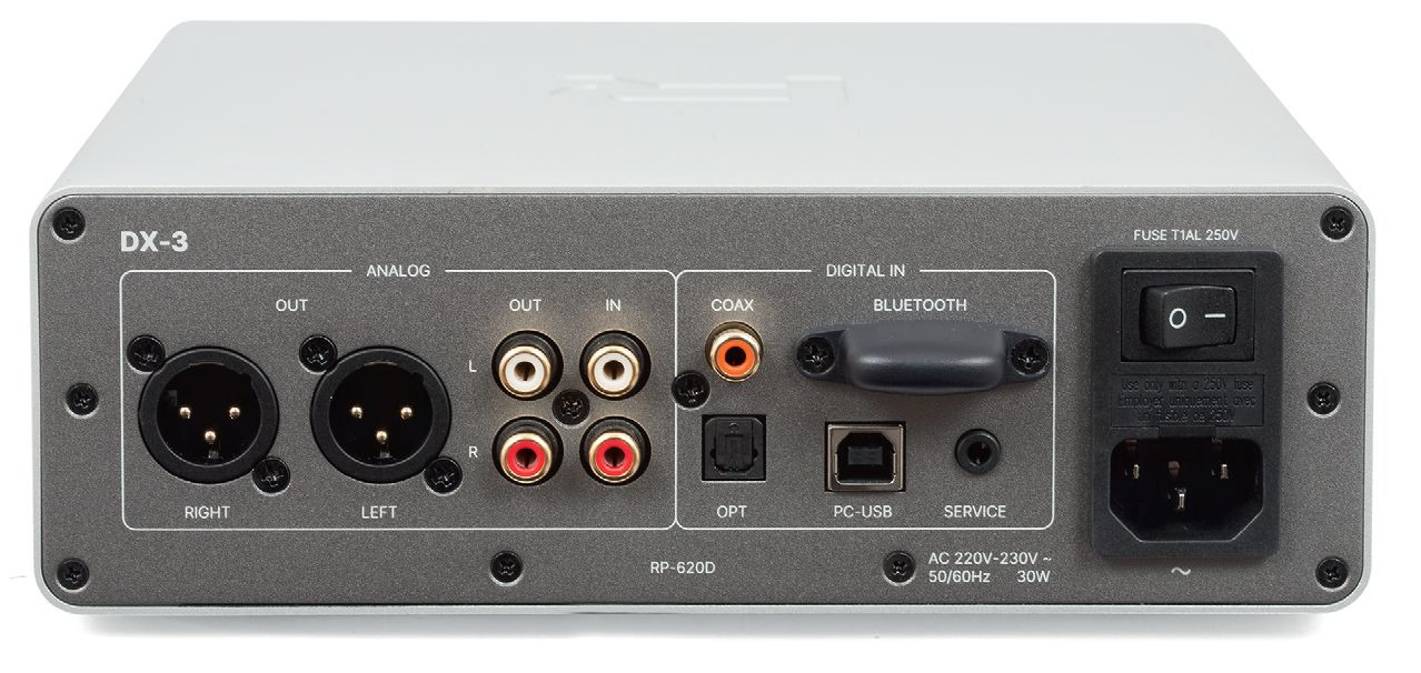

Tylną ściankę Rotela DX-3 podzielono na dwie strefy – analogową i cyfrową – co zapewnia przejrzystość. W zakresie cyfrowym mamy wejścia współosiowe, optyczne i USB-B (przyjmuje sygnały PCM 32 bit/384 kHz oraz DSD256, jest także certyfikat Roon). Cyfrę dopełnia odbiornik Bluetooth z kodowaniem aptX, aptX HD i AAC – to już bardzo solidny zestaw.
W części analogowej DX-3 ma dwie pary wyjść, jedną RCA i jedną XLR oraz jedno wejście. Akceptuje wprawdzie wyłącznie sygnały liniowe, ale i w tej formule jest to cenny dodatek, zwłaszcza że Rotel uwzględnił (lub podporządkował) to konstrukcji urządzenia. Regulacja głośności jest bowiem analogowa, nie ma więc niebezpieczeństwa, że sygnał analogowy zostanie zamieniony na cyfrowy (a później z powrotem na analogowy).

Wejście analogowe podpowiada, że DX-3 może także pełnić rolę przedwzmacniacza, z tym lepszym rezultatem, że regulacja głośności jest analogowa.

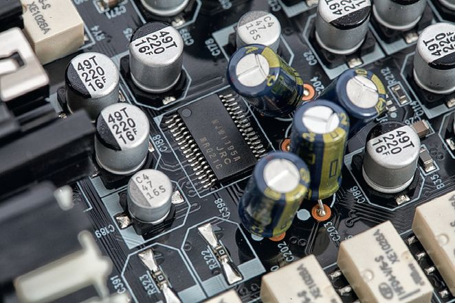

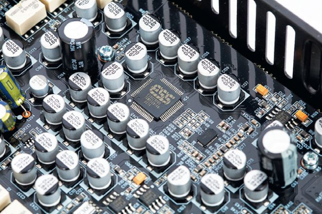

Głośnością zajmuje się układ scalony JRC JNW1195A. W centrum sekcji cyfrowej znajduje się nadal jeden z najlepszych i najbardziej cenionych przetworników C/A – ESS Technology ES9028Pro. To układ 8-kanałowy z imponującą dynamiką na poziomie aż 129 dB.
Rotel DX-3 korzysta "tylko" z dwóch kanałów, ale łącząc gałęzie równolegle, można uzyskać jeszcze lepsze parametry. Konwerter ES9028Pro ma siedem charakterystyk fi ltrów cyfrowych, Rotel wybrał i włączył (na stałe) najlepszą, nie uruchamiając możliwości przełączania filtrów.

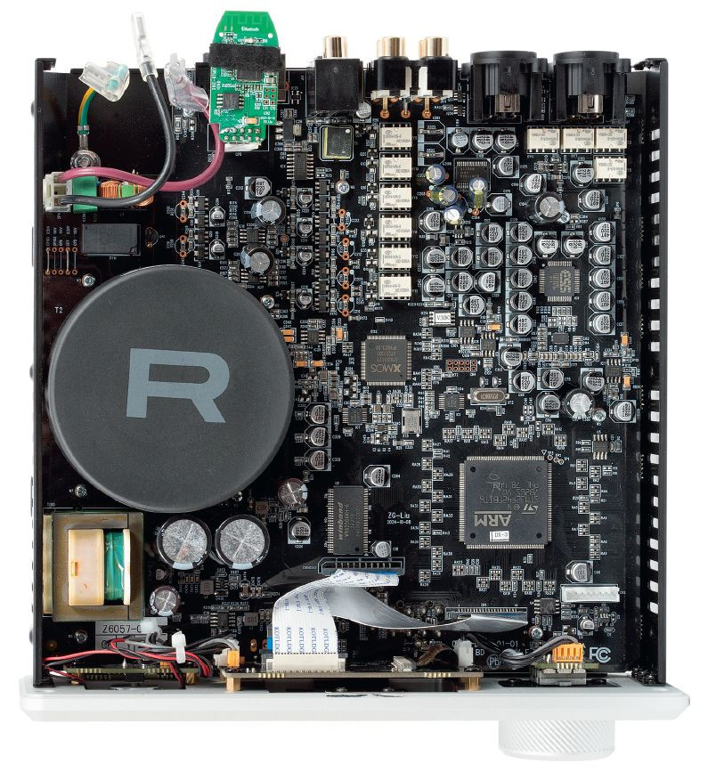

Niemal cały układ zajmuje jedną płytkę drukowaną.
Konstrukcja wnętrza jest bardzo nowoczesna, uporządkowana. Wszystkie obwody audio (nie licząc małego modułu odbiornika Bluetooth) znajdują się na jednej, dużej płytce. Oprócz konwertera C/A i regulatora głośności JRC (w pobliżu wyjść analogowych) widać popularny interfejs wejścia USB XMOS w towarzystwie procesora ARM ST Microelectronics. Do wyboru wejść i wyjść służą przekaźniki.
Rotel DX-3 ma liniowy zasilacz (transformator toroidalny umieszczono w solidnej, dodatkowej obudowie ekranującej). Zasilacze liniowe mają mniejszą sprawność niż impulsowe, ale generują mniej zakłóceń (wysokiej częstotliwości, mających wpływ na sekcję cyfrową).
Rotel szczegółowo informuje o parametrach wyjść słuchawkowych. DX-3 obsługuje obciążenia od 16 do 300 Ω, impedancja wyjściowa dla gniazda niesymetrycznego wynosi niskie 0,3 Ω, a dla wyjścia zbalansowanego 0,6 Ω. Moc wyjściowa dla najbardziej wymagających 16 Ω to 0,765 W w standardzie niesymetrycznym i 2,8 W w symetrycznym.

Przetwornik C/A ESS Technology ES9028Pro jest nadal jednym z najlepszych układów.
