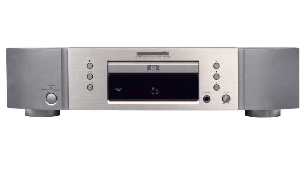

Jak już kilka razy pisaliśmy, fronty nowych Marantzów są bardzo atrakcyjne. Ten sam projekt plastyczny dzielą wszystkie urządzenia podstawkowej serii; podstawa to płaska część środkowa, wykonana z aluminium, połączona z wygiętymi segmentami bocznymi z tworzywa, ale bardzo elegancko spreparowanego.
Niebieski wyświetlacz dot-matrix można wyłączyć, wówczas pali się na nim tylko czerwona dioda. Powyżej znajduje się dość wąska szuflada, a po bokach przyciski sterujące. Poziom na wyjściu słuchawkowym jest regulowany znajdującym się obok pokrętłem.
